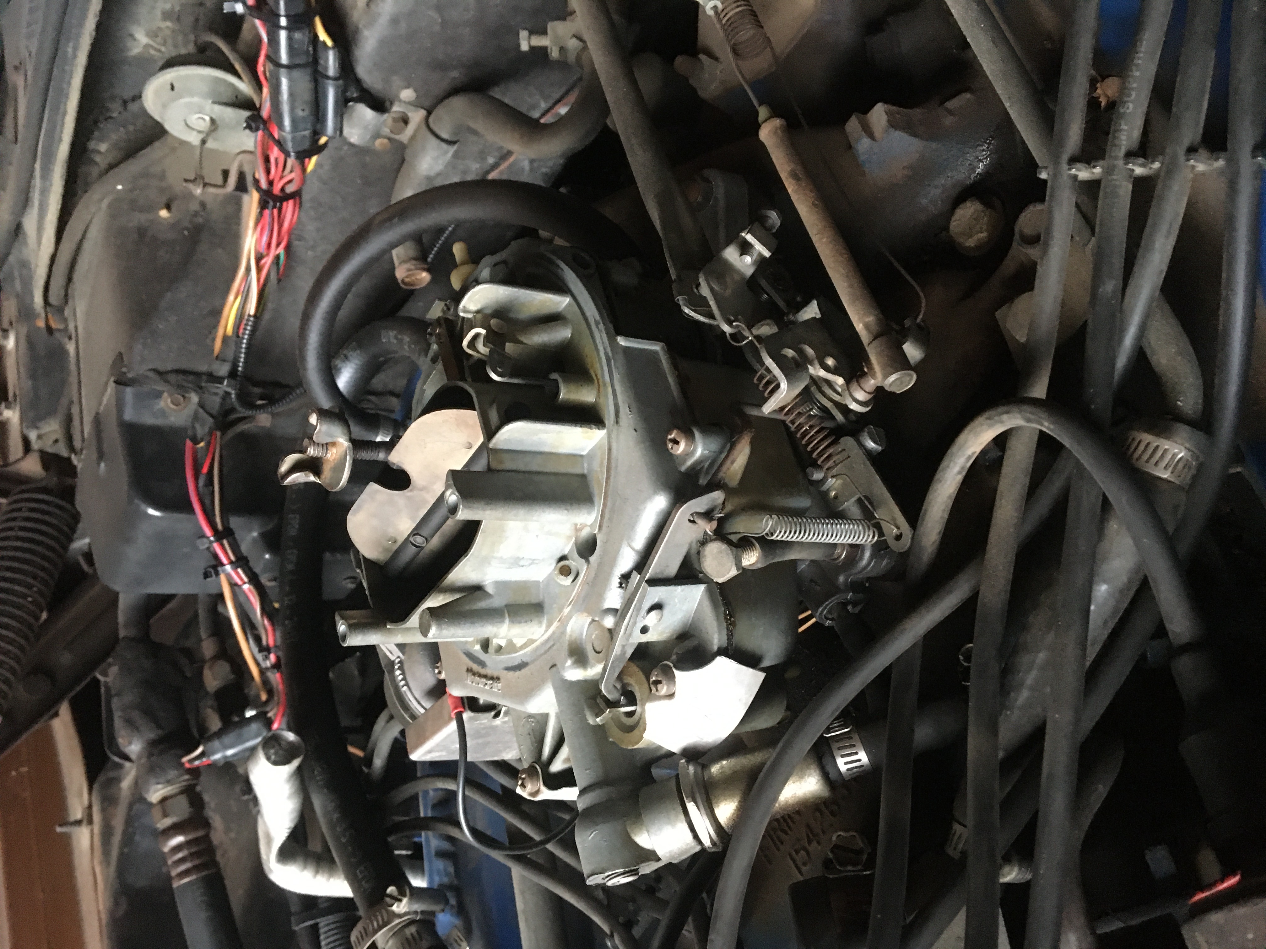

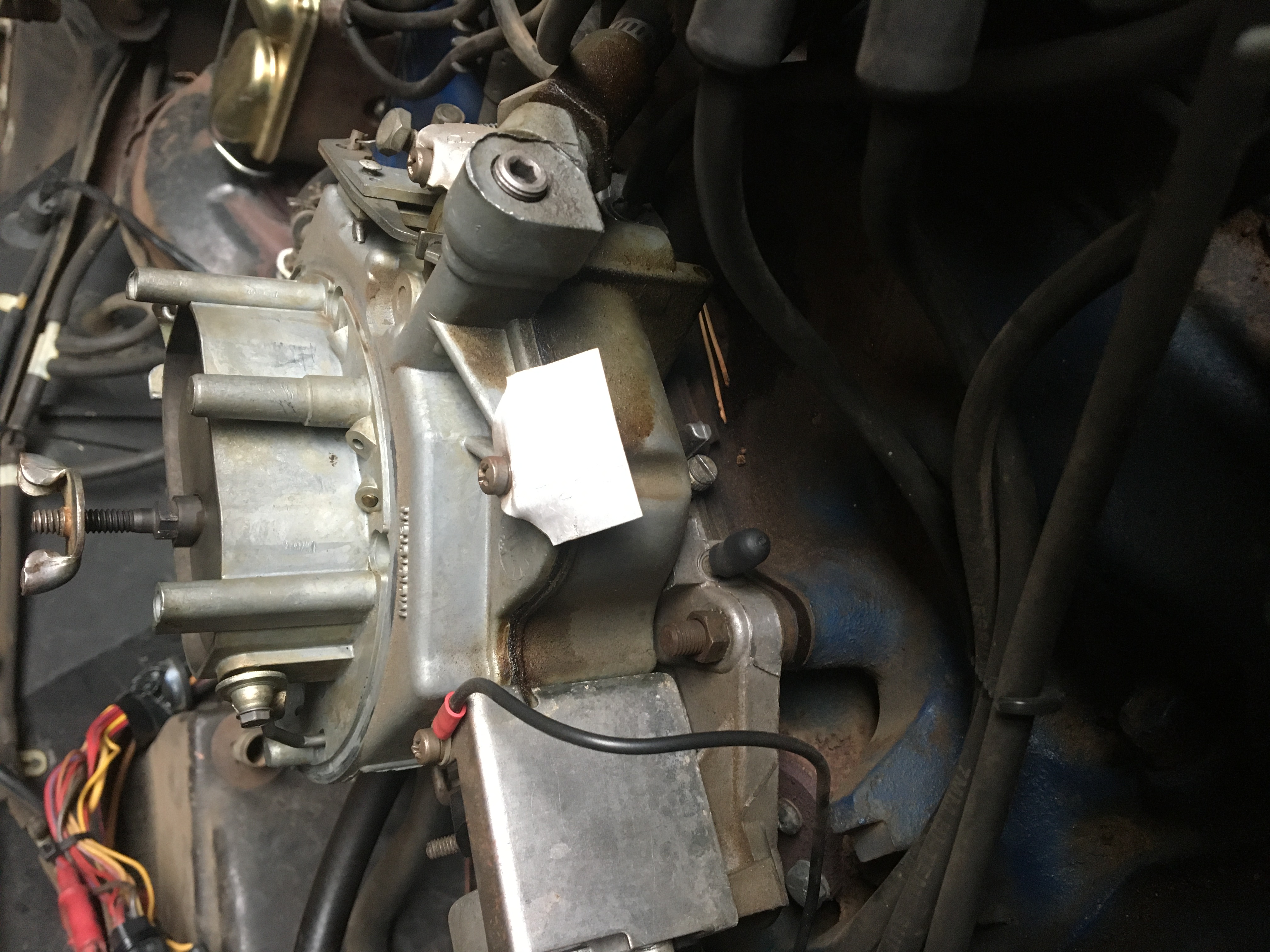

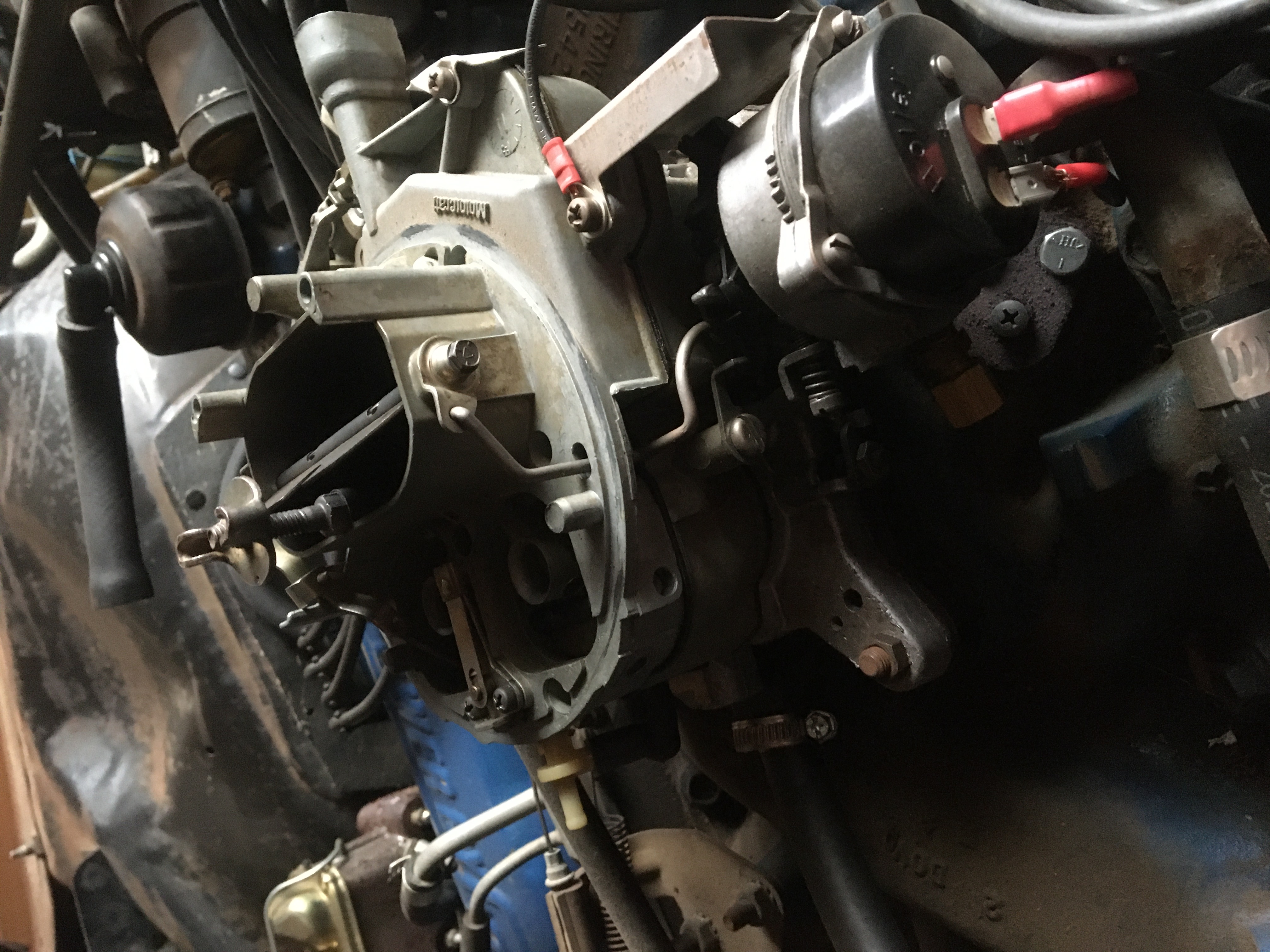

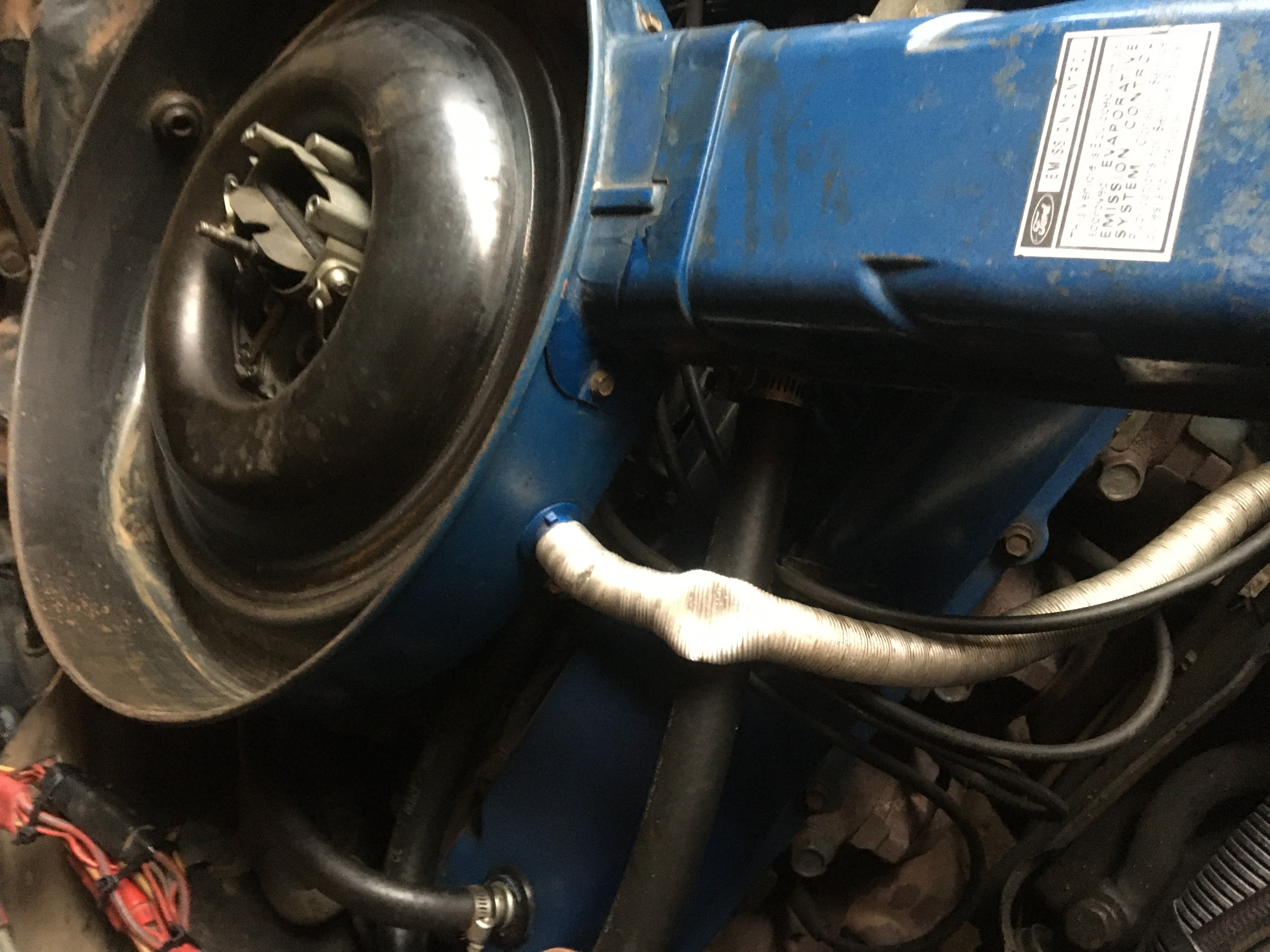

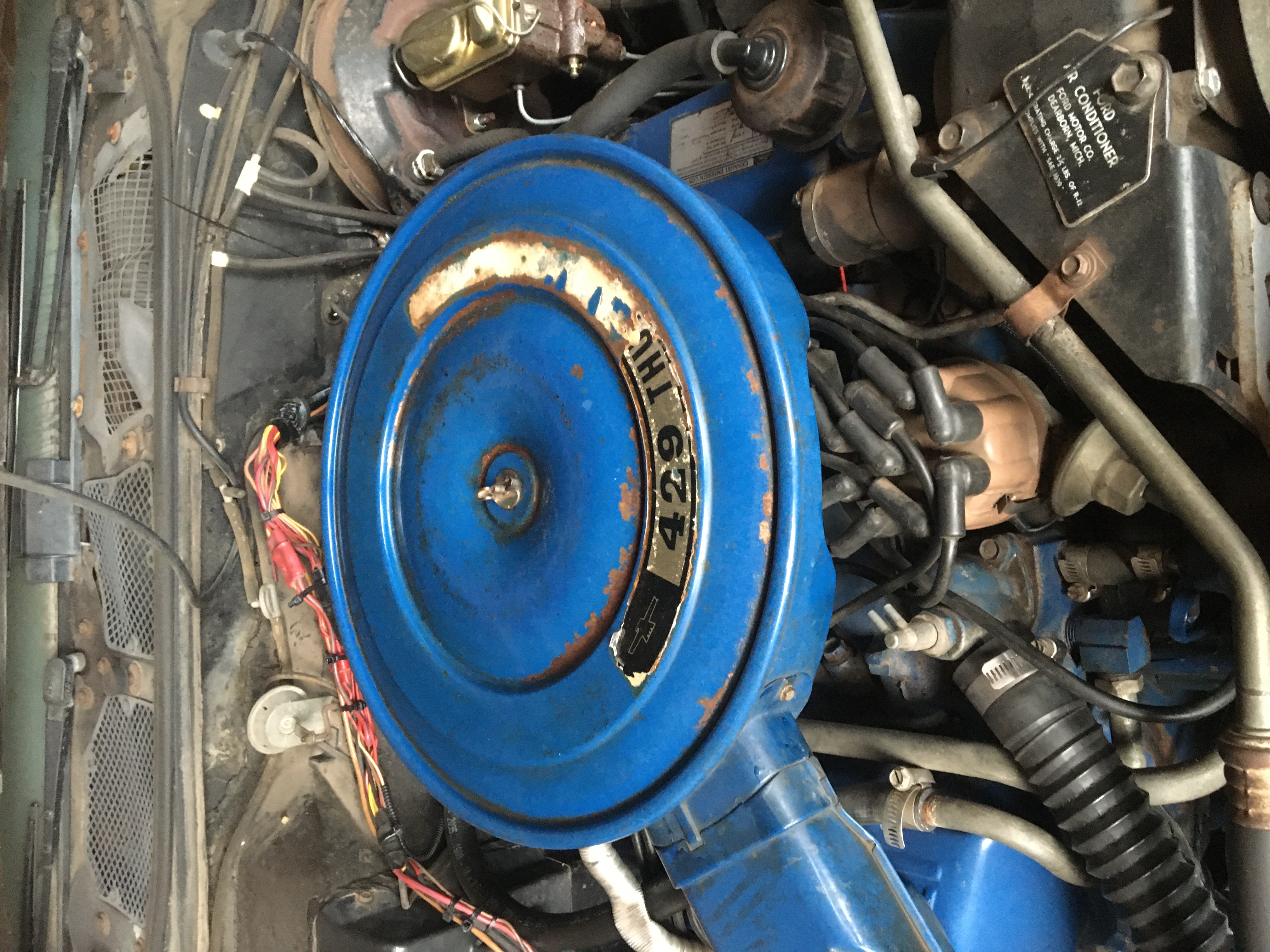

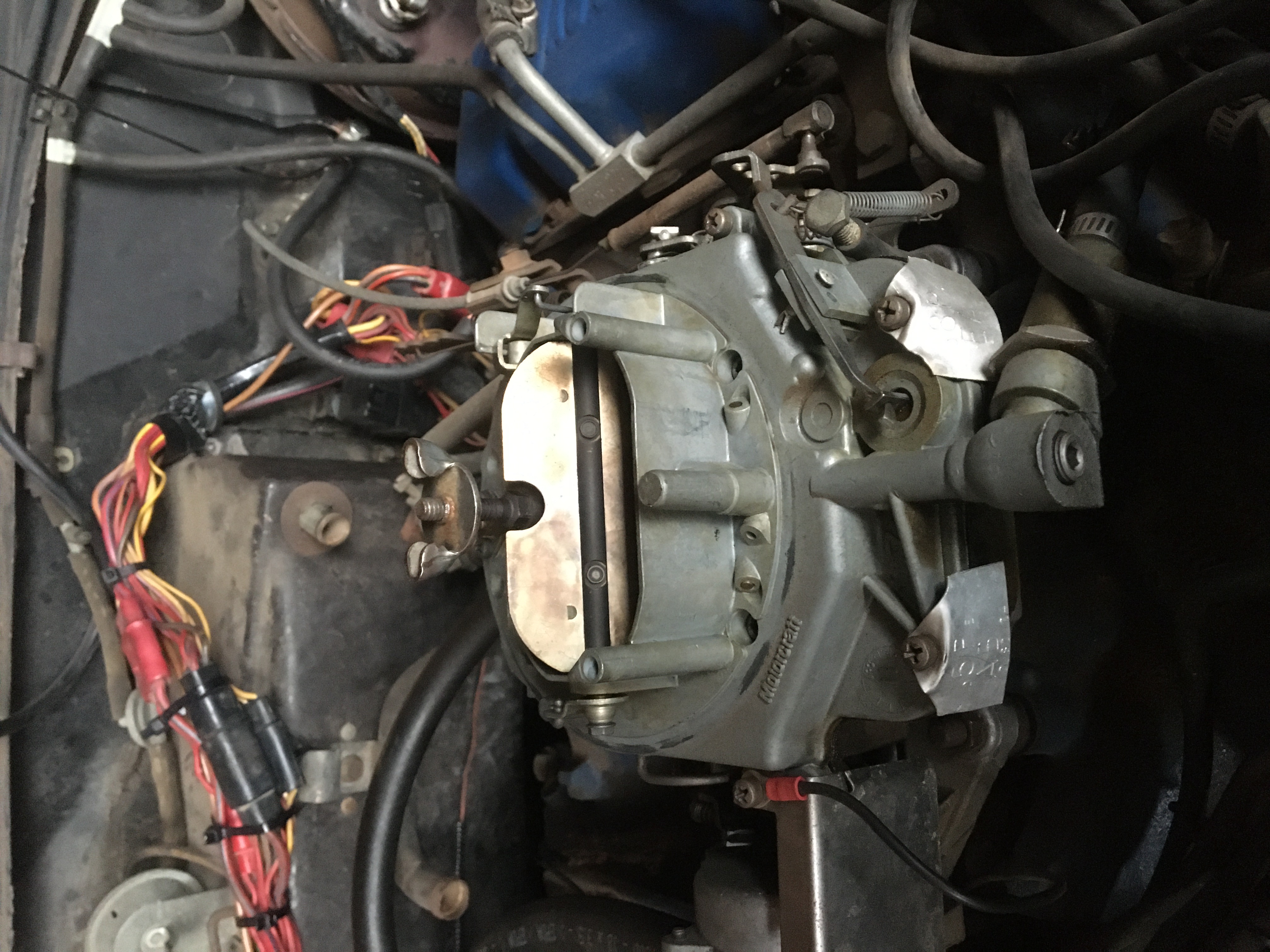

Beitrag von Silviov8 » 2. Jan 2021, 09:40
Vielen Dank für eure Antworten.
Laut Vorbesitzer soll es der originale Vergaser und einen elektrischen Choke haben.

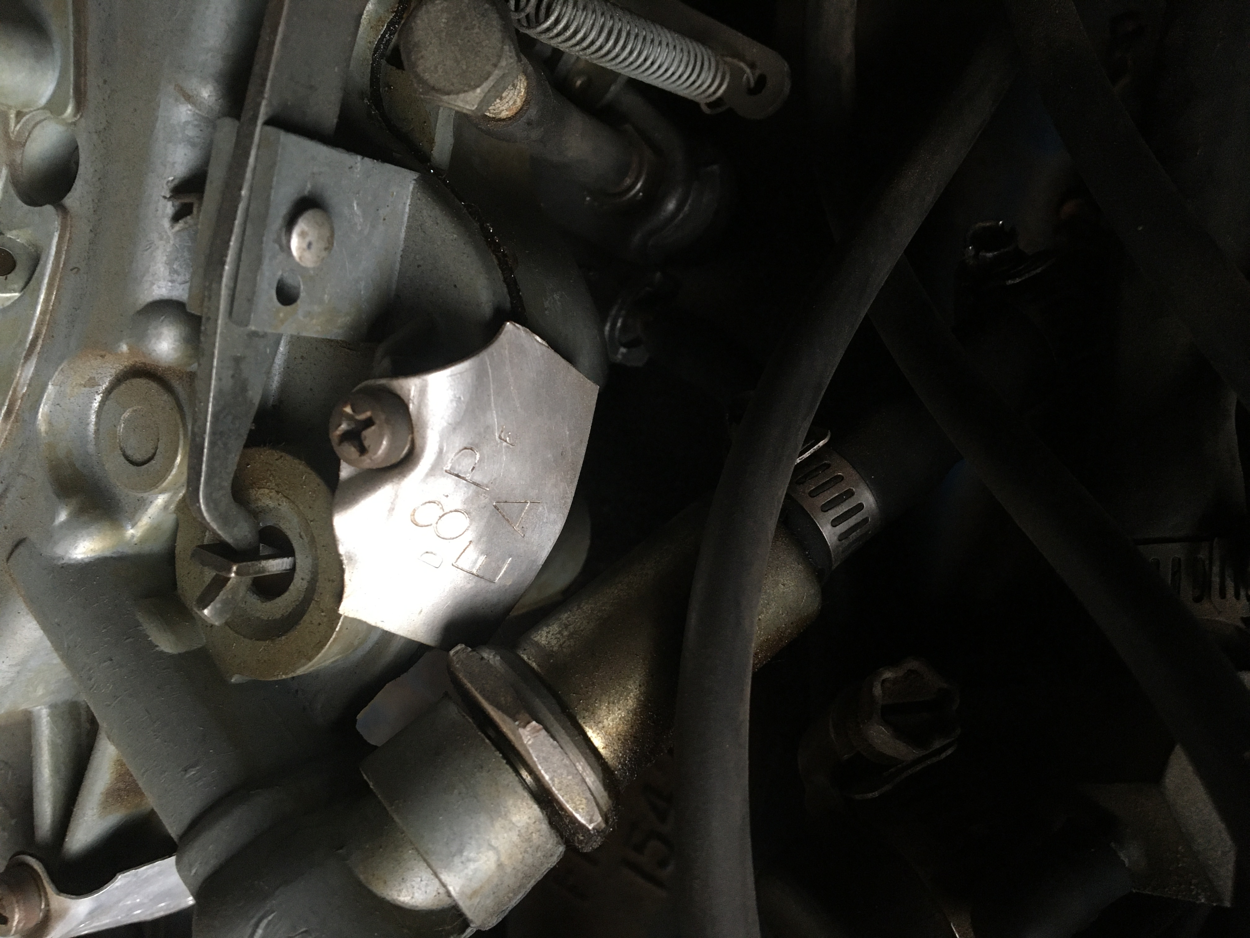

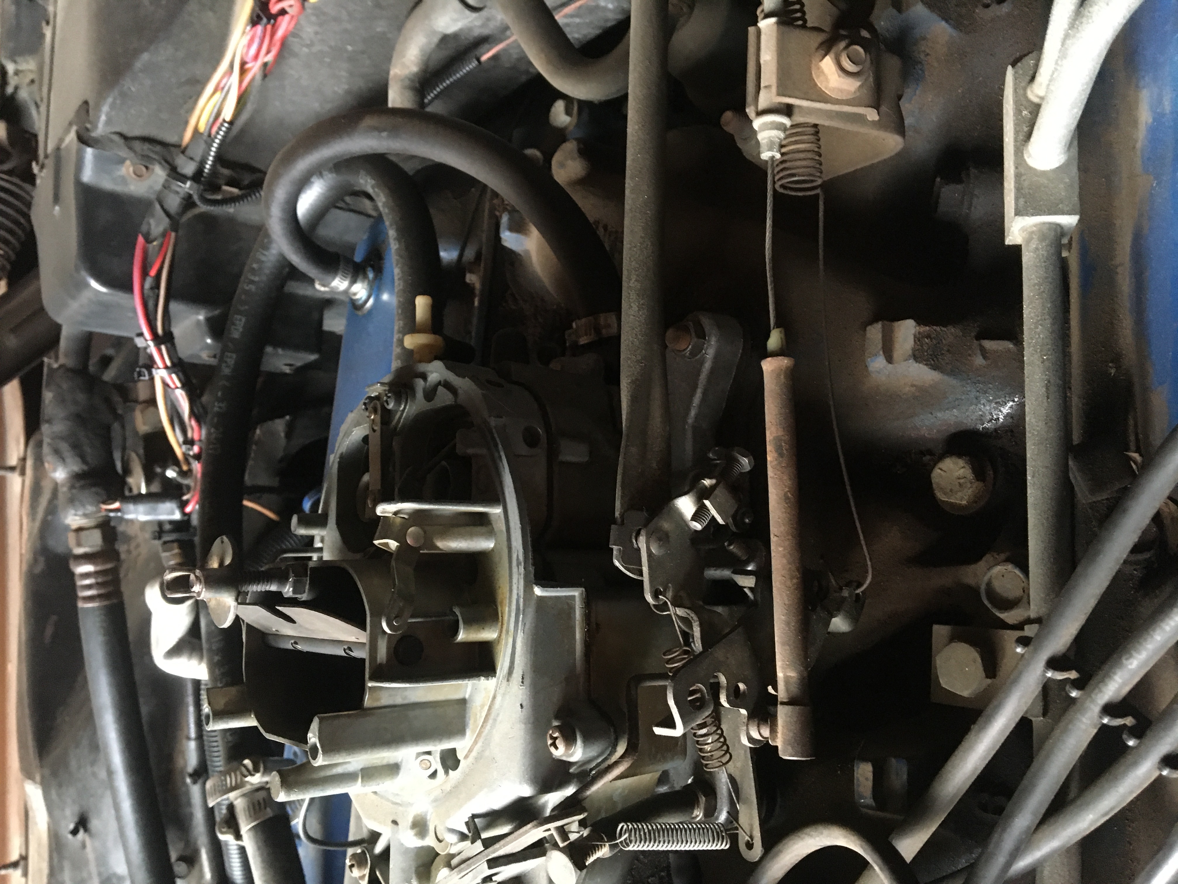

Heute hab ich den Luftfilter abgemacht und ein paar Fotos geschossen.

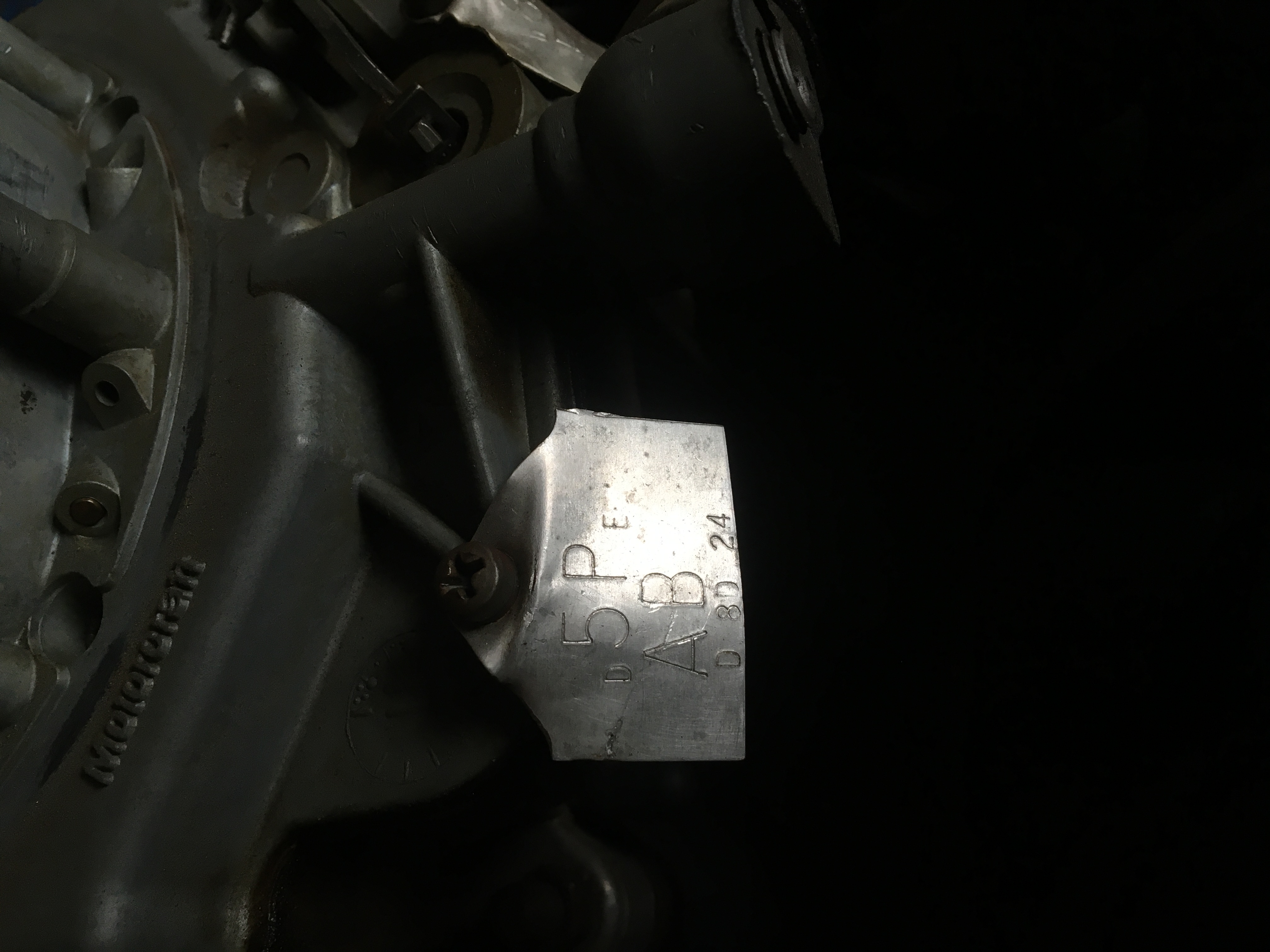

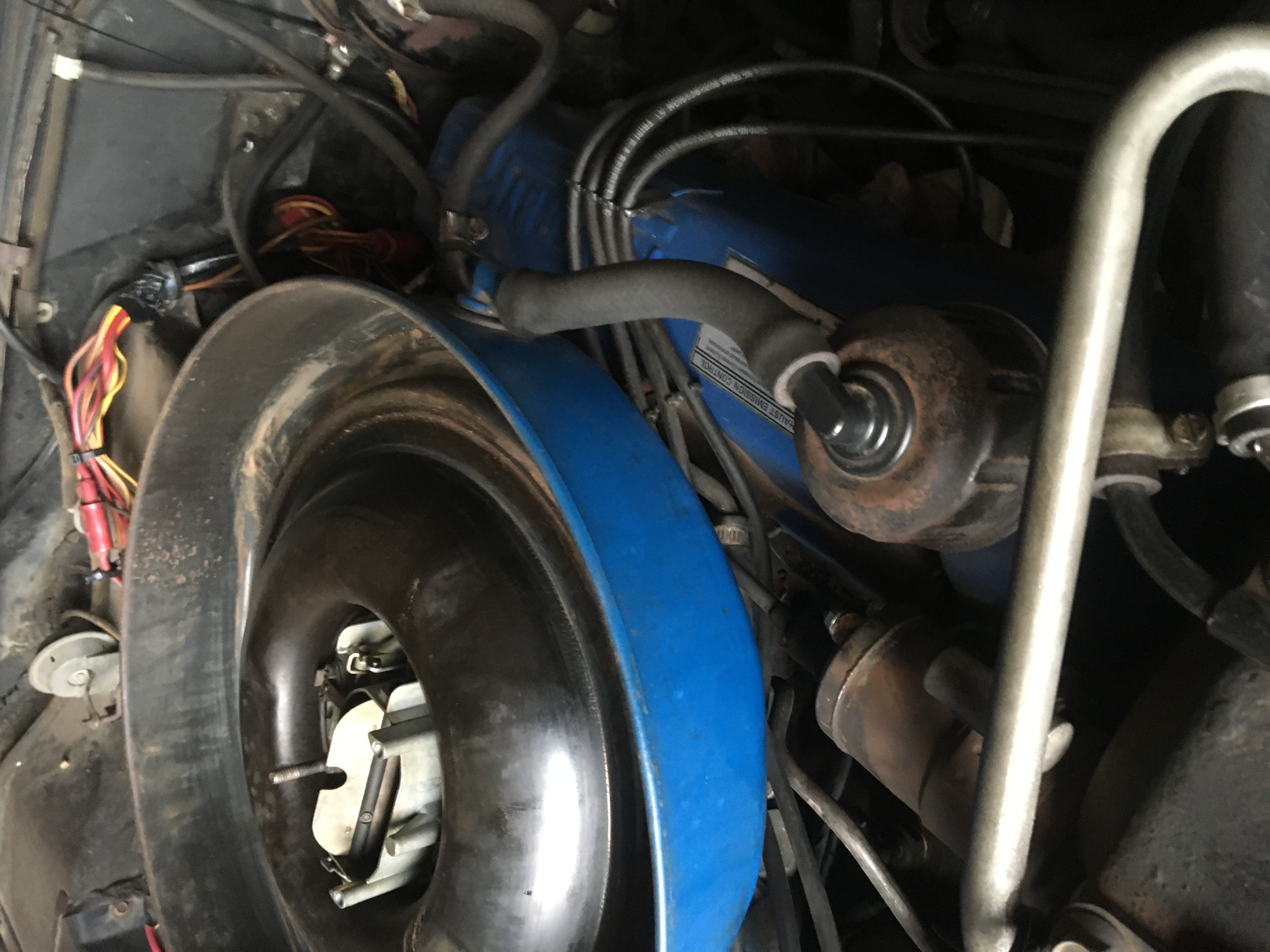

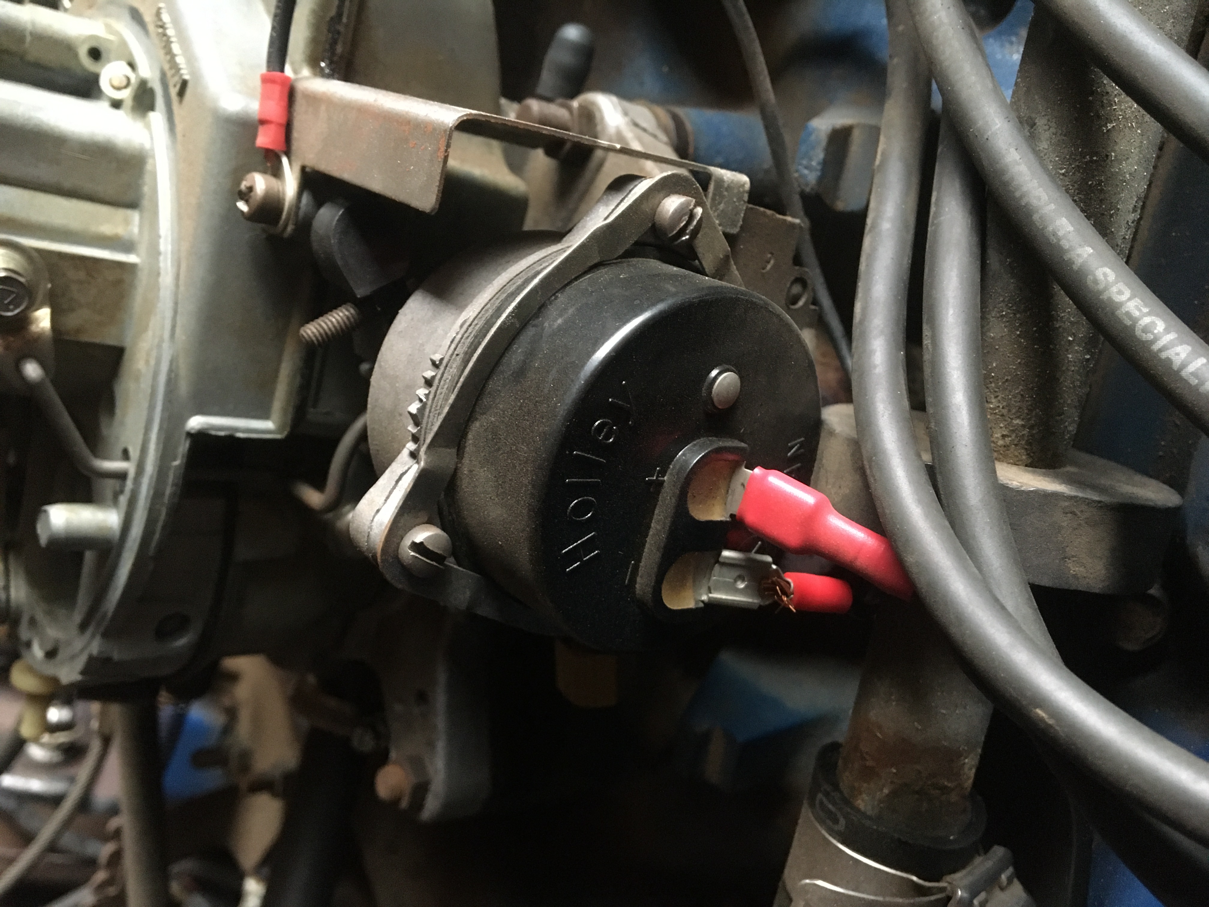

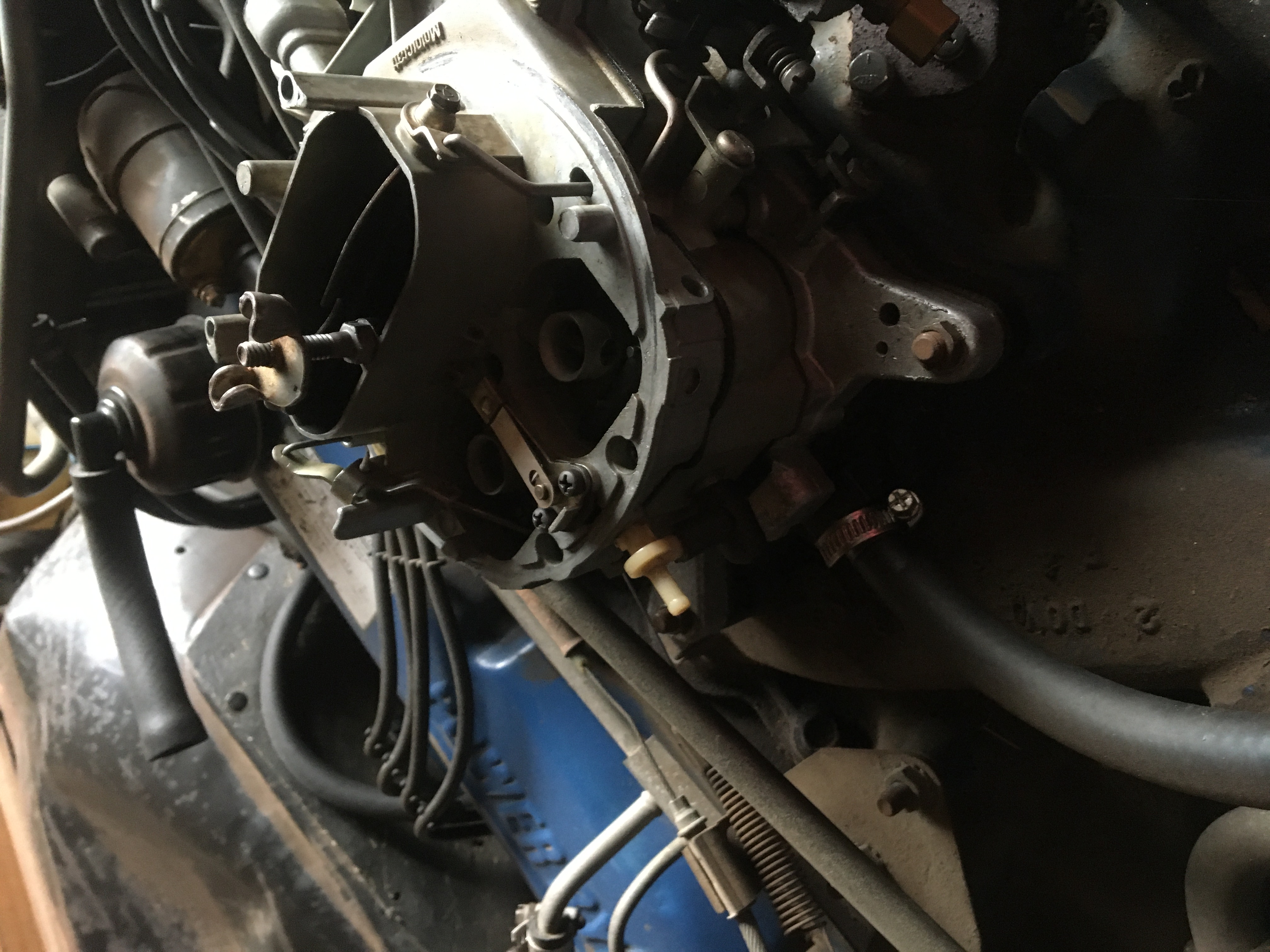

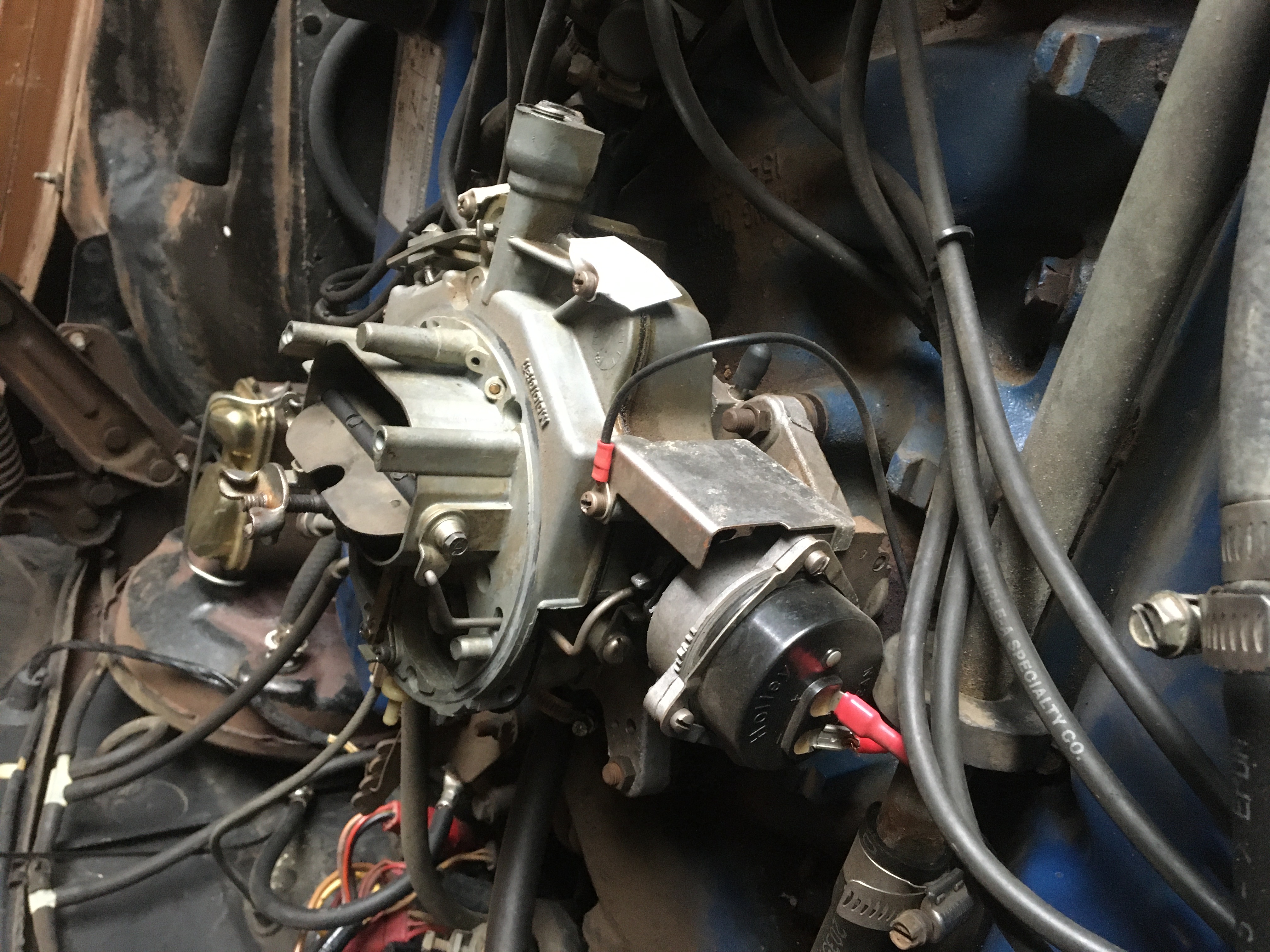

Beitrag von 429CS » 2. Jan 2021, 10:04
Das ist definitiv kein Holley Vergaser sondern ein 4300 Motorcraft/Autolite. Der elektrische Choke ist nachgerüstet. Normalerweise funktioniert der Choke über Abwärme und Vacuum durch Metallleitungen.
Dein Motor scheint ein 429/4bbl zu sein. Ist der noch original, hat der 360hp. Ein Foto von den Zylinderkopfgussnummern würde da zur Erkennung helfen. Sollte D0VE draufstehen. ;)
An der Vacuumversorgung des Verteilers wurde schwer gebastelt. Die Vacudose des Verteilers sollte zwei Vacuanschlüsse haben. Der Vacuthermoschalter auf dem Thermostatgehäuse ist funktionslos und damit die Zündverstellung wie sie vorgesehen war, nicht gegeben.

Beitrag von Sally67 » 2. Jan 2021, 10:05
Hi Silvio,
was mir als erstes auffällt ist die geöffnete Klappe am Vergaser.
War der Motor warm oder kalt als die Bilder gemacht wurden.
Wenn er kalt war, sollte die Klappe geschlossen sein.

Beitrag von 429CS » 2. Jan 2021, 10:16
@sally
Nicht ganz korrekt :)
Die Chokeklappe schließt sich eigentlich erst, nachdem man einmal auf´s Gaspedal getreten hat.
