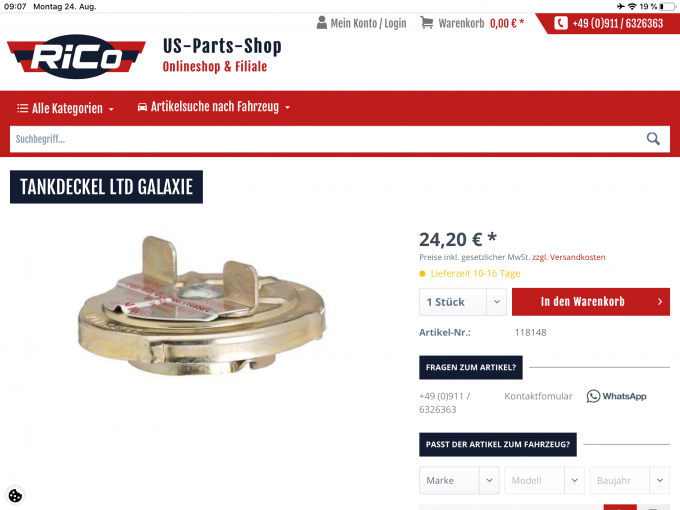

Beitrag von elvisp5 » 24. Aug 2020, 09:09
Dieser ist es!
Ist der falsch?

Beitrag von Schraubaer » 24. Aug 2020, 09:17
Hab auch die Dinger. Gibt es "vented" und "non vented! Muss man Aufpassen!!!
Einfach kleines Loch bohren.
