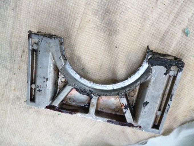

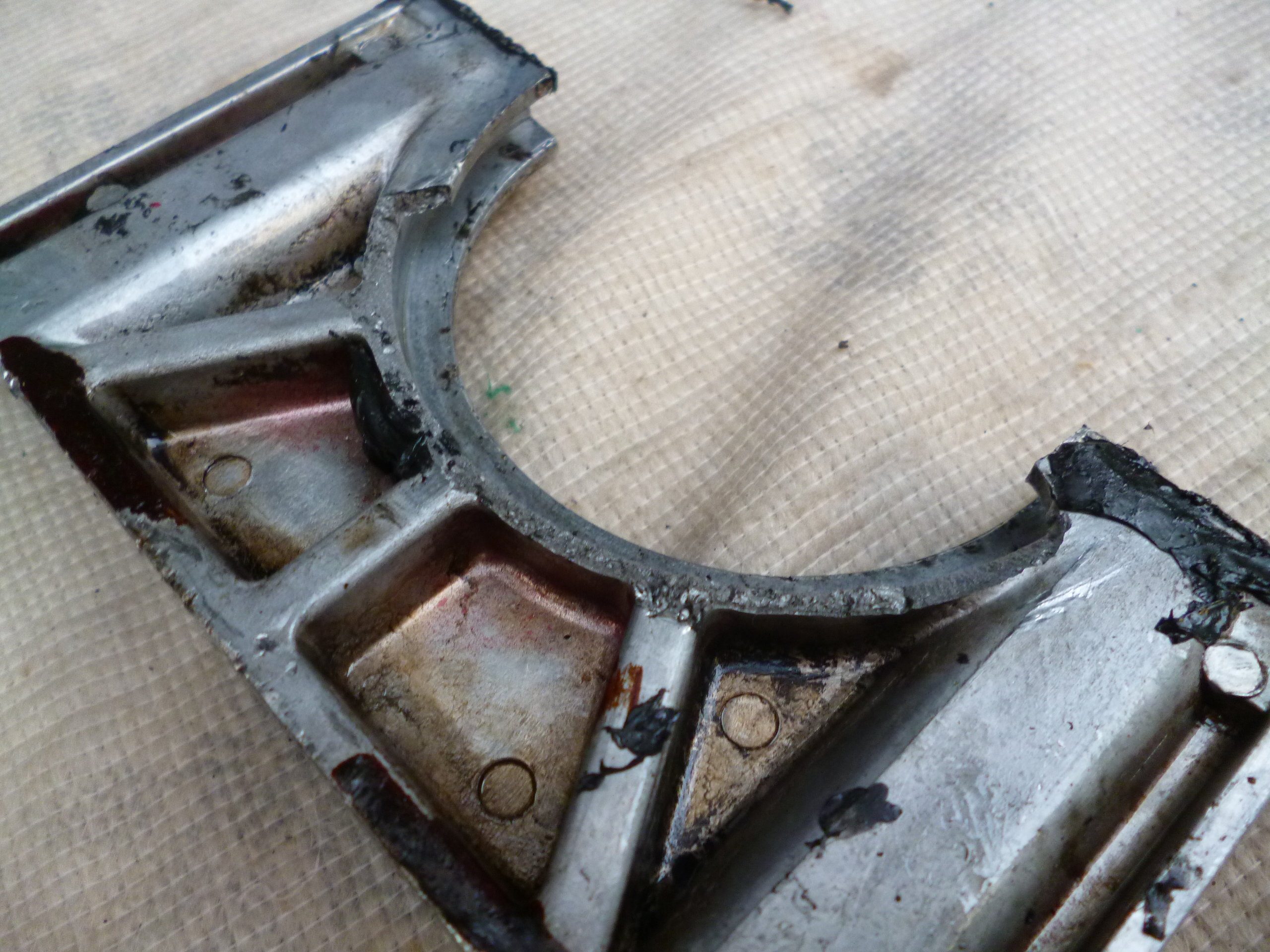

Die Neoprendichtungen lassen sich besser durchschieben wie die Rope Seals.Zur Not kann man die Kubelwelle "leicht" lösen und dann wieder mit dem richtigen Drehmoment anziehen.Die beiden länglichen mit den Nägeln sind dann auch kein Problem mehr.Nur sorgfältig und in Ruhe arbeiten.Es lohnt sich das selber zu erledigen.Bei mir war sogar der Billet Retainer gebrochen.Wahrscheinlich weil zu lange mit einem Wechsel gewartet wurde und der untere Rope Seal im Retainer gestaucht wurde und dadurch die Nut im Retainer gesprengt hatte! Sowas würde ich daher direkt erledigen.Wie gesgat es kommt der Tag da läuft es wie in einem Schwall raus wie bei mir und das im falschen Moment.Auf den Bildern siehst du den gesprengten Billet Retainer.Das ist 500 Kilometer von zu Hause passiert!!!
