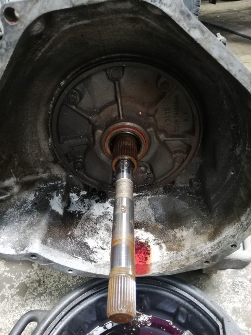

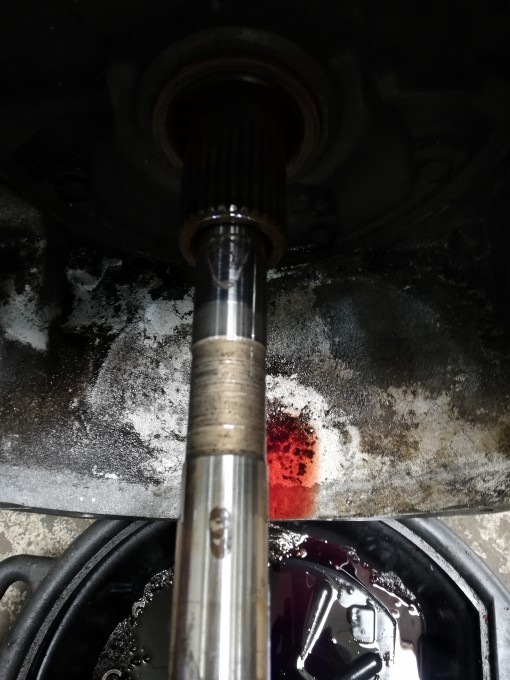

Heute habe ich das Getriebe bei meinem Ford Bronco ausgebaut weil es undicht ist. Ich hatte vor die Wellendichtringe für Ölpumpe und Wandler zu tauschen. Leider ist doch mehr defekt (siehe Bilder). Das Getriebe funktioniert noch einwandfrei. Was muss alles getauscht werden? Und kann mir bitte jemand kurz erklären wie ich am besten vorgehe wenn ich die Ölpumpe ausbauen will?

Vielleicht kann Fbronco noch ein paar Fotos reinsetzen, tue mich mit dem erkennen etwas schwer. Wenn du nur die Ölpumpe rausnimmst um den Simmering zu wechseln würde ich das Getriebe senkrecht stellen, damit dir nicht alle Einzelteile entgegenkommen. Aber bau dir einen Abstandhalter, nicht auf die Ausgsngswelle stellen.
Musst die Schrauben an der Ölpumpe lösen und dann senkrecht nach oben raus. Anschließend kannst du die Ölpumpe öffnen, den alten Simmering rausschlagen und nen neuen rein.
Die Pumpe danach mit neuen Dichtungen super vorsichtig wieder einsetzen. Keine Gewalt, ganz vorsichtig. Auf dem Schaft sind metallene Dichtringe die ganz schnell "Knack" machen, wenn man nicht aufpasst. Alles wieder mit Drehmoment anziehen.
Gruss Kai

Beim AOD gibt es zwei Bohrungen mit Gewinde, wo man einen Gleithammer reinschrauben kann. Allerdings glaube ich das das beim C6 nicht so ist.
Man kann von innen ein wenig hebeln, aber dafür müsste dann auch noch der Valve Body raus. Versuchs erstmal so.

Sobald du an den Input Shaft gehst sollte das Getriebe senkrecht positioniert werden. Die Planetenlager oder Anlaufscheiben im Getriebe verrutschen sonst. Bei der Montage kannst du diese mit geeigneter Montagepaste fixieren. In die Ölpumpe habe ich in die Schraubenlöcher Gewinde geschnitten um diese mit einem Zughammer lösen zu können.
Viele Grüße und viel Erfolg!
PS: Explosionszeichnungen findest du im Netz. Ein paar Videos zum c6 gibt es bei Youtube.
