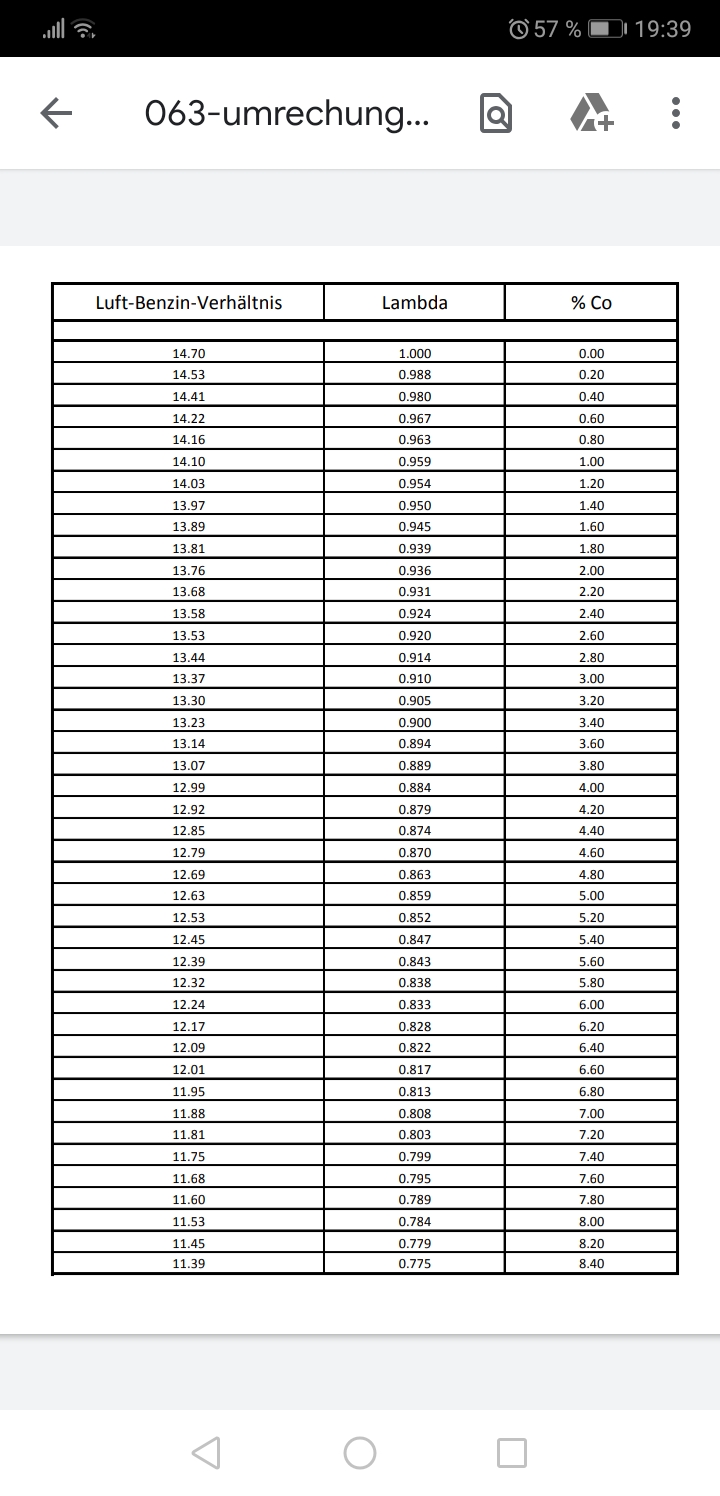

Wie verhält sich das denn mit dem CO tester zur breitbandlambdasonde, habe hier so eine Tabelle gefunden, kann man sich danach auch einigermaßen richten?

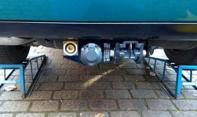

Ich bin Markus aus Kamp-Lintfortund rüste gerade meinen 1969er F100 mit dem FE 360 auf LPG um. Ich habe fast zu 100% Hanks Einkaufsliste und eigentlich nur noch eine Frage:
Wo und wie würdet ihr den Einfüllstutzen anbringen? Loch in die Seitenwand der Ladefläche rotzen tut mir weh…
Kann der Anschluß direkt bei dem Gastank auf der Ladefläche sein?
Danke für eure Antworten.

Stoßstange.

Genau, in oder mit einem Winkeleisen unter die Stoßstange.
Z.B eins der 3 Kugelkopf Löcher verwenden.

Hallo Henk,
Das kann ich mir nicht ganz vorstellen.
Meinst du unter dem hinteren Kennzeichen unter dem Waagrechten Blech wo original die AHK Kugel reingeschraubt war?
Dann da ein Winkelblech reinschweißen?
Ich hätte sonst an der hinteren Stoßstange links ein ca 5cm Loch reingebohrt und da einen Standardstutzen mit Deckel hingebaut (H-fähig?).

Jein, nicht dran schweißen, sondern dran Schrauben also Schlussendlich sieht es dann auf den ersten Blick aus wie eine Anhänger Steckdose.
So das man möglichst wenig bohrt an stellen die frei sichtbar sind.
