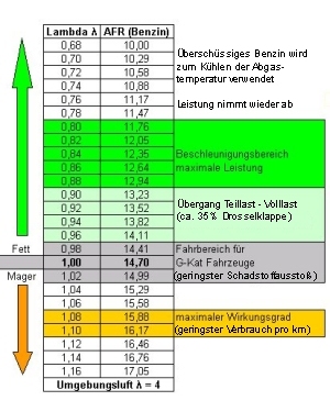

Ohne Breitbandlambdamessung kann man das nicht ordentlich abstimmen.
CO messung im Stand ist schonmal ok, aber um alle Fahrsituationen bzw Lastzustände zu kontrollieren braucht ein möglichst genaues Lambdatool.
Die besten Erfahrungen habe ich mit dem Innovate LM2, aber es gibt auch unauffälligere Instrumente von Innovate, weiss nur nicht wie genau die Rundinstrumente abzulesen sind.
Die Lambdawerte sind immer die selben, egal ob Benzin oder LPG, nur die zusammensetzung von Kraftstoff und Luft (AFR) ist Unterschiedlich, also besser mit Lambdawerten arbeiten

Sehr gut, mit der Tabelle kann ich schon mal was anfangen.
Aber bevor ich selbst was mache lasse ich mal erst den umrüster dran, hab den ja nicht umsonst bezahlt.
Wobei ich bezweifle das er sich die Arbeit mit der lambda macht.
