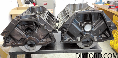

Der große Unterschied zum viel beliebteren "Cleveland" ist die Deckhöhe des 351/400m. Der Unterschied des 351m zum 400m ist die Kurbelwelle.

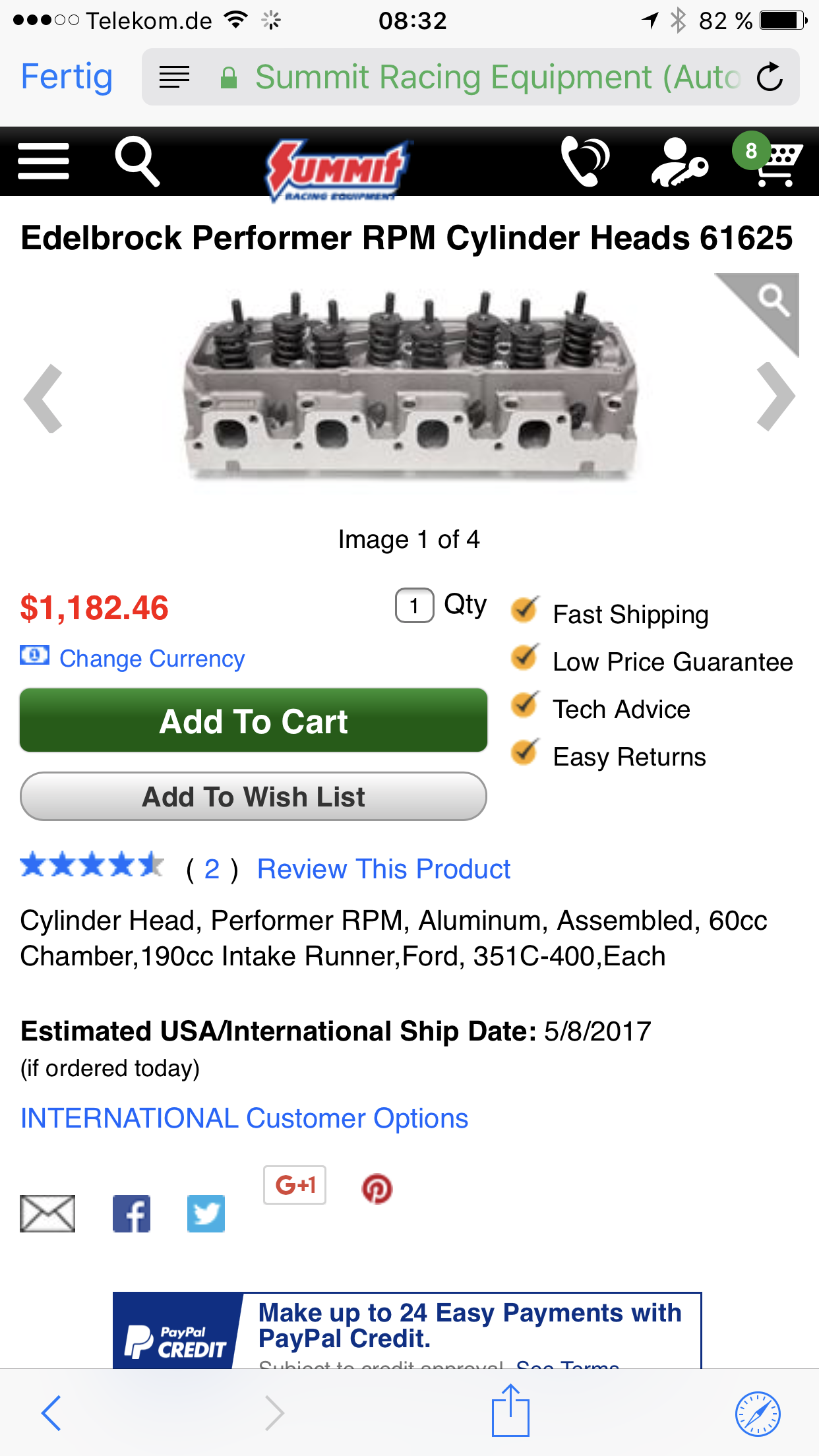

Das Dilemma ist, es gibt kein Intake in 4V für den 400er, was die 4V Köpfe auch ausschließt. Die 2V Köpfe gibt es aber nur in Open Chamber und die sind beim 400er sowieso schon drauf. Ausnahmesind die, auch in Amerika sehr gesuchten, Australischen Köpfe. 2V,Closed Chamber.... nach langer Suche hab ich welche gefunden, leider scheitete die Sache an der Unflexibelität des Amerikanischen Verkäufers. Also Alu Köpfe gekauft, Edelbrock sei Dank

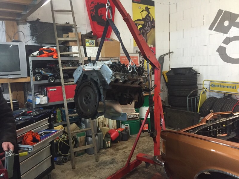

Nach einiger Zeit wurde ich wiede gribellig. Der Motor lief schon deutlich besser, die Kompression stieg ja auch auf ca 9.5:1.
Aber, wenn schon denn schon, dachte ich mir, also Motor raus

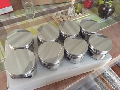

Teile kaufen war angesagt. Diesmal konnte ich mich im Cleveland Regal bedienen, außer Kolben, die Geb es da
http://www.tmeyerinc.com/category-s/1832.htm

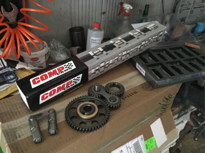

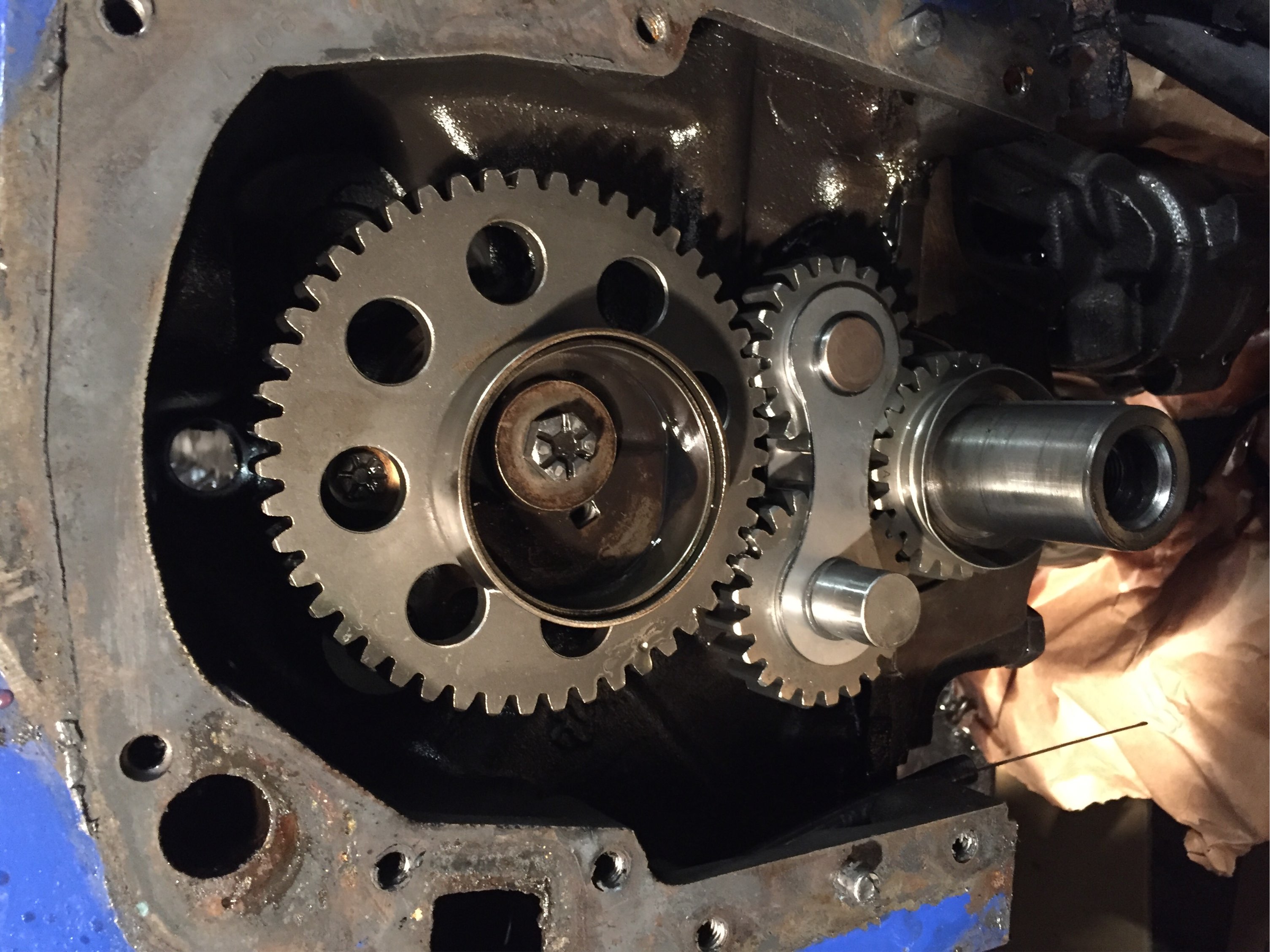

Nockenwelle

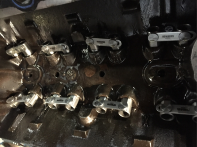

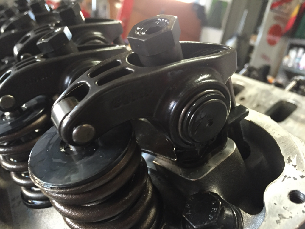

Beitrag von Pattistuta » 6. Mai 2017, 08:43
Roller Rockers und RollHydros

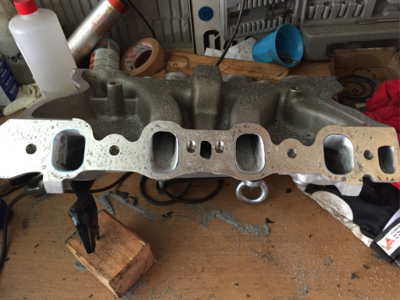

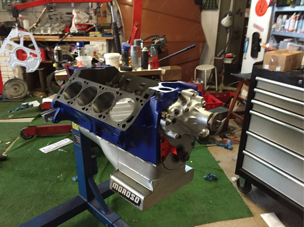

Beitrag von Pattistuta » 6. Mai 2017, 08:50
Der Block ging weg zum Bohren/Hohnen.

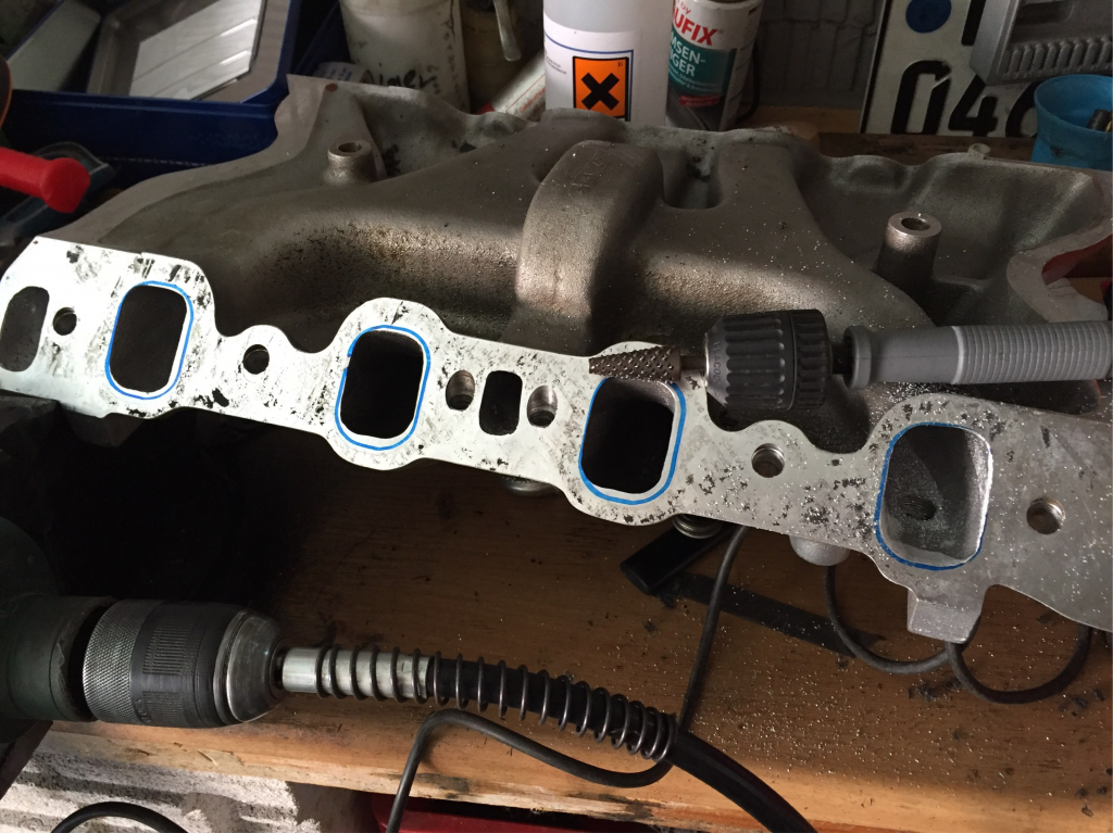

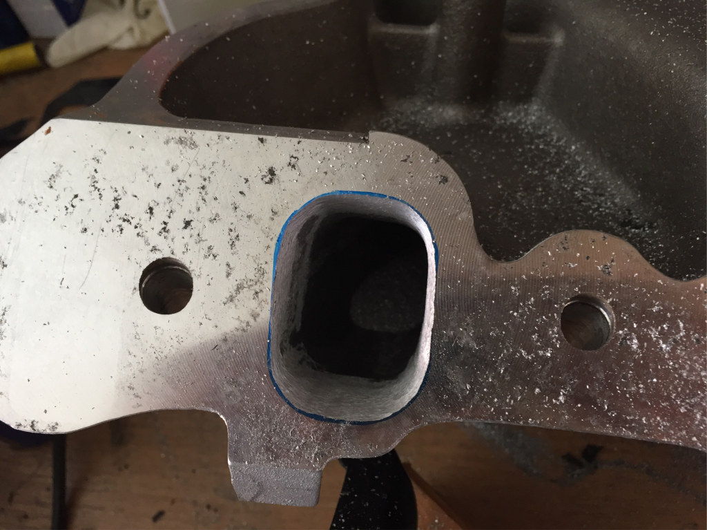

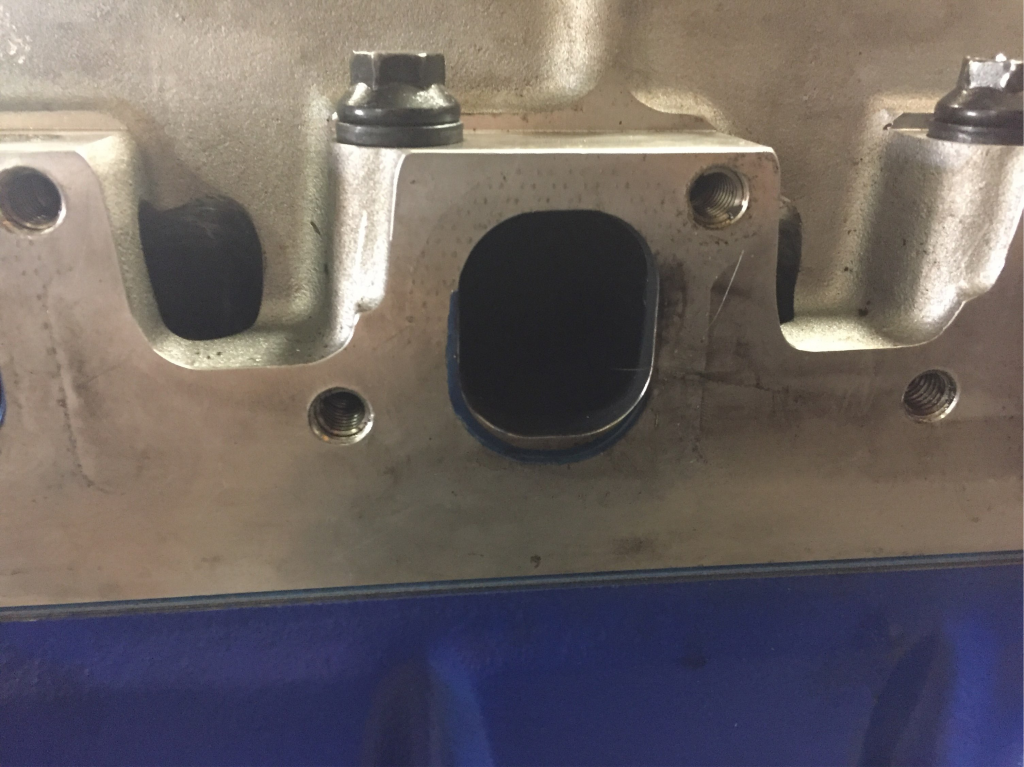

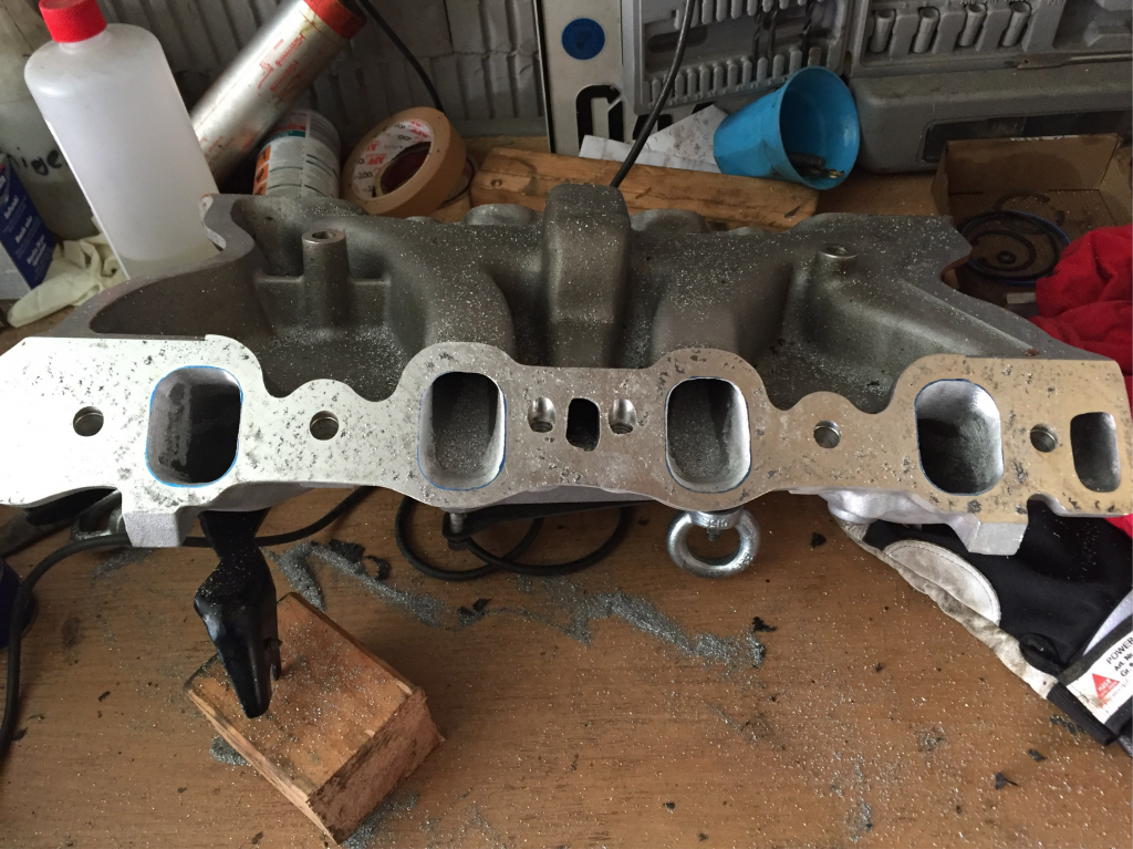

In der Zwischenzeit habe ich mich dem Intake und den Köpfen gewidmet. Geportert bis in die Nacht

Beitrag von Pattistuta » 6. Mai 2017, 08:53

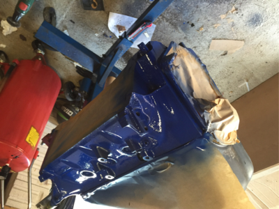

Danach kam der spaßige Teil,
Motor lackieren und wieder zusammen bauen

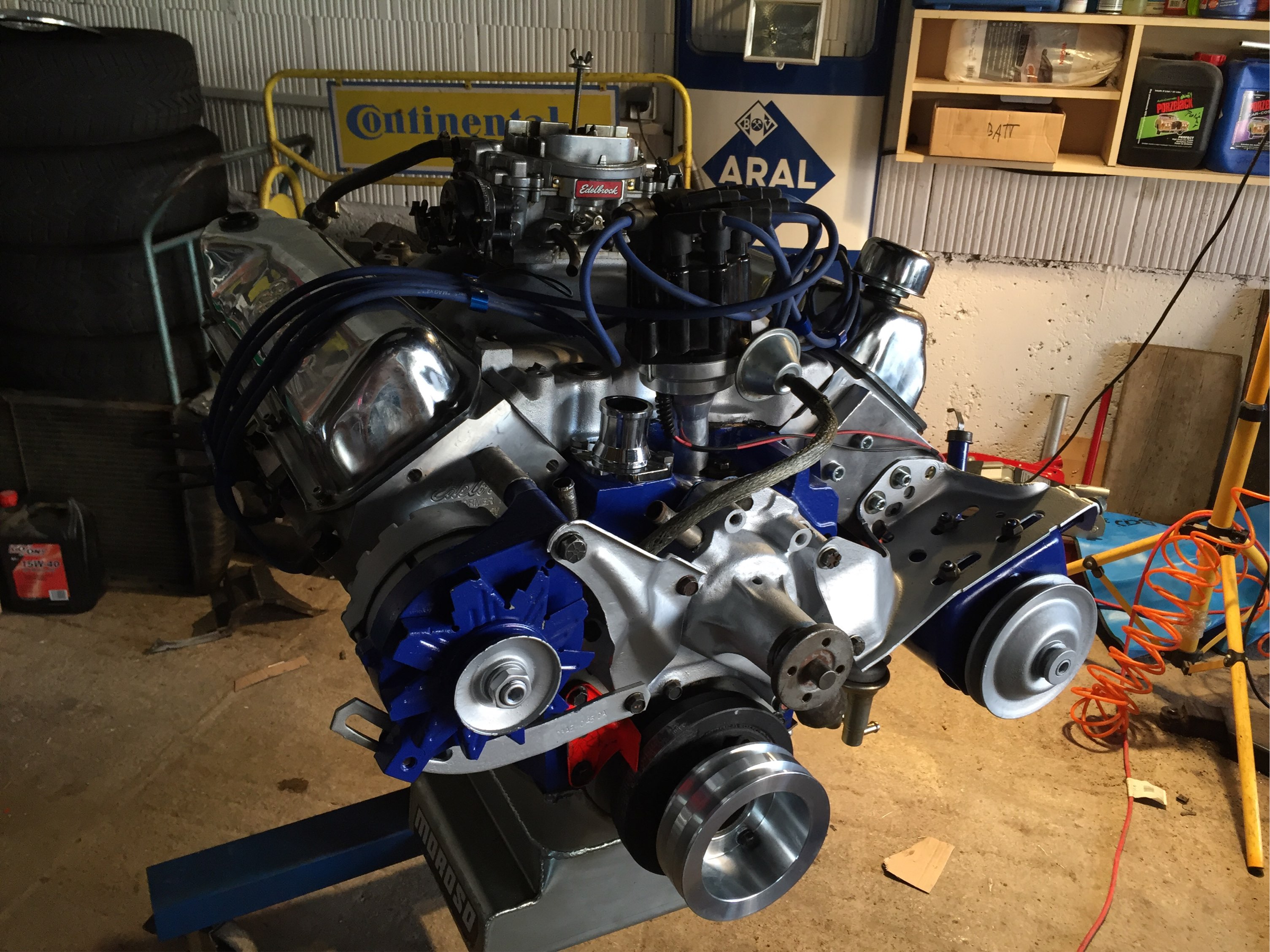

Beitrag von Pattistuta » 6. Mai 2017, 08:56
Paar goodis gabs später auch noch. Nen GearDrive, Alu Riemenscheiben und nen schönen Luftfilter mit frischer, kalter Luft
