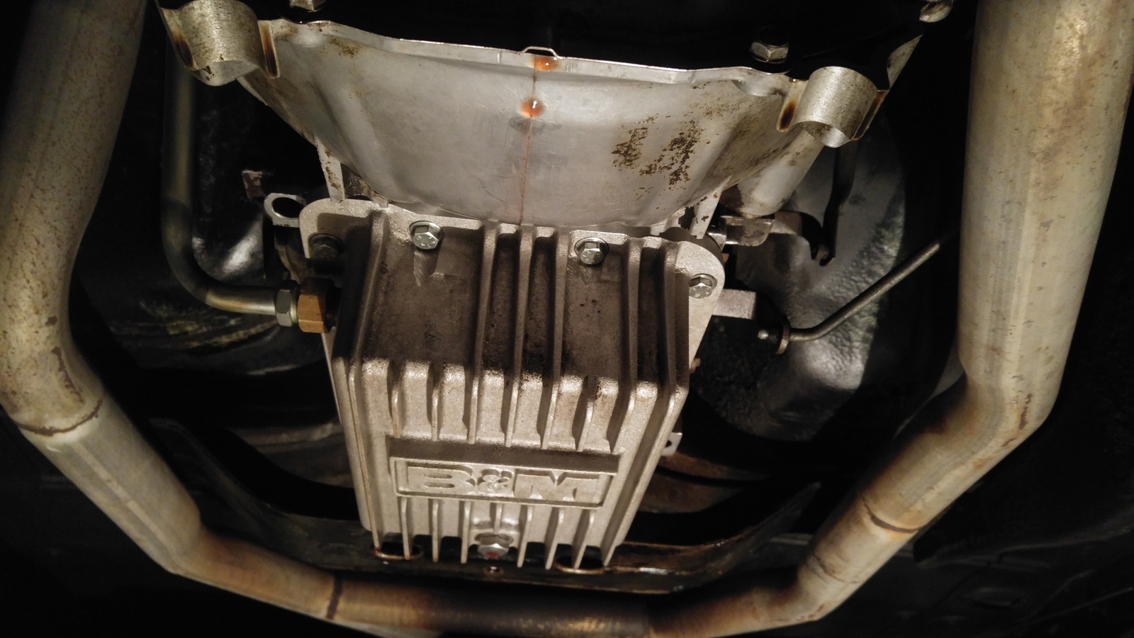

Vor zwei Jahren beim Kauf meines Wagens war mir bewusst, dass das C4 Getriebe leckt. Nicht viel. Andere sagten, dass Amis immer irgendwo ein Leck haben. Ok...war ja nicht weiter schlimm. Dann tausche ich halt irgendwann mal die Ölwannendichtung.
Also hatte ich mir 'ne richtig gute aus Silikon mit Metallblech drinnen zugelegt (so um die 40 EUR bei Velocity) und sie dann drei Monate später vom altbekannten Schrauber wechseln lassen. Weiß auch nicht warum ich das habe machen lassen. Ok..ich hatte noch nicht meine Garage mit Grube. Da war's dann besser dort.

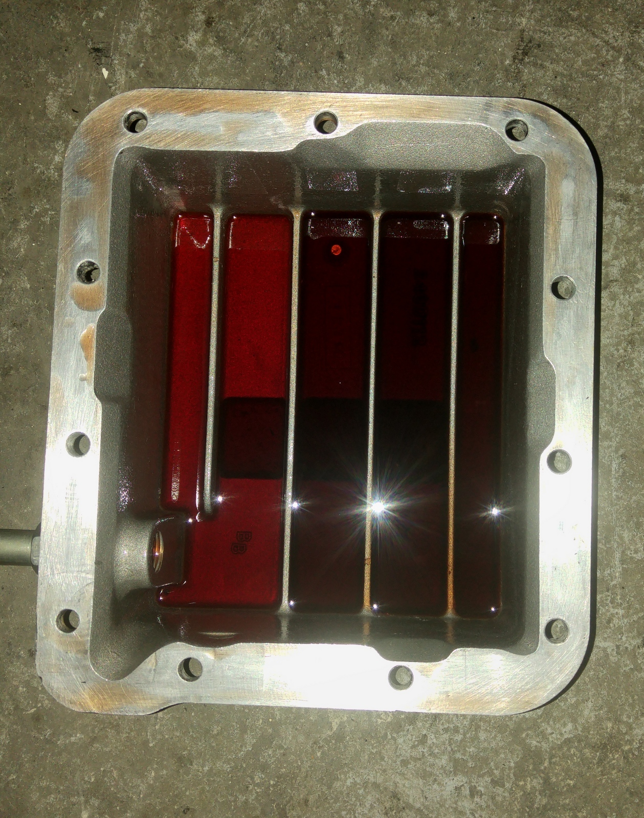

Auf jedenfall leckte das Getriebe danach immer noch. Ich musste immer noch Öl nachschütten. Der Ölstand war über die Zeit immer in Bewegung. Irgendwann war ich es leid und habe die Wanne abgeschraubt. Mittlerweile hatte ich ja meine Garage. Die Dichtung war gerissen. Also kam eine neue rein. Lief dann immer noch. Wieder ab und mit Dirko HT und neuer Dichtung wieder zugemacht.
Das Öl kam nicht innerhalb der Getriebeglocke runter.
Verflixt..echt blöd. Wieder runter damit. Dachte, dass die Aluwanne zu dünne Stege hat und dass es deswegen rausläuft.

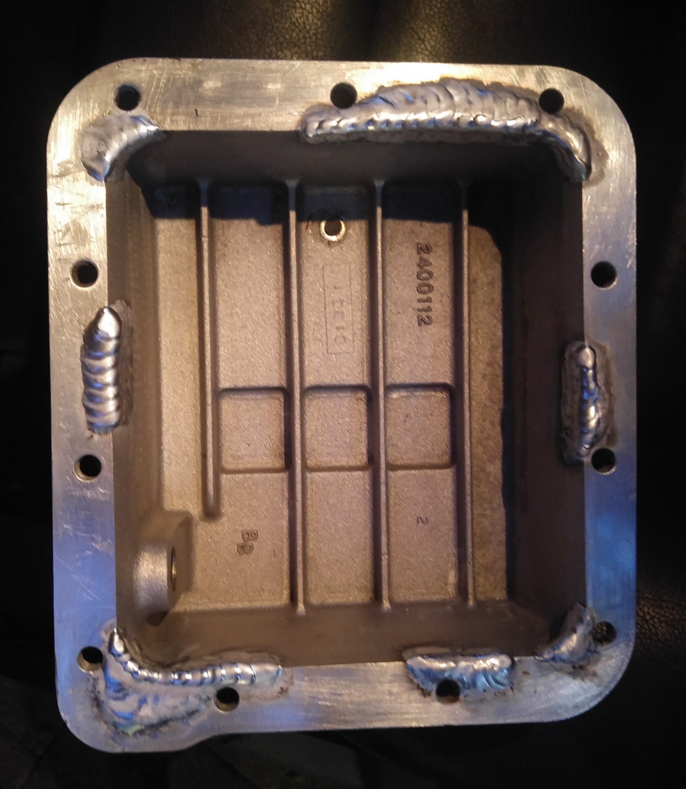

Dann hatte ich die Aluwanne schweißen
und von einem Bekannten plan fräsen lassen.
Also wieder drauf und schön abgedichtet.
Lief immer noch. Also konnte es daran wirklich nicht mehr liegen.

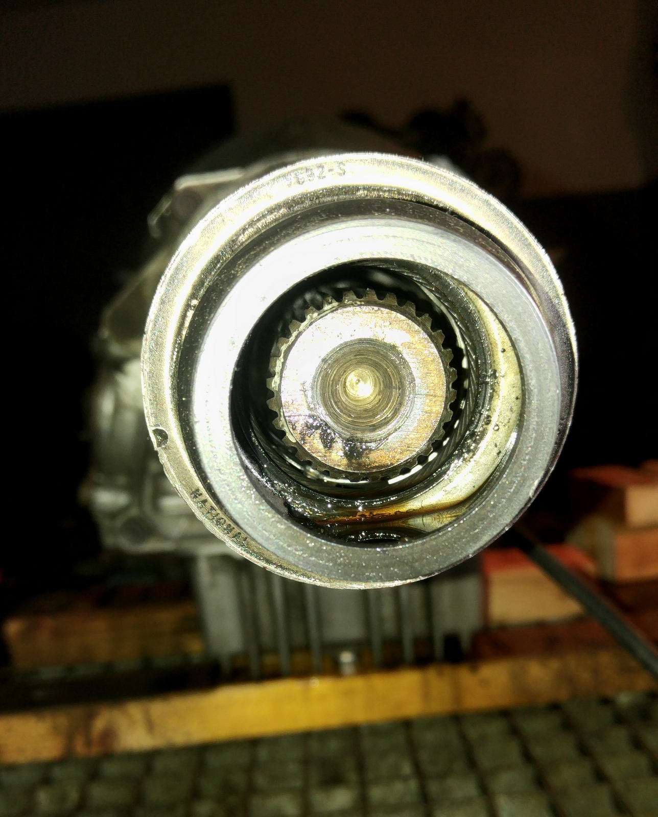

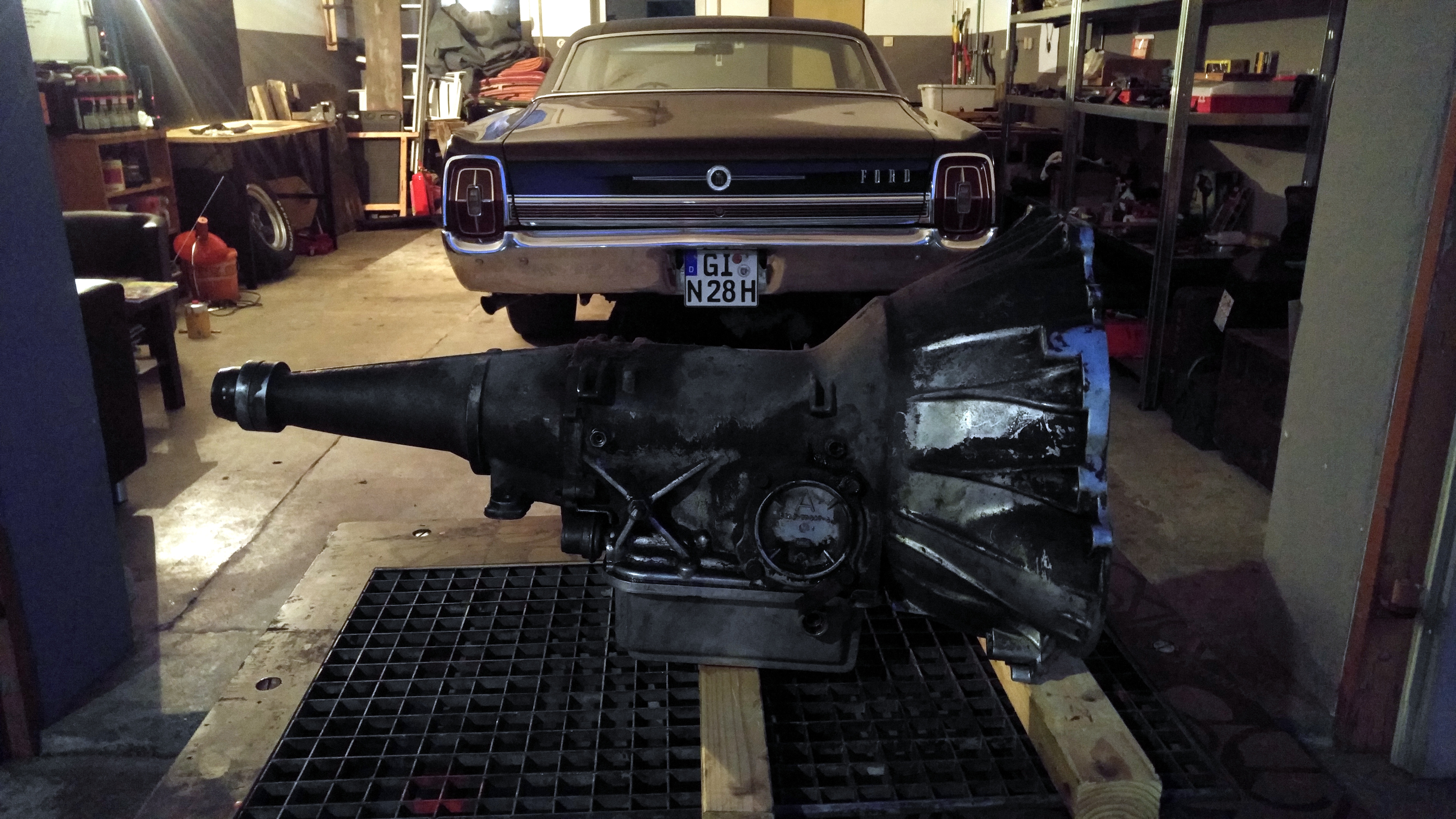

Nachdem ich in einem Jahr insgesamt 10 Liter nachgefüllt hatte (ca. 90 EUR), fasste ich den Entschluß und baute das Getriebe aus.

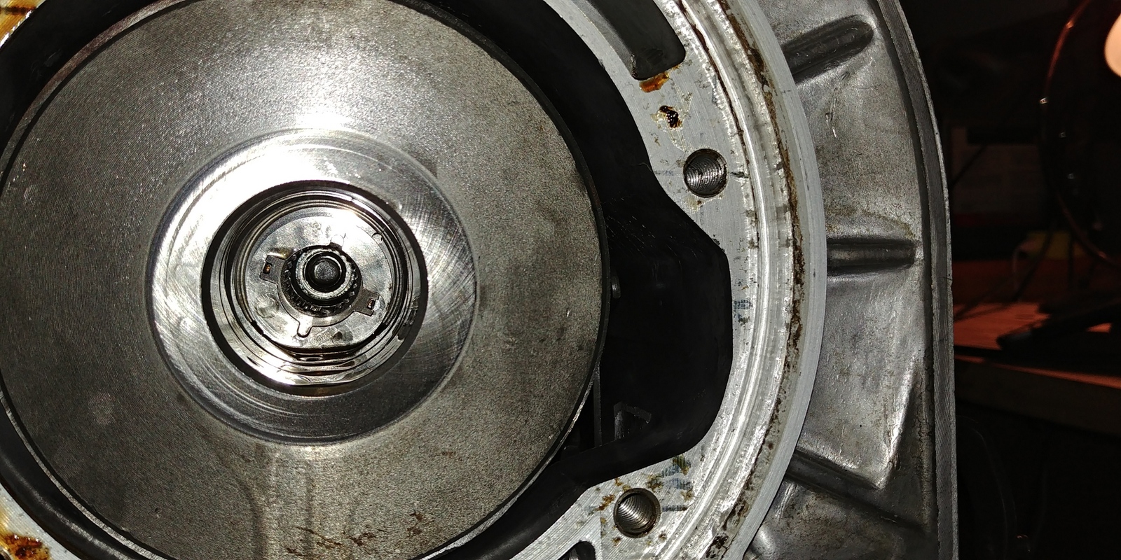

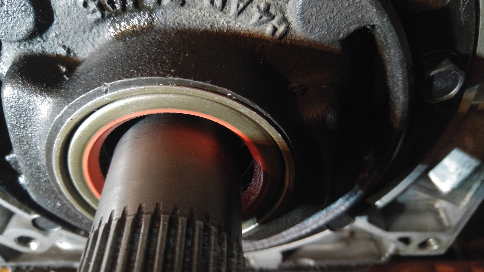

Zu zweit haben wir das Getriebe schrittweise abgesenkt und immer wieder abgestützt. Ganz schön schwer das C4 Getriebe. Dann hatte ich die beiden Simmerringe getauscht.

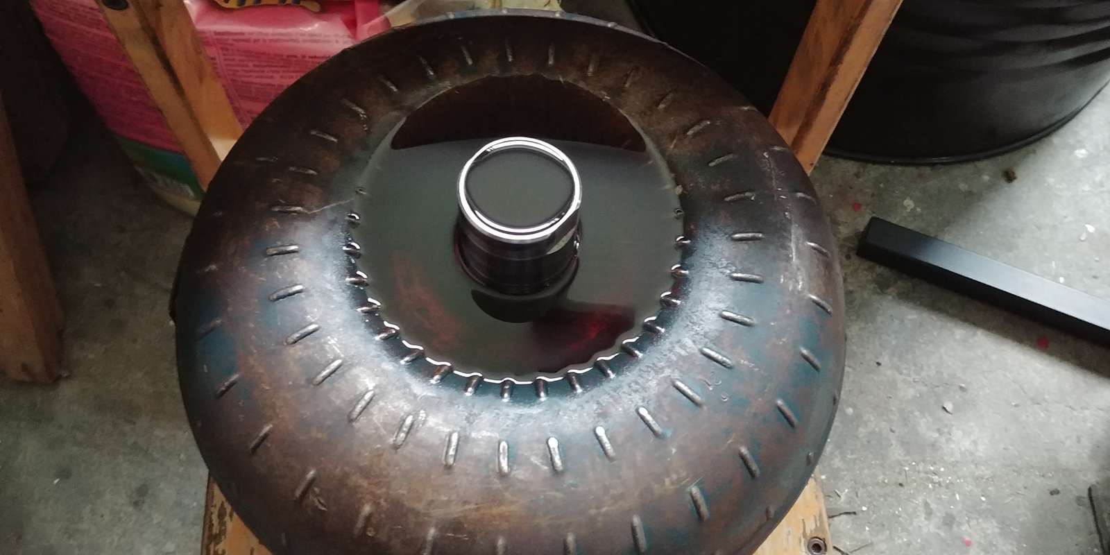

Ein bisschen tricky war das Aufsetzen des Drehmomentwandlers. Immer wieder nach rechts und links drehen und zusehen, dass er einrastet. Und das insgesamt dreimal. Zu dritt haben wir das Getriebe soweit hochgehoben, dass es auf den Getriebeheber drauf passte. Dann war es noch ein bisschen friemelig, bis es auf die Schrauben der Flexplate und Getriebeglocke passte. Dann noch festschrauben und die Anbauteile dran.
Es lief nichts mehr raus. Nach einem Tag dann die Probefahrt. Alles ok soweit. Danach dann die große Überraschung. Es lief mehr als vorher. Verflixt.

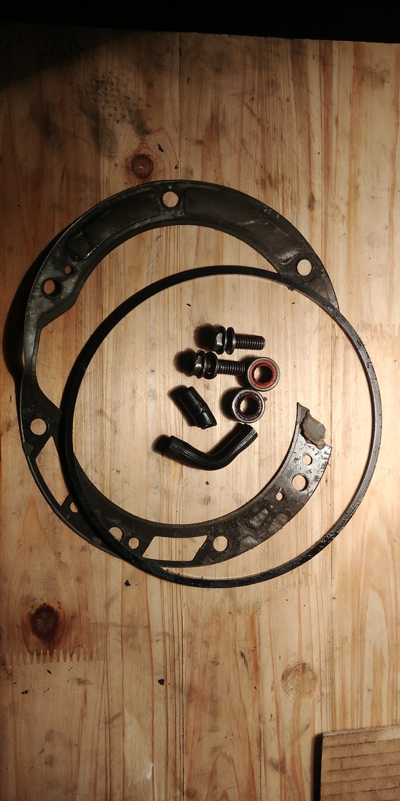

Also wieder raus mit dem Teil. Mittlerweile waren wir ja geübt da drin. Die Ölpumpendichtung und den Dichtungsring für die Ölpumpe hatte ich bestellt. Neue Muttern mit Dichtung für die Einstellung der Bänder ebenso. Als die Teile dann kamen, habe ich beide Dichtungen ersetzt und mit den neuen Muttern die beiden Bänder mit dem passenden Drehmoment angezogen.
Eigenartig war, dass in der Zwischenzeit das Öl vom Drehmomentwandler oben aus der Öffnung von selbst rauslief. Komisch. Habe noch keine Begründung dafür.

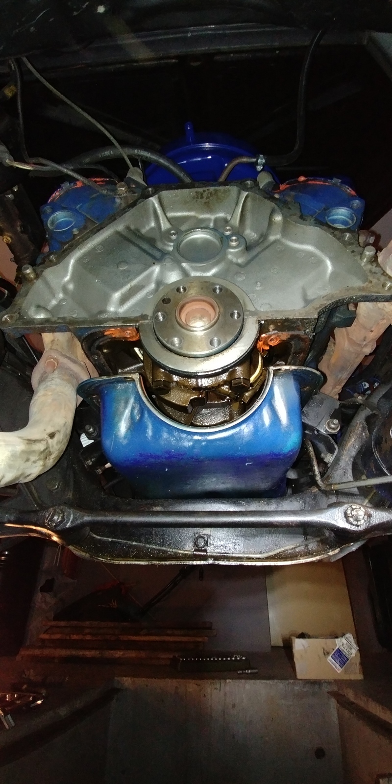

Vor dem Einbau dachte ich, dass ich die Ölwannendichtung noch schnell einbaue. Ab hatte ich sie recht schnell.
Allerdings wusste ich nicht, dass die nur ganz abgeht, wenn der Motor losgeschraubt und ein ganzes Stück hochgezogen ist. Wie blöd ist das denn. Ich dachte oh nein. Wie bekomme ich das wieder richtig dicht? Also Dirko HT drauf und wieder zu damit.
Dann haben wir wieder zu dritt das C4 wieder eingebaut.
Seitdem ist es nun dicht und kein einziger Tropfen kam seit November aus dem Getriebe raus. Hallejuja.
