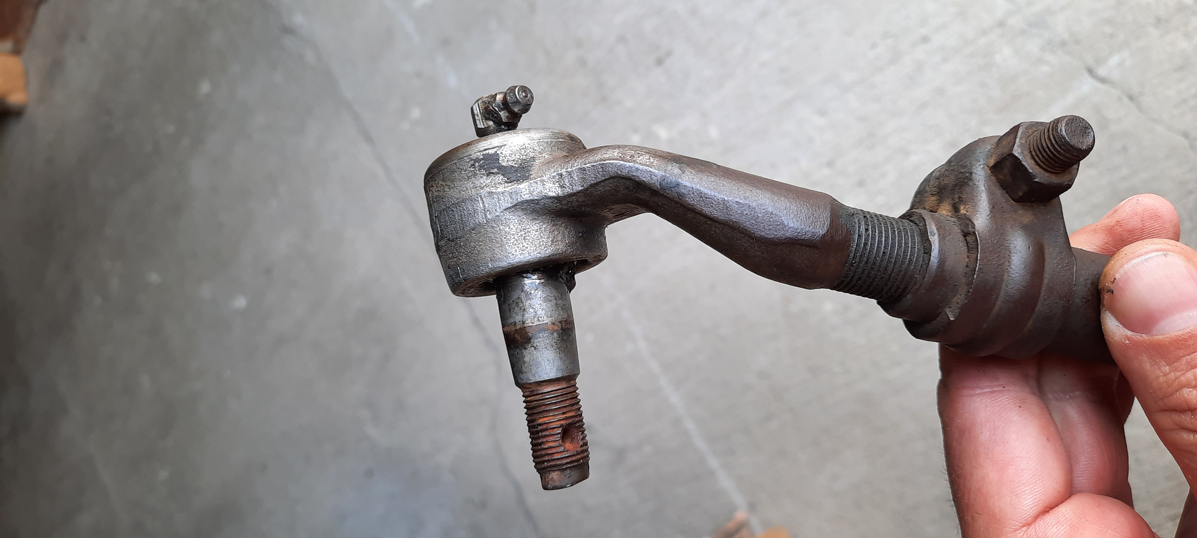

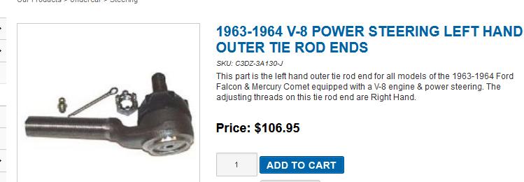

So sieht mein
LH PS Outer V8 to 6/10/64 Ford Falcon aus
Marco

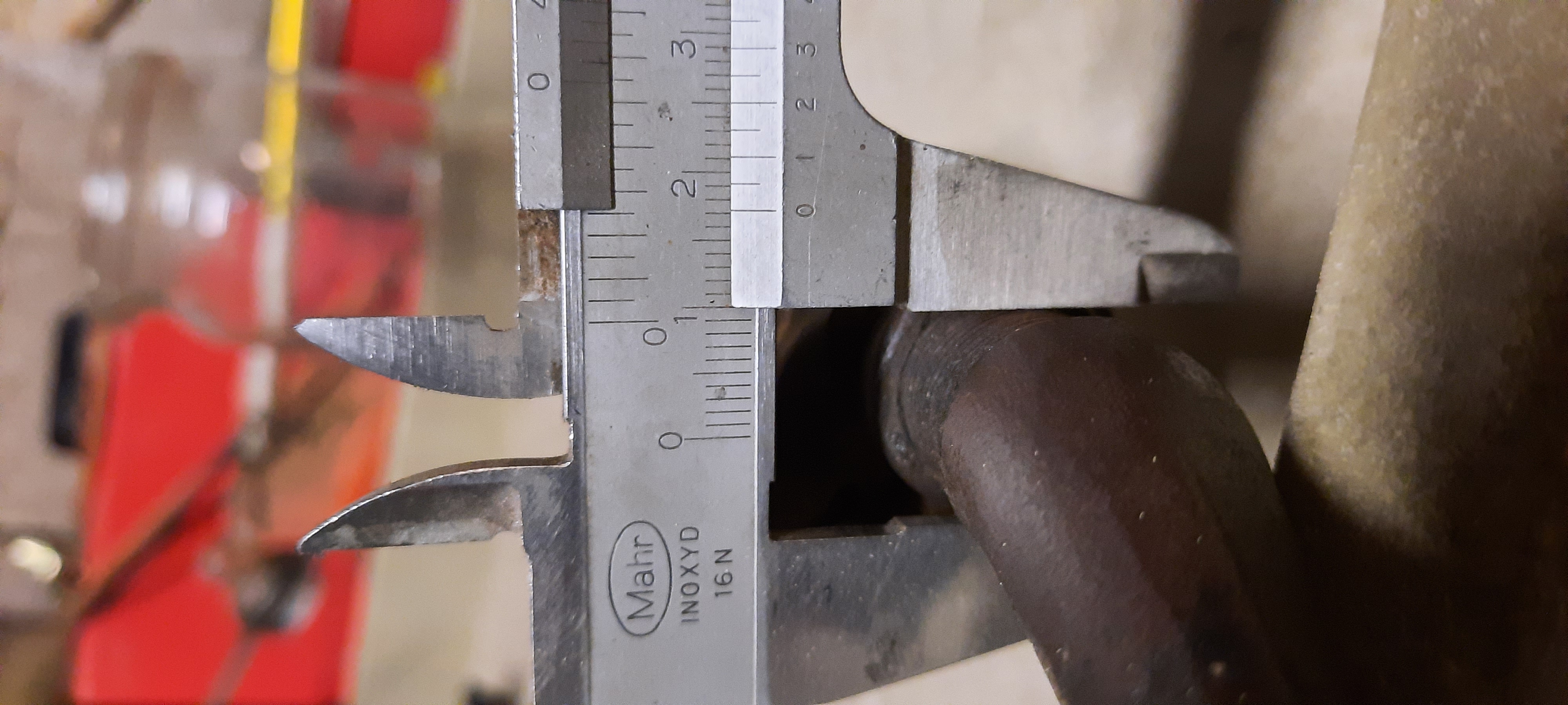

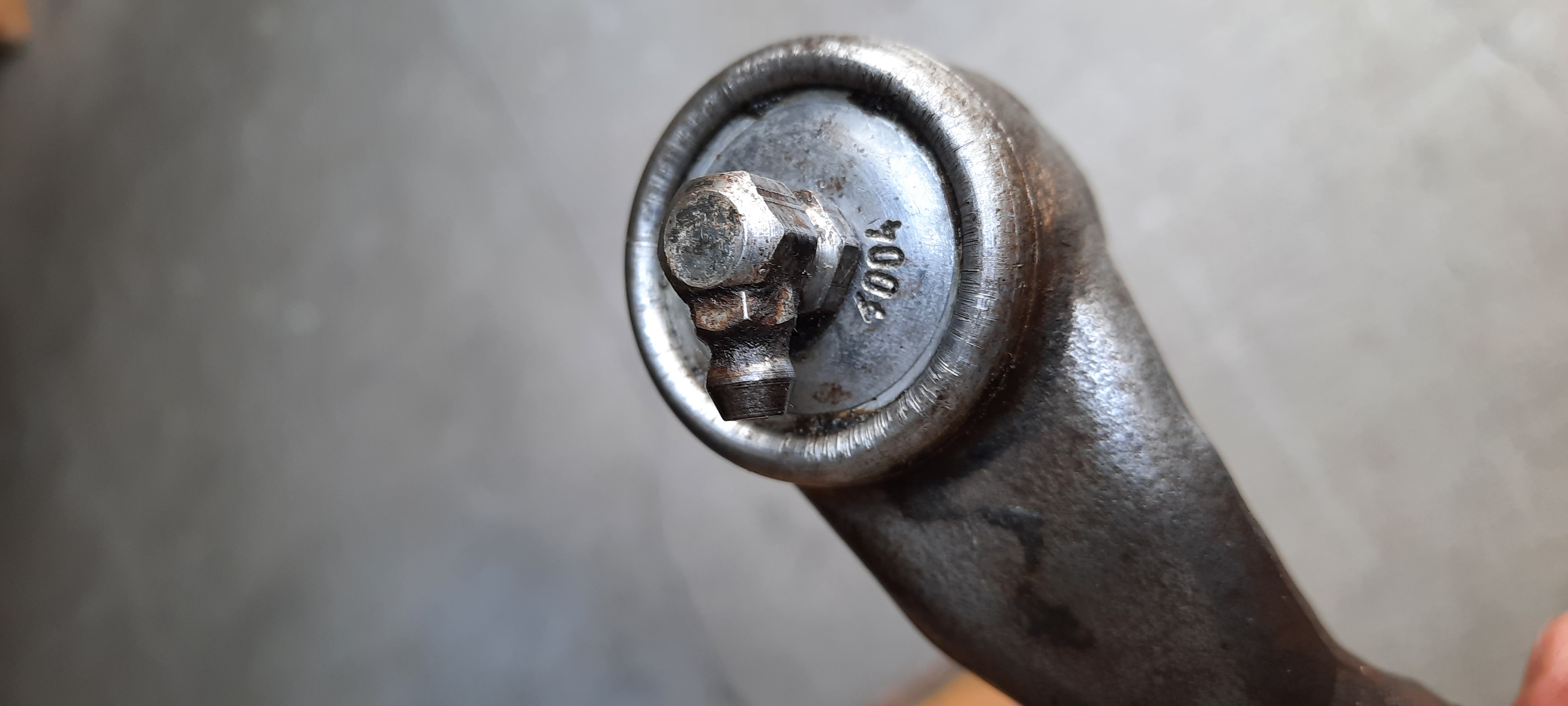

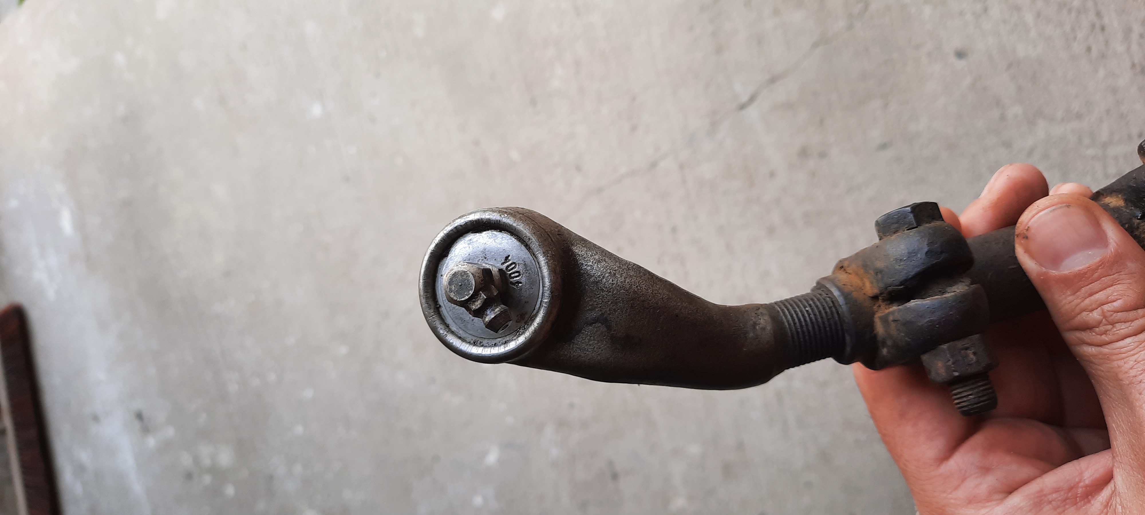

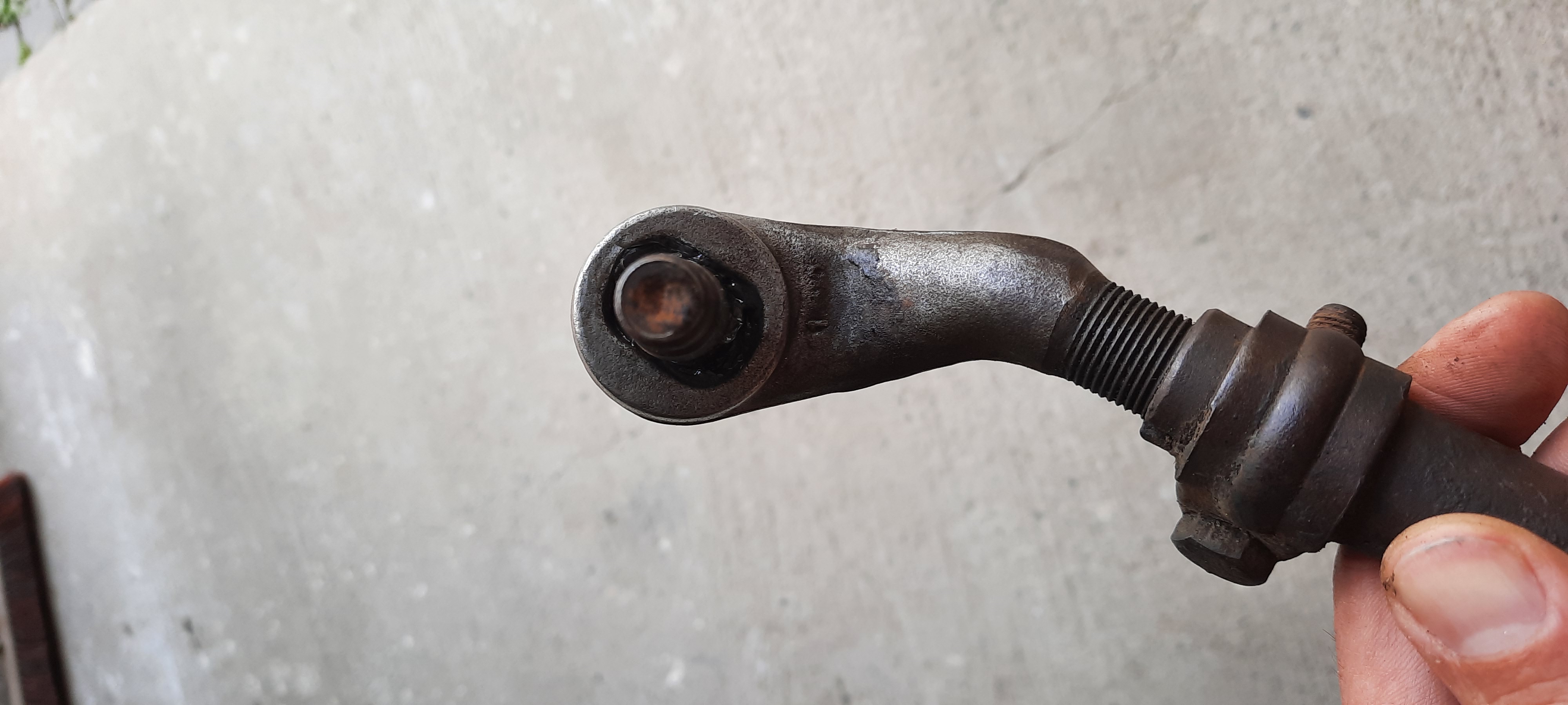

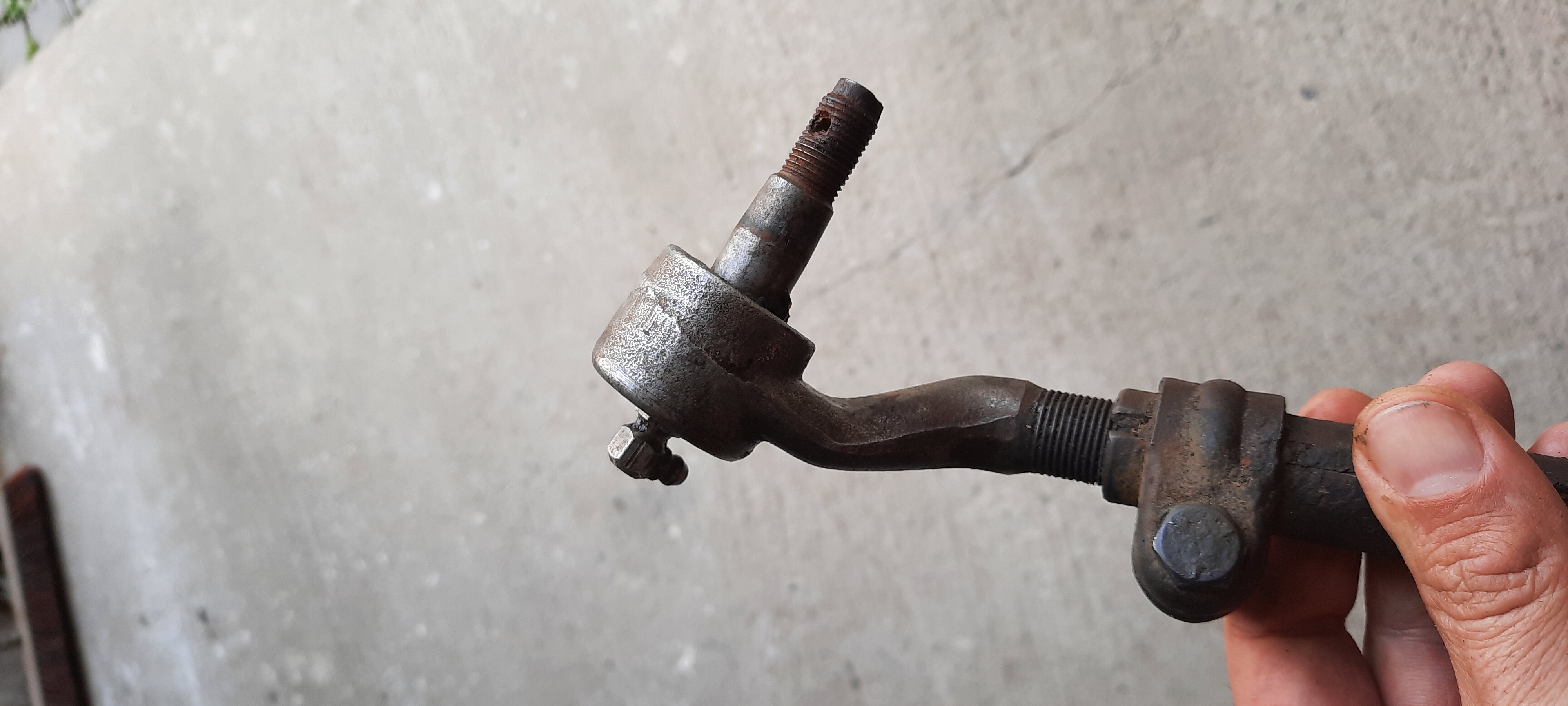

Beitrag von Breitenbacher » 13. Mai 2022, 09:39
verstehe nur nicht warum mein verbauter so abgewinkelt ist und der bei Falcon Parts so aus sieht

Beitrag von mem64 » 13. Mai 2022, 19:37
Schau dir mal meinen ersten Link an. Ich meine das der auch so abgewinkelt ist wie deiner....🤔

Beitrag von Joerg Ranchero » 13. Mai 2022, 20:51
Breitenbacher hat geschrieben:
13. Mai 2022, 09:39
https://www.falconparts.com/ford-falcon ... 17p535.htm
Ich glaube der könnte auch in zwei Richtungen gekröpft sein, ist nur eine Frage des Aufnahmewinkels.
Bei deinen Bildern sieht es teilweise auch so aus, als wenn nur eine Richtung, also senkrecht oder waagerecht, eine Abwinklung vorhanden ist.
