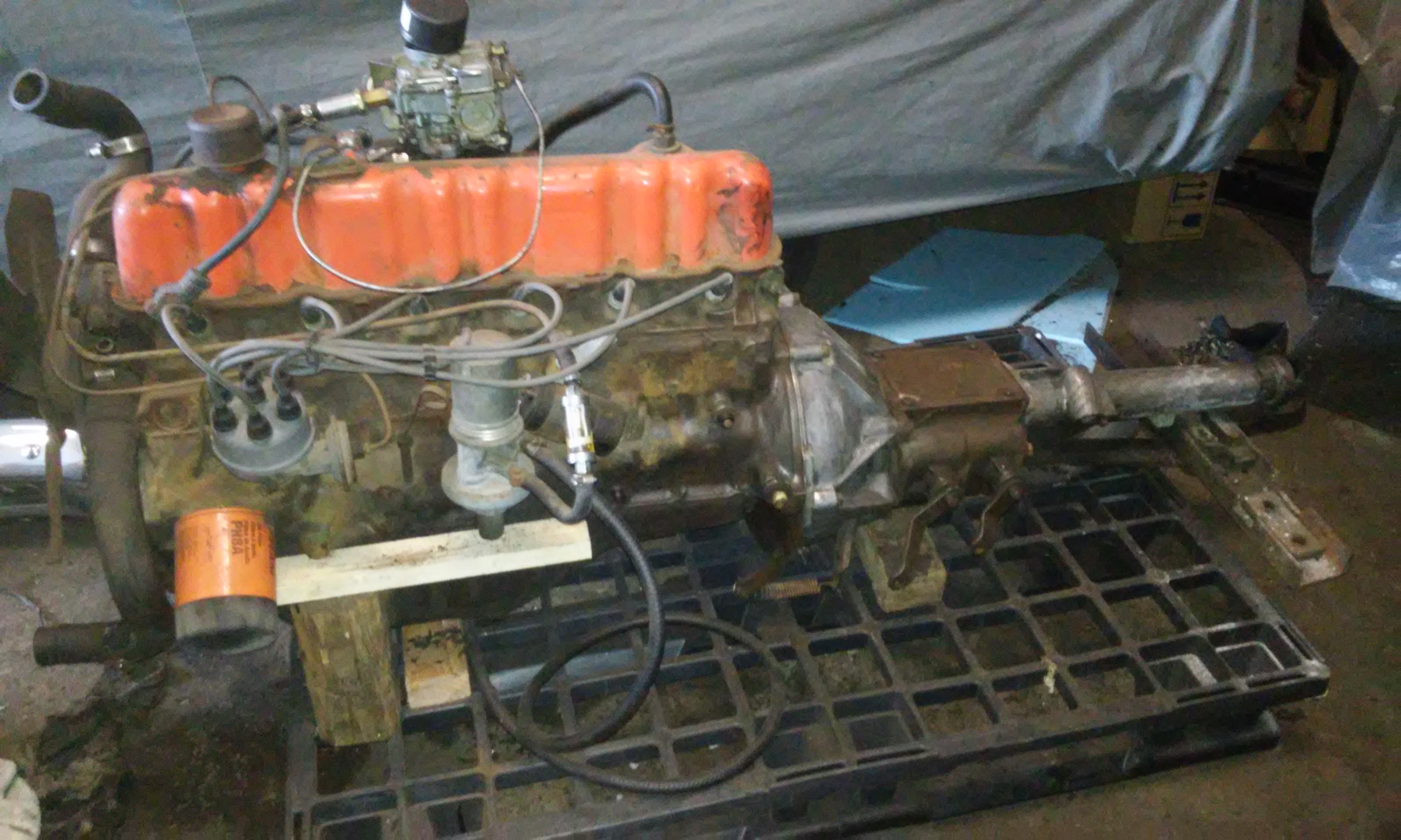

Nach der großen Baustelle F350 SuperCamperSpezial ist nun der kleine Falcon Squire Wagon meiner Tochter drann.
Wenn man schon mal alles auseinander hat überholt man , oder restauriert, wie man es auch nennen möchte immer mehr wie geplant. aber ich habe ja Zeit. hahaha
ich werde wohl den 6er 200ci mit dem 3Gang Schaltgetriebe drinnen lassen . Ist halt original und bei dem seltenem Exemplar 6704 Stück auch besser.
Die Cowl Vent sind wieder zu( sind scheinbar eine Fordkrankheit) die Getriebe und Sitzbanktraversen sind neu gedengelt, Bodenbleche neu und nun beginnt der Zusammenbau.
Viele neue teile kommen sicher noch dazu. Bremsen, Dichtungen an Motor und Getriebe sowie Achsen usw.
Teppich ,Himmel, Türverkleidungen.
Eine lange todu Liste also.
Aber ich bin mit Spass dabei und nur das zählt.

Getriebetraverse neu gebastelt und auch einige andere Bleche am Unterboden des 65 Square Wagon. Macht noch spass. Heute ist ein großes Packet mit Bremsteilen usw von Rockauto angekommen. Ich arbeite mich von vorn nach hinten durch. Der Tank des Stations ist leider auch hin. Ein neuer Tank vom Mustang liegt hier schon. Wird passend gemacht.
Motor und Getribe bekommen neue Simmerringe und ein weing Farbe. Dann wieder rein mit dem 6Banger.

nicht mein Beruf. Nur Hobbybastler. Aber es macht Spass aus hoffnungslos aussehenden Leichen was schönes zu bauen.
