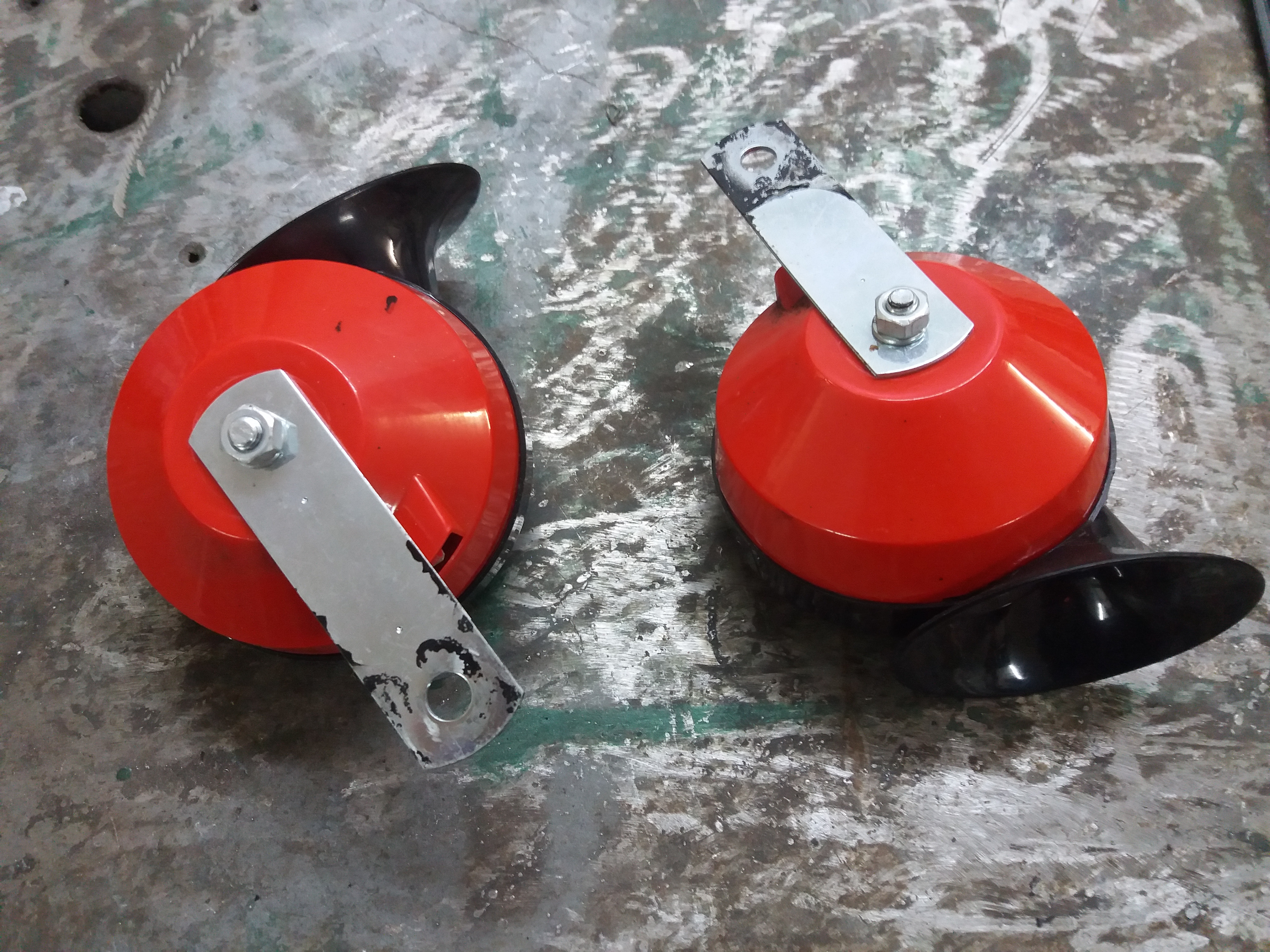

Beim Kauf meines Falcon war eine "ATU"-Hupe verbaut. :roll:
Da ich etwas original verliebt bin hab ich immer mal wieder nach einer originalen Hupe Ausschau gehalten.
Durch Zufall wurde ich 2 Orte weiter fündig. :)
Nun meine Frage an die Falkner oder an die, die es wissen.
Wo sind die originalen Hi und Low Hörner bei verbaut? :?:
Habt ihr ne Bild?
Finde bei mir nämlich keine Löcher für die Halter. :?
Danke für die Mithilfe.
Mfg Marco

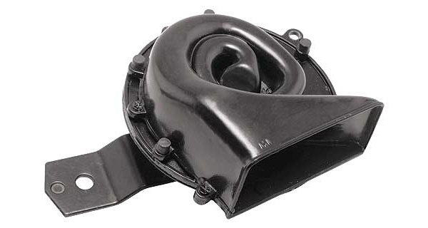

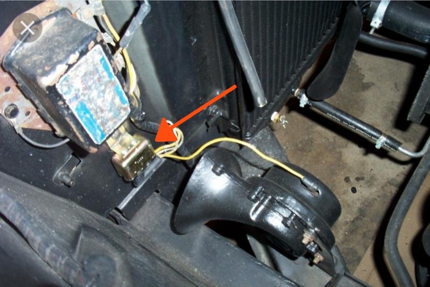

Beitrag von rustang » 22. Jul 2020, 17:00
hi marco,
die werden doch immer an den kühlerträger angeschraubt, so wie die ATU-hupen von dir.
sehen die eigentlich nicht so aus:
gruß,
christian

Beitrag von Breitenbacher » 23. Jul 2020, 08:47
Danke. ;)
Dann baue ich die da auch wieder ein.
Nach meinen Infos würde das Horn von 63 auf 64 geändert.
Da mein Falcon ein 64er ist der Ende 63 gebaut wurde denke ich ist die 63er Hupe Ok :D

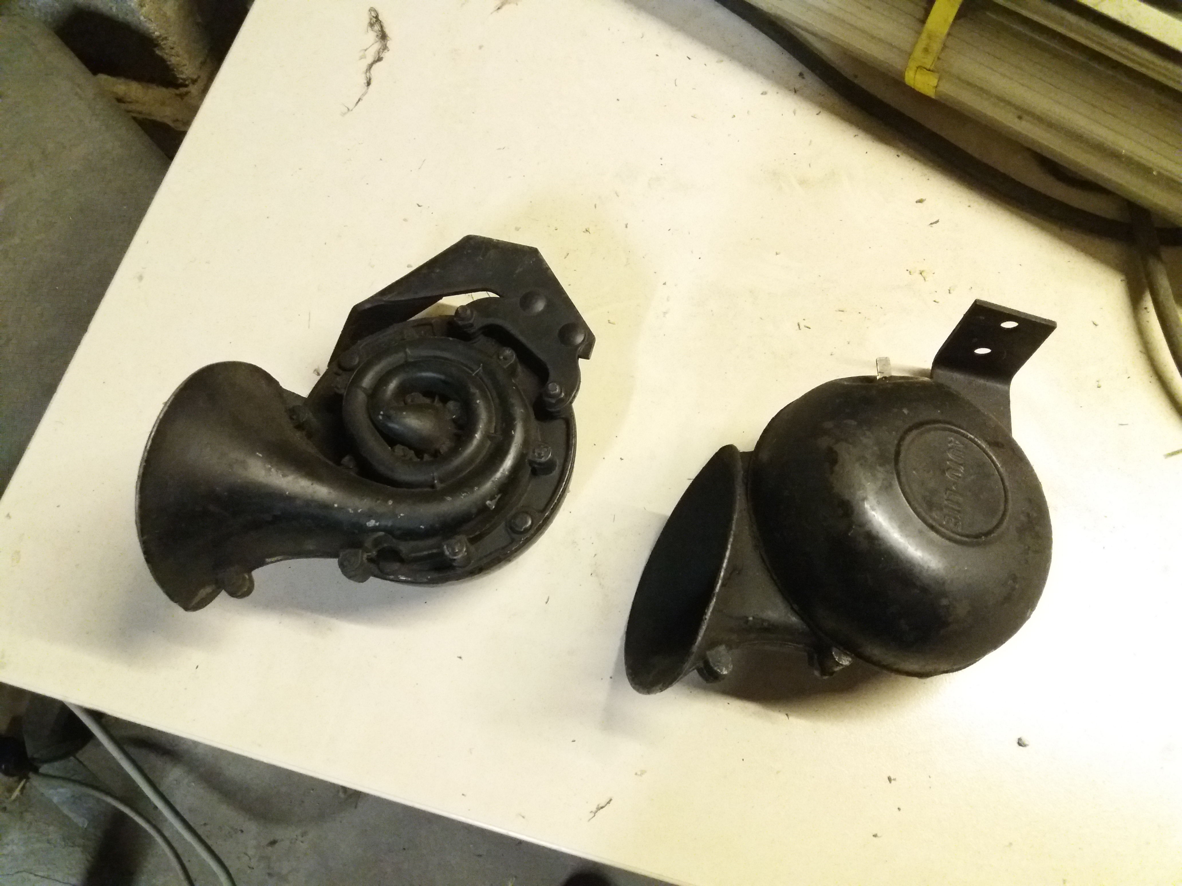

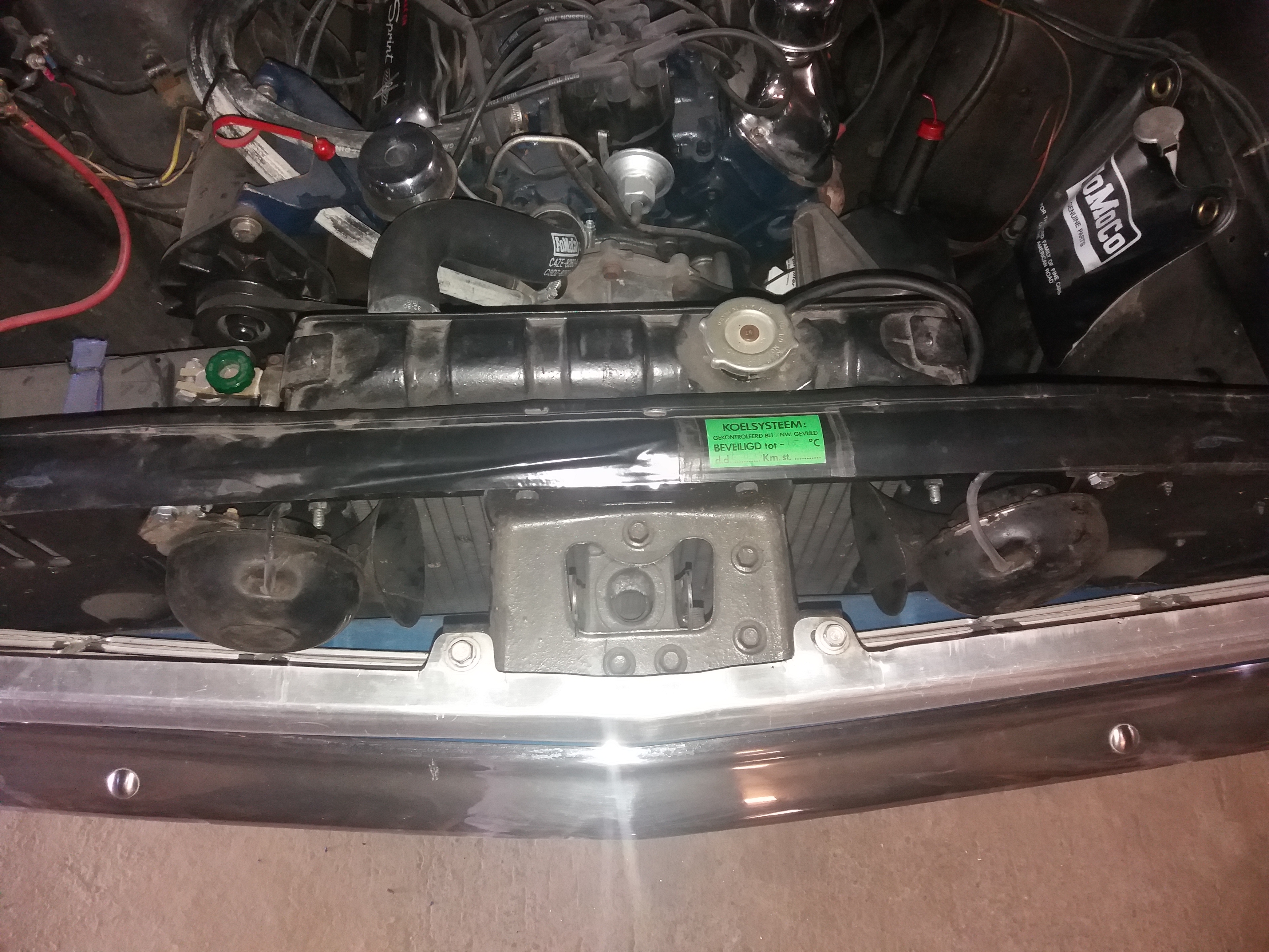

Beitrag von Breitenbacher » 23. Jul 2020, 18:58
Denke mal der Umbau hat sich gelohnt :D
Leider weiß ich nicht ob/wie man Videos zum Soundvergleich hochladen kann :?
Sound passt jetzt viel besser 8-)

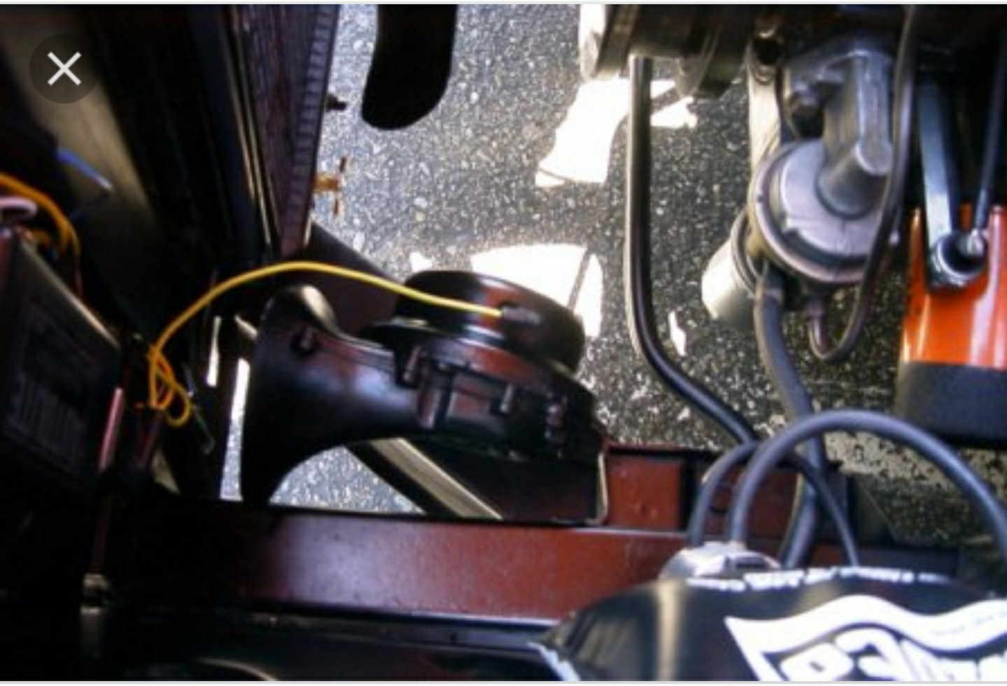

Bei nem 64er sitzen die höchstwahrscheinlich genau da wo sie auch beim 64 Mustang sitzen. Vor allem, wenn die auf dem Bild da oben, die originalen sind!! Wo low und high sitzen, ergibt sich automatisch aus den Haltern, das passt nur 1x....

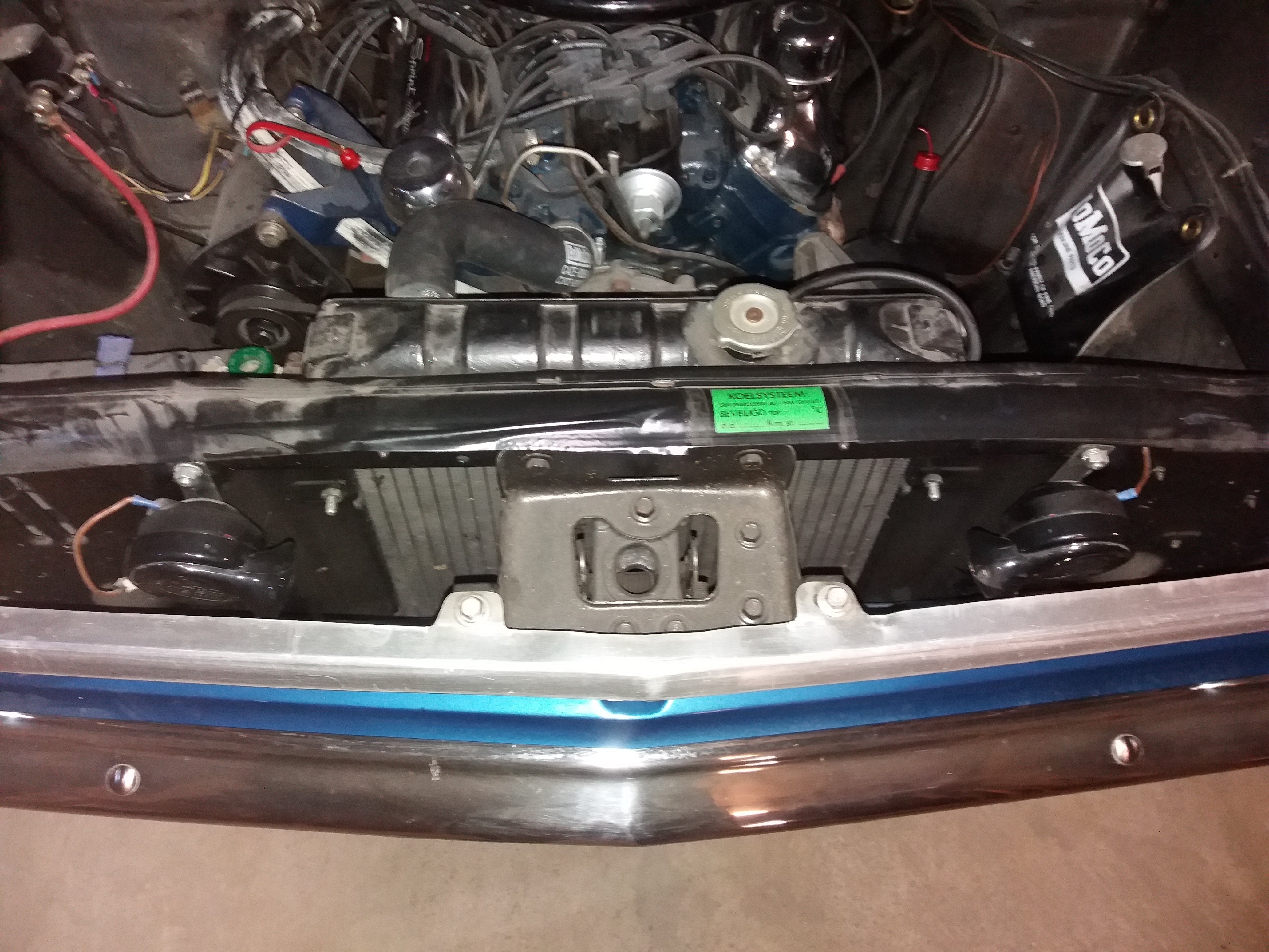

Beitrag von mem64 » 23. Jul 2020, 20:07
Vor allem darauf achten,das die über das Relais gesteuert werden !!!

Beitrag von mem64 » 23. Jul 2020, 20:15
Hab's grad nochmal nachgeschaut: bis Herbst 64 unten auf den Trägern bei allen Mustangs und Falcons mit Generator!

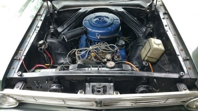

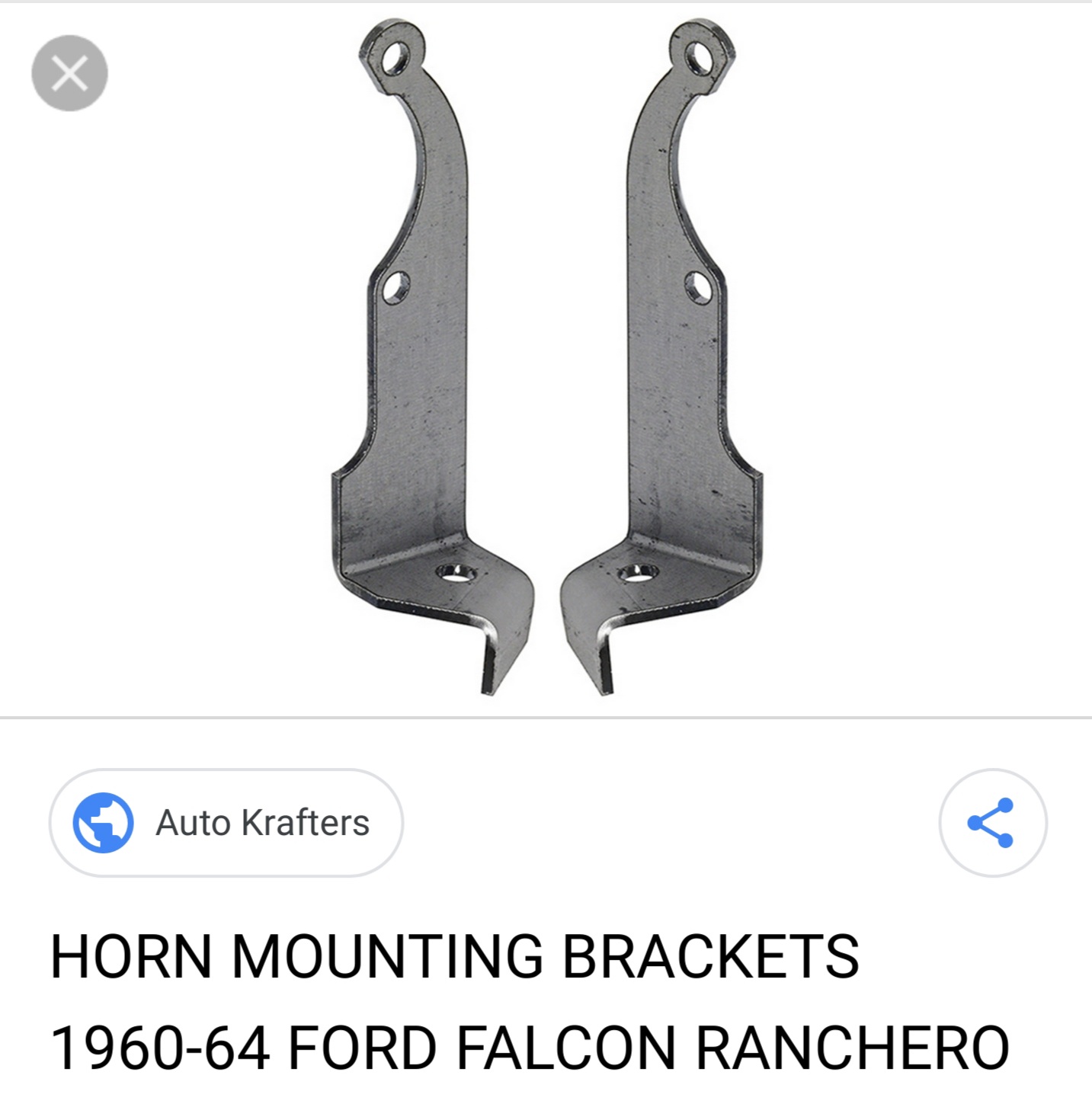

Beitrag von mem64 » 23. Jul 2020, 20:17
...und so sehen die passenden Halter dann dazu aus
Beiträge: 1897
Likes vergeben: 375 x
Likes erhalten: 360 x
Beitrag von mem64 » 23. Jul 2020, 20:29
Man achte auf die "nichtvorhandenen" Hupen am Frontblech....
