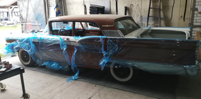

grautier hat geschrieben:
27. Mai 2025, 17:44
Na Martin,
DAS war schon immer mein frommer Wunsch, ohne irgendeine Macke ein ganzes Auto wieder zusammen zu setzen....hab's leider noch nie geschafft, allerdings hilft da so ne dünne Folie wohl kaum. Vorsicht ist die Mutter des Zusammenbaus.... :?
HalloPeter, jo, absolute Vorsicht natürlich. Die Kratzer sind bisher ausgeblieben. Bin ich auch froh darüber. Nächste Woche kommt die Folie wieder ab. Die Folie die ich jetzt schon gelöst habe ging leicht, klebt auch danach nicht mehr.

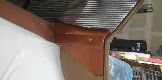

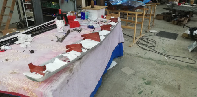

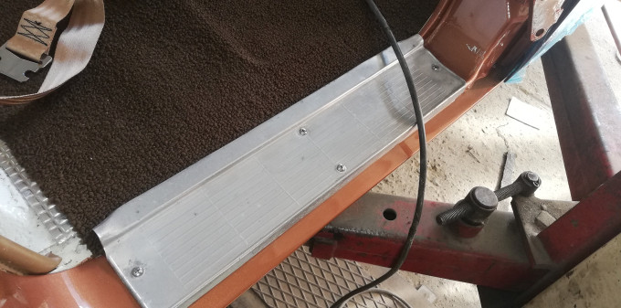

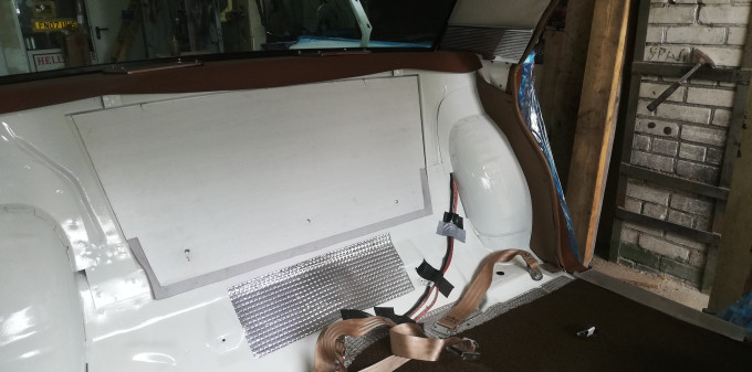

Hallo, gestern erstmal beim Teppich weiter gemacht. Die Bleche auf dem Schweller konnte ich fest machen. Gestern sind auch die restlichen Schrauben dafür gekommen.
Dann weiter innen. Das Loch zum Kofferraum muss zu. Also nochmal die Pape rausgeholt.
Kunstleder ist auch noch übrig. Also Zugeschnitten und Beklebt.

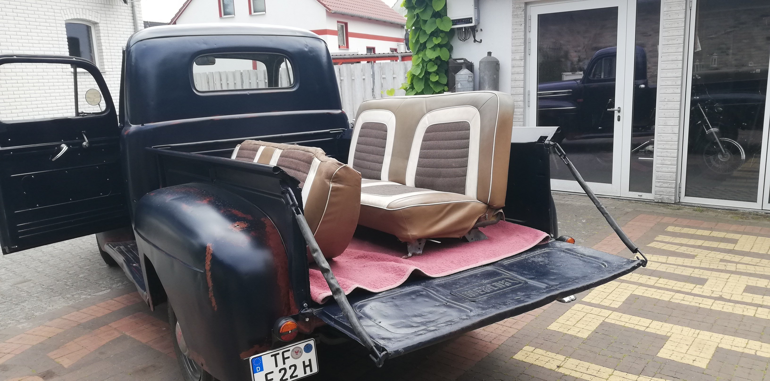

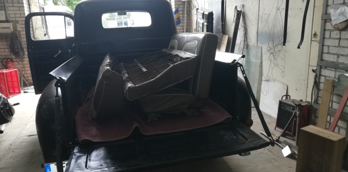

gestern war das Wetter gut. Meine Frau hat sich mal die Sitze vorgenommen. Die Waren ja doch mit der Zeit etwas mitgenommen.
Erstmal die Sitze zu mir nachhause. Stielecht.
Katrinchen hat eine Weile gebraucht. Aber das Ergebnis kann sich sehen lassen.

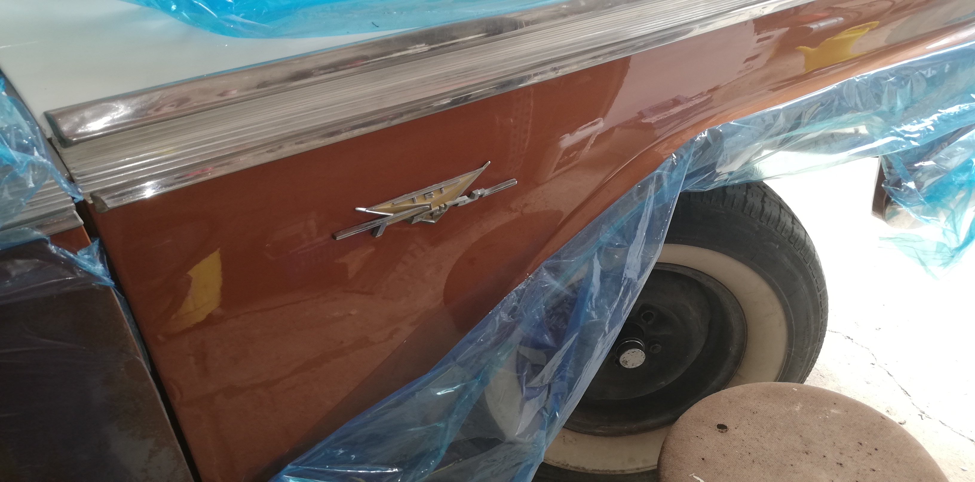

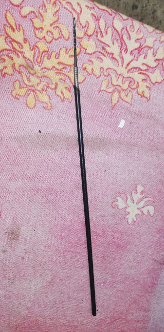

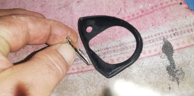

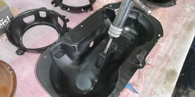

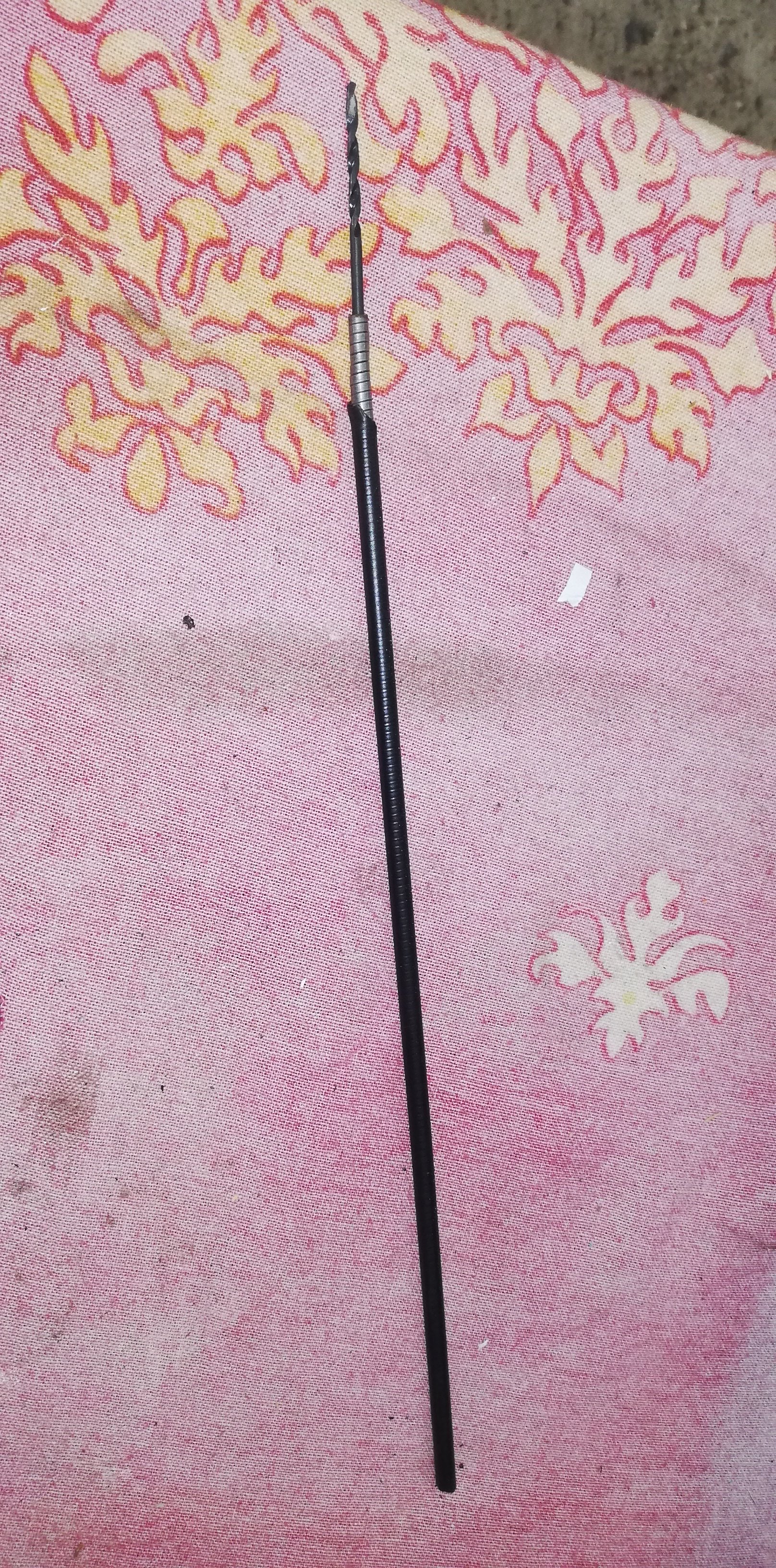

Dann war da noch das Emblemen was fehlt. dazu muss ich von innen im Kotflügel mit einen kleinen Bohrer den Spachtel aus dem Loch bohren. Es ist nur extrem schwer ranzukommen. Also ein Werkzeug gebaut.
Es hat eine Weile gebraucht, hab es aber geschafft.

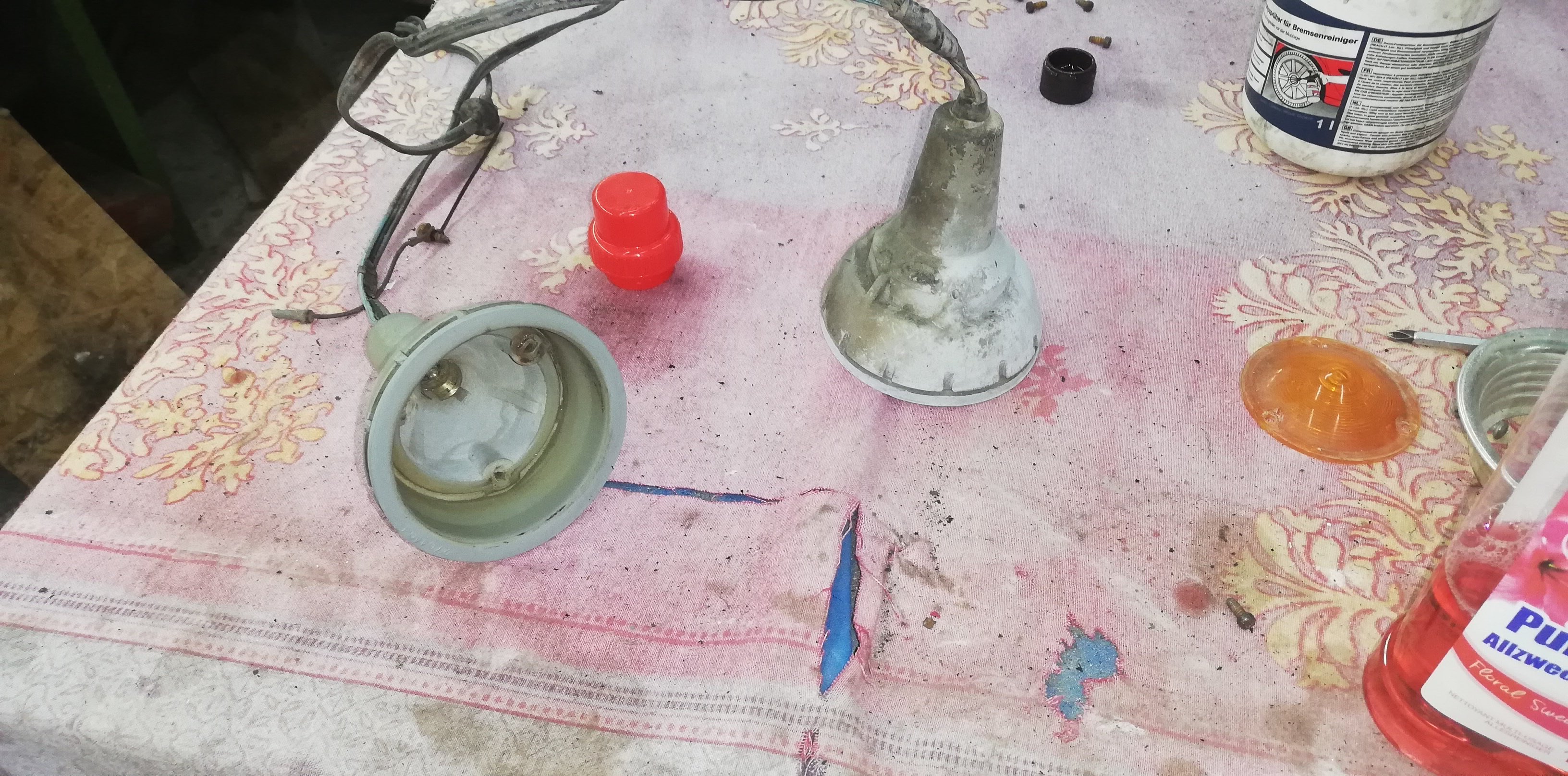

Danach habe ich mir die Lampen vorgenommen.
Erstmal wieder vorbereiten und putzen.

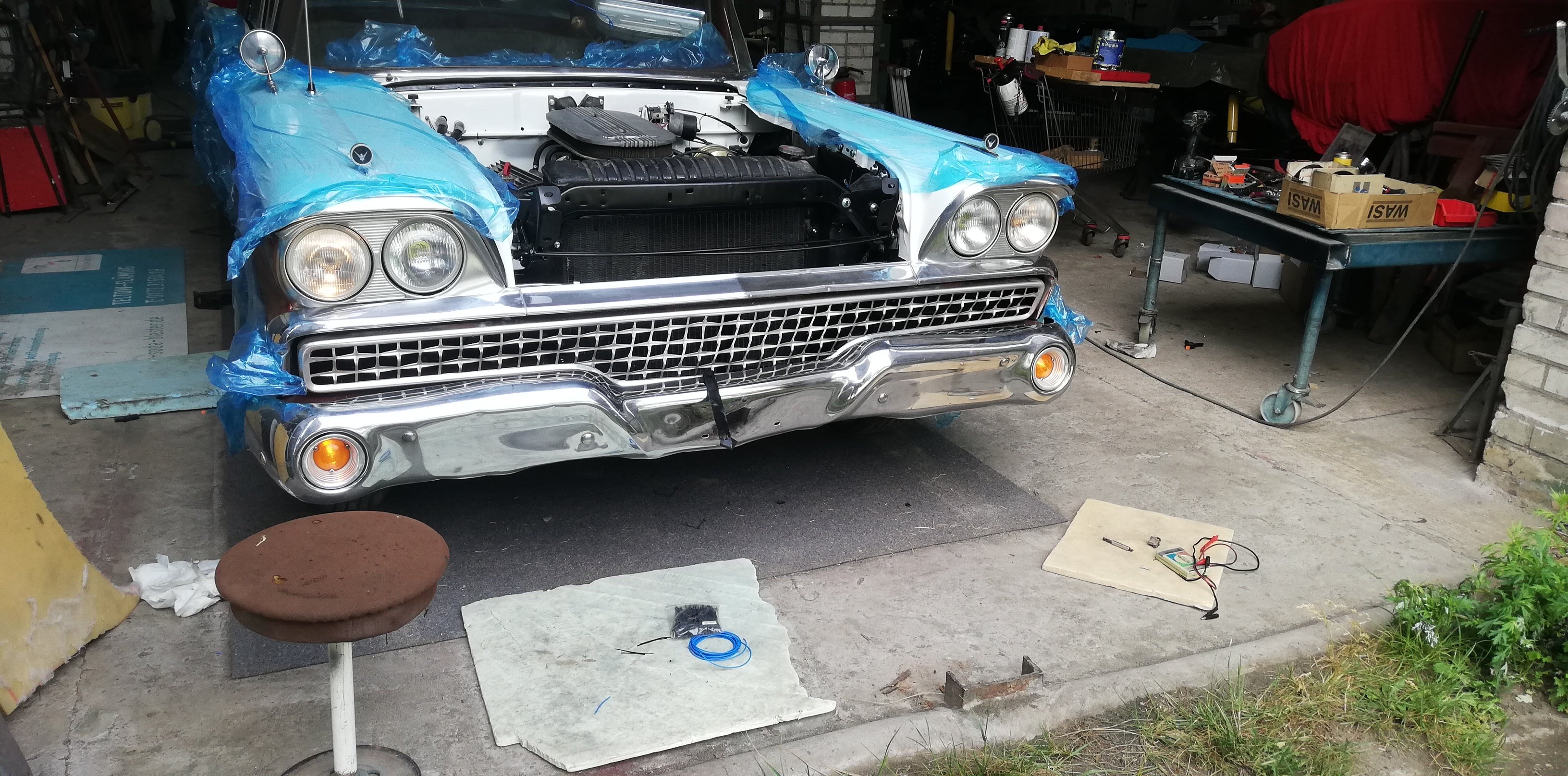

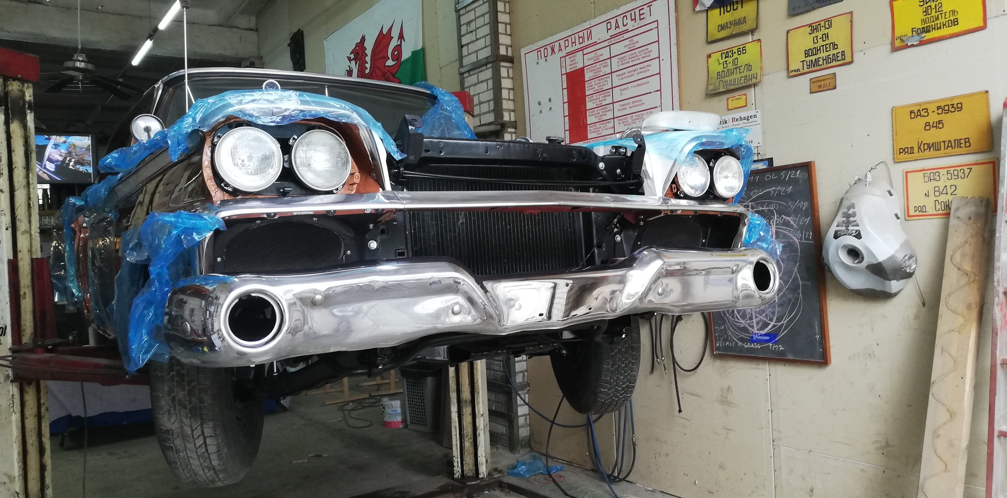

Die Lampen wurden dann auch zusammen geschraubt. Sieht alles gut aus, bis auf die Scheinwerfer selber. Die Hälfte sind noch aus US und blind. Also neue Scheinwerfer geordert. Die Vorhandenen habe ich erstmal montiert, werden dann ausgetauscht.

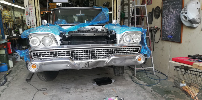

Dann noch die Stoßstange geputzt. Das Gesicht wird voller.

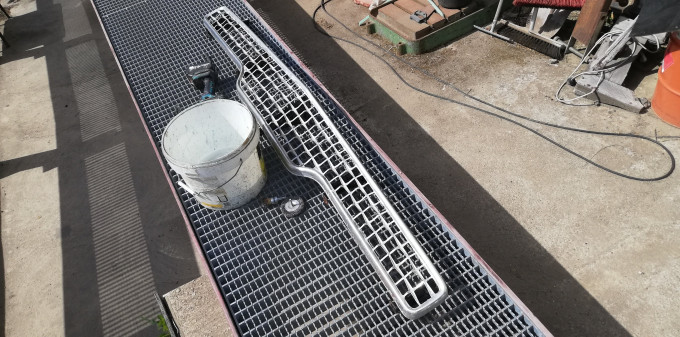

Dann noch den Grill angefangen sauber zu machen. Die Schwarze Farbe ab und den Grill gewaschen.
Die Halterungen vom Grill auch entrostet und auch gestern noch mit Rostschutz behandelt.

Hallo, die letzten zwei Tage wurde auch geschraubt. Die Blinker vorn fehlen noch. Säubern und montieren. Auch das Gitter kenn montiert werden. Natürlich nicht einfach, dazu nochmal die untere Schürze hinter der Stoßstange lösen. Ging aber gut, da die Schrauben schon alle da waren.

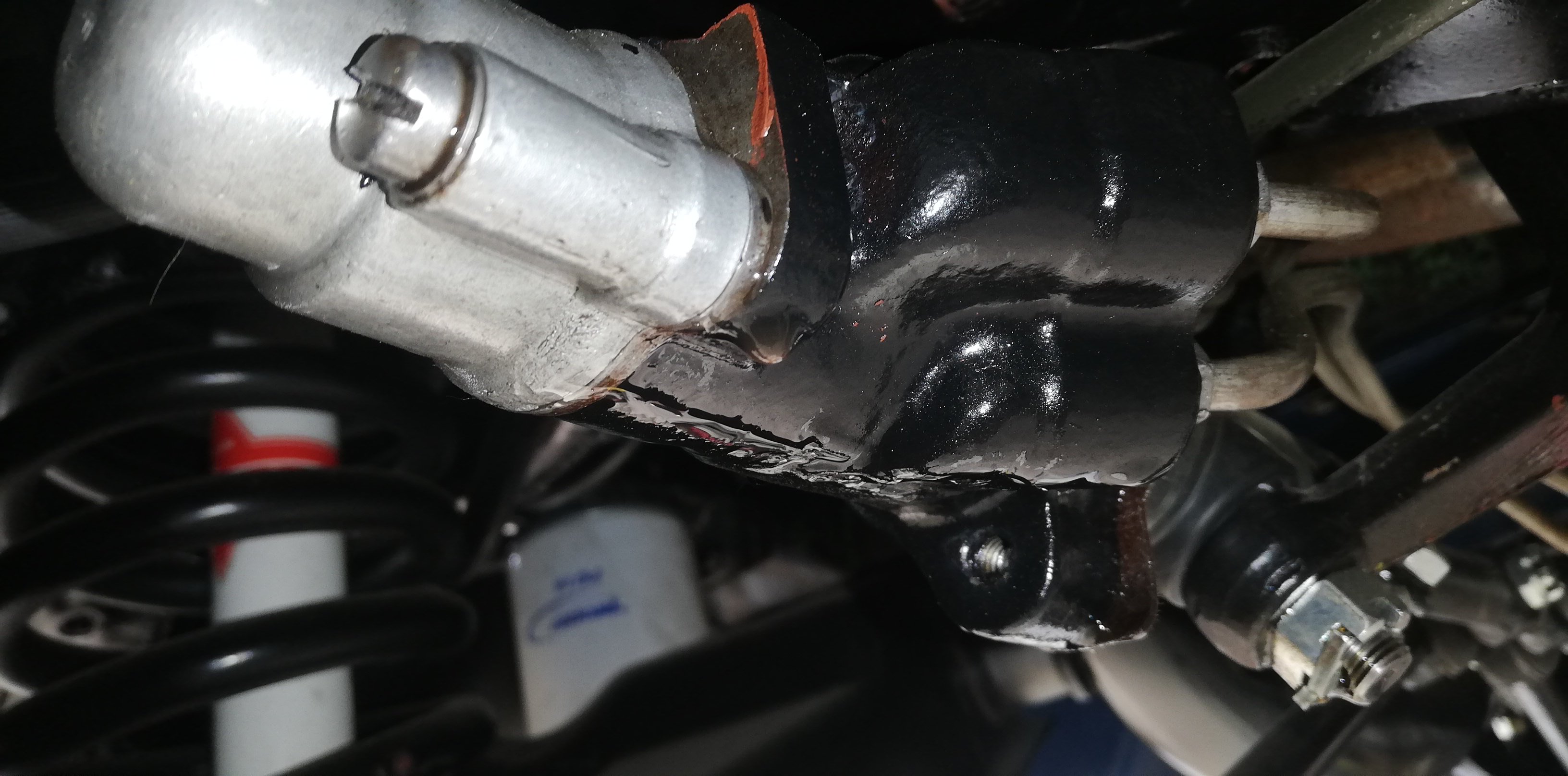

Dann war doch glatt Öl unterm Galaxie. Das Ventile der Servolenkung.
Also ausgebaut und Zerlegt. Hatte ich zwar alles schon mal, aber von irgendwo muss es ja kommen.
Also nochmal neue Dichtung und Simmerring. Jetzt sollte es dicht sein. Dann noch alles gleich abgeschmierte.

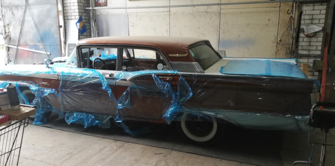

Danach wurde der Galaxie in die andere Halle geschoben. Die Hinteren Türen müssen montiert werden. Hat auch geklappt. Ich musste die Vorderen aber auch nochmal leicht verändern. Es ist ein unterschied ob das Auto auf der Bühne ist oder auf den Rädern steht.
Die Türen sind drin, leider noch nicht die Schlösser. Mir fehlen immer noch die Schrauben. Kommen am Dienstag. Am Dienstag bekomme ich auch die Hauben.
Endspurt.

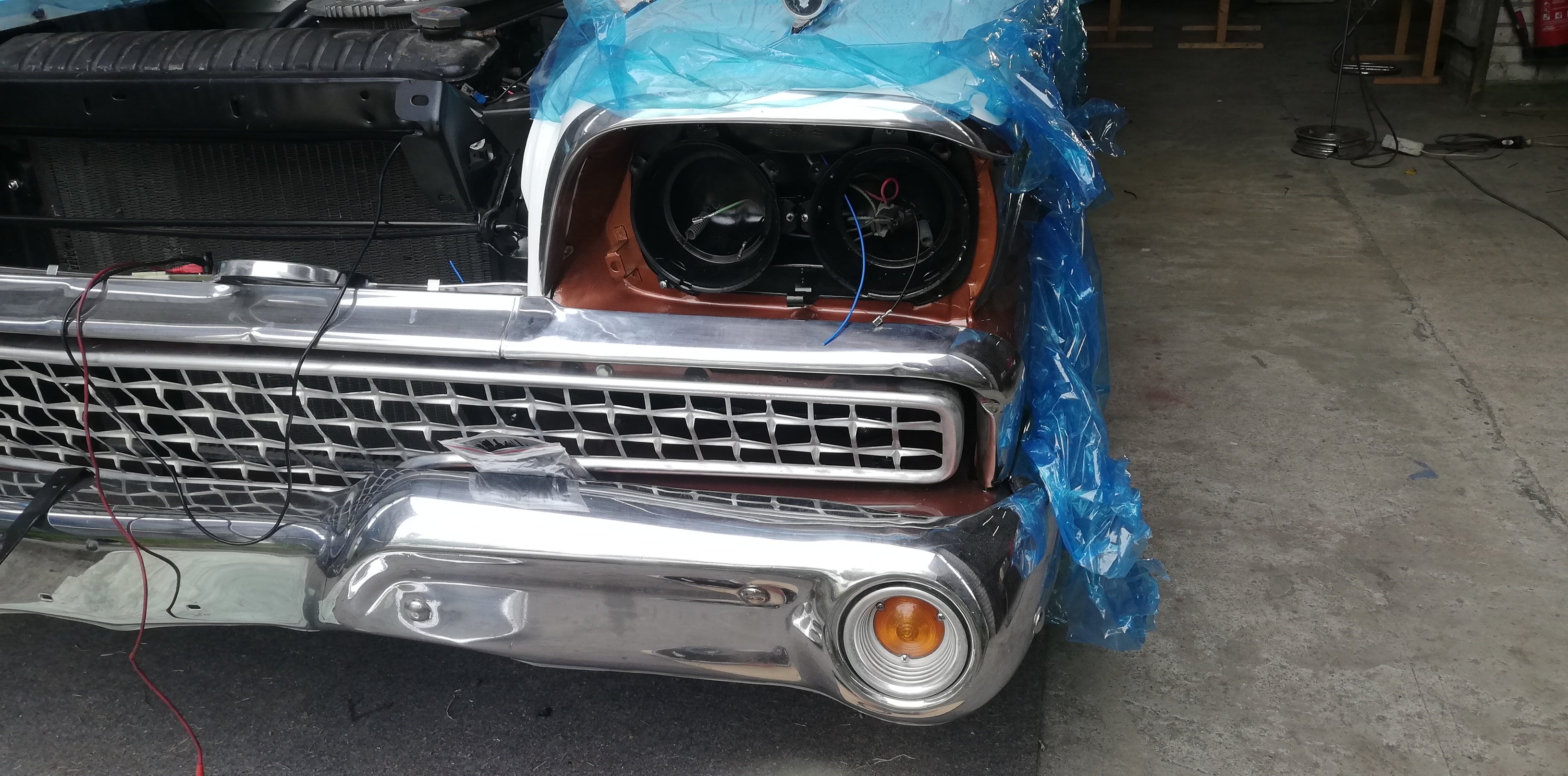

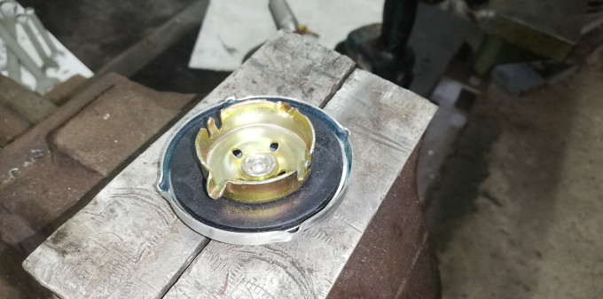

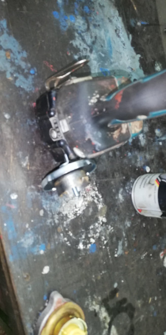

Hallo, es geht weiter. Tankdeckel, natürlich der verkehrte gekommen. Also aus zwei einen gebaut.

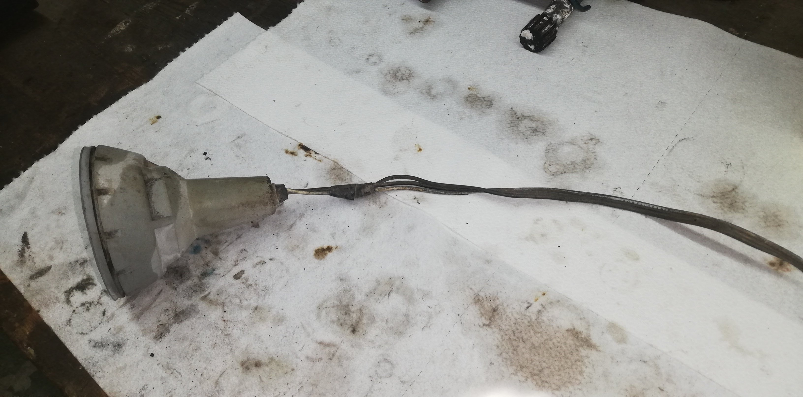

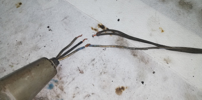

Dann weiter in der Elektrik. Die Blinker gingen nicht richtig. Vorn. Also wieder raus und nachgesehen.
Irgendwie hat da jemand was geflickt.
Das kann nicht funktionieren. Also alles gelötet und mit schrumpfschlauch isoliert. Blinker mit Dauerlicht, Rücklicht und Scheinwerfer funktionieren. Auch das Dom Licht funktioniert schon mal. Die Neuen Scheinwerfer sind auch gekommen. Werde ich bald montieren.

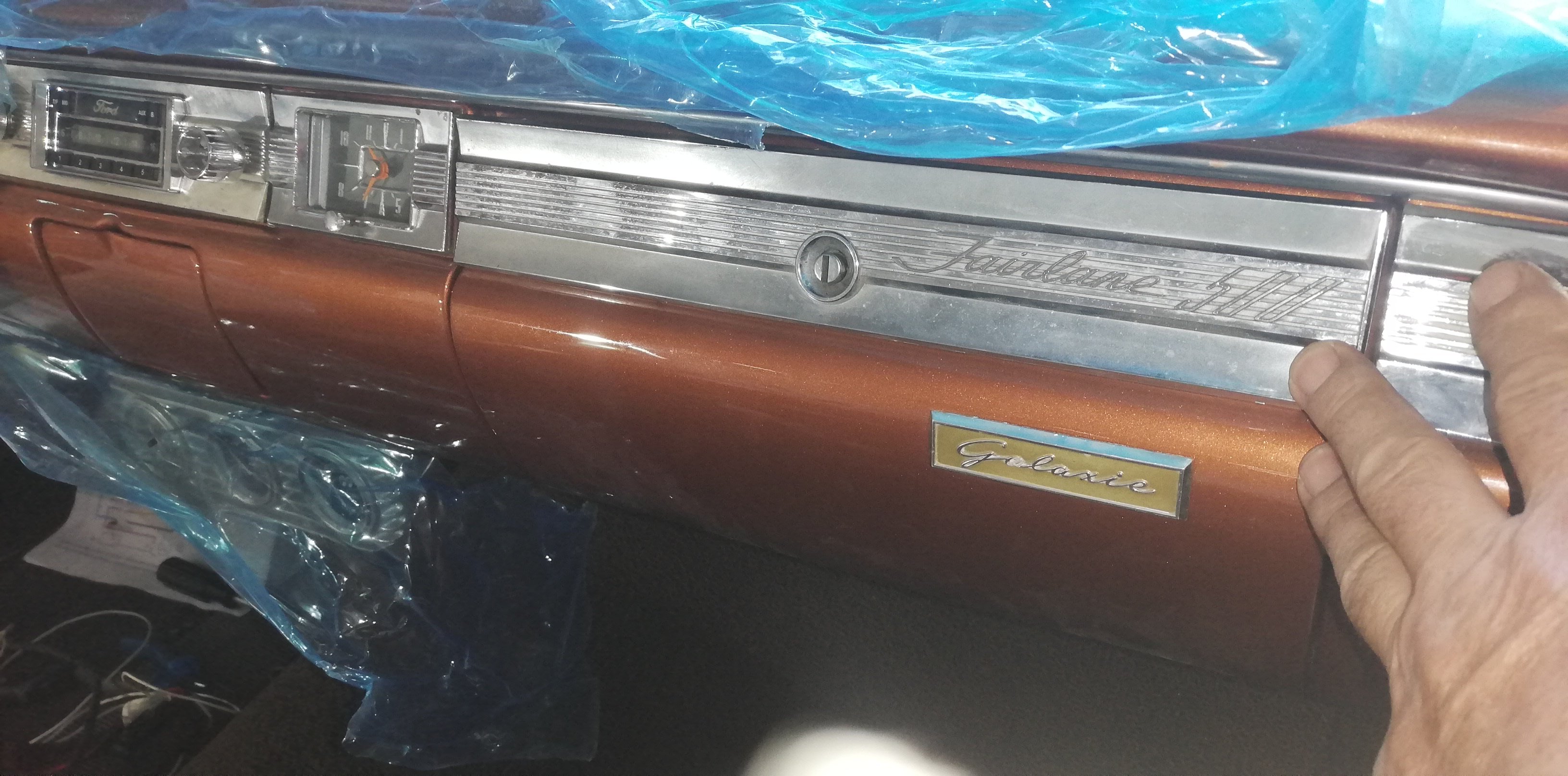

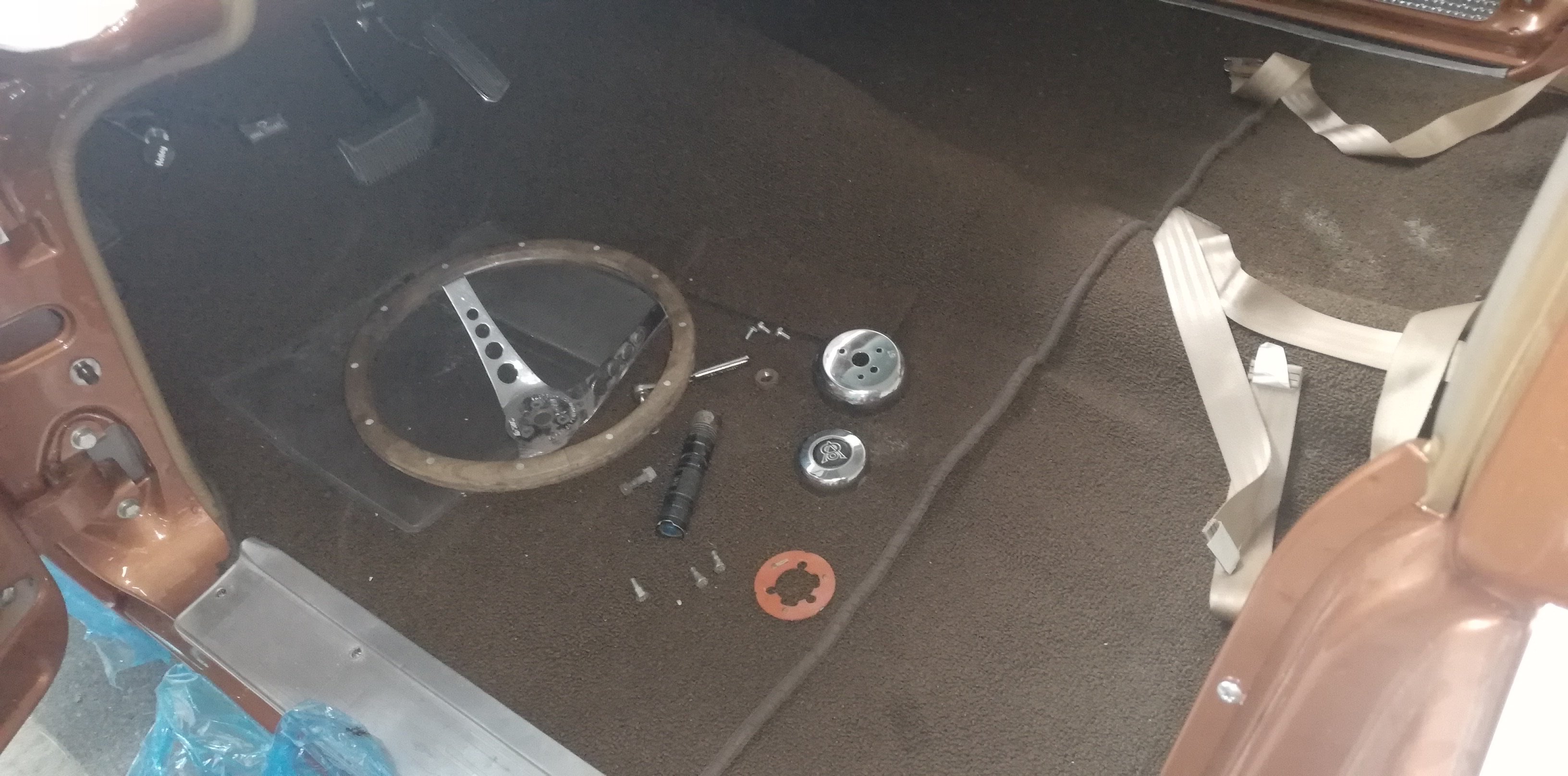

Dann gings weiter innen. Das Lenkrad.

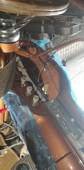

Und auch natürlich unterm Armaturenbrett wurde gewerkelt. Das Warnblinklicht geht nicht. Der Schalter sieht sehr wacklig aus. Also neu bestellt. Auch die Anschlüsse sind mir nicht schlüssig. Auch das Radio werde ich noch anders anschlissen.

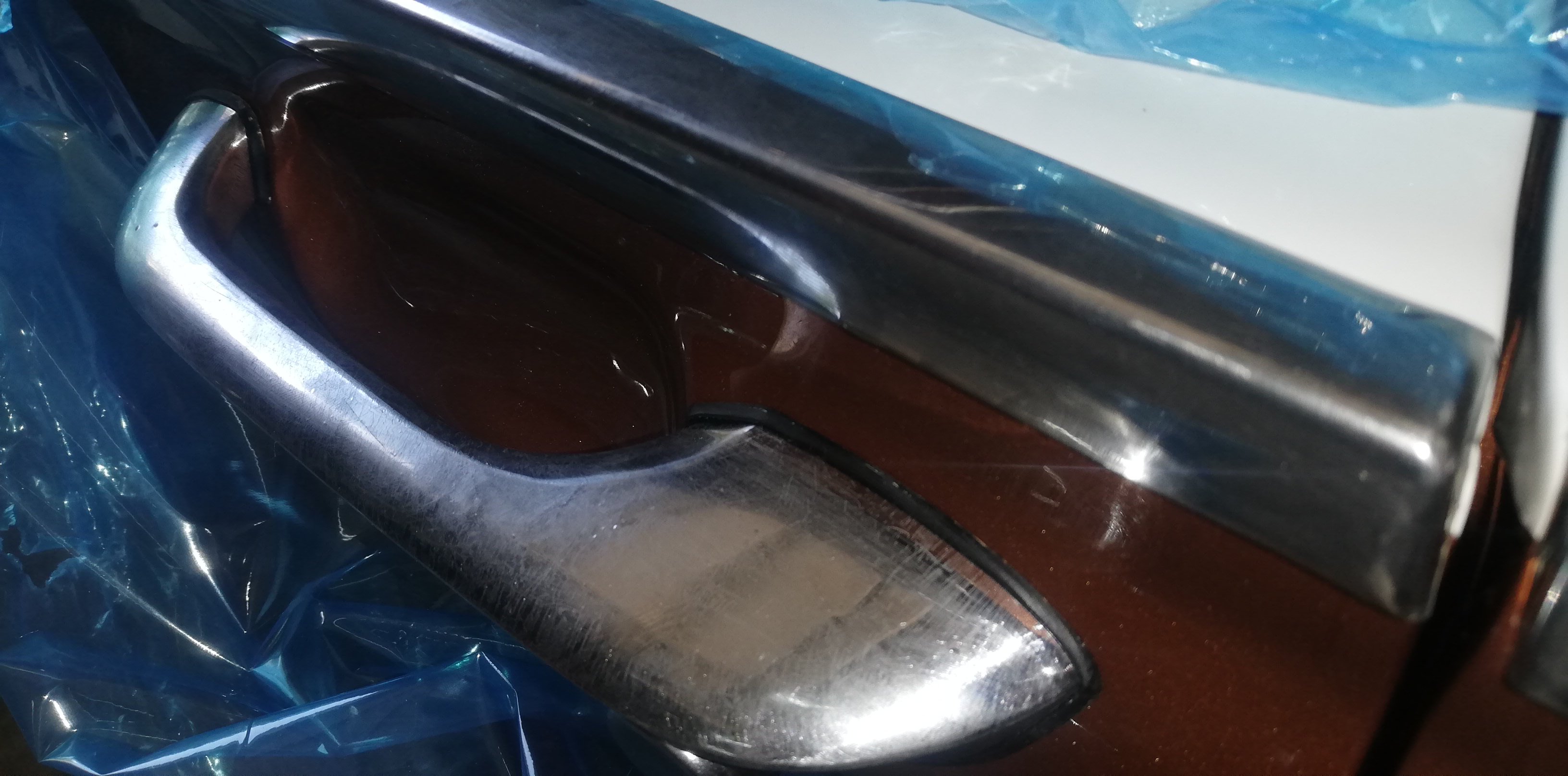

Auch die Tür Griffe. Erstmal säubern. Von der alten Lackierung wieder Lackreste.

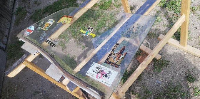

Dann angefangen die Scheiben zu säubern. Und schon mal das erste Fenster angepasst.

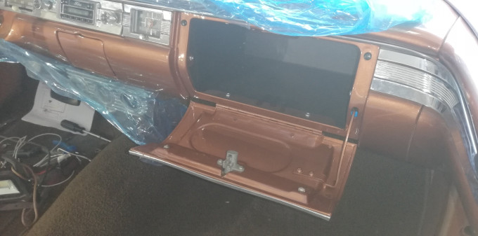

Die Klapper vom Handschuhfach wurde auch montiert. Mit Neuen Schrauben. Mussten natürlich auch wieder zugeschnitten und Passend gemacht werden. Gefällt mir aber.

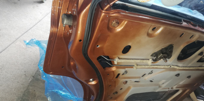

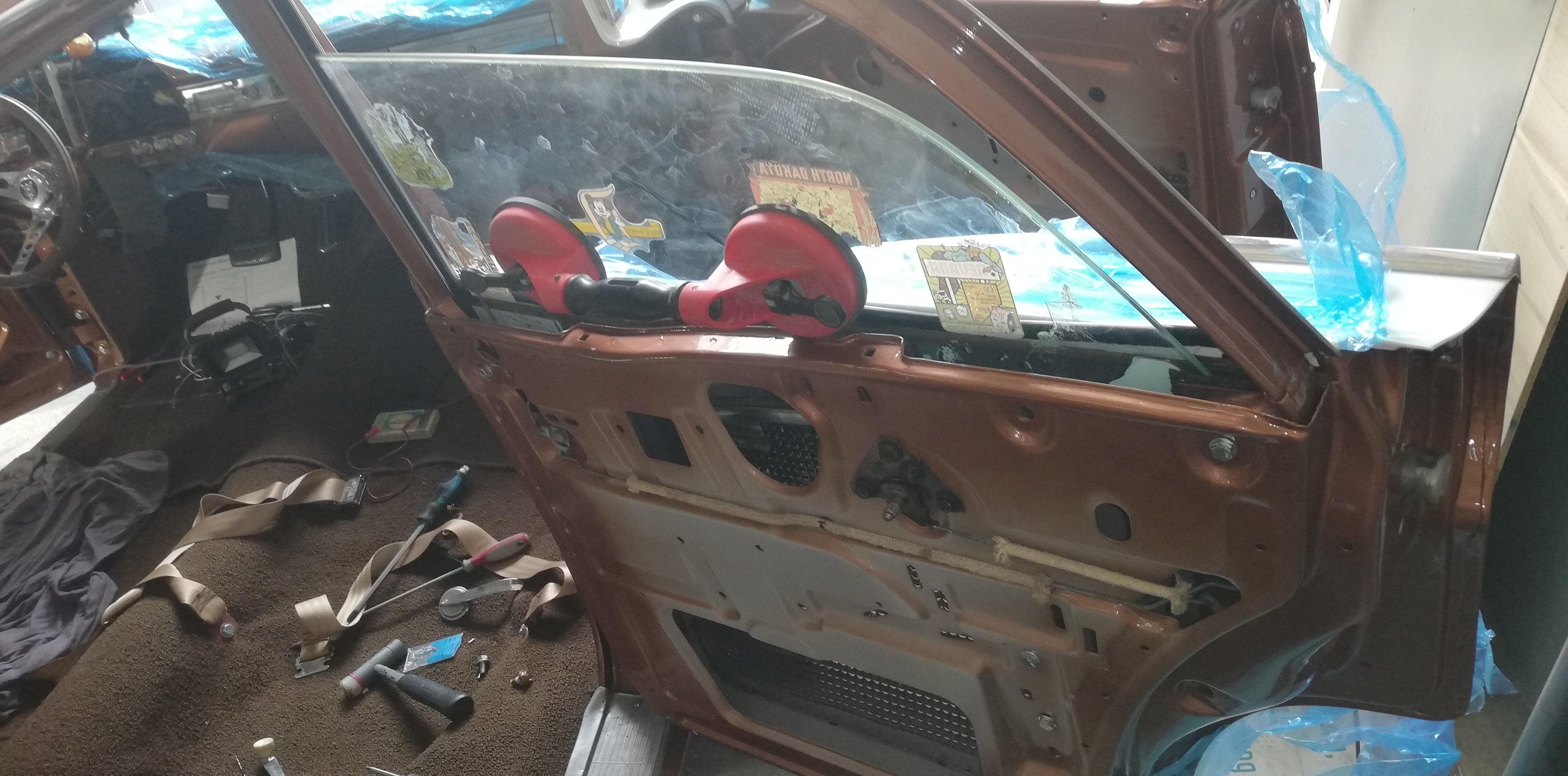

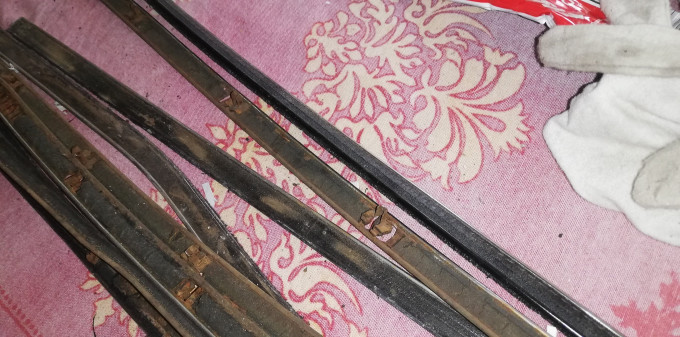

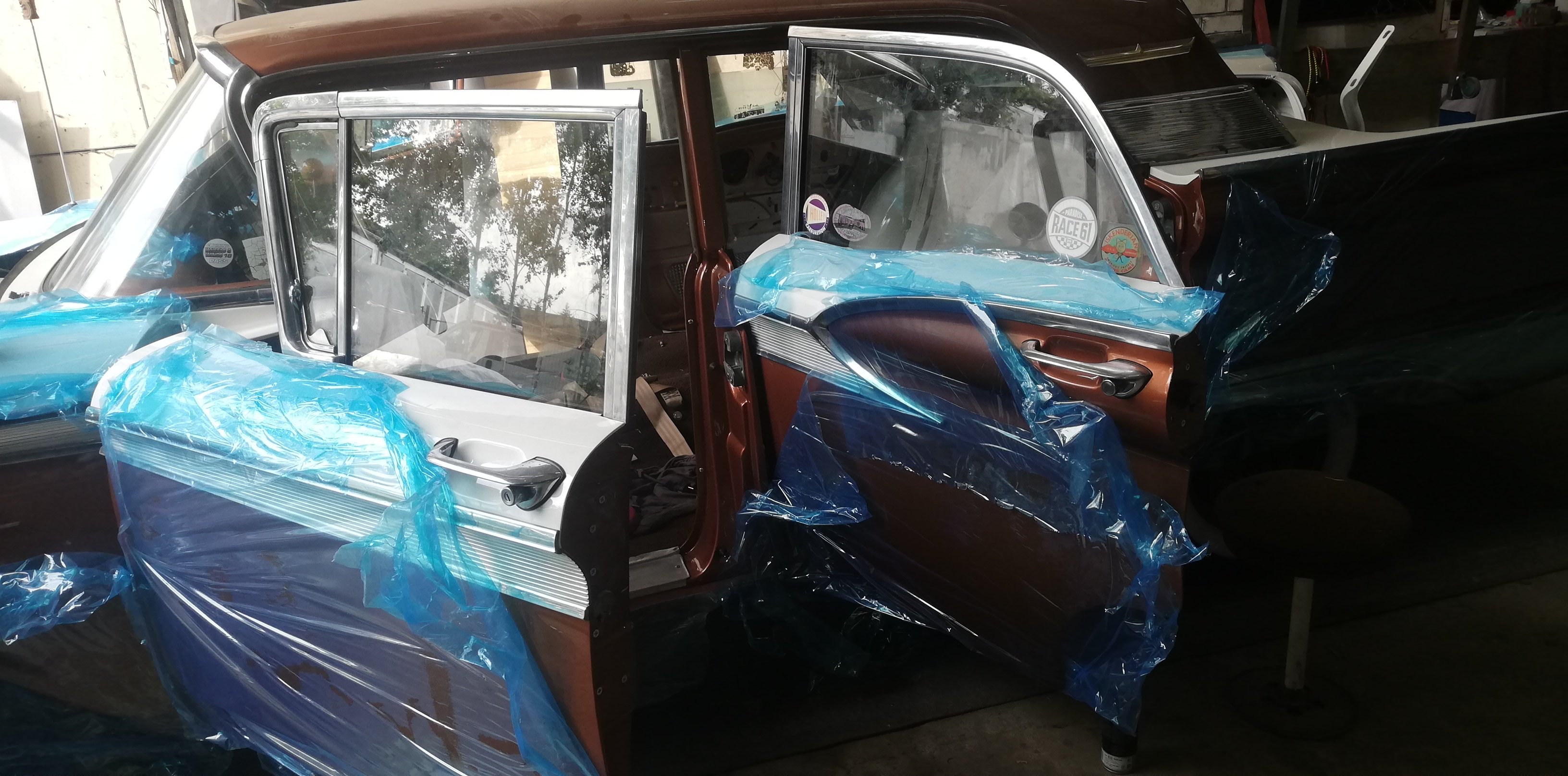

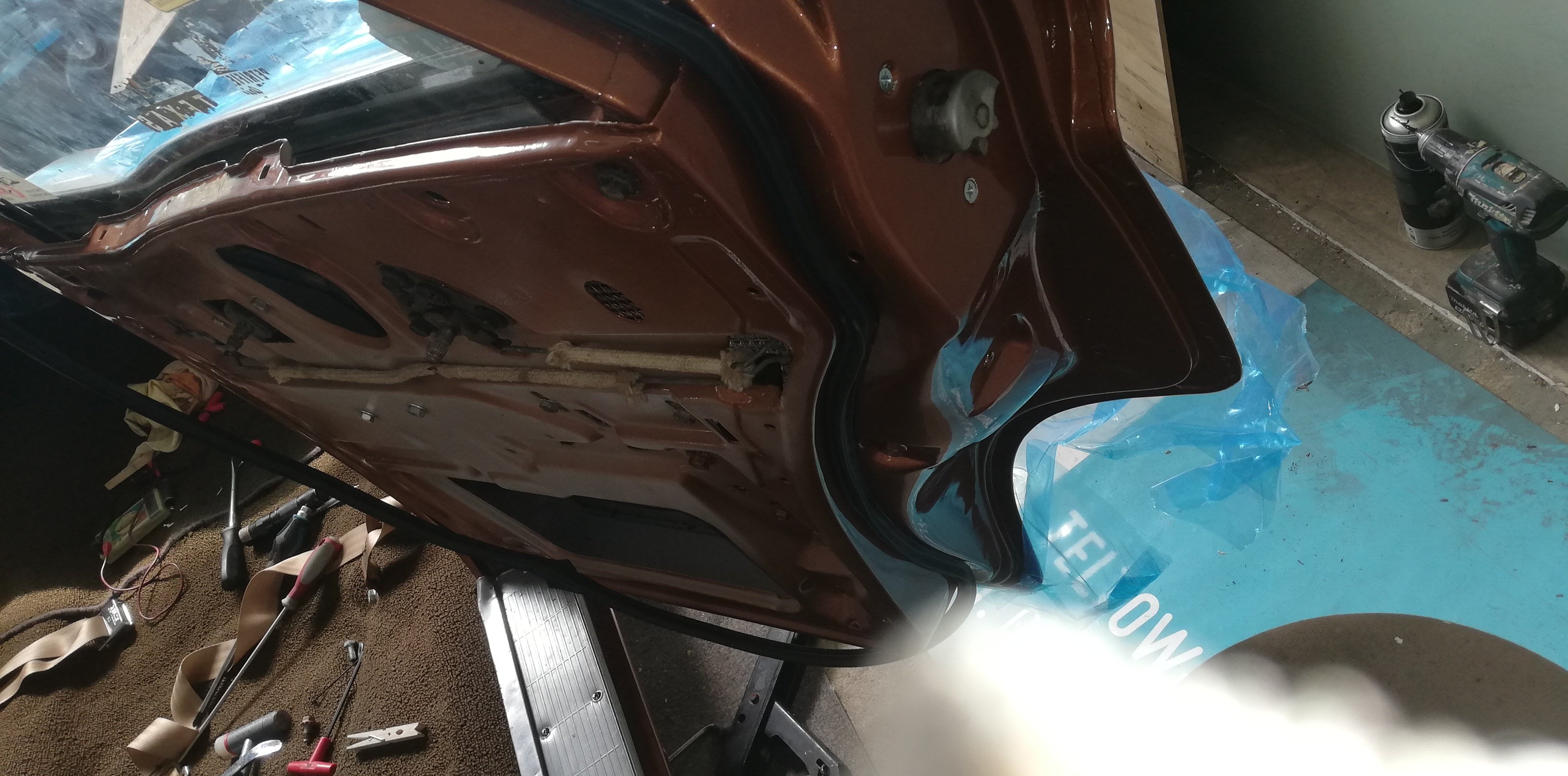

Hallo, am Mittwoch wurden die Türen angefangen. Erstmal die Laufleise. Die Originalen haben in der Mitte Clips und sind an den Enden geschraubt. Ich habe jetzt kleine Löcher gebohrt und alles geschraubt. Denke ist OK und sieht gut aus.

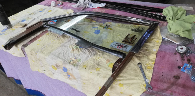

Dann die Bügel mit den Scheiben rein. Die erste Tür hat natürlich ein wenig gedauert bis ich den Trick raus hatte.

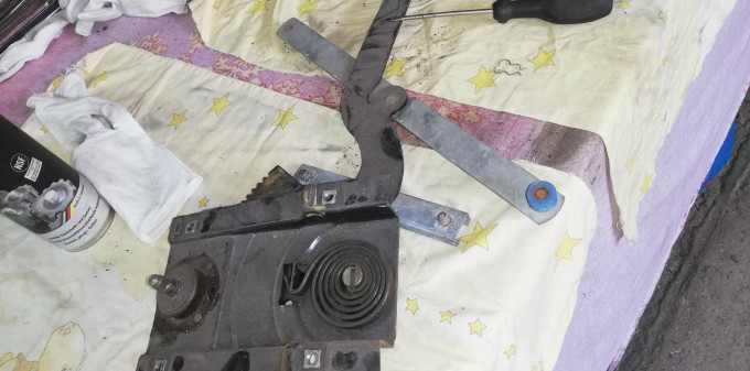

Dann die Mechanik gesäubert und neu geschmiert. Die Kunststoff Rollen gesäubert mit Schleifpapier und alles mit silicon geschmiert. jetzt lassen sich die Rollen wieder leicht drehen.
Dann die Mechanik montiert. ging gut. Die andere Tür hinten auch. Die vorderen Türen habe ich nur gesteckt, heute weiter.

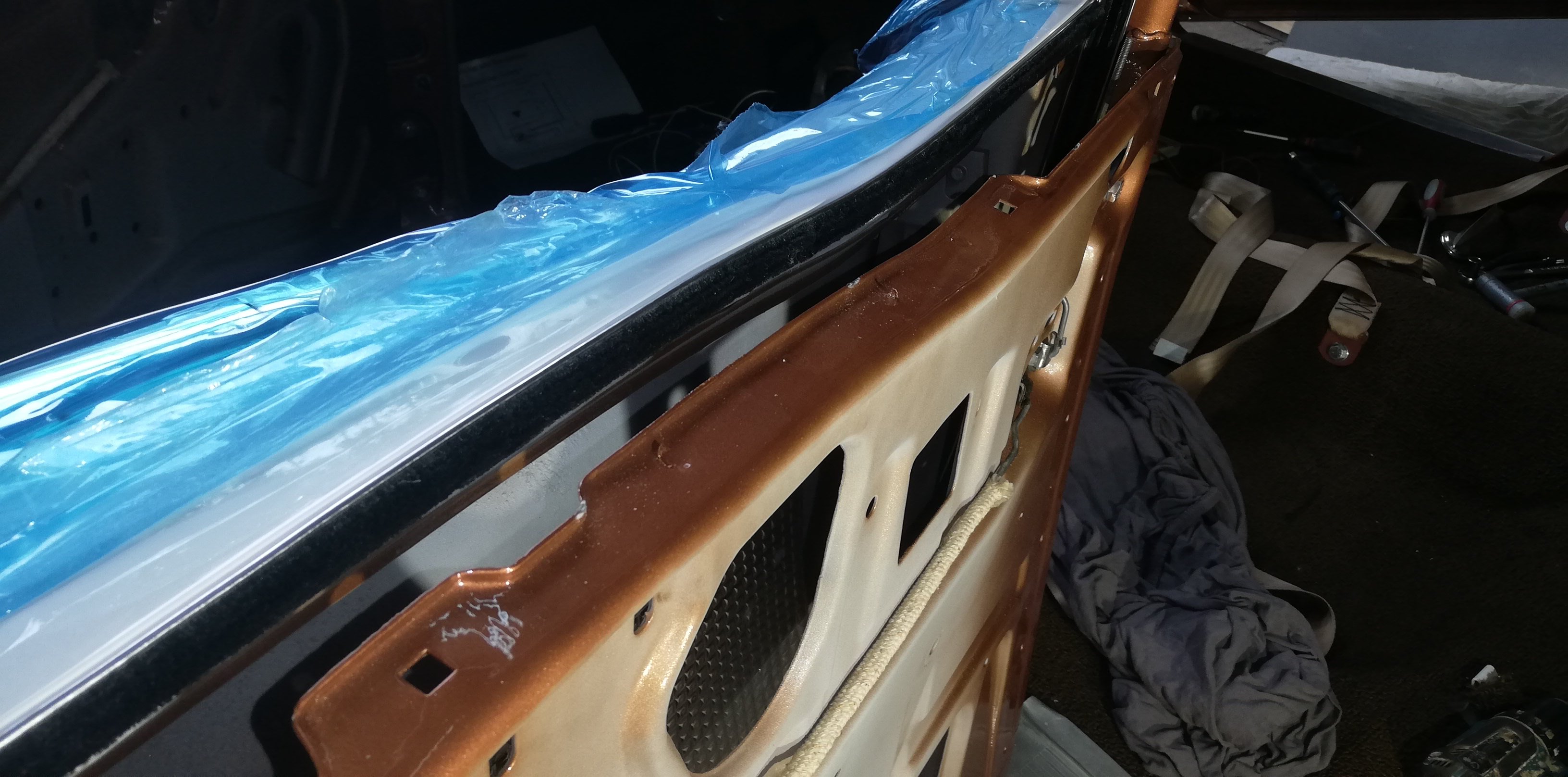

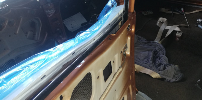

Hallo, es geht weiter. Die Türen. Die lauf Leiste an der Außenseite ist dran. Die Türrahmen wurden fest gemacht und eingestellt. Auch die Türen insgesamt wurden nochmal nachgestellt und Justiert.

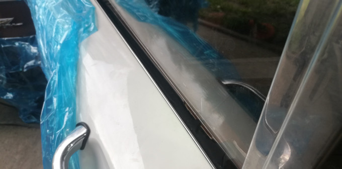

Danach habe ich mir mal die Türgummis vorgenommen. alle mal angefangen und auch angefangen zu kleben. Es ist eine mühselige Arbeit. Der Kleber wird beidseitig aufgetragen und nach kurzem auslüften wird der Gummi angedrückt. das muss genau sitzen, man hat nur eine Change. also immer so 15-20 cm und dann immer weiter so.
Eine halbe Tür habe ich gestern geschafft. heute weiter.

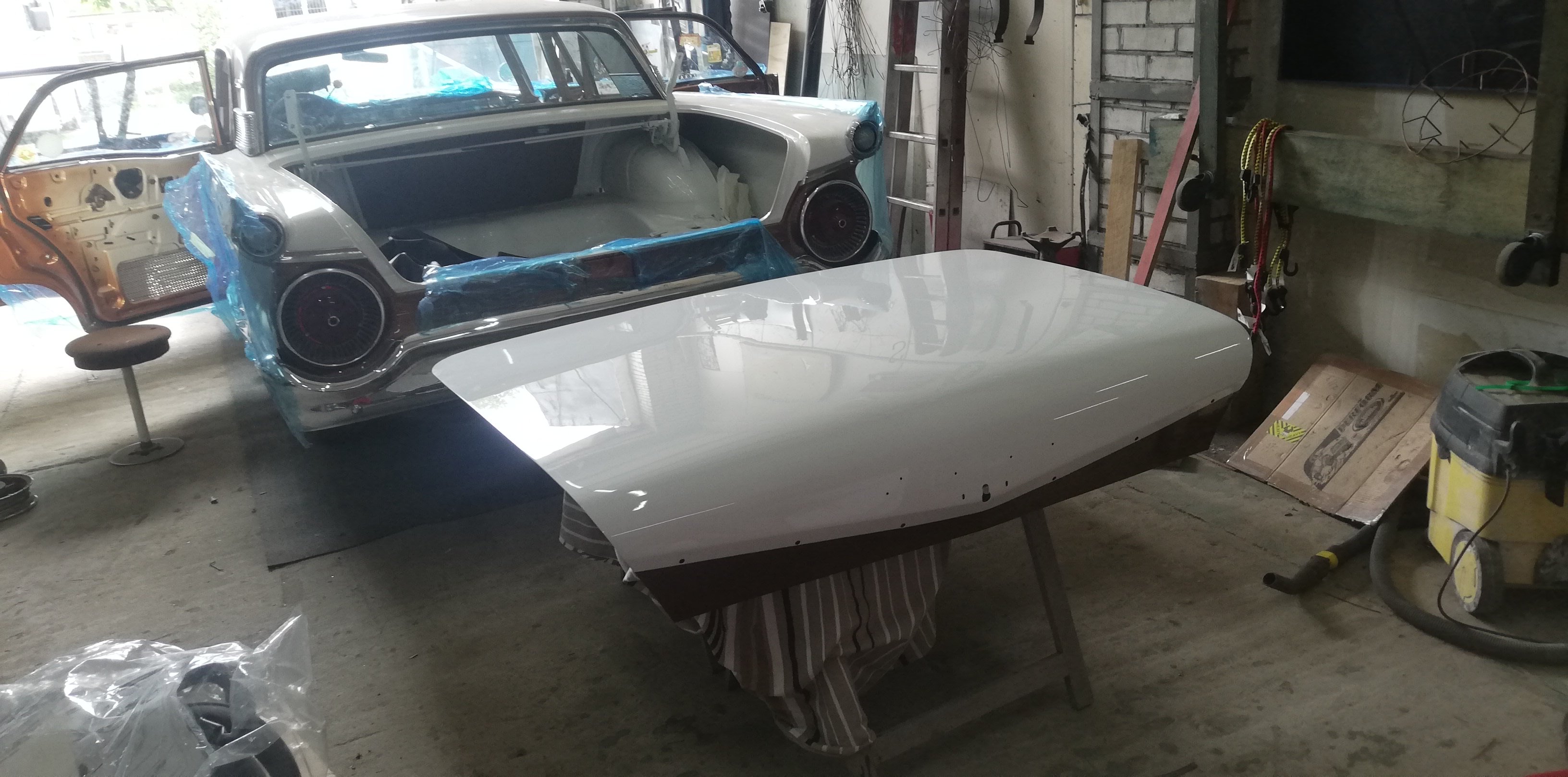

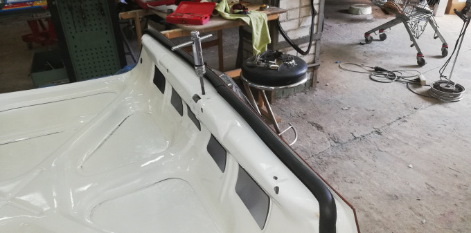

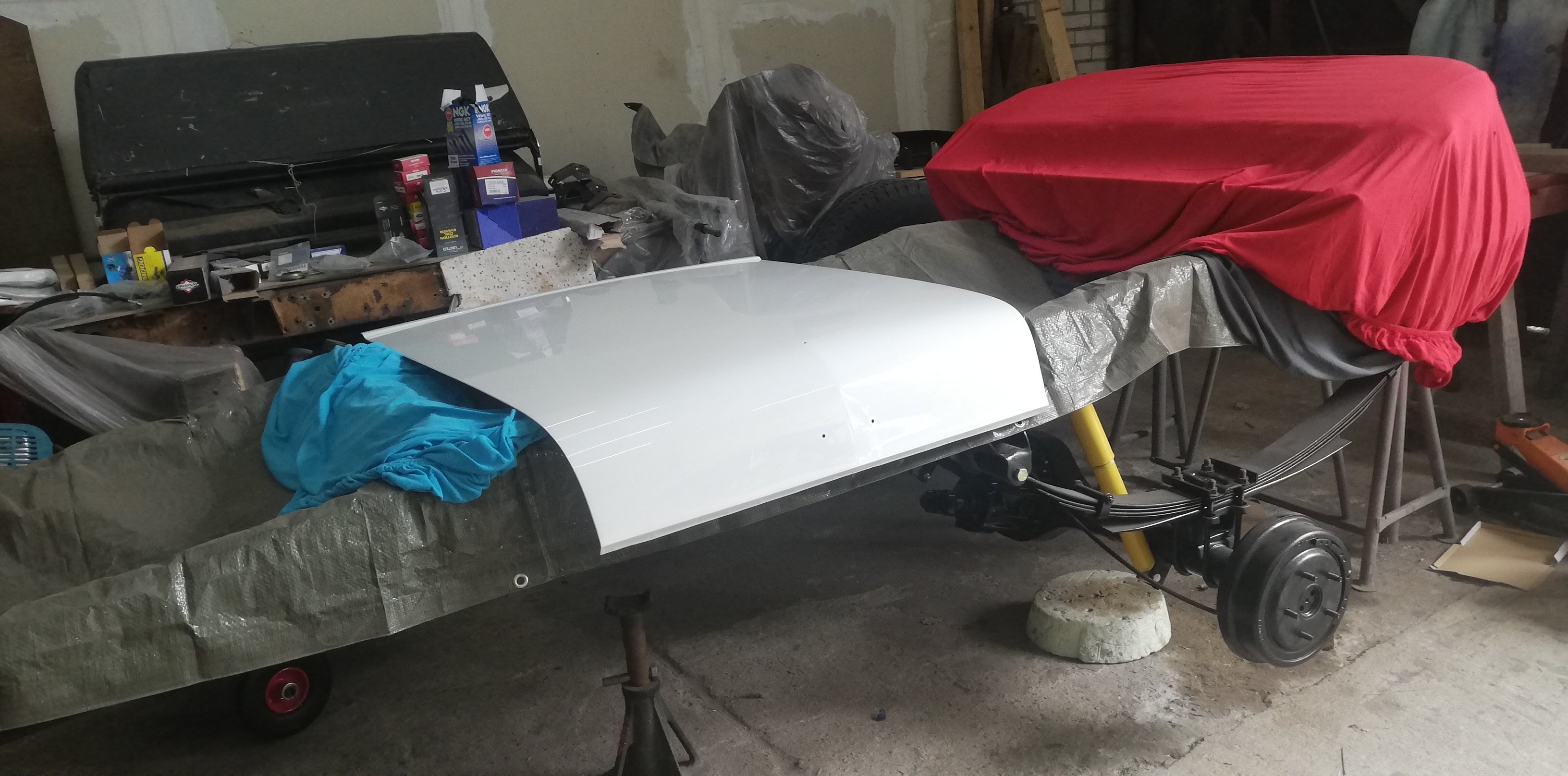

dann war der Lackierer hier. Die Hauben sind gekommen.
Zwei kleine Bleche waren noch übrig. Auch montiert.

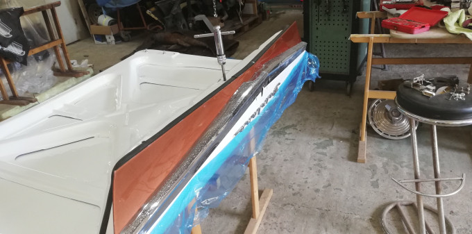

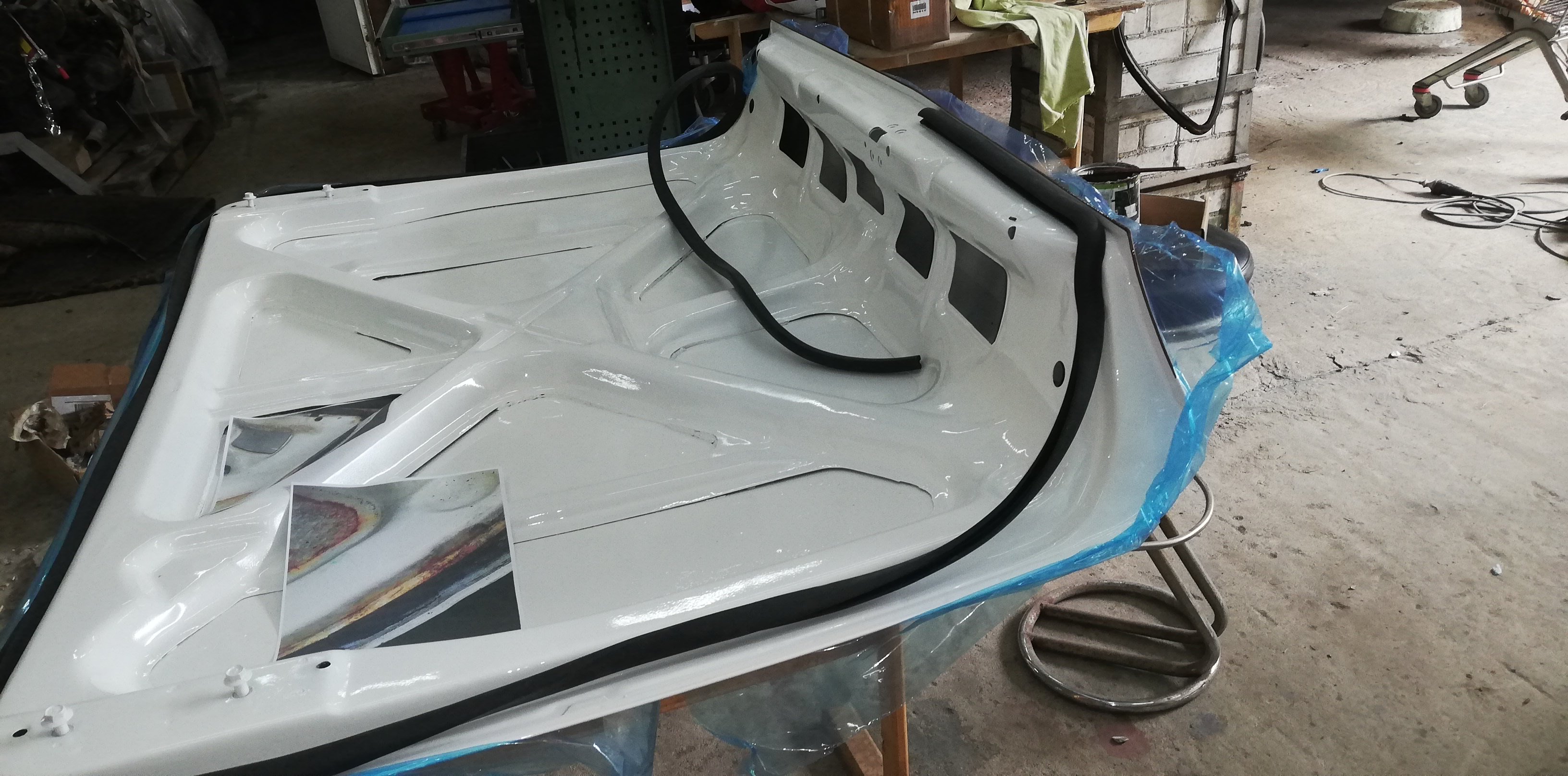

Dann wurde die Kofferraumklappe bestückt. Erstmal der Gummi.
Dann wieder Chrom putzen und vorbereiten.
Die Kofferraumklappe war dann schnell montiert.
Dann waren da noch die neuen Scheinwerfer. Die mussten natürlich auch noch rein.
Das Standlicht funktioniert jetzt auch. Musste noch ein paar kurze Kabel ziehen, aber OK.

Beitrag von Snickers » 8. Jun 2025, 08:12
Moin Bernd, welchen Kleber benutzt du für die Gummis. Mfg 😎
Beiträge: 6774
Beitrag von Schraubaer » 8. Jun 2025, 08:58
Ich benutze diese Kontaktkleber nicht mehr, halten nicht lange genug. 3M-Band und keine Probleme mehr gehabt.
