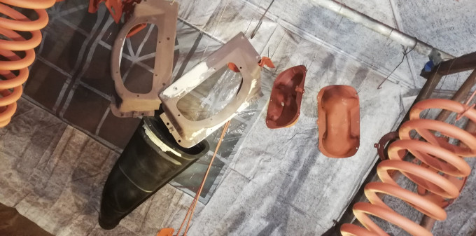

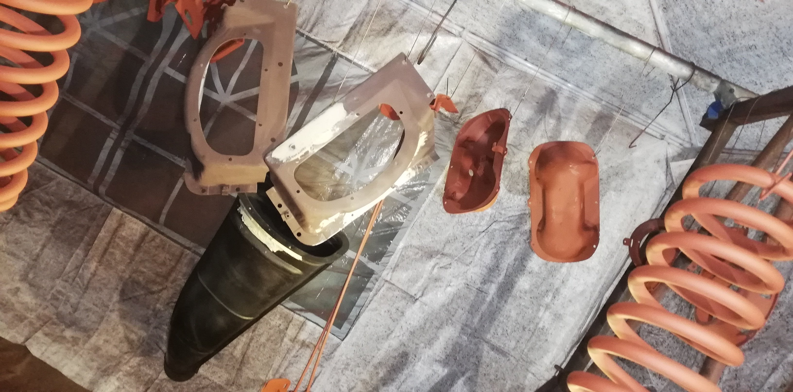

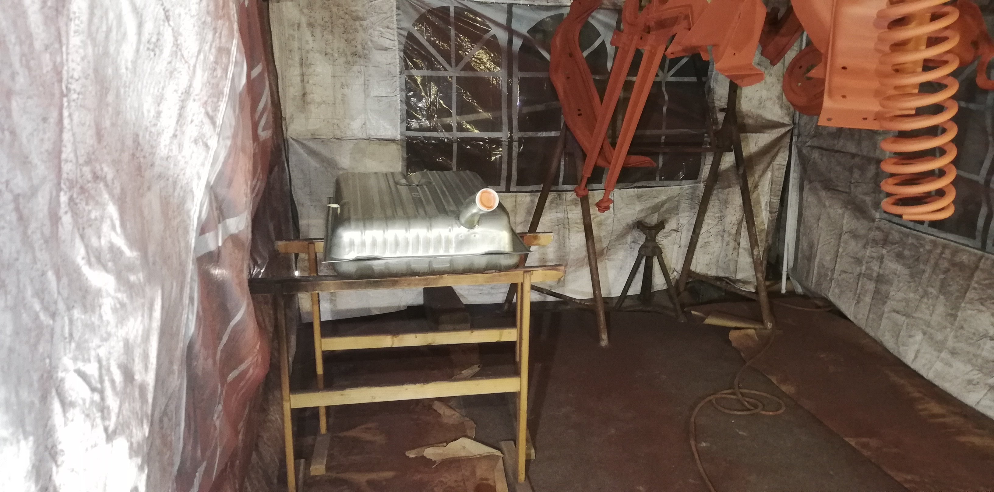

Hallo Gemeinde, Arschkalt in der Werkstatt. Draußen minus 14 und drinnen plus 4. Bin gestern doch mal in die Halle. Eigentlich müsste ich weiter lackieren. Erstmal den Bullerjan an und dann ein wenig geschafft. Teile vom Galaxie zu den Lackteilen gehängt. Muss noch schwarz.
Das war mein Tageswerk gestern. Schnell wieder aufs Sofa und zusehen dass der Kamin nicht ausgeht.
Grüsse Bernd 61 HD

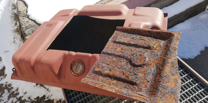

Dann den Tank zum lacken vorbereitet.

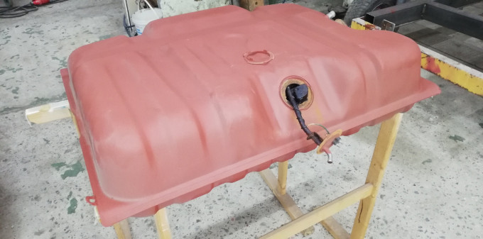

Dann war mein Bruder hier. Wir wollten den Tank vom Truck noch schweißen. Der hatte auch ein kleines Loch. Hab ich beim strahlen gemerkt. Ich hatte ihn auch grundiert und erstmal in die Ecke gelegt. Also gestern den Tank mal rausgeholt und angesehen.
Beim öffnen des Tankgeber ahnten ich schon schlimmes. Und es war auch so.
Da es so gut mit dem Tank von dem Galaxie geklappt hat, schnell bei Rockauto nachgesehen. Gesamt 150 habe ich einen neuen. Dazu muss ich sagen, der Tank hinten wird bei den Zwei Tanks Truck nicht viel benutzt. Der vorne ist aus Kunststoff und größer. Stell ich mir vor das der hinterste schnell gammelt.Das war mein Tageswerk gestern. Schnell wieder aufs Sofa und zusehen dass der Kamin nicht ausgeht.

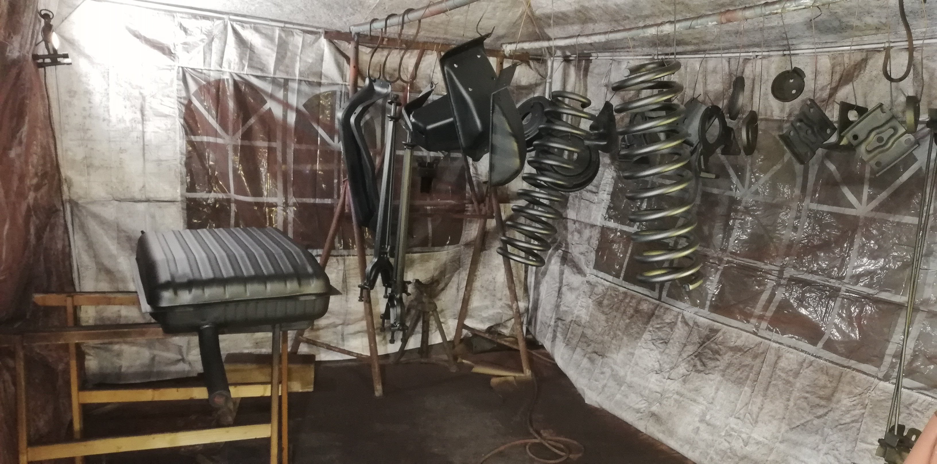

Hallo, ein wenig bin ich voran gekommen. Gestern die Teile in schwarz gemacht. Grüße Bernd 61hd

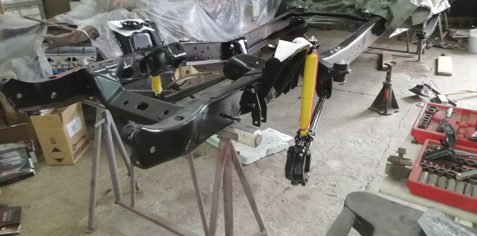

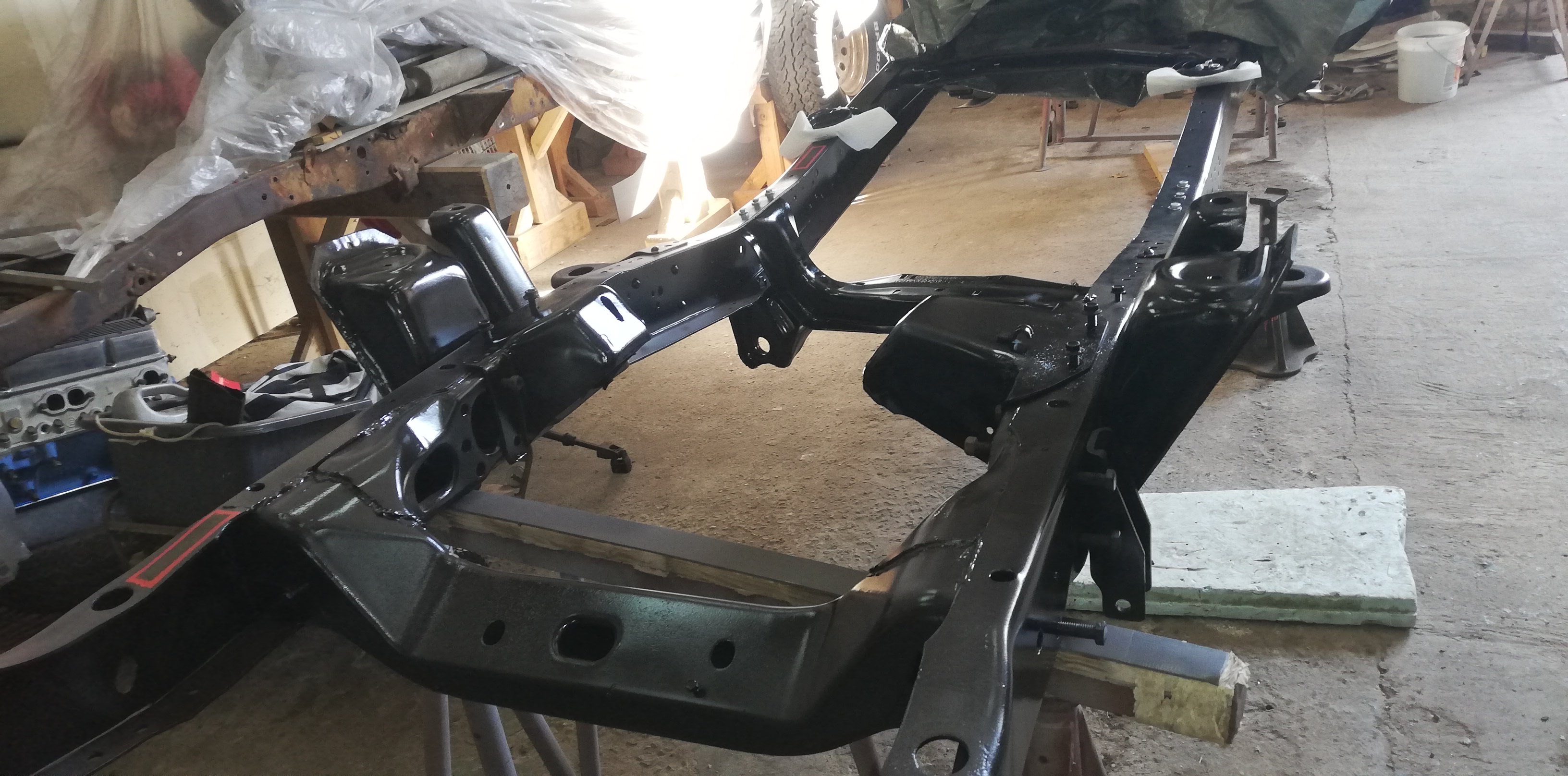

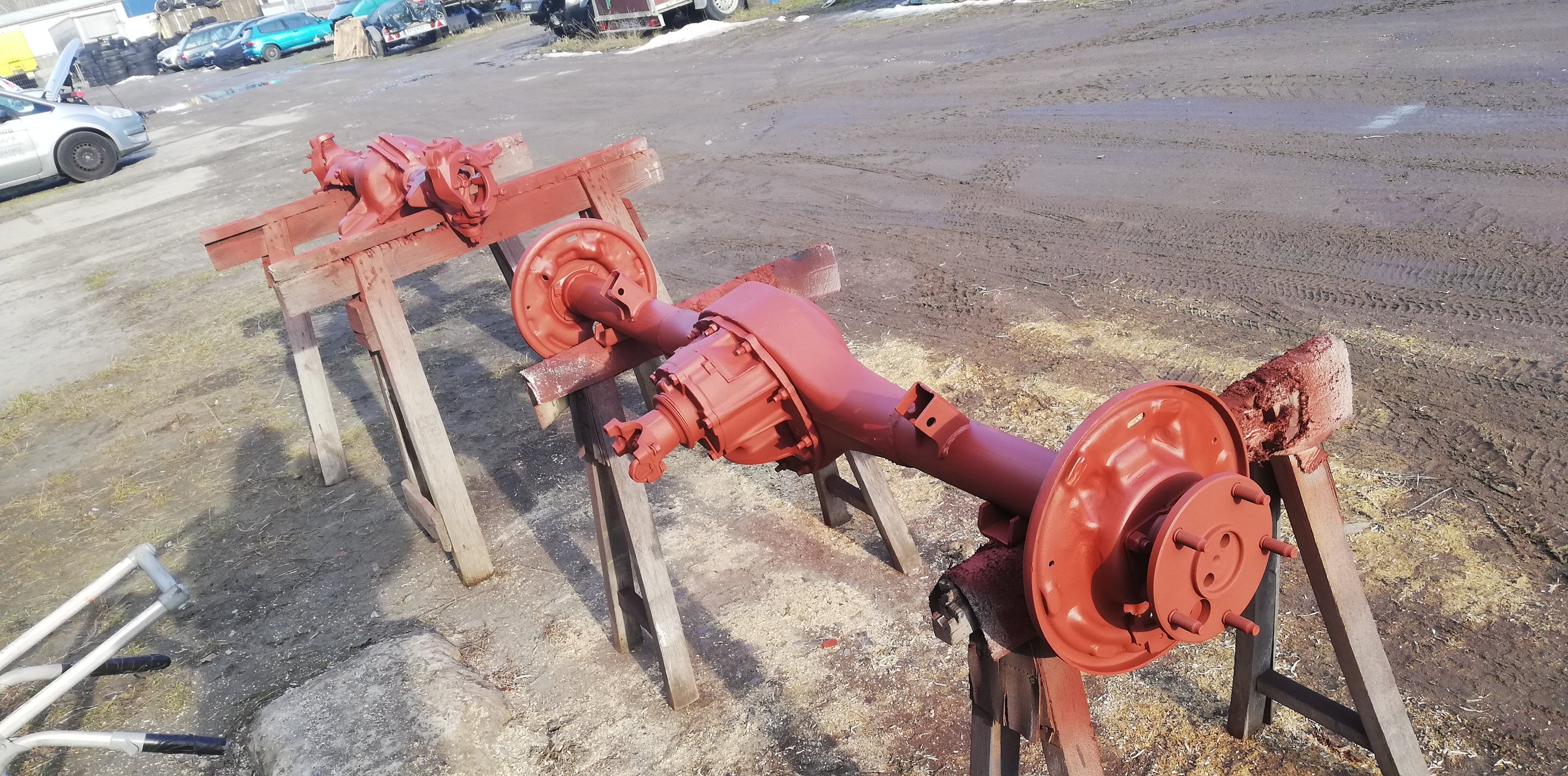

Hallo Gemeinde, da ich auf die Teile, beziehungsweise Pakete von Herpes, warten muss, hatte ich Zeit was am Truck zu machen.
Erstmal die Achsen das zweite Mal mit Rostschutz behandelt.
Dann mal angefangen die ersten Teile an den Rahmen zu heften. Dabei habe ich eine Liste gemacht und heute auch gleich bestellt. Alle Schrauben und Muttern die ich brauche um den Truck auf die Beine zu bringen. Morgen die Achsen noch schwarz und dann auseinander dass ich weiß was ich für die Achsen noch brauche an Dichtung und Simmeringe. Aber erstmal der Galaxie.
Beim zusammen stecken der Teile ist es irgendwie wie Weihnachten wenn der Baukasten unterm Bau geöffnet wird und Mann gleich anfangen kann zu basteln. Ein tolles Gefühl..........
