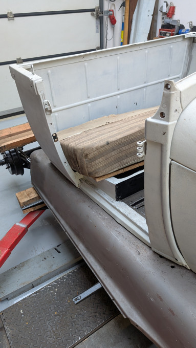

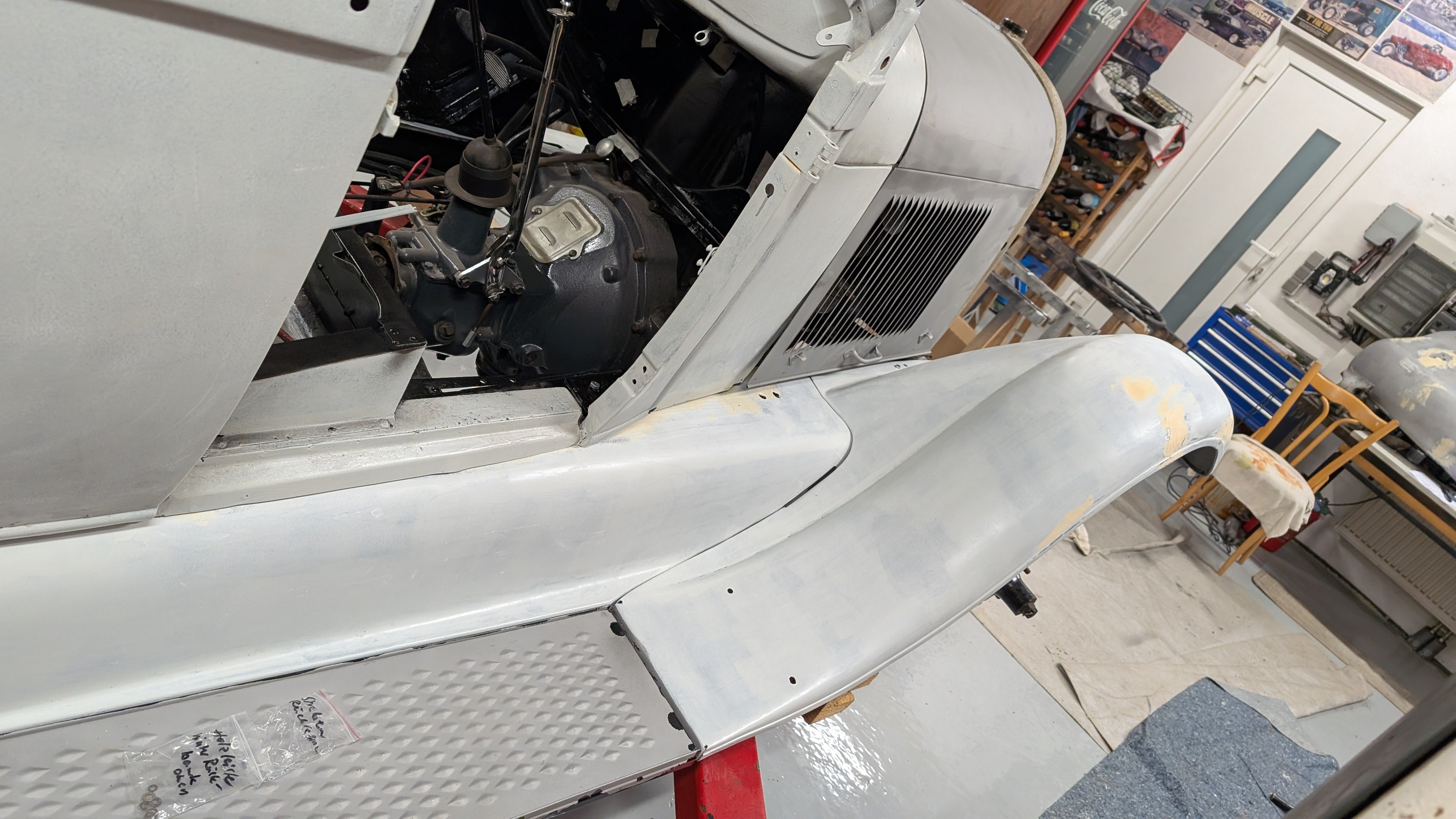

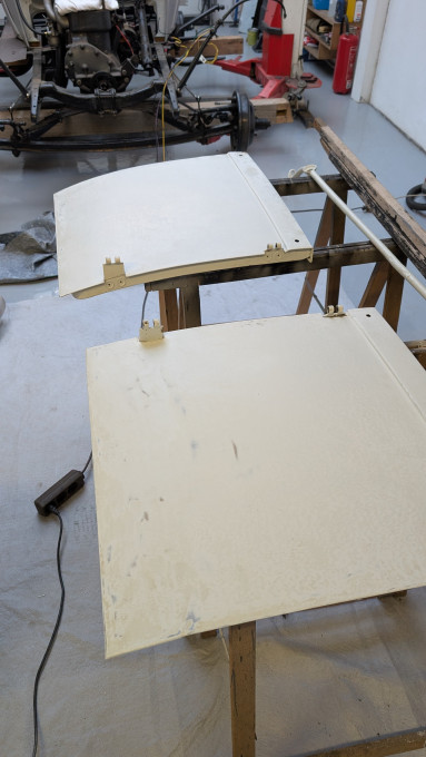

Bei den Temperaturen ist's in der Garage ( dank Fubo Heizung! - ich will jetzt keine Kommentare wie "Warmduscher" o.ä.!!!
) angenehm, also habe ich Mal die Türen angepasst, damit ich die nach dem Lackierer nicht mit dem Hammer schließen muss....

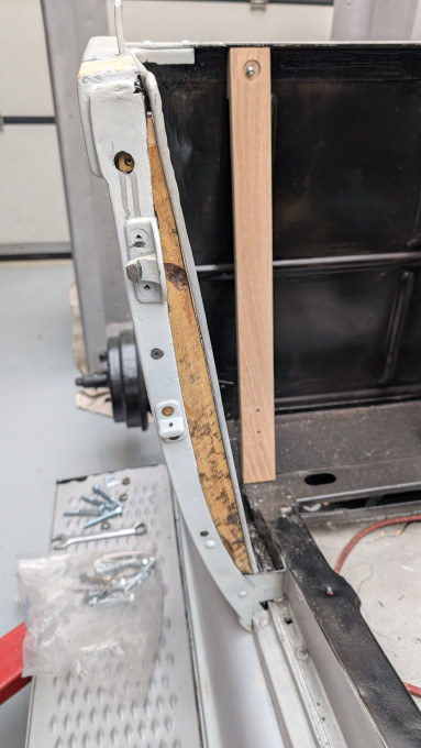

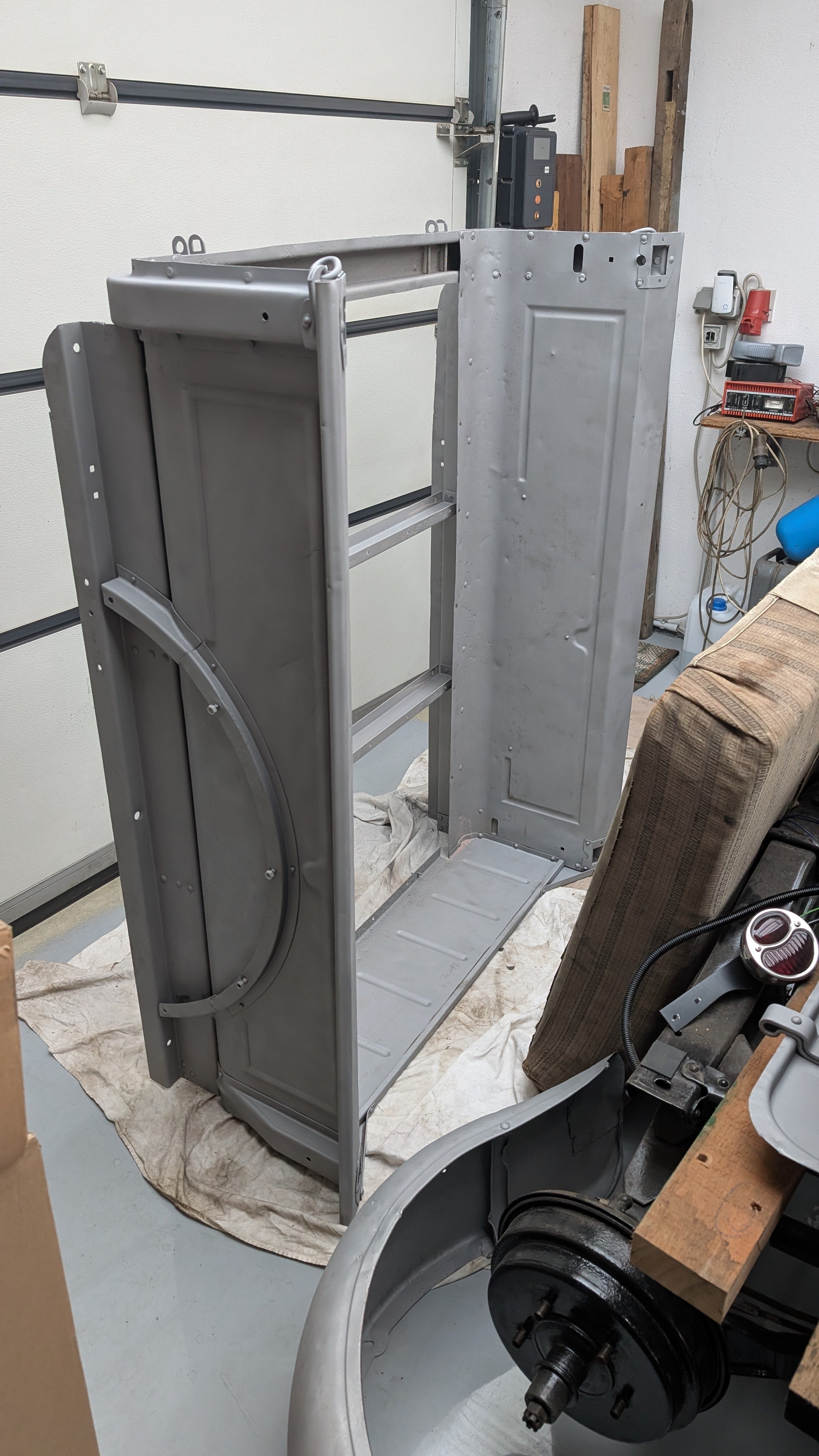

Verstrebungen in der Kabine haben die damals aus Holz hergestellt, da gibt's auch einige nicht mehr, also Schablonen bauen und nachbauen.
Für die Türverkleidung innen nehme ich wieder Karosseriepappe 2 mm, dann wird der Eigentümer dort Leder applizieren lassen.
Derzeit wird gespachtelt, geschliffen und wieder geschliffen ( Türen), die abgebauten Teile und Räder sind beim Strahler...Mal sehen, was da zurück kommt
In jedem Fall muss ich den Rahmen der Frontscheibe ergänzen, den Teile dessen sind. "weg"...

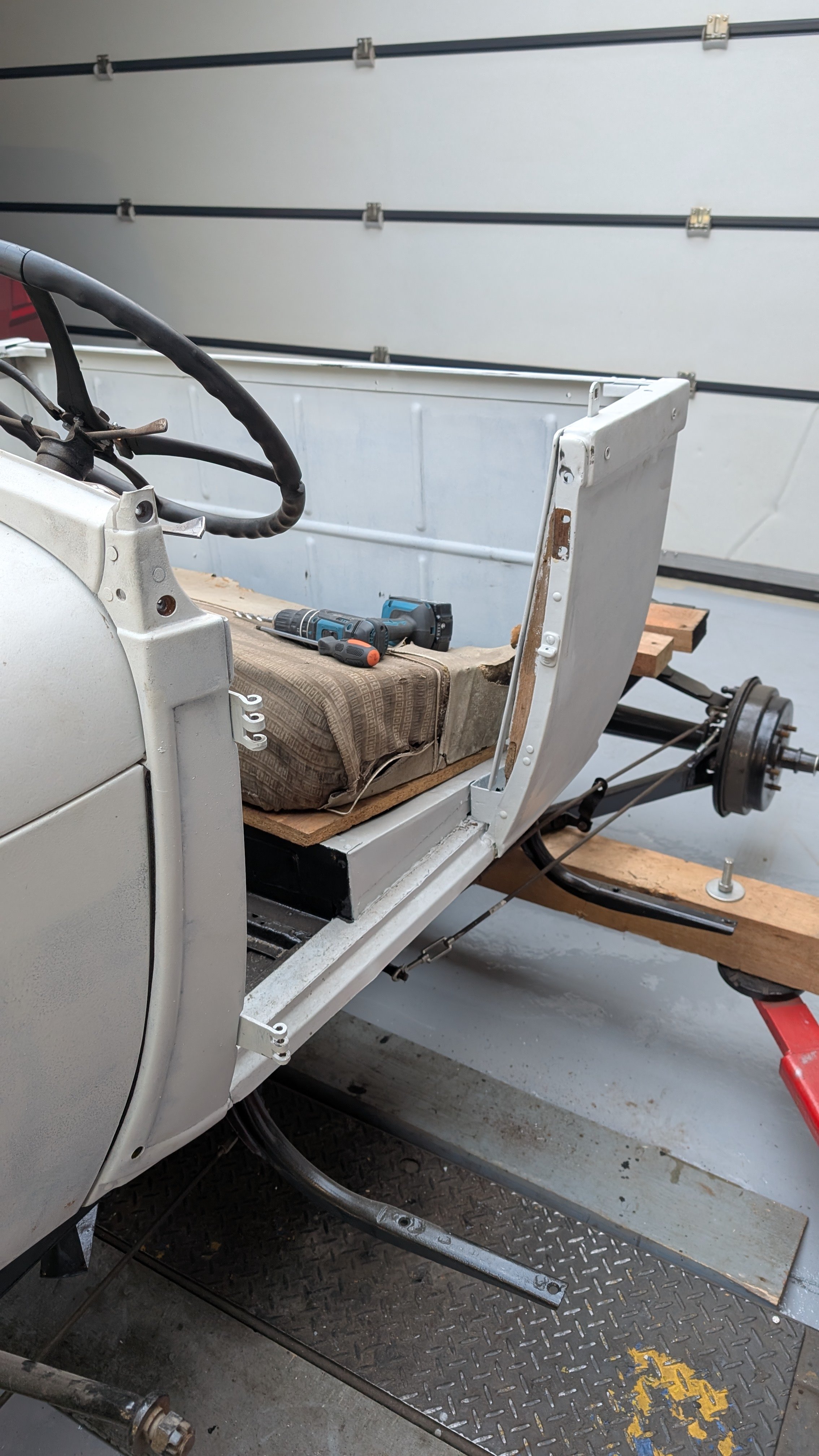

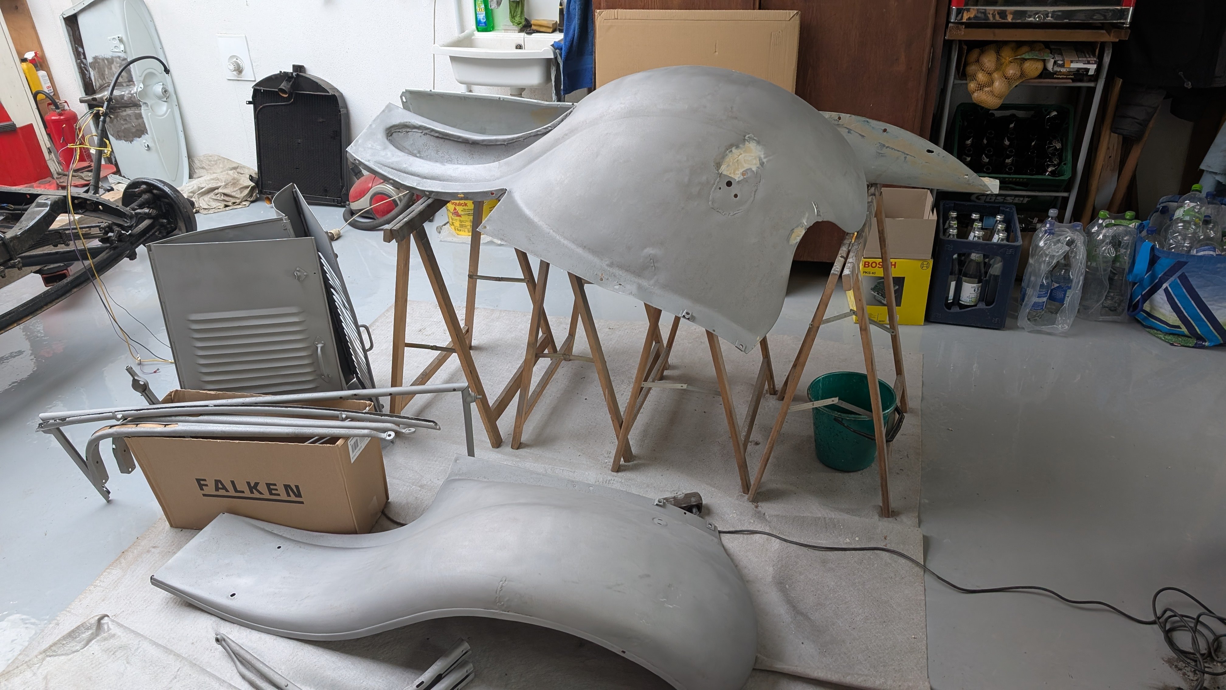

Teile der sind vom strahlen zurück,
Die Garage ist echt voll, nun geht's weiter, zu lackierende Flächen mit 2K beschichten,Unterseiten mit POR 15.
Löcher und Dellen aus modellieren, das Finish muss der Lackierer dann machen.
Wenn alles grundiert ist, Probezusammenbau.

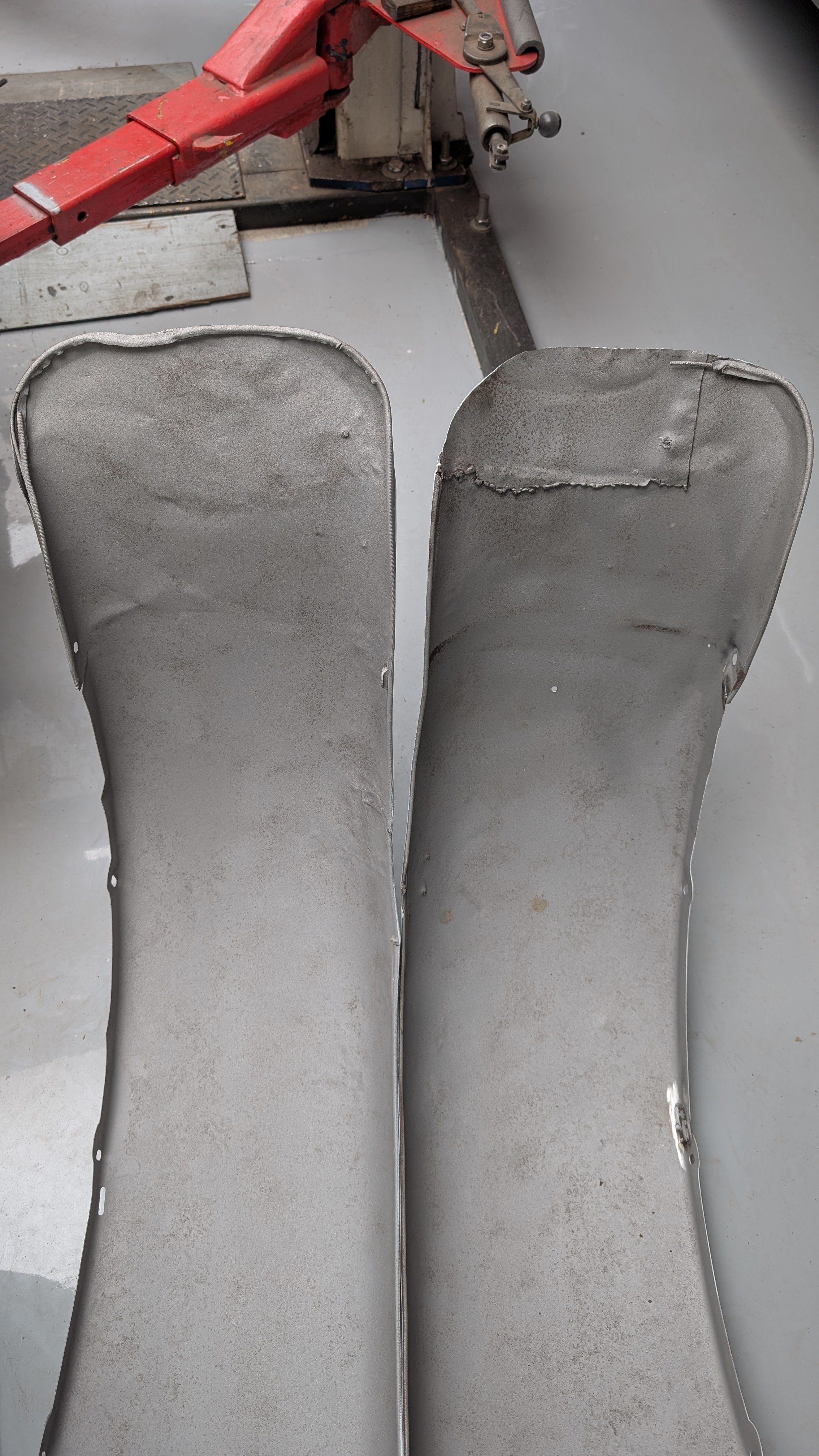

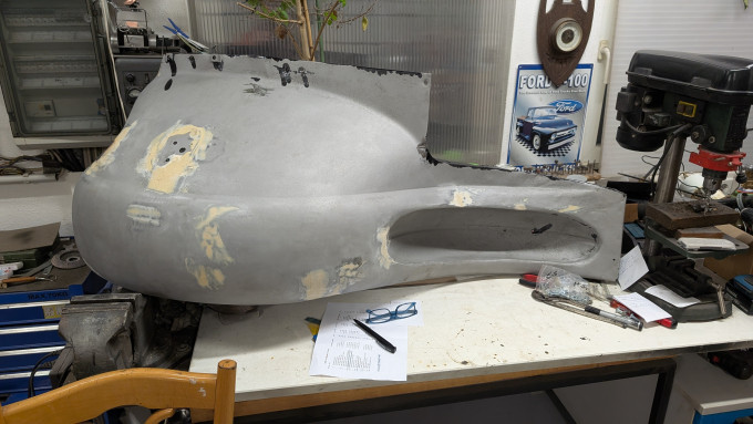

Hier enden meine Blechkünste DAS bekomme ich nicht wieder in schön hin
Inzwischen ist die Frontscheibe beim Glaser bestellt ...

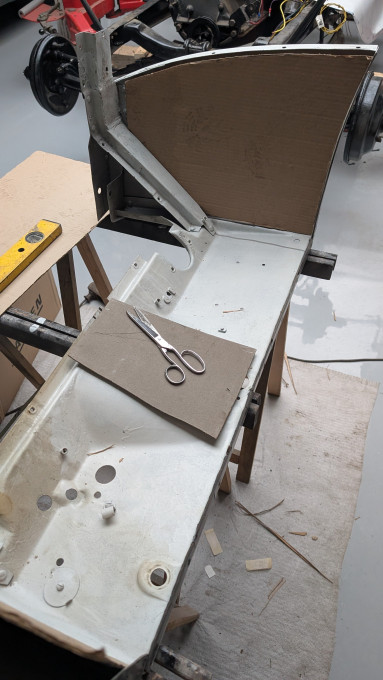

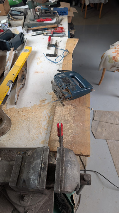

Bin derzeit an der Fertigung der Schablonen für die Karosseriepappen für Türen und kick Panelbereich
Da will der Eigentümer nun Fiberglas Fender bestellen. .Inzwischen ist die Frontscheibe beim Glaser bestellt ...

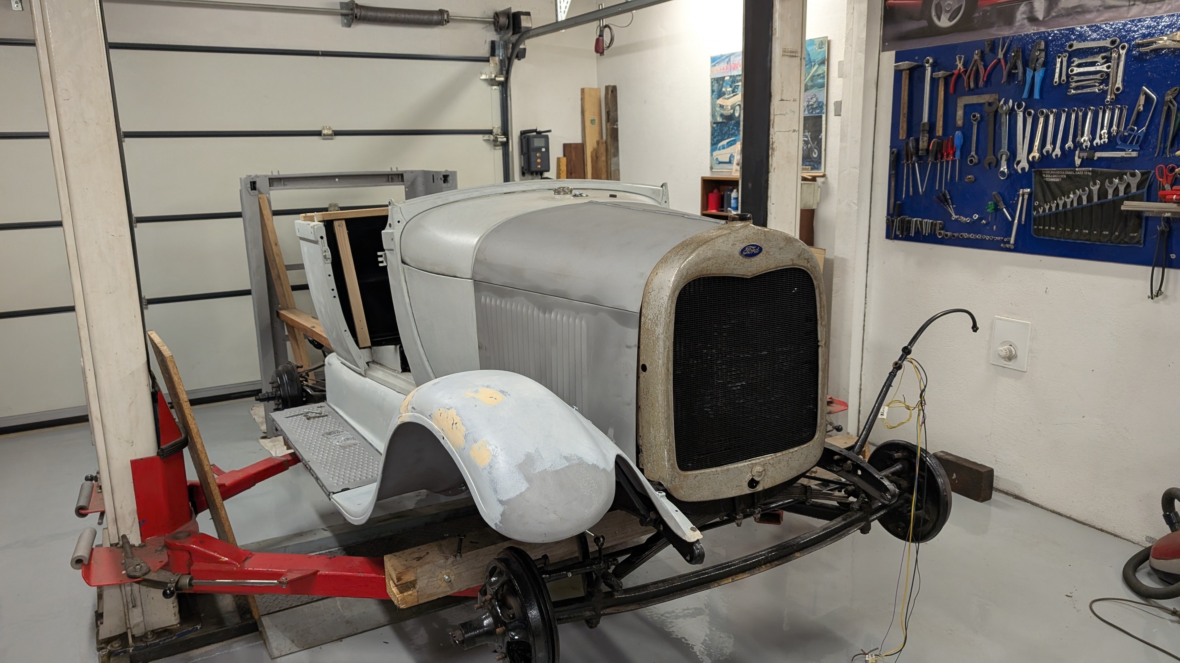

Was lange währt kommt irgendwann Mal zusammen, nun zeigen sich Passungprobleme besser und können beatbeitet werden
Die Kotflügel brauchen noch Zuwendung, keine Ahnung was die in den letzten 95 Jahren da drauf geworfen haben....
