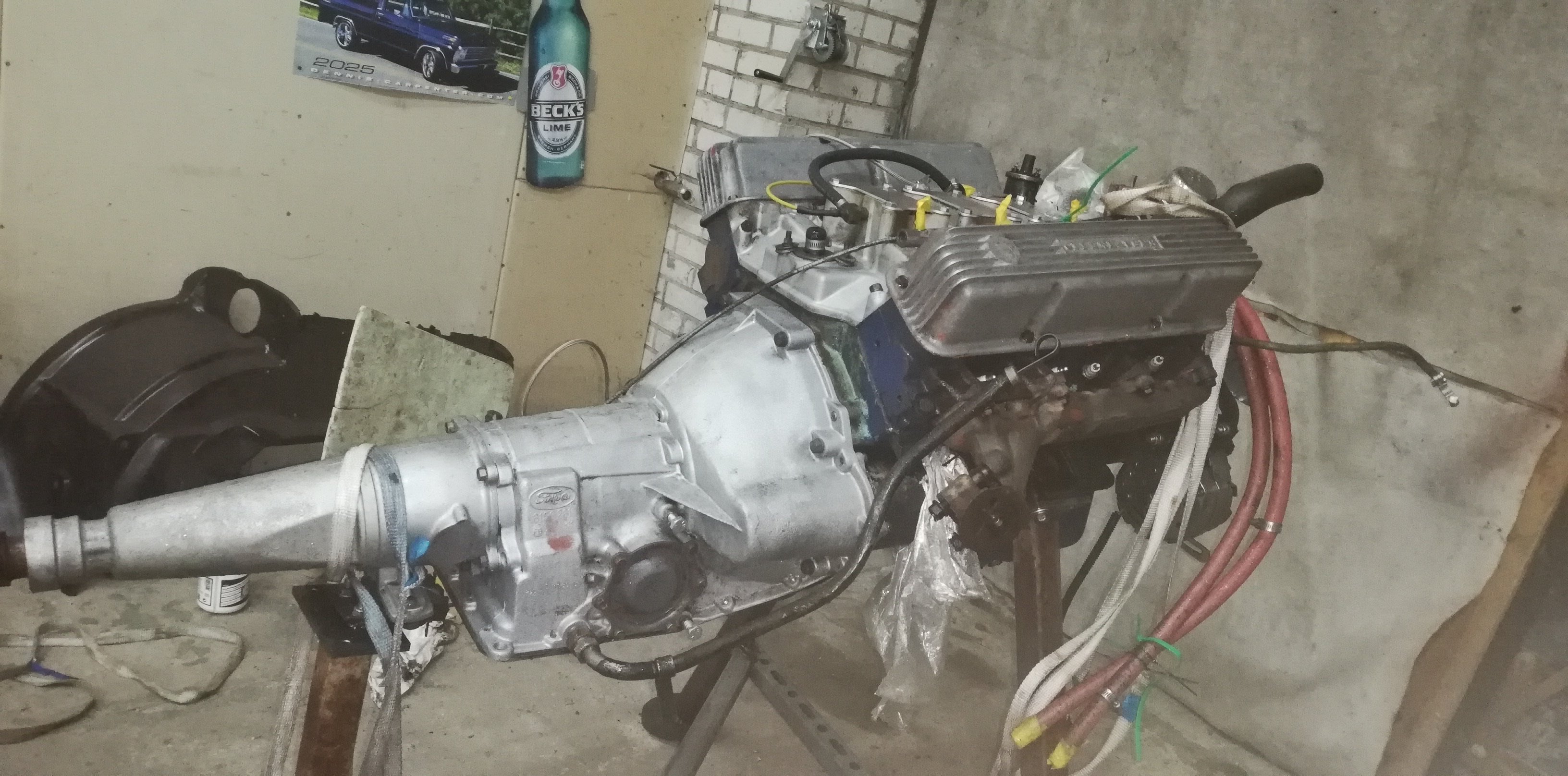

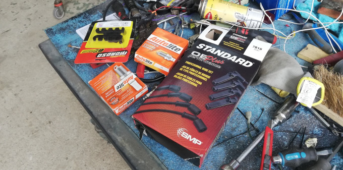

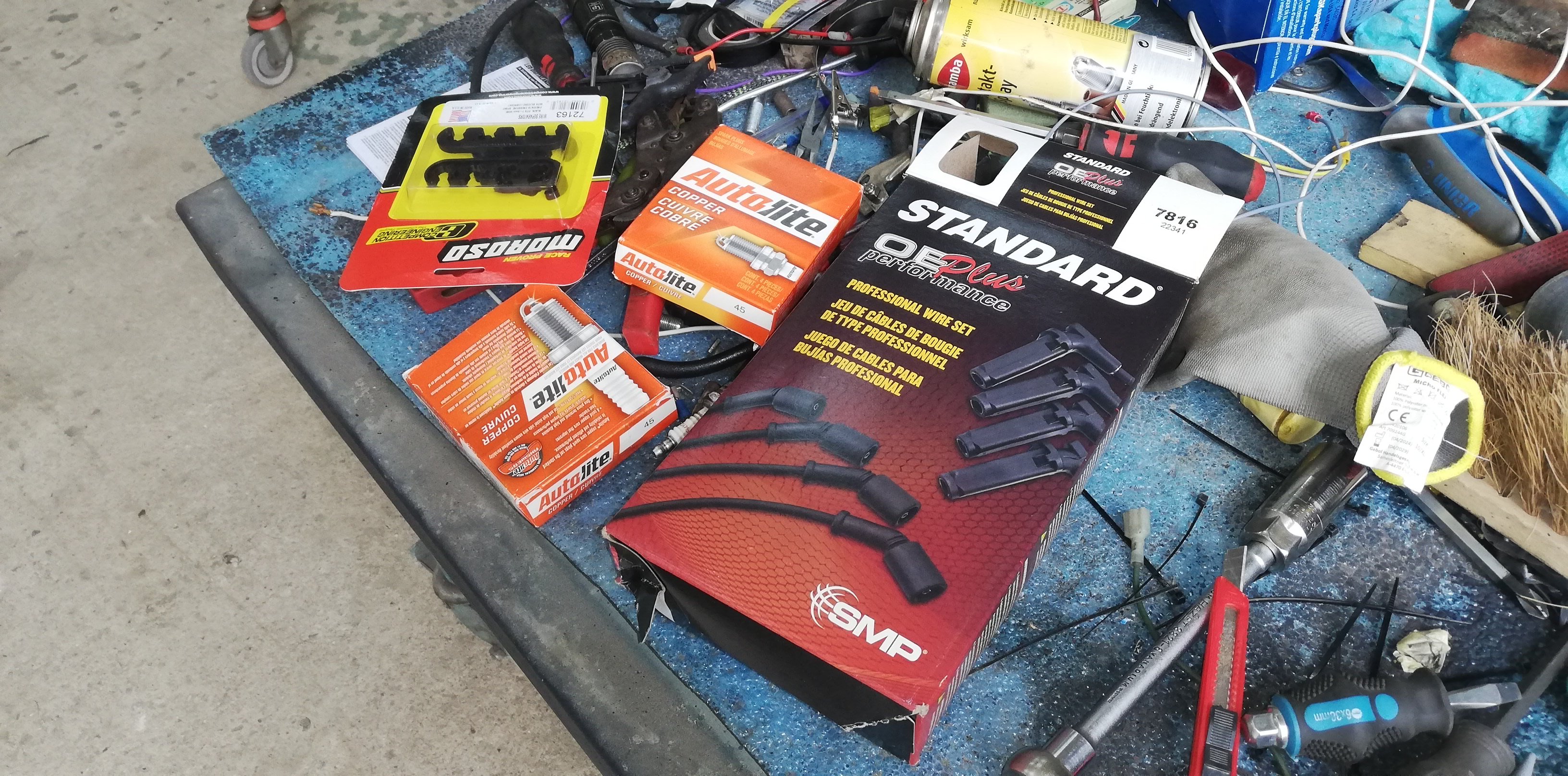

Hallo Gemeinde. Am Freitag noch in der Grossen Stadt gewesen bei M&F und Zündkerzen mit Kabel organisiert.
Der Galaxie ist auch gelaufen, aber nicht gut. Wie schon vor der Resto geht Er aus in niedrigen Drehzahlen.
Wir überlegen einen einfachen Vergaser zu montieren. Edelbrok soll es sein. dazu benötige ich eine neue Ansaugbrücke.
Jetzt das Problem. In den Papieren steht was von 4,8 l Motor. Es ist ein FE Motor, der FE Motoren gab es nicht mit 4,8 L.
Wie bekomme ich raus welcher Motor drin ist und was ich für eine Ansaugbrücke brauche?

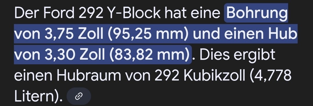

Eingetragen wird wohl ein Y - Block sein.....
Ich meine das ein FE verbaut ist.

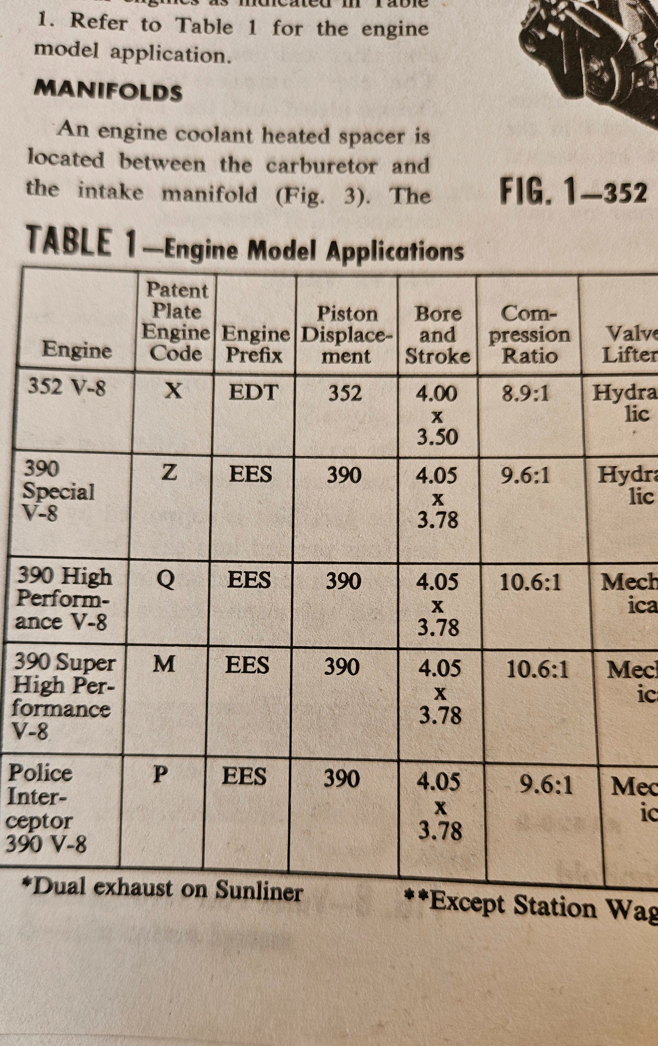

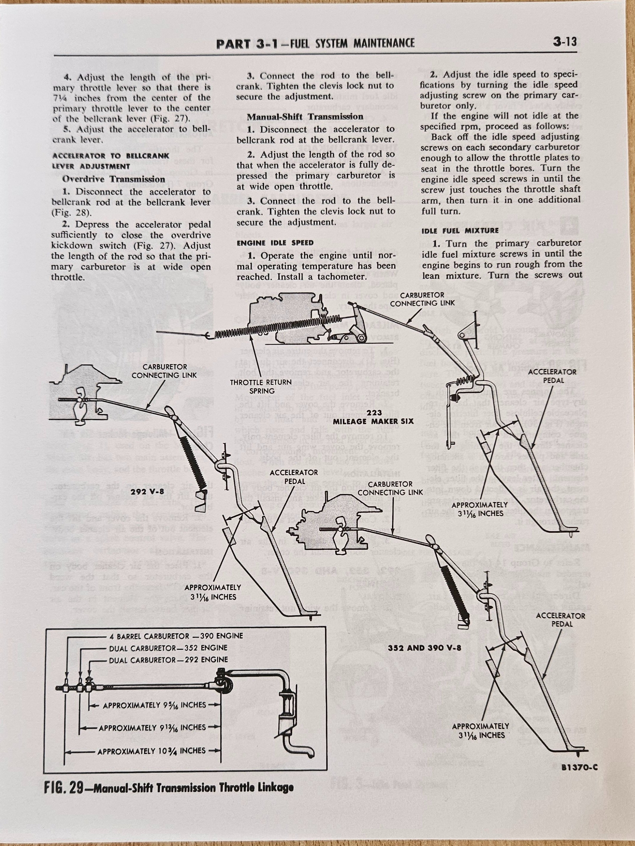

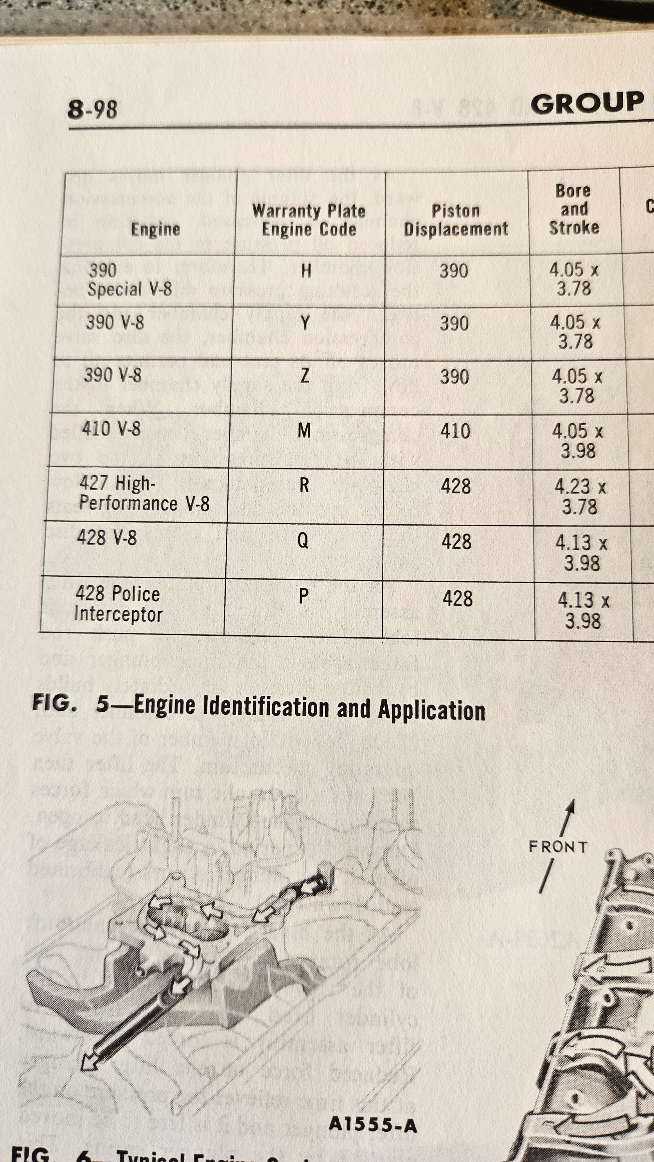

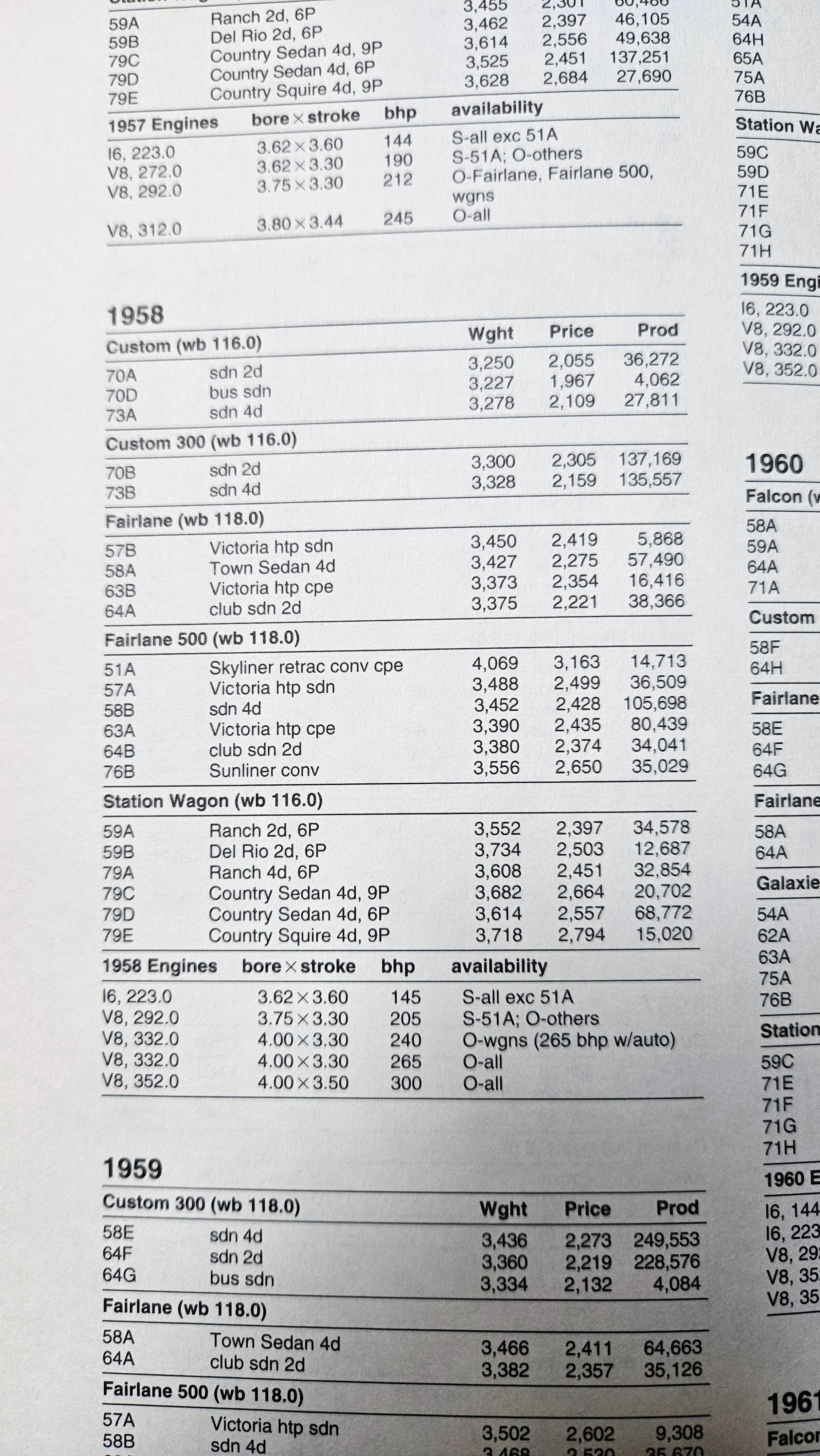

Vielleicht hilft das noch weiter.....
- The Galaxie
- Beiträge: 1016
- Wohnort: Land Brandenburg
- Likes vergeben: 518 x
- Likes erhalten: 263 x
Motoren die 1958 in Fairlanes verbaut wurden
