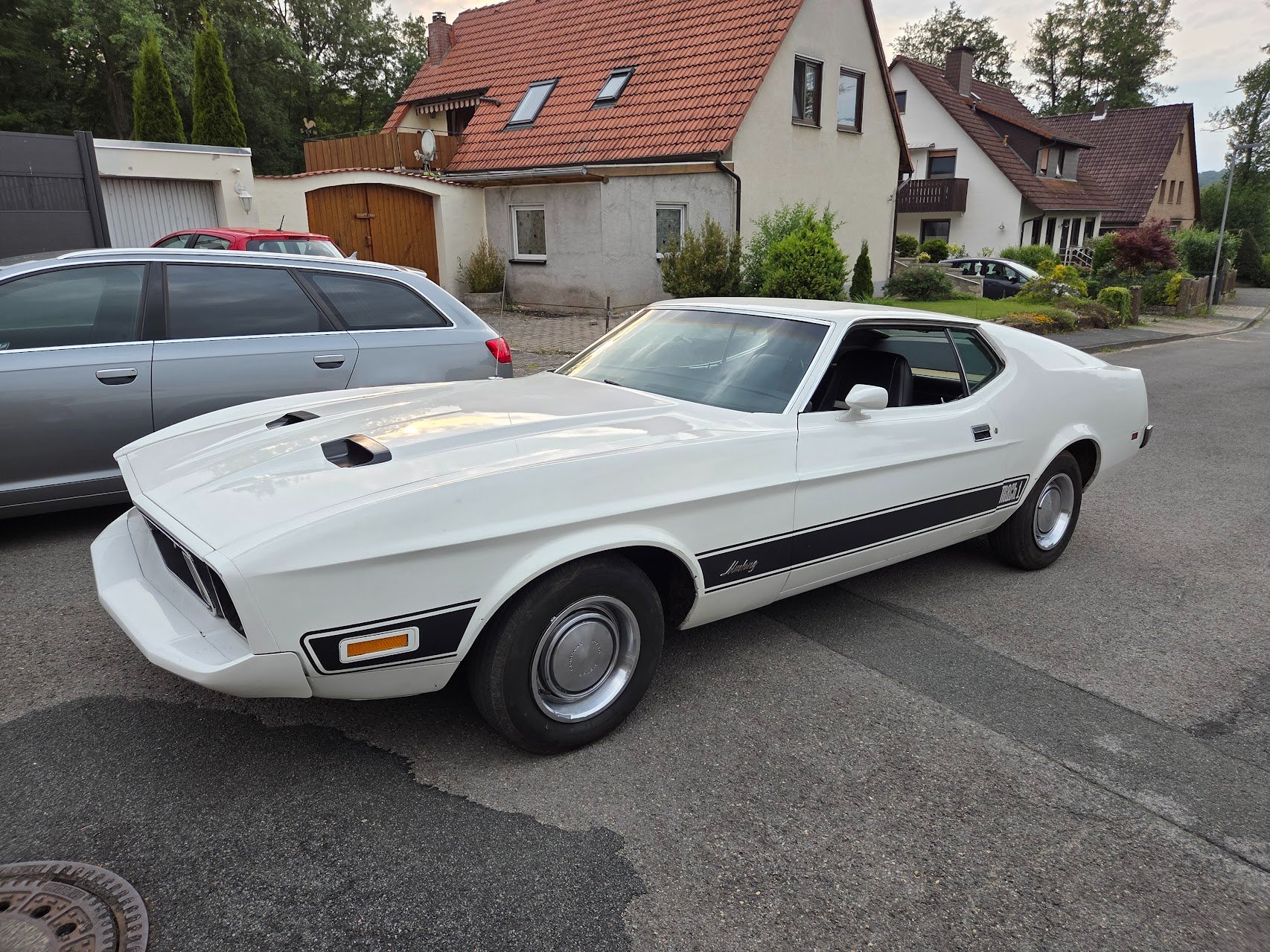

Bei Mobile ist dann ein weißer 73er Mach 1 H-Code (351C) aufgetaucht, sogar ziemlich in der Nähe von Hannover. Tja, was soll ich sagen: Hingefahren, eine Nacht überlegt und gekauft. Leider wurde der Wagen aus dem Nachlass eines Mustang-Enthusiasten verkauft, der ihn nicht mehr selbst fertigstellen konnte. Jedoch passte er dadurch in mein Budget.
Interessanter Weise ist der Wagen schon seit 1991 in Deutschland, 1993 wurde sich um eine Zulassung bemüht. Jedoch ist der Wagen noch nie in Deutschland zugelassen worden und vermutlich auch kaum gefahren worden. 2022 wurde der Wagen nochmal verkauft und ist nun bei mir gelandet. Hier werde ich nochmal mehr zur Historie in Erfahrung bringen.
Das Projekt erfüllt auch genau das, was ich gesucht habe. Die Substanz ist super, nur das Fußraumblech hinten links wurde sauber getauscht und am Batterieblech wurde etwas improvisiert, das mache ich wohl nochmal neu. Sonst ist der Wagen 100% originales Blech, meiner Meinung nach unfallfrei, bis auf die Windschutzscheibe originales Glas. Der Innenraum braucht etwas Liebe, hat aber kaum Fehlteile. Der Lack ist bis auf die Tür der Fahrerseite auch vollkommen in Ordnung, zumindest wenn man weit weg steht.
Die Originalfarbe “Light Pewter Metallic” ist auch klasse, das hat mir den Wagen von Viktor auf den Nationals nochmal gezeigt. Daher ist der Wagen ein guter Kandidat für eine spätere Vollresto
Aber erstmal ist (war) der Plan, den Wagen mit minimalem Aufwand verkehrssicher zu machen und die Zulassung zu erledigen, danach häppchenweise die Details zu machen. Dadurch, dass der Wagen in den letzten 34 Jahren wenig bewegt wurde, ist noch vieles original. Kein echter Survivor und auch keine echte Zeitkapsel, aber auch keine Bastelbude wie vieles, was angeboten wird.

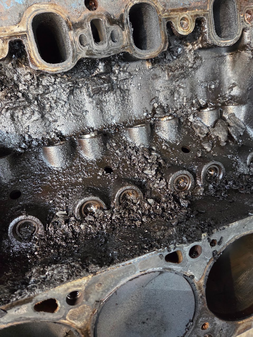

Also vorab Ölwechsel, Bremsen sowie ein paar Leckagen beheben. Nachdem ich festgestellt habe, dass der Motor ein 71er 351C 2V mit Flat Top Kolben ist, war erstmal kurz Freude da. Nachdem ich das Öldruckmanometer angeschlossen habe sowie einen Blick unter die Ventildeckel geworfen habe, ändert sich leider erstmal die Laune und der Zeitplan.
Der Wagen lief und wurde auch Probe gefahren, die Öl-Lampe war aus. Aber der Öldruck ist leider praktisch nicht-existent, die Motorspülung hat auch nichts gegen die Ölkohle anrichten können. Vielleicht hat jemand mal den Ölwechsel verschlampt, reine Spekulation

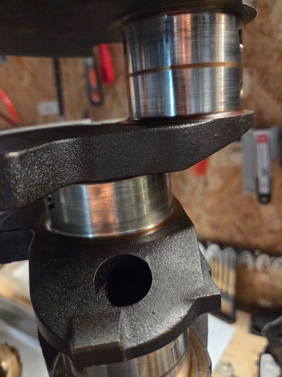

Daher sind Motor und Getriebe dank der Hilfe von Hendrik ausgebaut worden. Mein größtes Problem ist, abgesehen davon dass der letzte Ölwechseln in den 80er war, leider ein “Spun Bearing” am 2ten Hauptlagerbock. Die Kurbelwelle ließ sich eingebaut noch super drehen, hatte das Problem nicht kommen sehen. Eine erste Vermessung hat zum Glück ergeben, dass der Block keinen Schaden genommen hat, so ist die Bohrung noch in Toleranz. Die Kurbelwelle hat an der Stelle jedoch etwa 0,05 mm bis 0,08 mm Verschleiß/Untermaß. Daher muss diese an den Hauptlagern geschliffen werden. An den Pleuellagern komme ich hoffentlich mit polieren davon.
Lagerzapfen des "Spun Bearing" Video:
https://photos.app.goo.gl/UZ1wsCYWkRTL3Dmv5

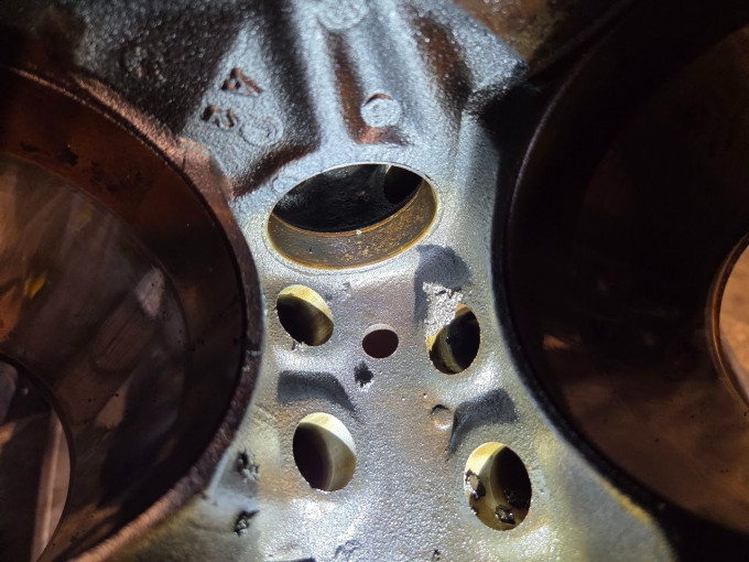

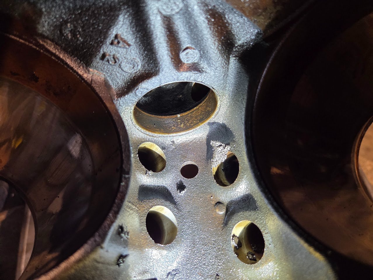

Motor von innen: Die Kolbenbohrungen sind wie erhofft Standardmaß, theoretisch vom Maß noch am obersten Toleranzende, jedoch nicht von der Rundheit und Konizität. Daher muss wohl 0.020” Übermaß gebohrt werden, zumal auch ein deutlicher Rostansatz in einigen Zylindern zu erkennen ist. Immerhin mal keine gebrochenen Kolbenringe, eine gute Abwechslung für mich nach dem katastrophalen 302 aus meinem Coupe.
Die Pleuel sehen zum Glück super aus, die Vermessung hat auch keine Abweichungen außerhalb der Toleranz ergeben. Die Nockenwelle ist leider ebenfalls eingelaufen und hat an einigen Nocken sichtbar Hub verloren. Entsprechend sehen manche Hydros von unten auch nicht mehr toll aus. Kipphebel und Stößelstangen haben keinen sichtbaren Verschleiß gezeigt oder andere Probleme offenbart. Die Nockenwellenlager müssen neu, so viel Ölkohle wie sich auf der nicht belasteten Seite gesammelt hat, deutet das doch auf großes Lagerspiel hin.
