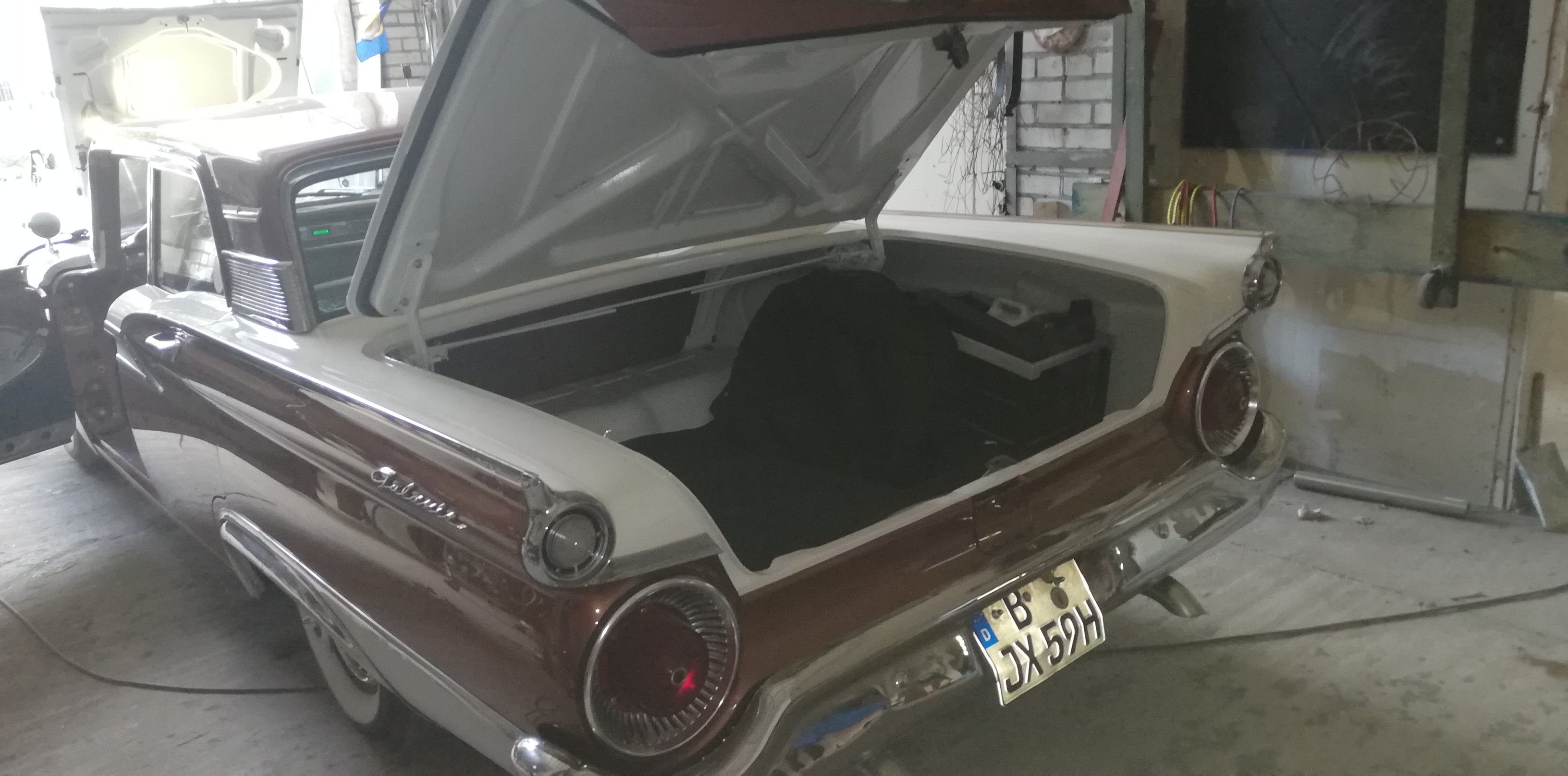

Hallo Gemeinde, viele Bilder gibt es nicht seid Freitag. Radkappen sind dran.

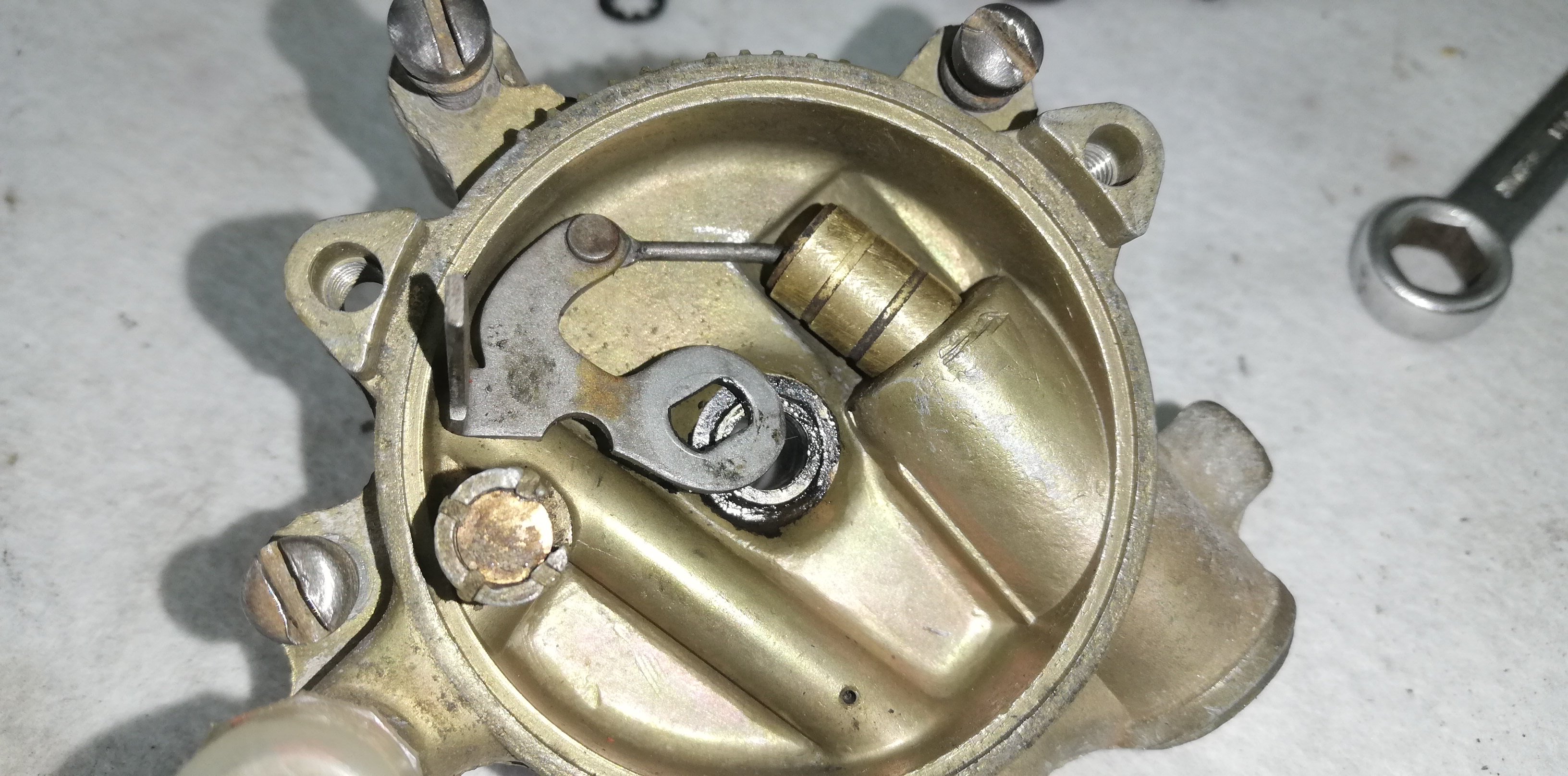

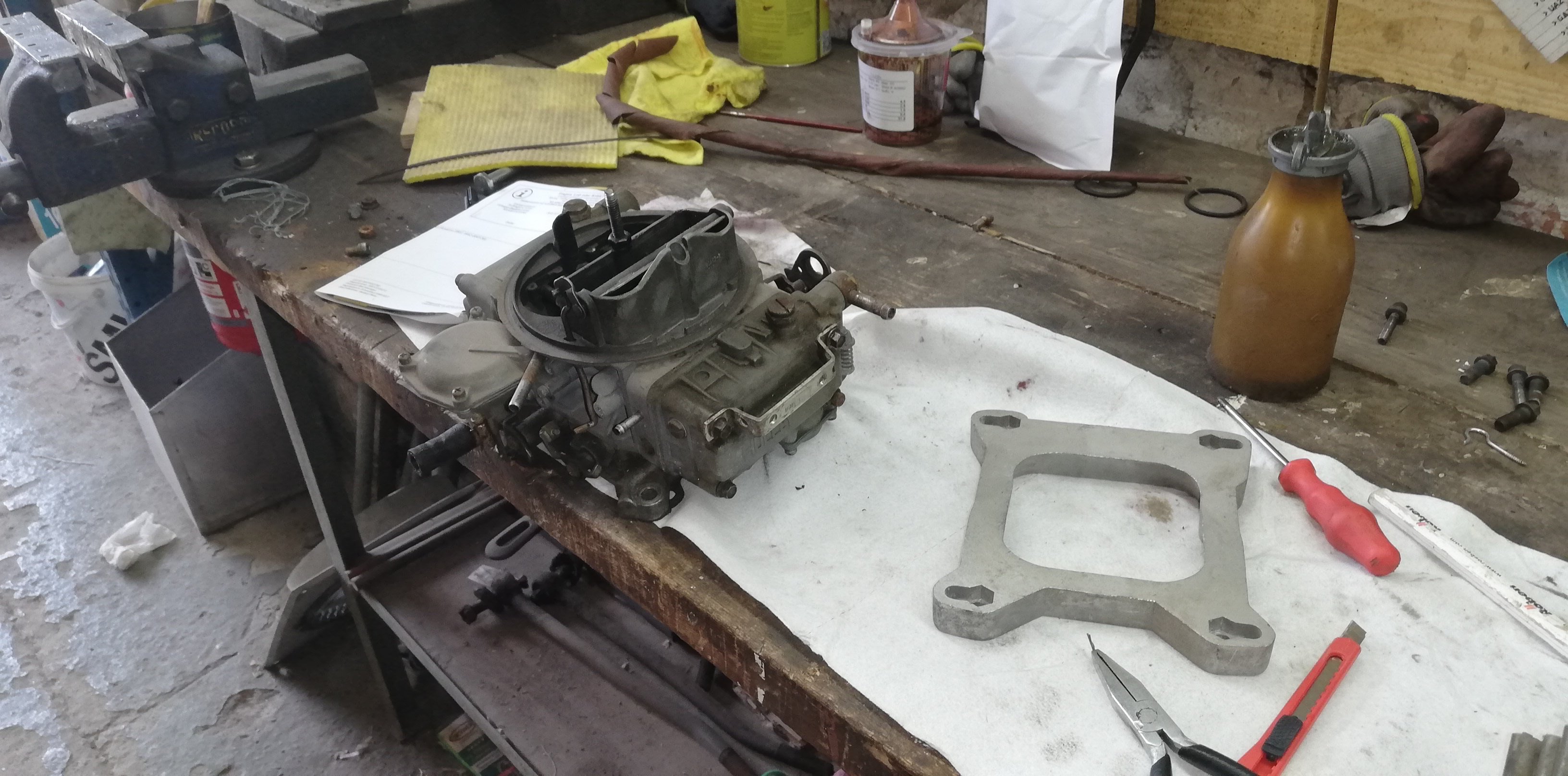

Als erstes bin ich bei der Choke Klappe bei. Die muss zu sein und dann Öffnen wenn er warm wird. Das Teil bleibt offen. Also auseinander. Alles sauber und gangbar gemacht. Dann wieder zusammen und angefangen einzustellen.

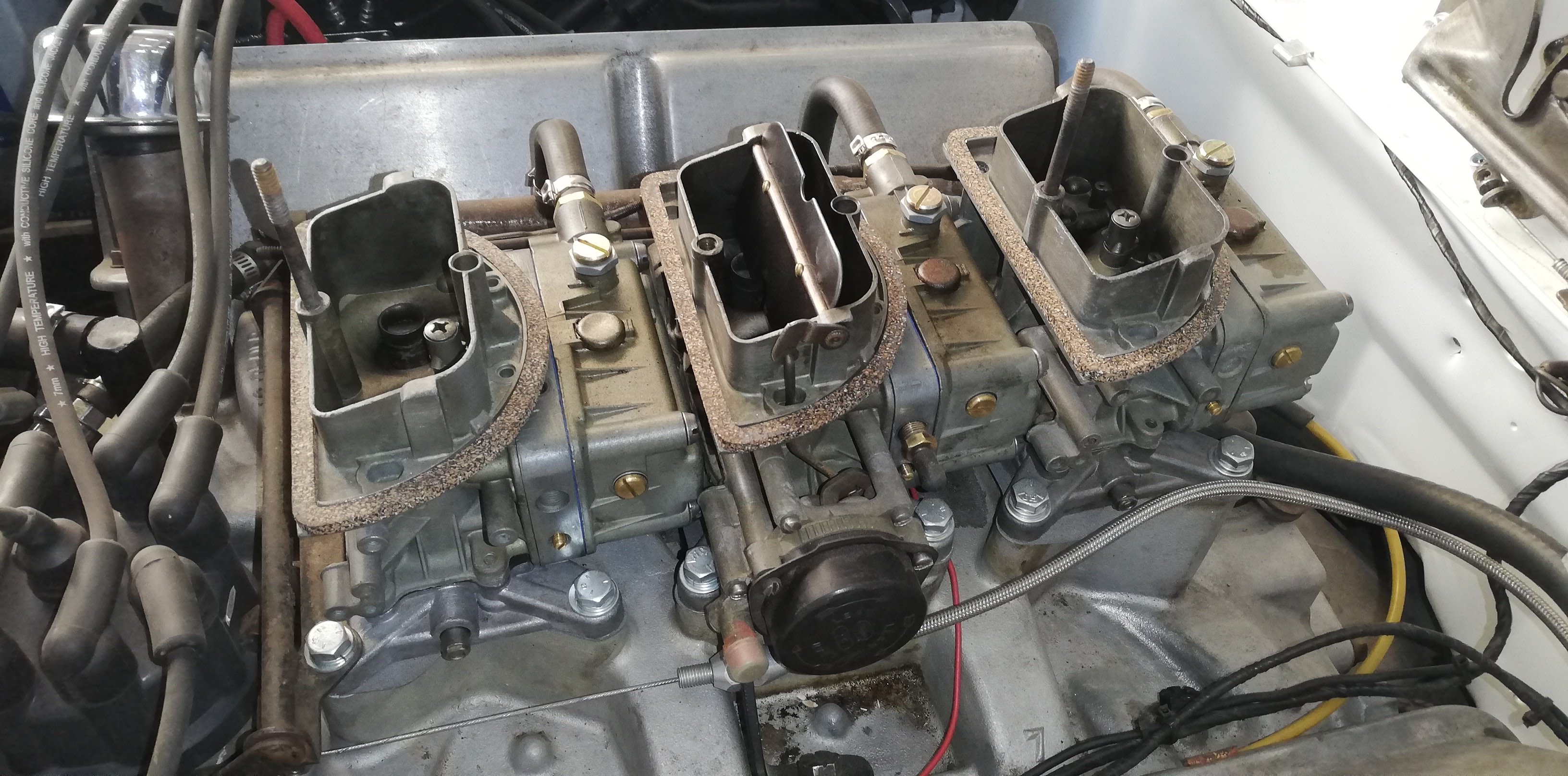

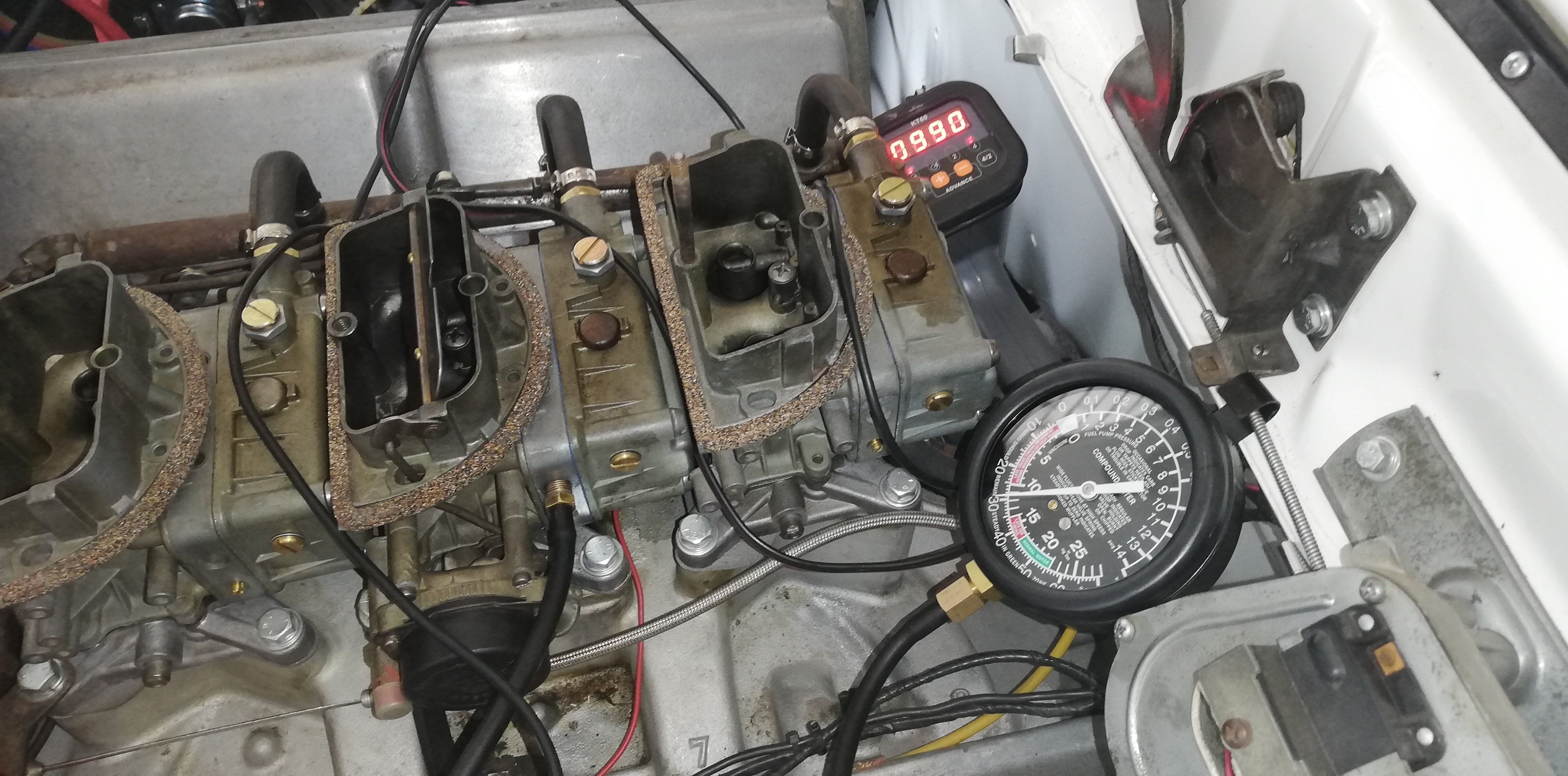

Das ging erstmal gut. Mit der Choke Klappe das gefällt mir nicht. Da ich noch einen Holly mit Elektronischer Reglung im Regal hatte, wurde die Reglung umgebaut. jetzt besser. Dann wurde gestern noch gestellt. Luftgemisch und Standgas sowie Zündung. jetzt läuft er gut. Springt sofort an und läuft im Standgas ohne das Pedal zu berühren. Er läuft bei 450 Umdrehungen, eigentlich zu wenig. heute werde ich Ihn noch neue Kerzen spendieren und dann auf 550 Umdrehungen einstellen.

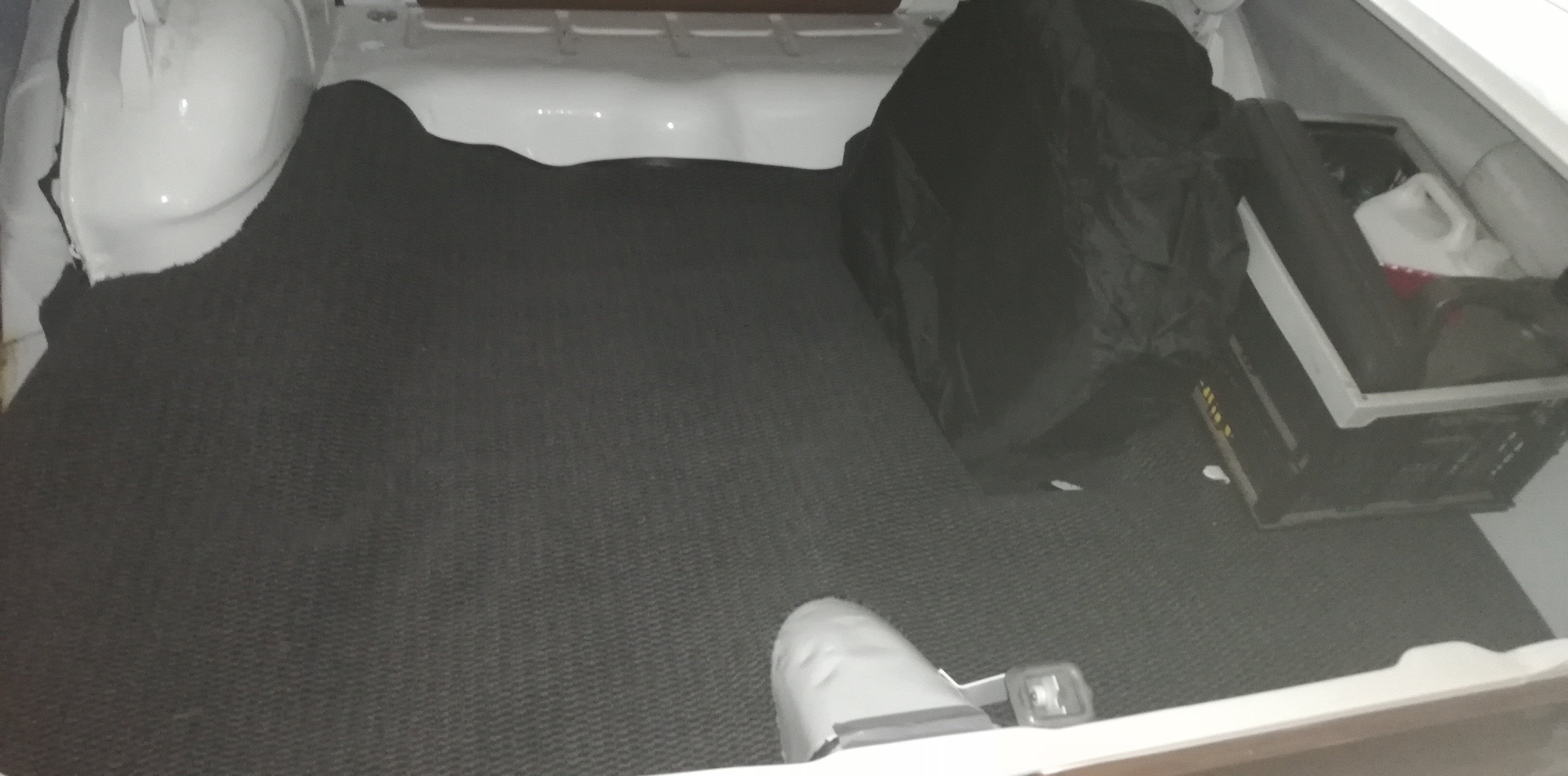

dann war auch der Teppich in der Post. Meine Frau Katrinchen hat sich bei gemacht und den Teppich verlegt. Das ist erledigt und ich min sehr zufrieden damit.
