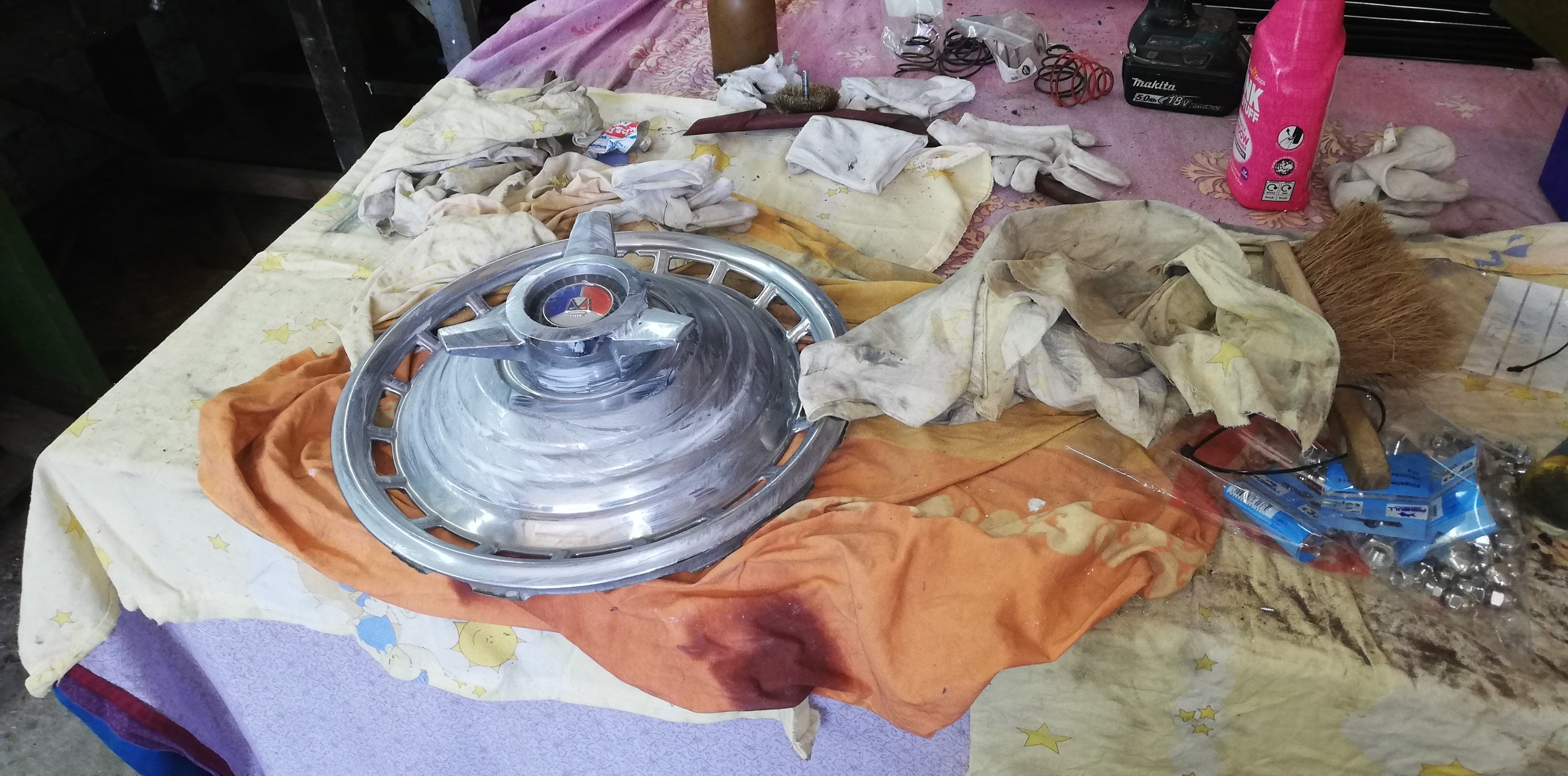

Hallo Gemeinde, viele Bilder gibt es nicht seid Freitag. Radkappen sind dran.

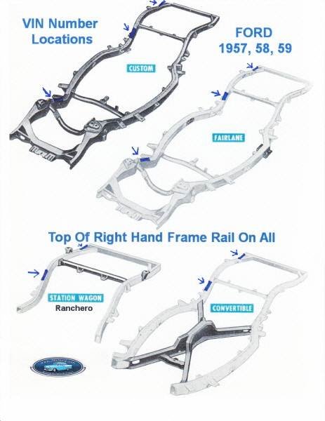

Eine Wichtige Frage, Wo befindet sich die FIN am Rahmen des Galaxie??????
Ich hab diese hier noch nicht gefunden.
Heißt aber nichts, denn beim Truck musste diese auch von jemanden anderen gefunden werden da ich blind war.
Grüsse Benrd 61hd
natürlich geputzt. Ansonsten Probefahrt veranstaltet. Der Galaxie ist ja angemeldet. Läuft erstmal. Standgas eingestellt und die gaser auf Werkseinstellung. Also alle 6 Luft / Gemisch Schauben 1.5 Umdrehungen raus und dann nach gehör eingestellt. er läuft Rund und im Stand. Genauere Einstellungen werden volgen.heute Ölwechsel und Bremsen einstellen. -

Kann Man goggelen

Meistens möchten der Prüf-Ingenieur noch die FIN Nr. zusätzlich im Rahmen eingeschlagen haben, üblicherweise vorne Rechts, seitlich oder oben auf.

Hallo, danke für die Info. Hab sie gefunden. jedenfalls Reste davon. mit Taschenlampe schräg halten und so.
Wird schon klappen.
