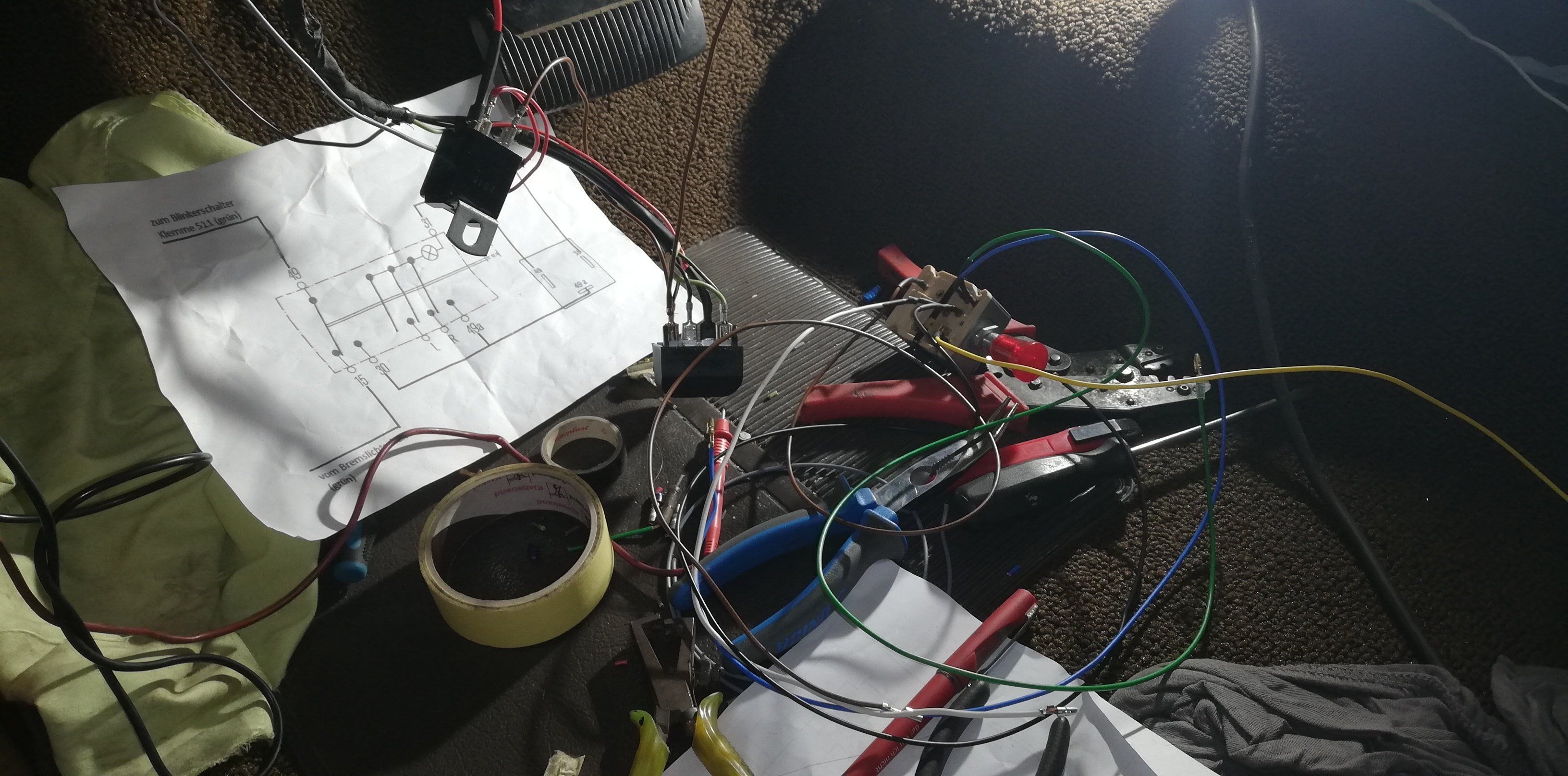

dann habe ich wieder Lebenszeit unter dem Armaturenbrett verbracht. Der Schalter für die Warnblinkanlage musste noch montiert werden. Den Alten zurück bauen und den Neuen rein. Ich hab mich für die einfache variante entscheiden. Mit zweiten Blinkgeber. Ist aber nicht so einfach, da bei der ersten Umrüstung viele Kabel getrennt wurden. heute soll es aber abgeschlossen sein.

Hallo Gemeinde, heute wieder unterm Armaturenbrett gelegen. Der Schalter für die Warnblinker will nicht so wie ich es will. Hab dann abgebrochen und was anderes gemacht.

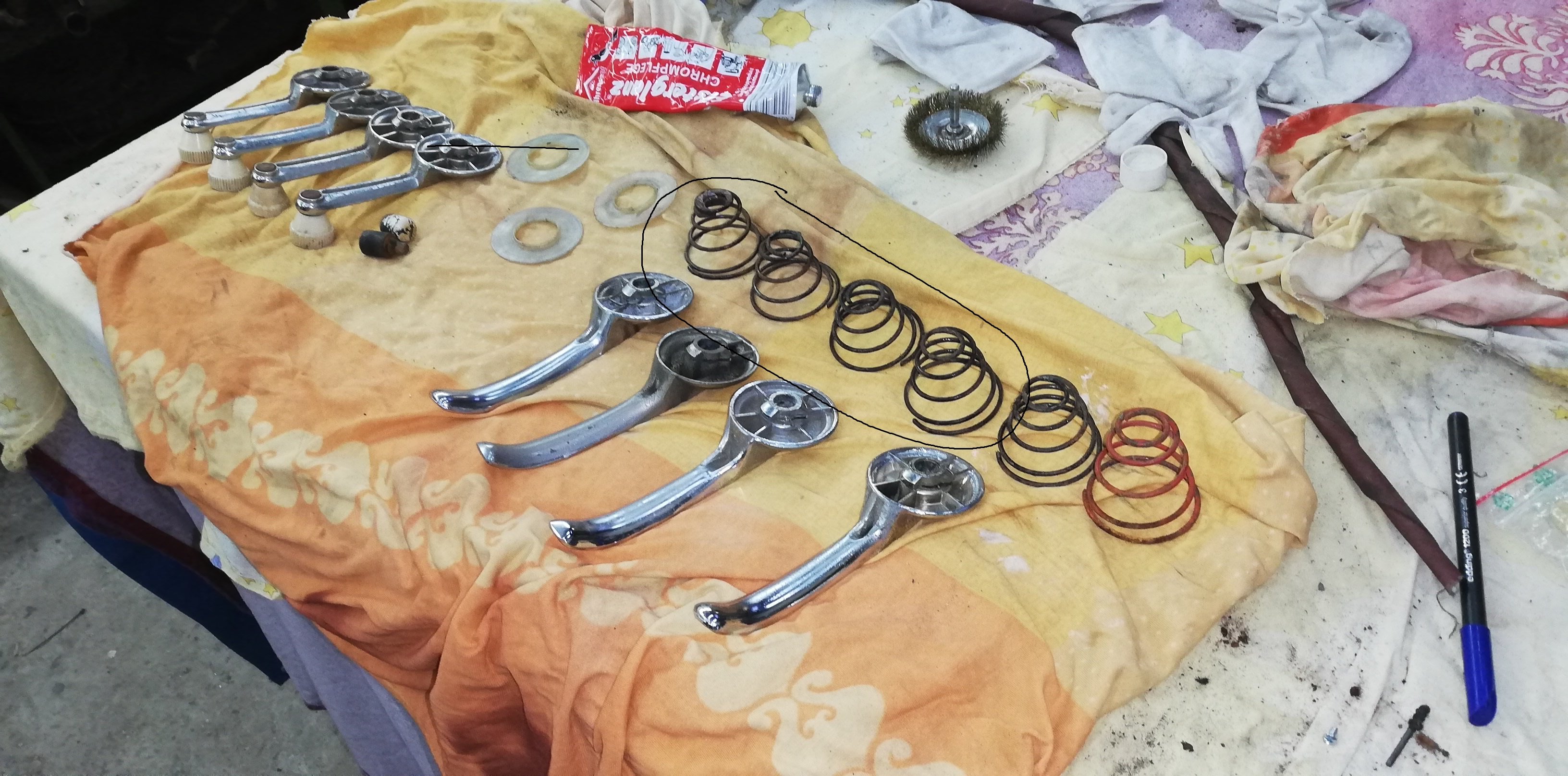

Hallo, gestern die Türen fertig gemacht. Die Verkleidung werde ich später nochmal ab machen. Die Federn die hinter den Kurbeln und Klinken kommen, sind nur noch die Hälfte vorhanden. Ich werde neue Ordern. genauso die Kleinen Spangen die die Kurbeln halten. Kommen auch Neu. Auch die Plastikscheiben sind nicht mehr vorhanden. Gibt's auch Neu.

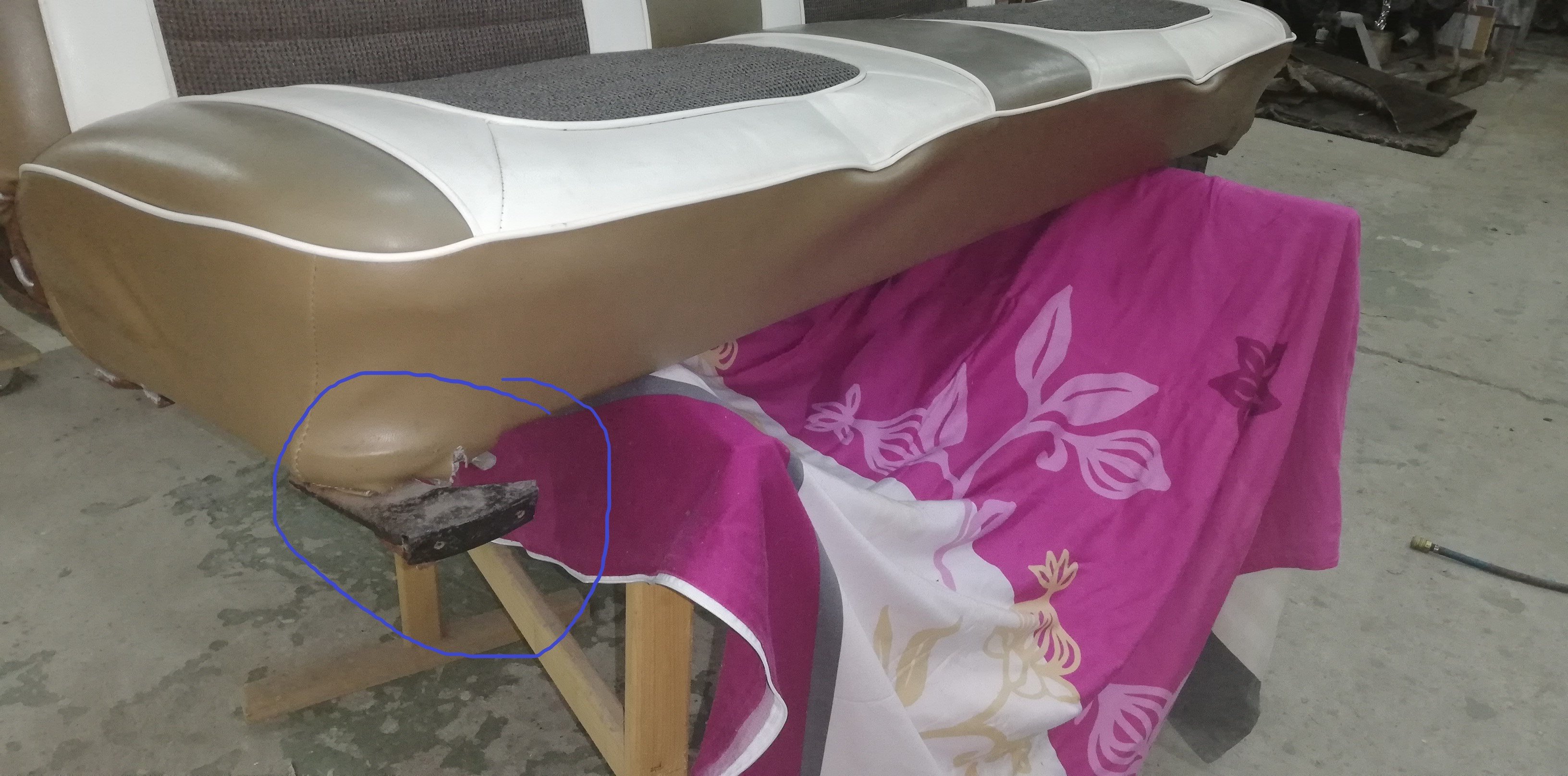

Dann habe ich eine Mail gesendet nach US . Bei der Sitzbank vorn fehlt irgendwie eine Abdeckung. Ich hoffe dass Terry noch was da hat.

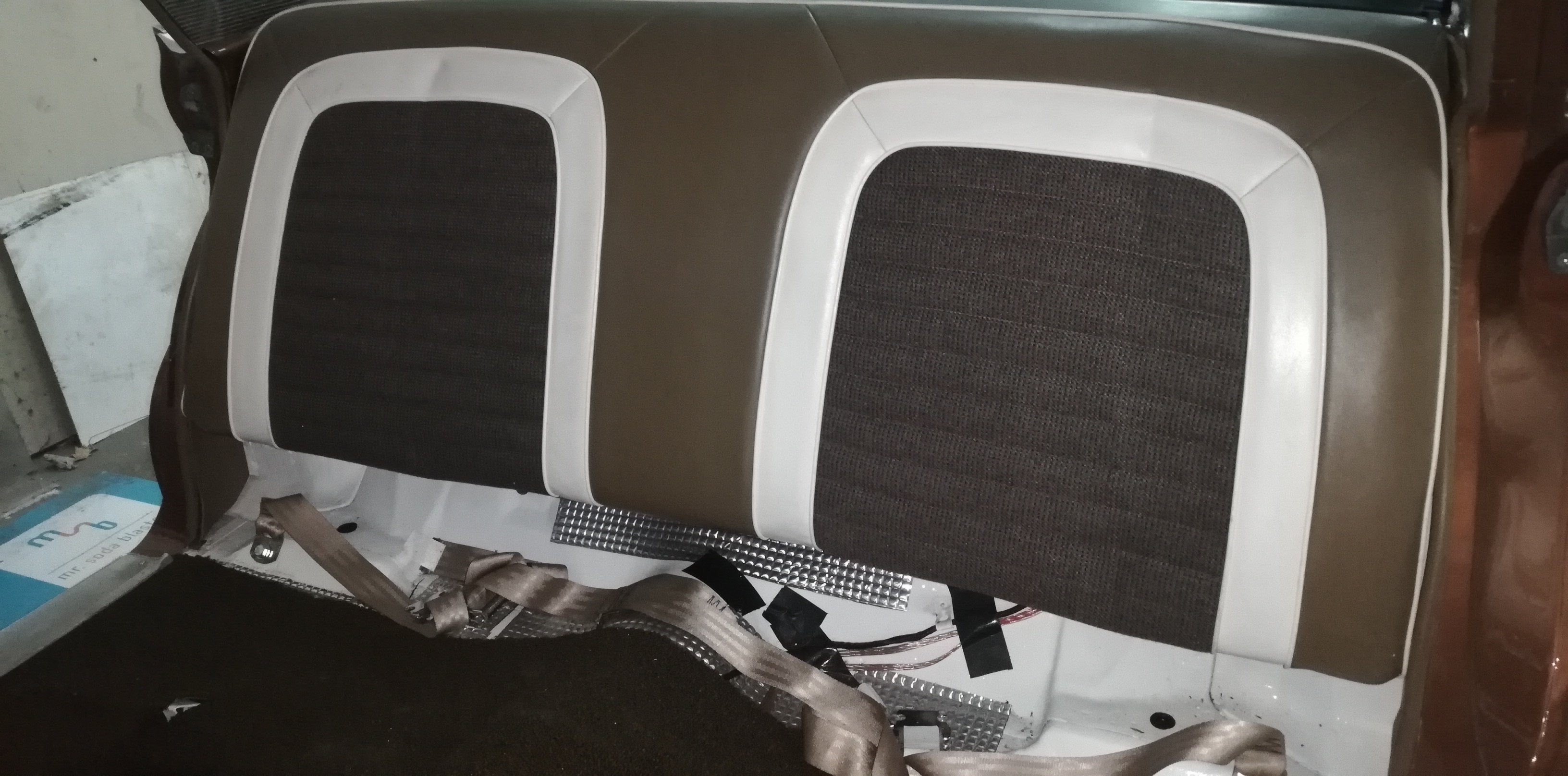

Dann wurde die Rückbang montiert.
Das sieht gut aus.
Danach wieder zum Frust. Die Warnblinkanlage. Ich bin zwar schon weiter, aber es geht noch nicht. heute Weiter testen.
Ich bin mit Chris jetzt in kontakt. Hoffe dass ich es heute fertig bekomme.
