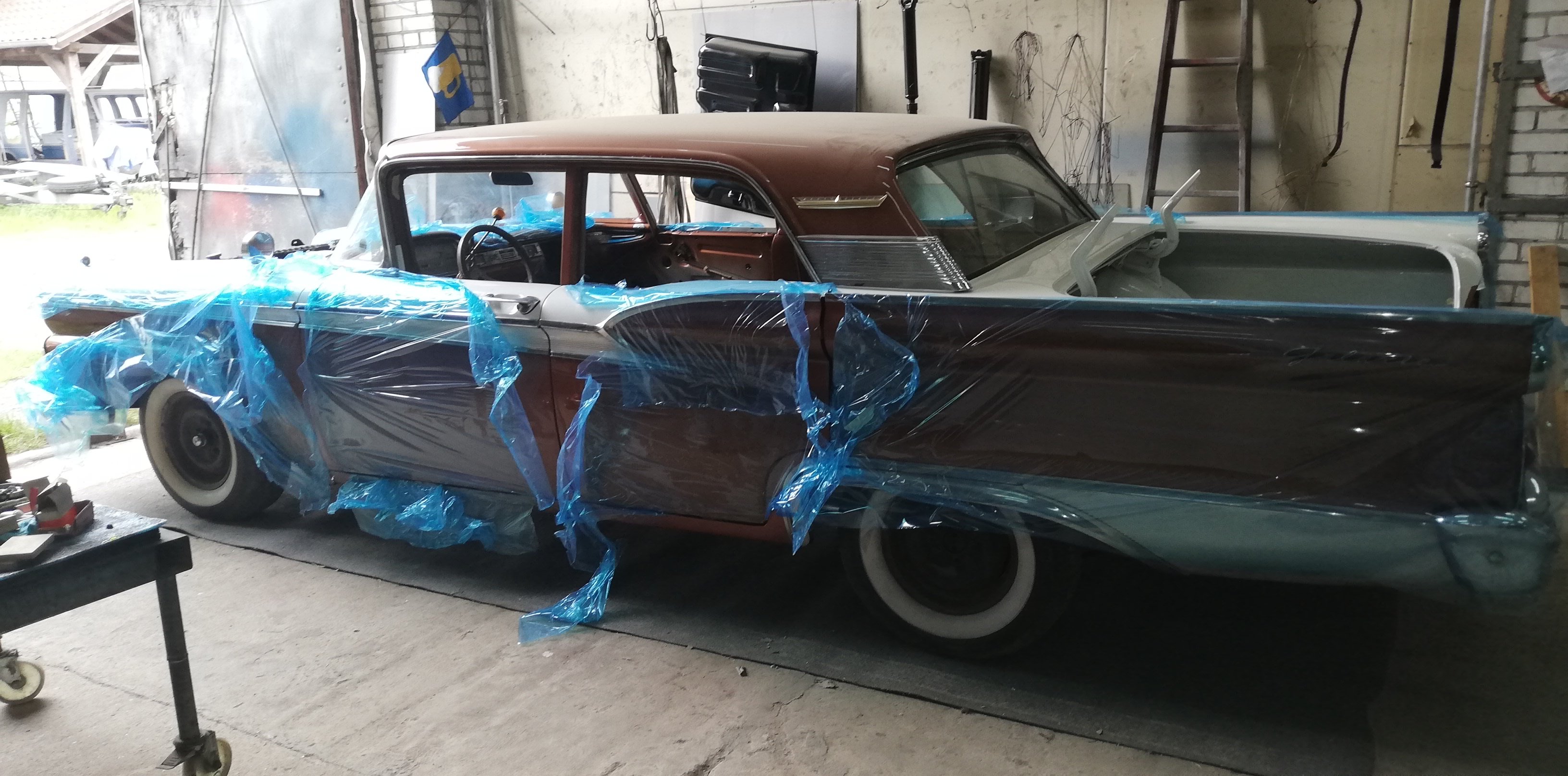

grautier hat geschrieben:
27. Mai 2025, 17:44
Na Martin,
DAS war schon immer mein frommer Wunsch, ohne irgendeine Macke ein ganzes Auto wieder zusammen zu setzen....hab's leider noch nie geschafft, allerdings hilft da so ne dünne Folie wohl kaum. Vorsicht ist die Mutter des Zusammenbaus.... :?
HalloPeter, jo, absolute Vorsicht natürlich. Die Kratzer sind bisher ausgeblieben. Bin ich auch froh darüber. Nächste Woche kommt die Folie wieder ab. Die Folie die ich jetzt schon gelöst habe ging leicht, klebt auch danach nicht mehr.

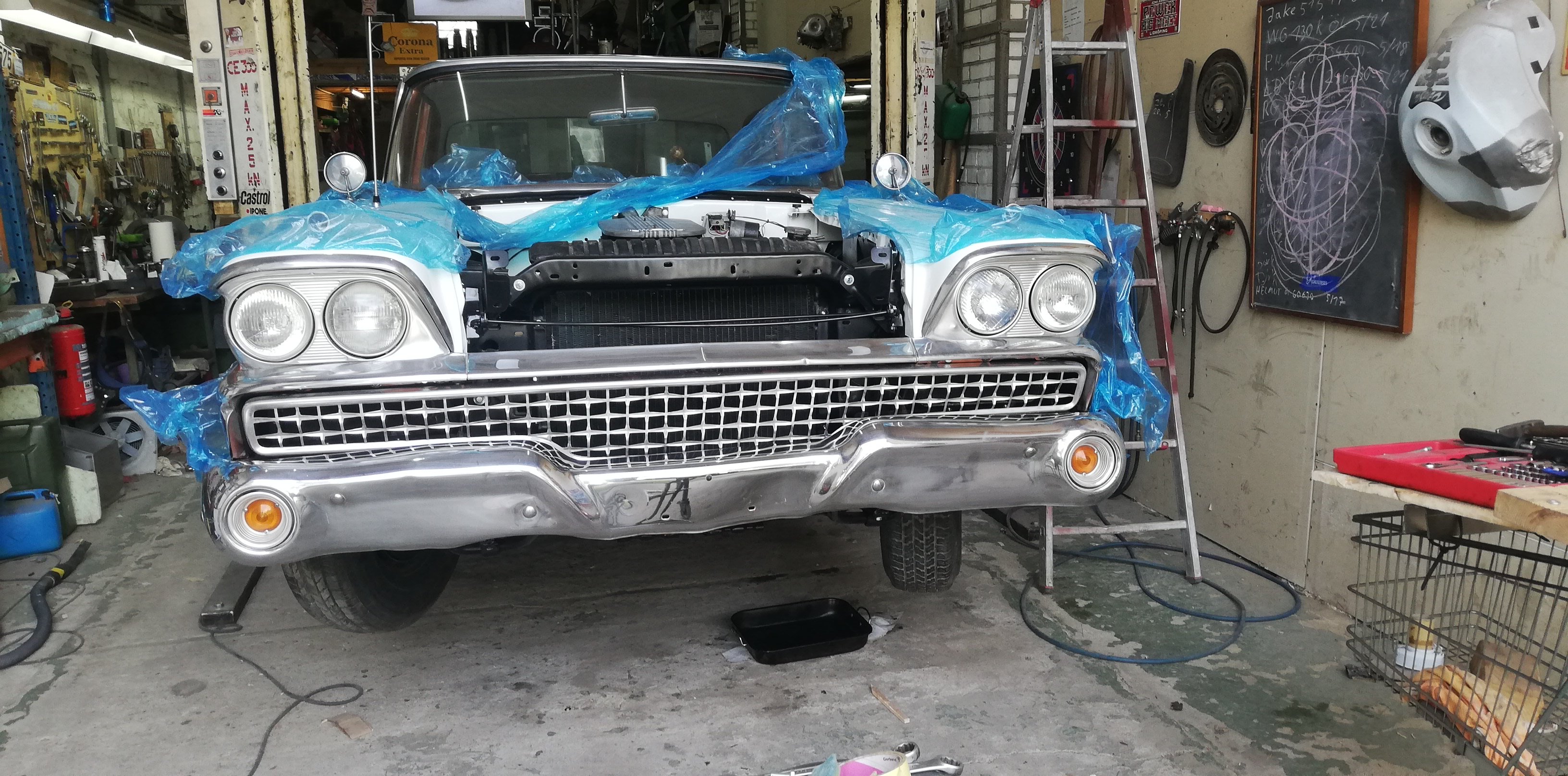

Die Lampen wurden dann auch zusammen geschraubt. Sieht alles gut aus, bis auf die Scheinwerfer selber. Die Hälfte sind noch aus US und blind. Also neue Scheinwerfer geordert. Die Vorhandenen habe ich erstmal montiert, werden dann ausgetauscht.
Dann noch die Stoßstange geputzt. Das Gesicht wird voller.

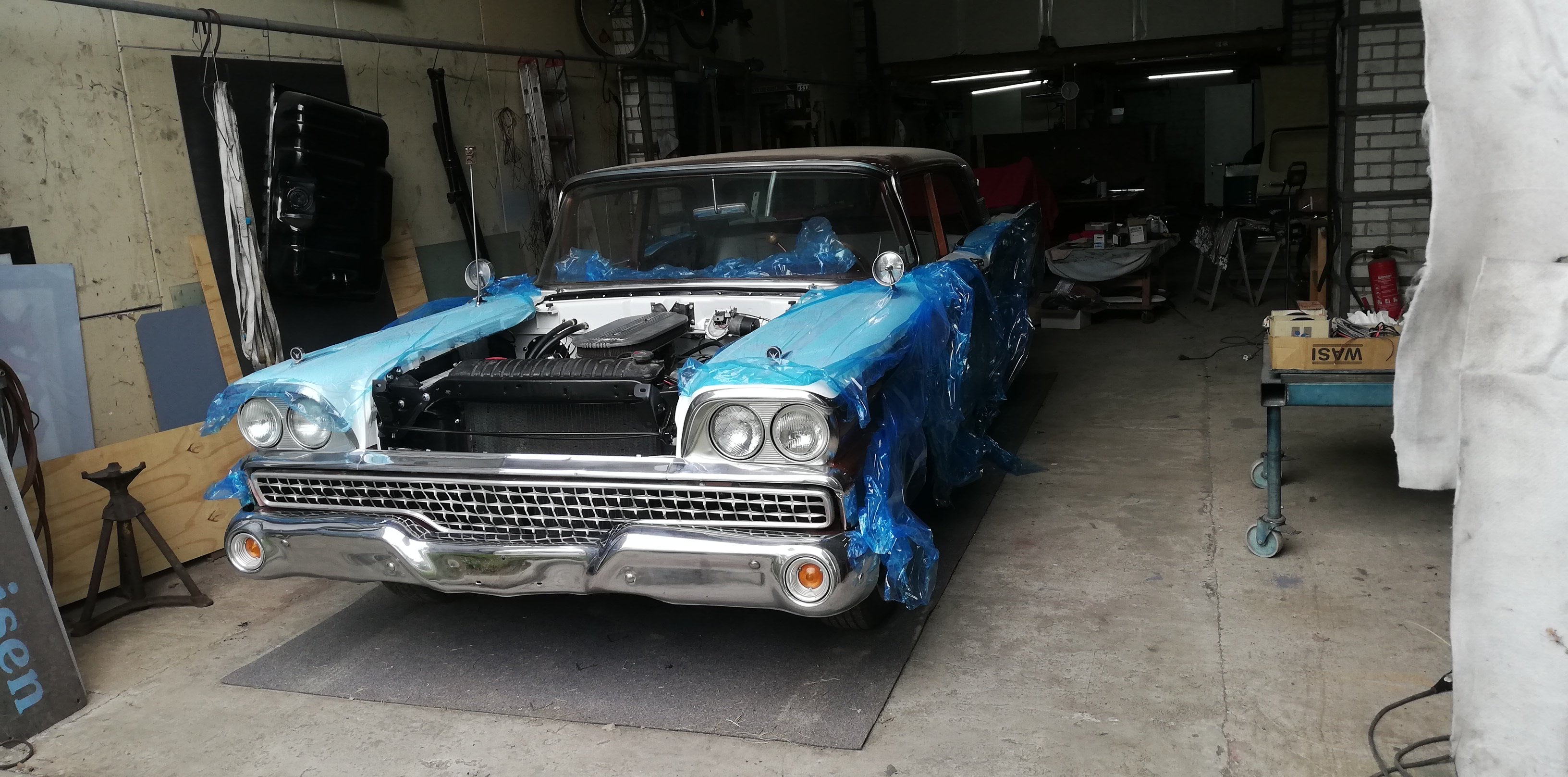

Hallo, die letzten zwei Tage wurde auch geschraubt. Die Blinker vorn fehlen noch. Säubern und montieren. Auch das Gitter kenn montiert werden. Natürlich nicht einfach, dazu nochmal die untere Schürze hinter der Stoßstange lösen. Ging aber gut, da die Schrauben schon alle da waren.

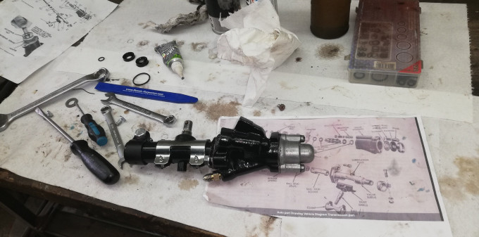

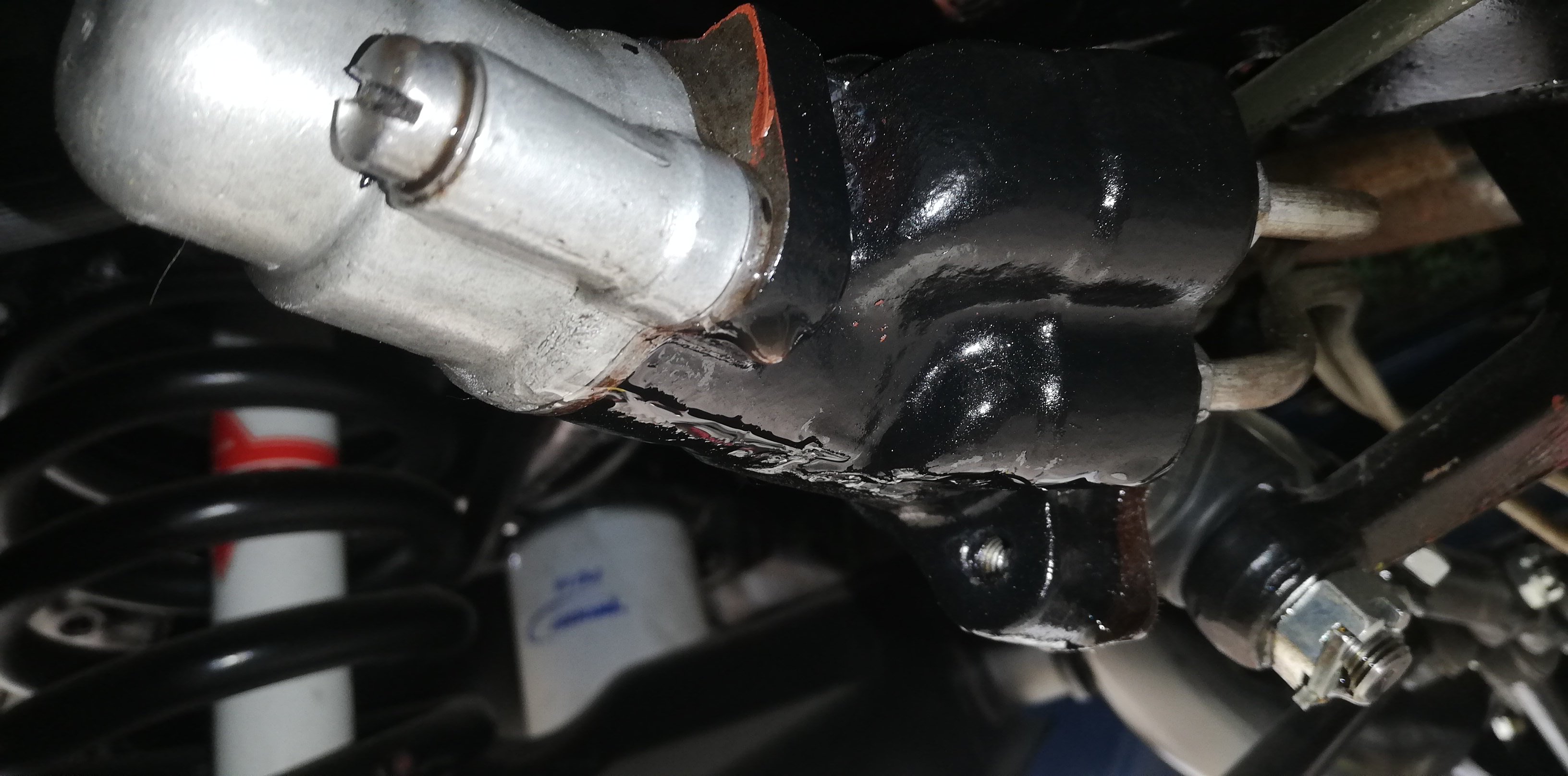

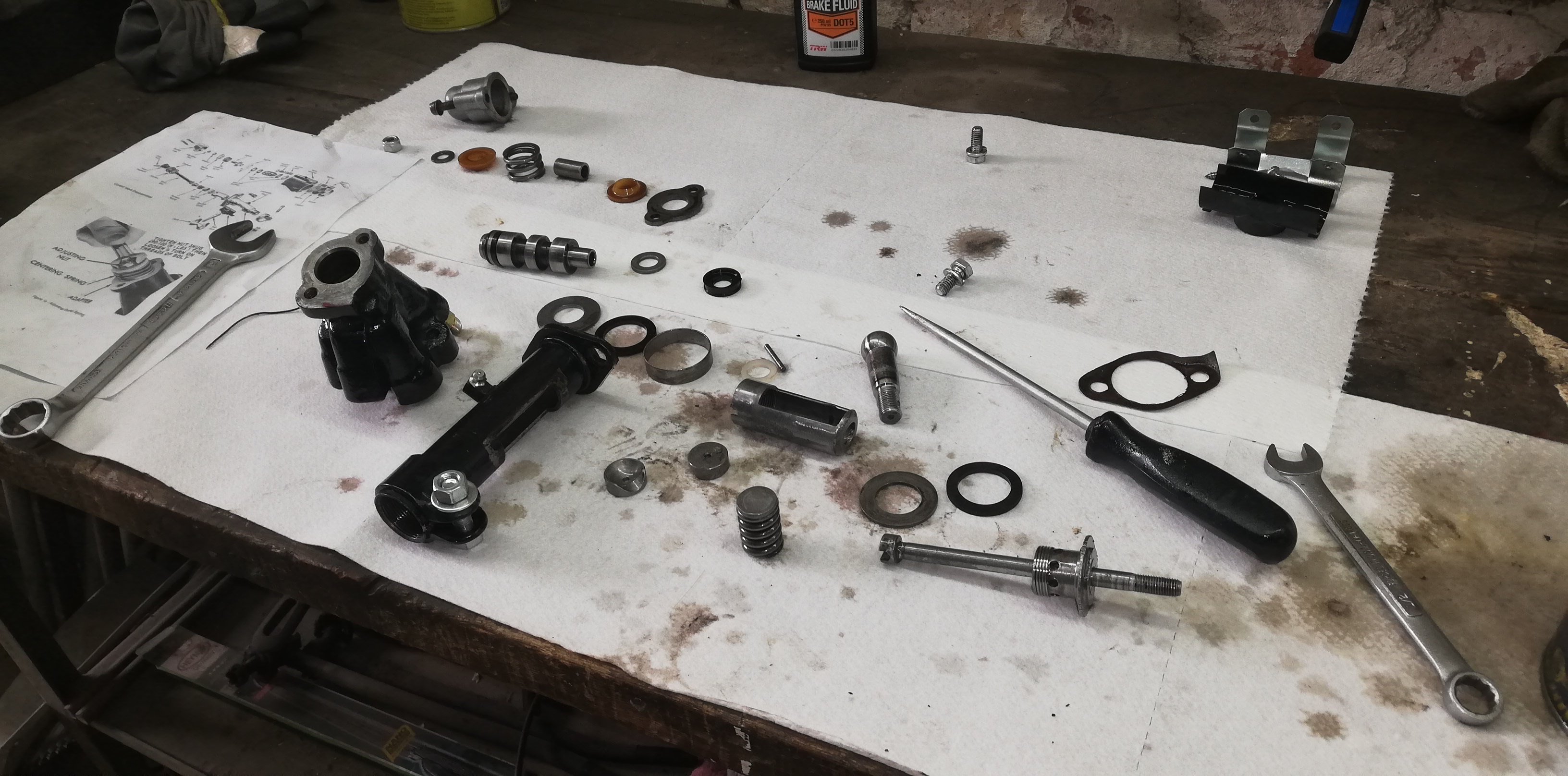

Dann war doch glatt Öl unterm Galaxie. Das Ventile der Servolenkung.
Also ausgebaut und Zerlegt. Hatte ich zwar alles schon mal, aber von irgendwo muss es ja kommen.
Also nochmal neue Dichtung und Simmerring. Jetzt sollte es dicht sein. Dann noch alles gleich abgeschmierte.
Danach wurde der Galaxie in die andere Halle geschoben. Die Hinteren Türen müssen montiert werden. Hat auch geklappt. Ich musste die Vorderen aber auch nochmal leicht verändern. Es ist ein unterschied ob das Auto auf der Bühne ist oder auf den Rädern steht.
Die Türen sind drin, leider noch nicht die Schlösser. Mir fehlen immer noch die Schrauben. Kommen am Dienstag. Am Dienstag bekomme ich auch die Hauben.
Endspurt.

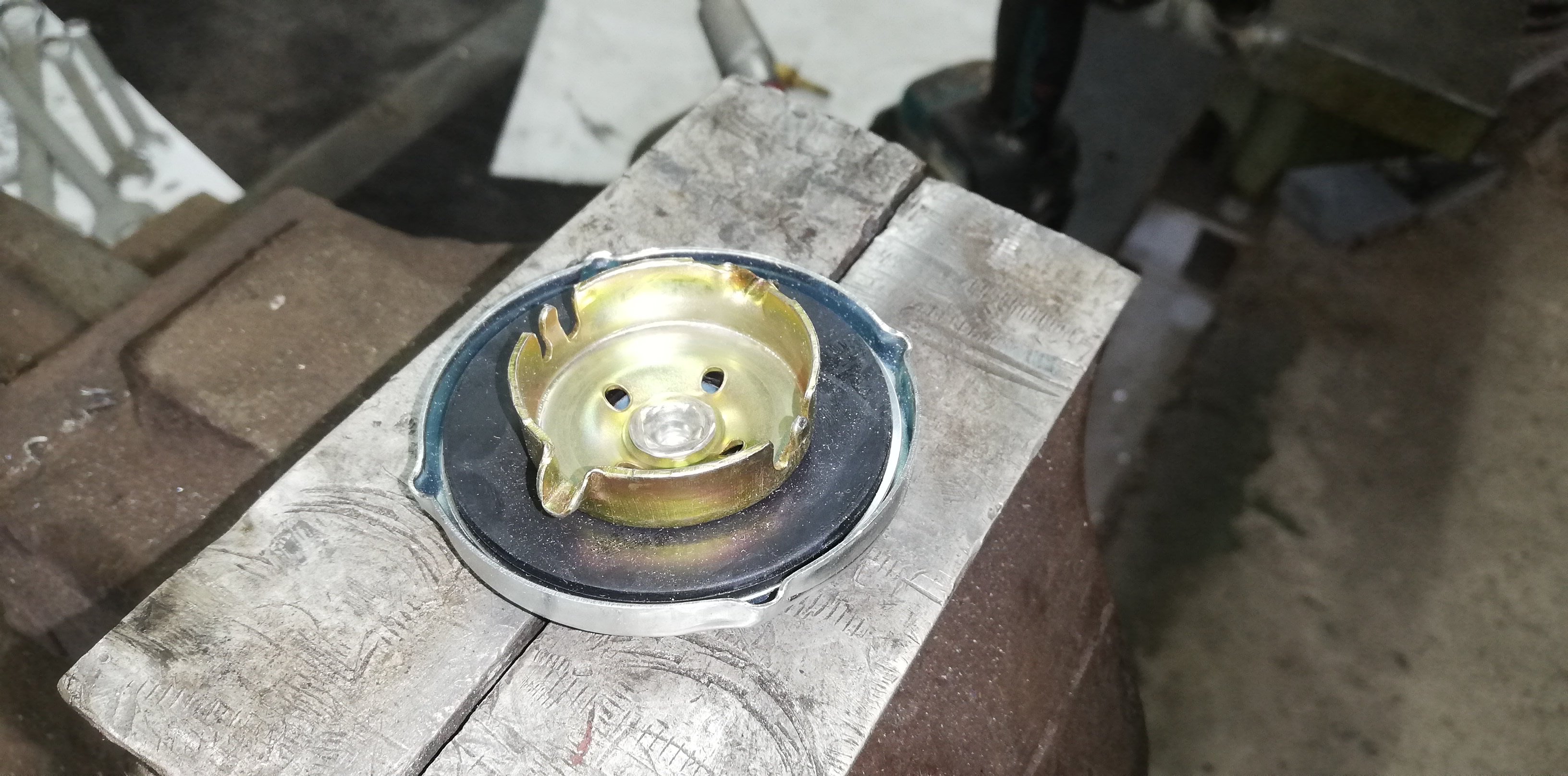

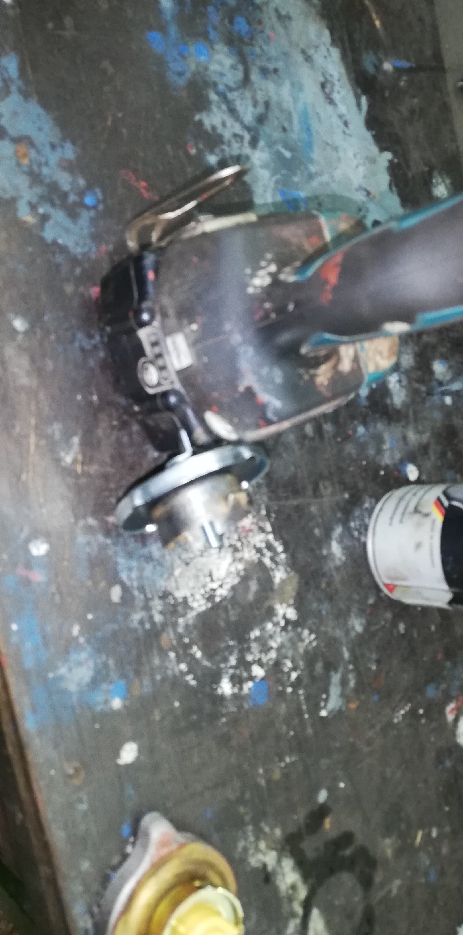

Hallo, es geht weiter. Tankdeckel, natürlich der verkehrte gekommen. Also aus zwei einen gebaut.

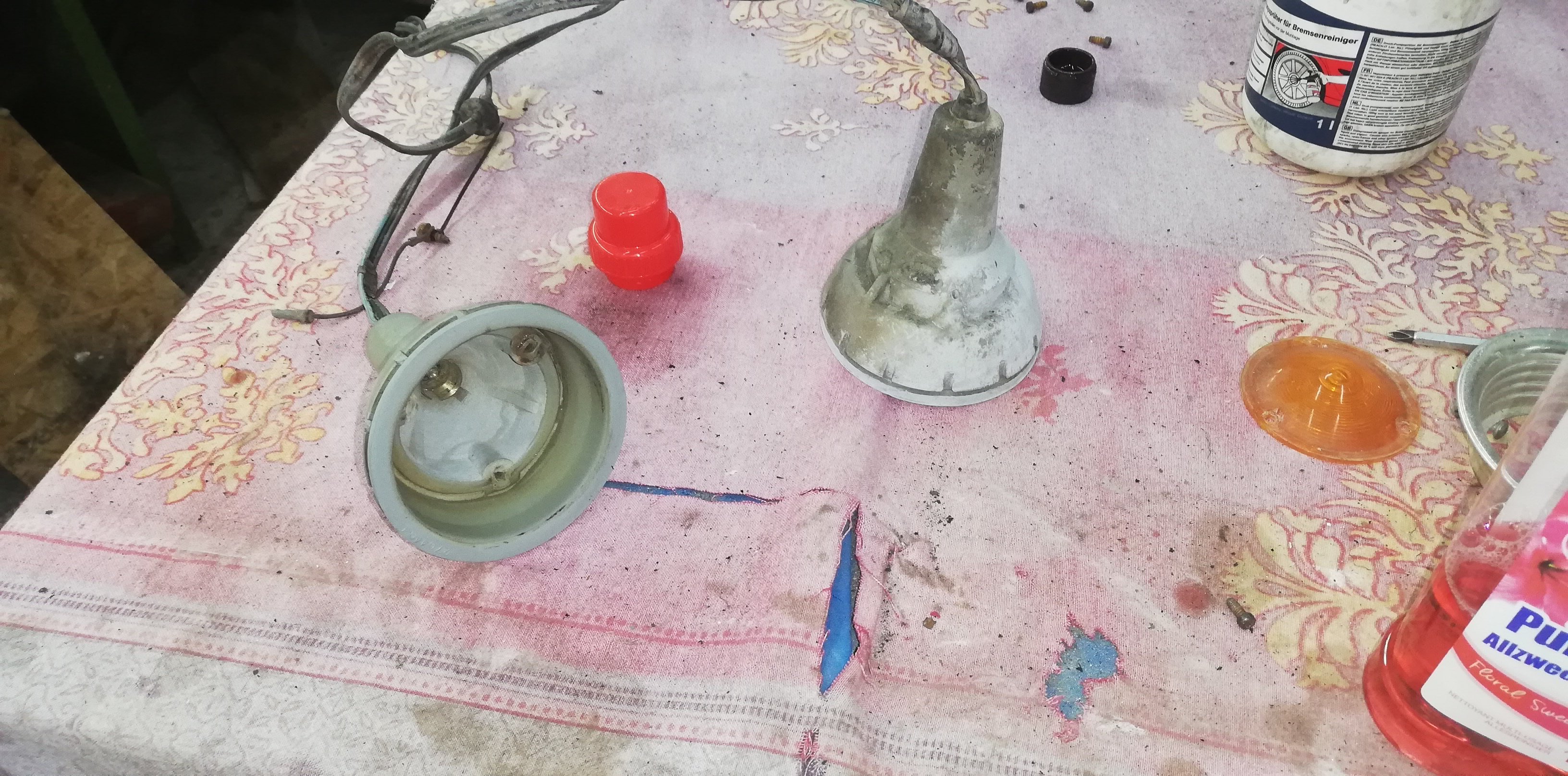

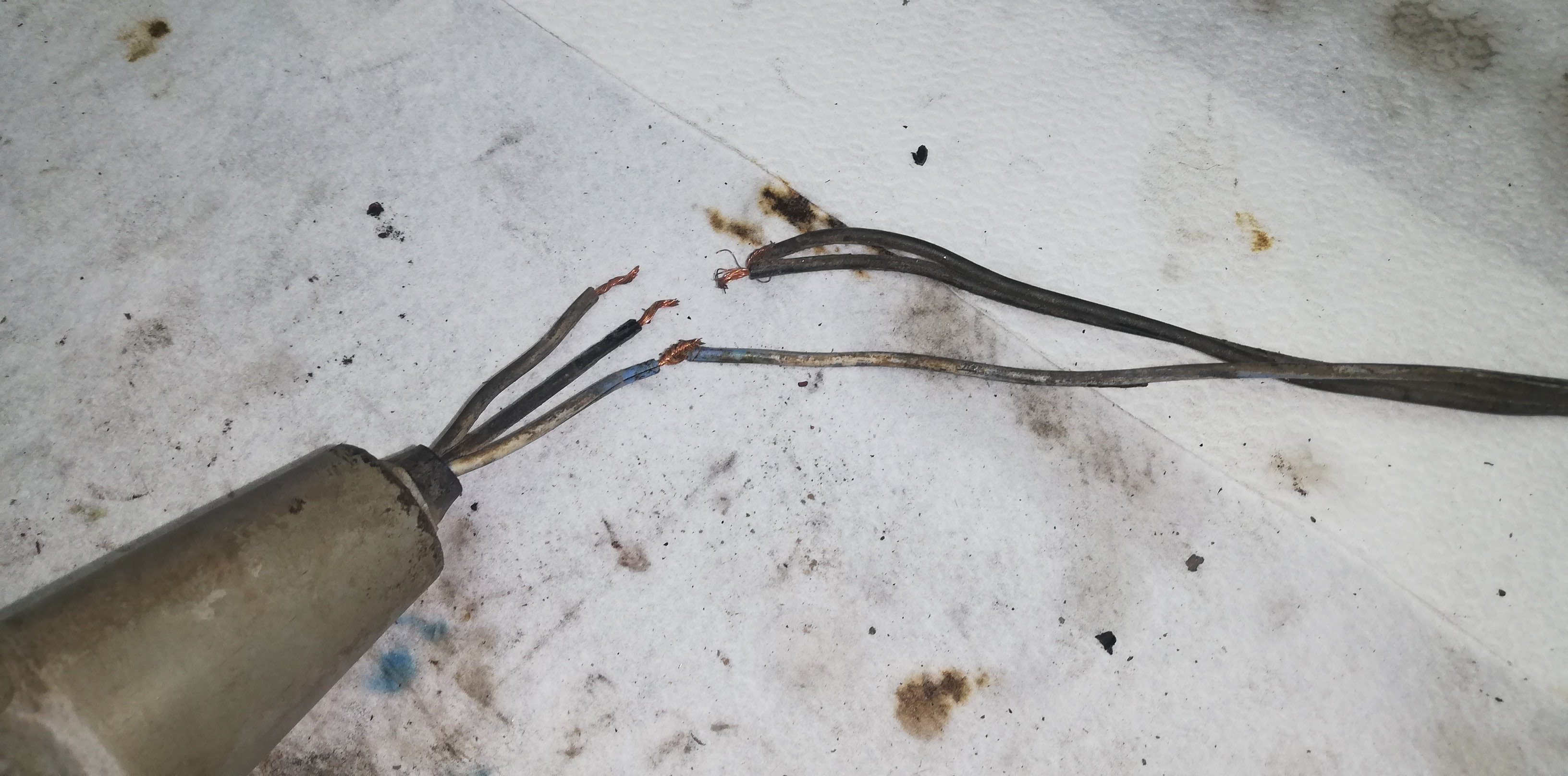

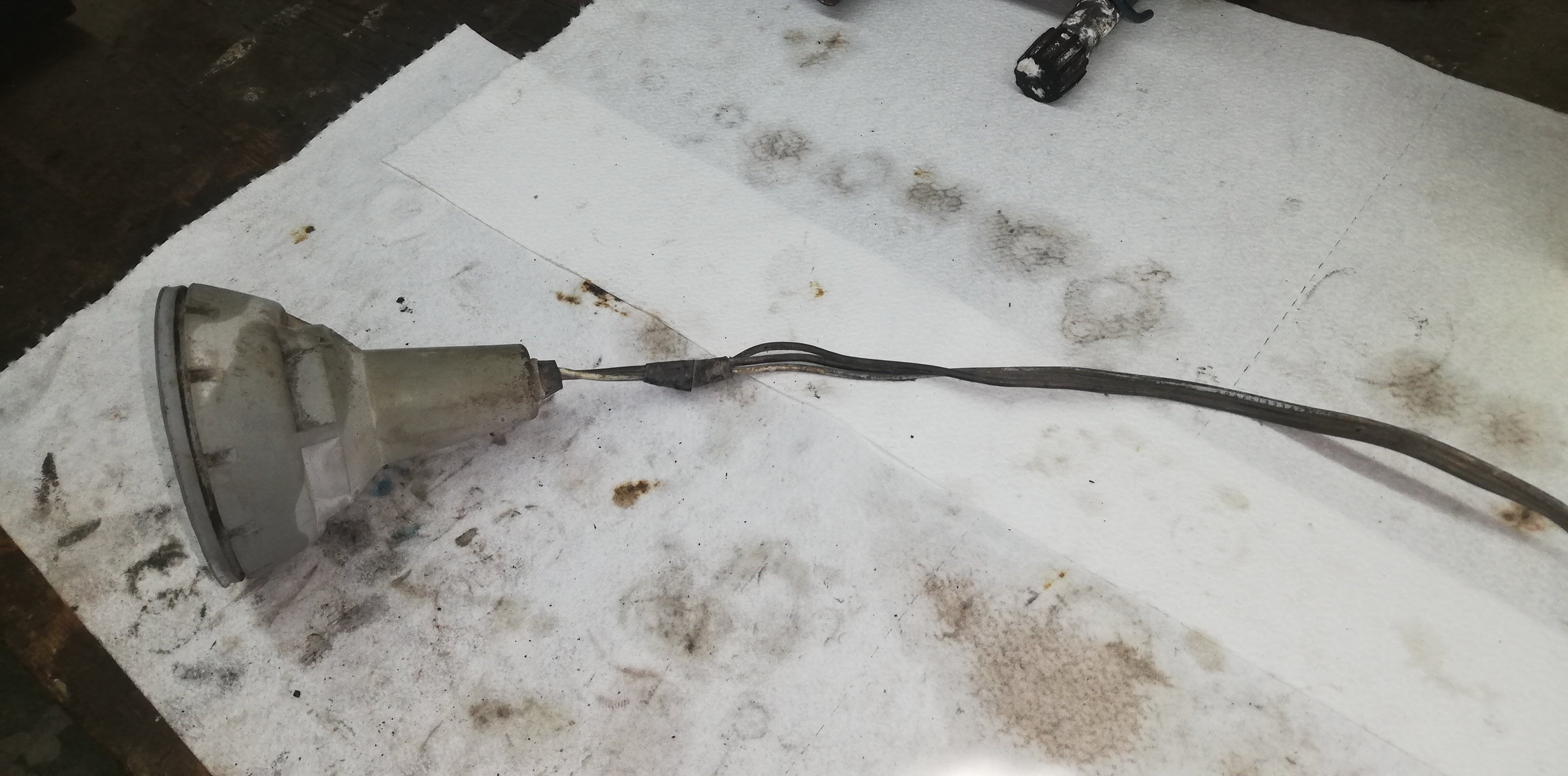

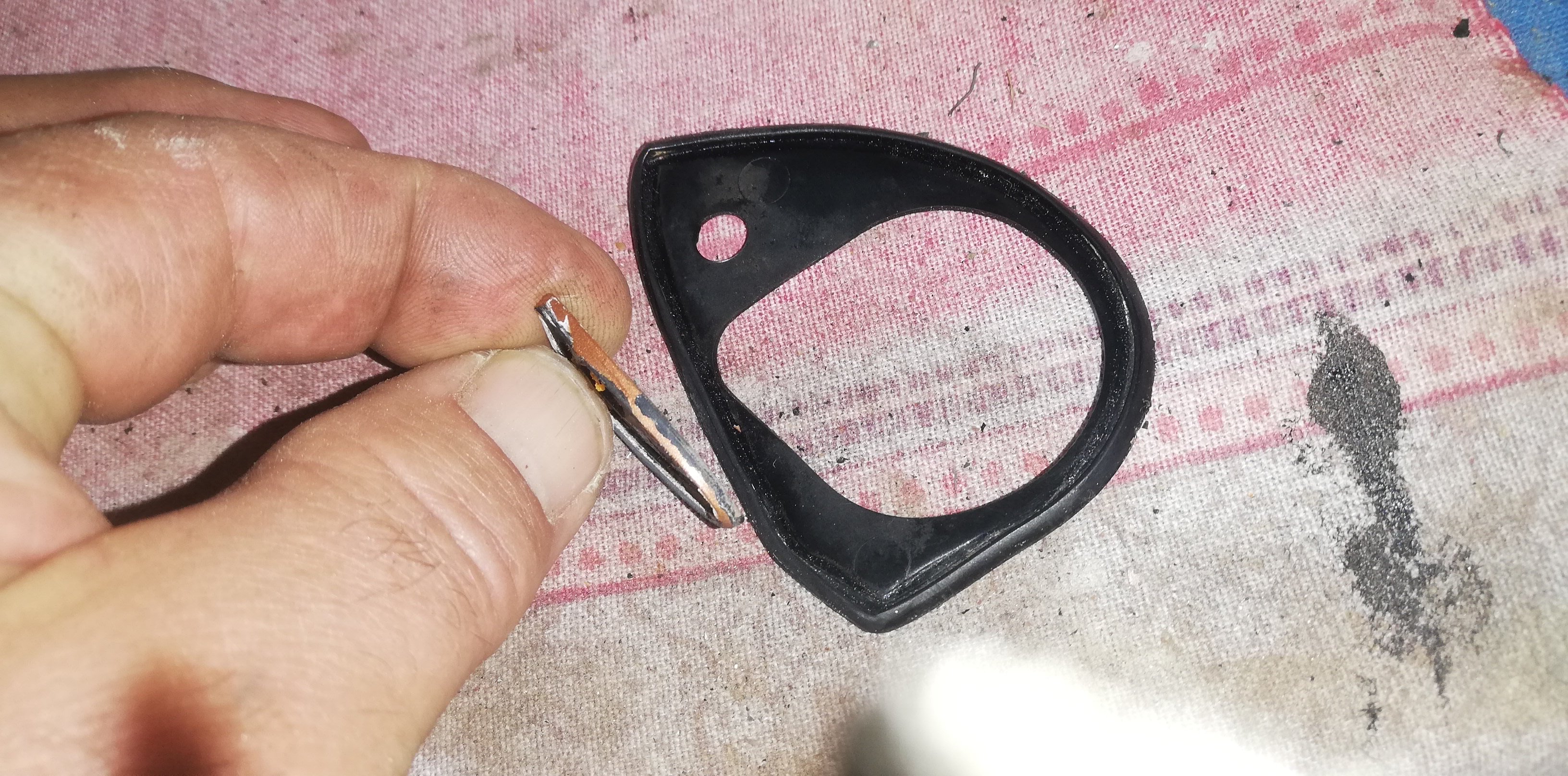

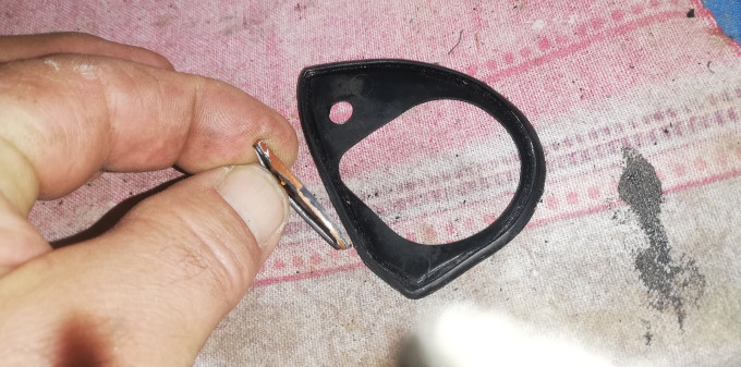

Dann weiter in der Elektrik. Die Blinker gingen nicht richtig. Vorn. Also wieder raus und nachgesehen.
Irgendwie hat da jemand was geflickt.
Das kann nicht funktionieren. Also alles gelötet und mit schrumpfschlauch isoliert. Blinker mit Dauerlicht, Rücklicht und Scheinwerfer funktionieren. Auch das Dom Licht funktioniert schon mal. Die Neuen Scheinwerfer sind auch gekommen. Werde ich bald montieren.

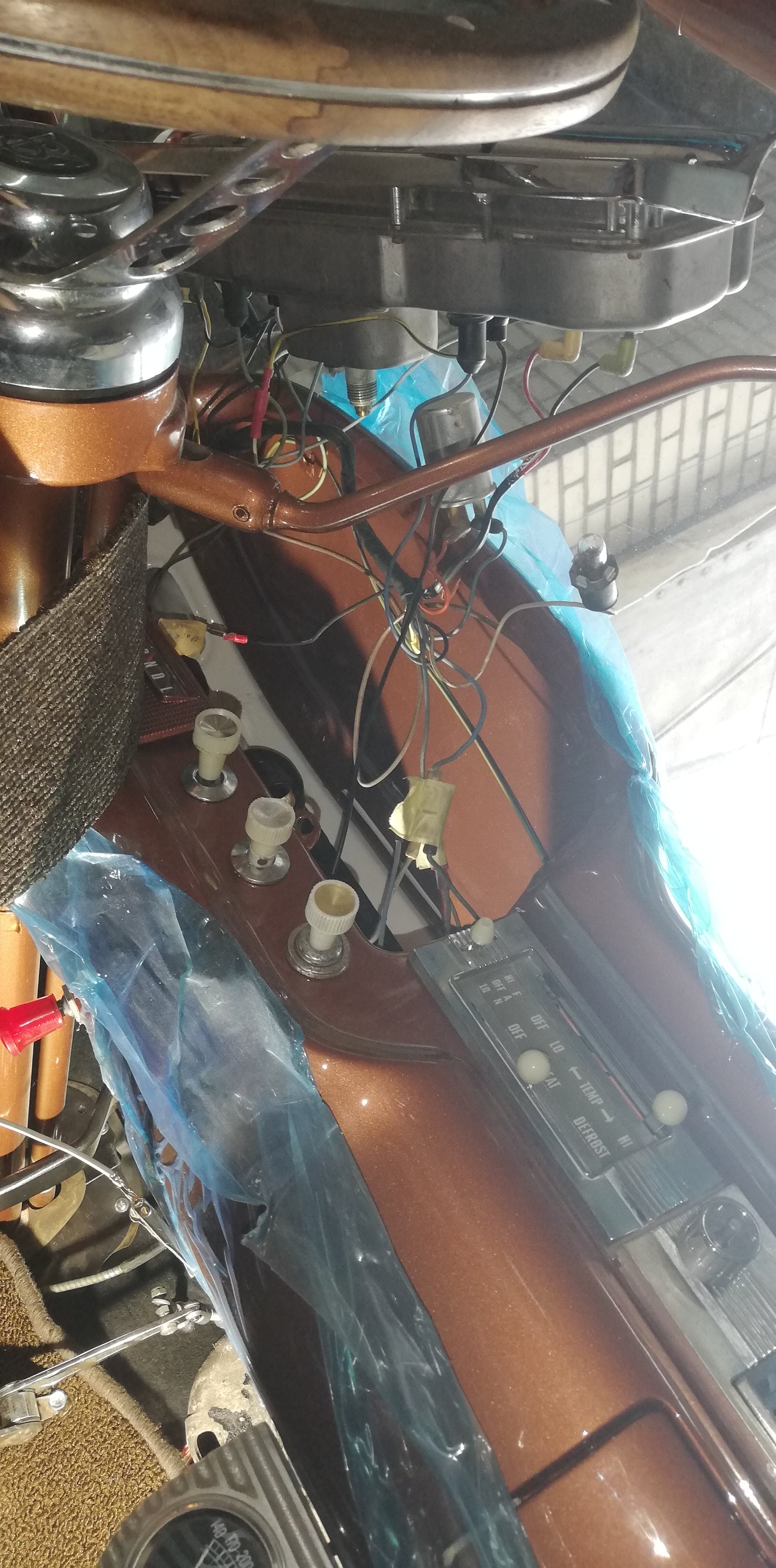

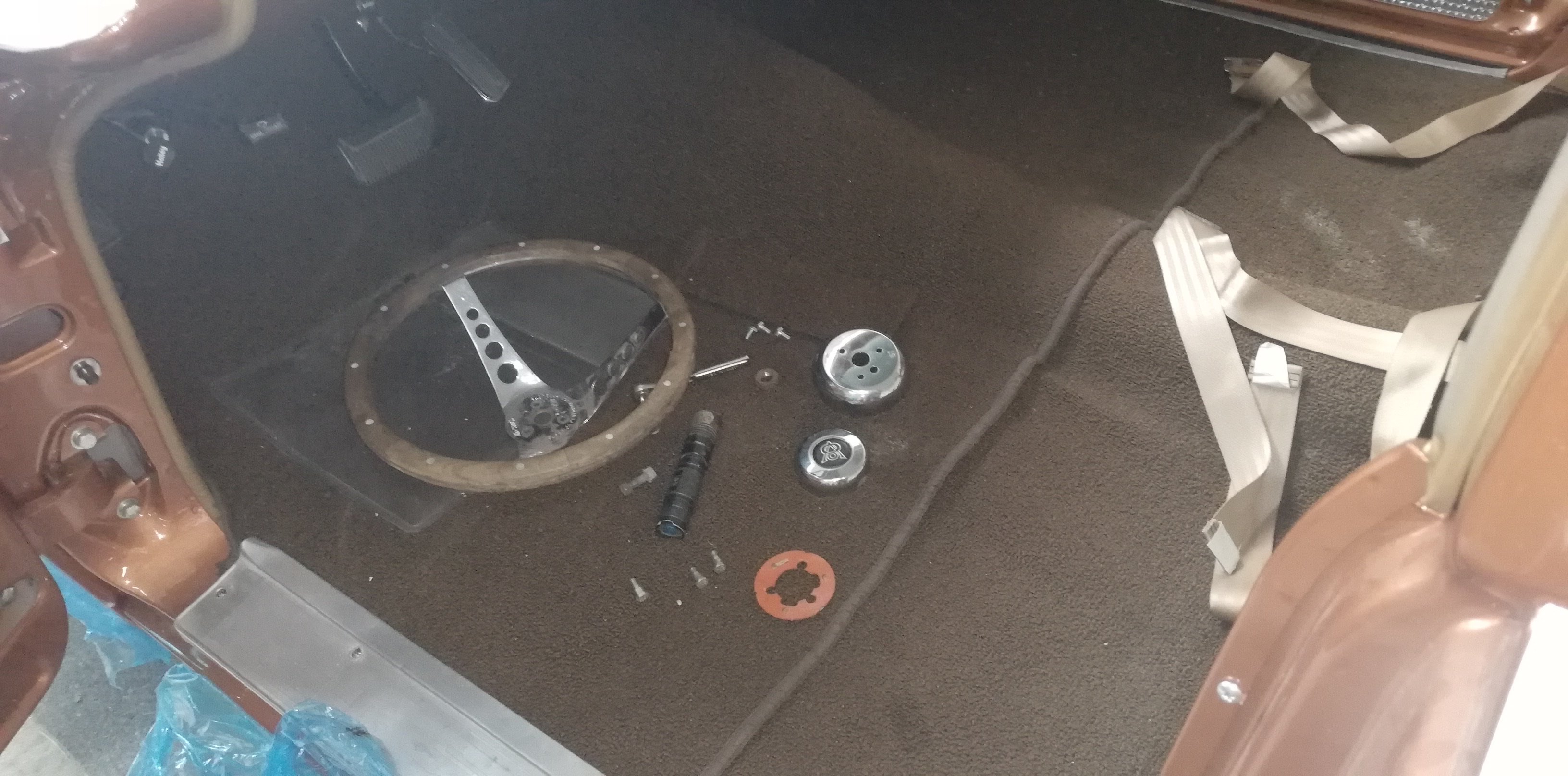

Dann gings weiter innen. Das Lenkrad.
Und auch natürlich unterm Armaturenbrett wurde gewerkelt. Das Warnblinklicht geht nicht. Der Schalter sieht sehr wacklig aus. Also neu bestellt. Auch die Anschlüsse sind mir nicht schlüssig. Auch das Radio werde ich noch anders anschlissen.

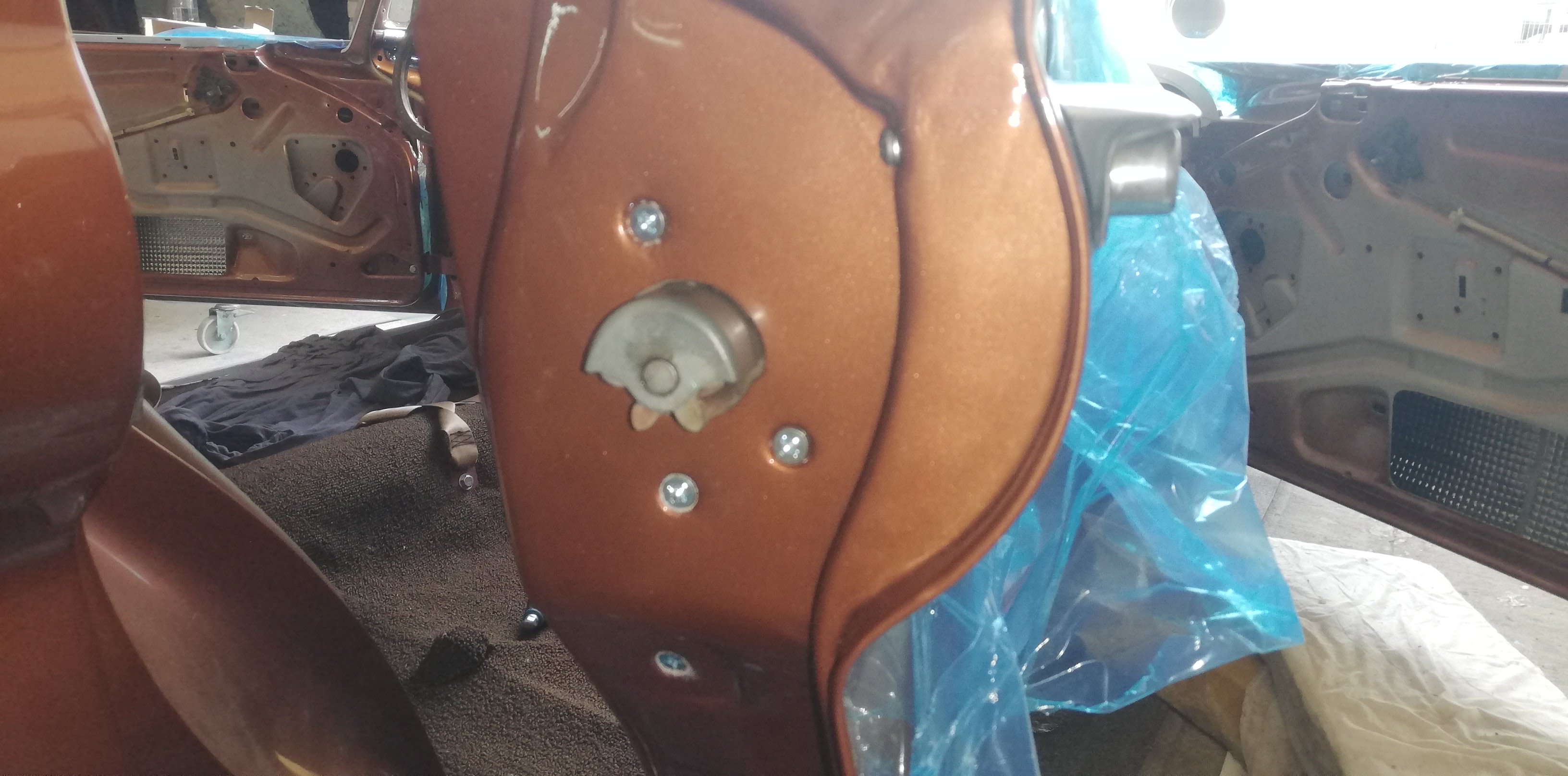

Dann sind die Schrauben für die Türen gekommen. Ich konnte die Türschlösser Fertig machen.

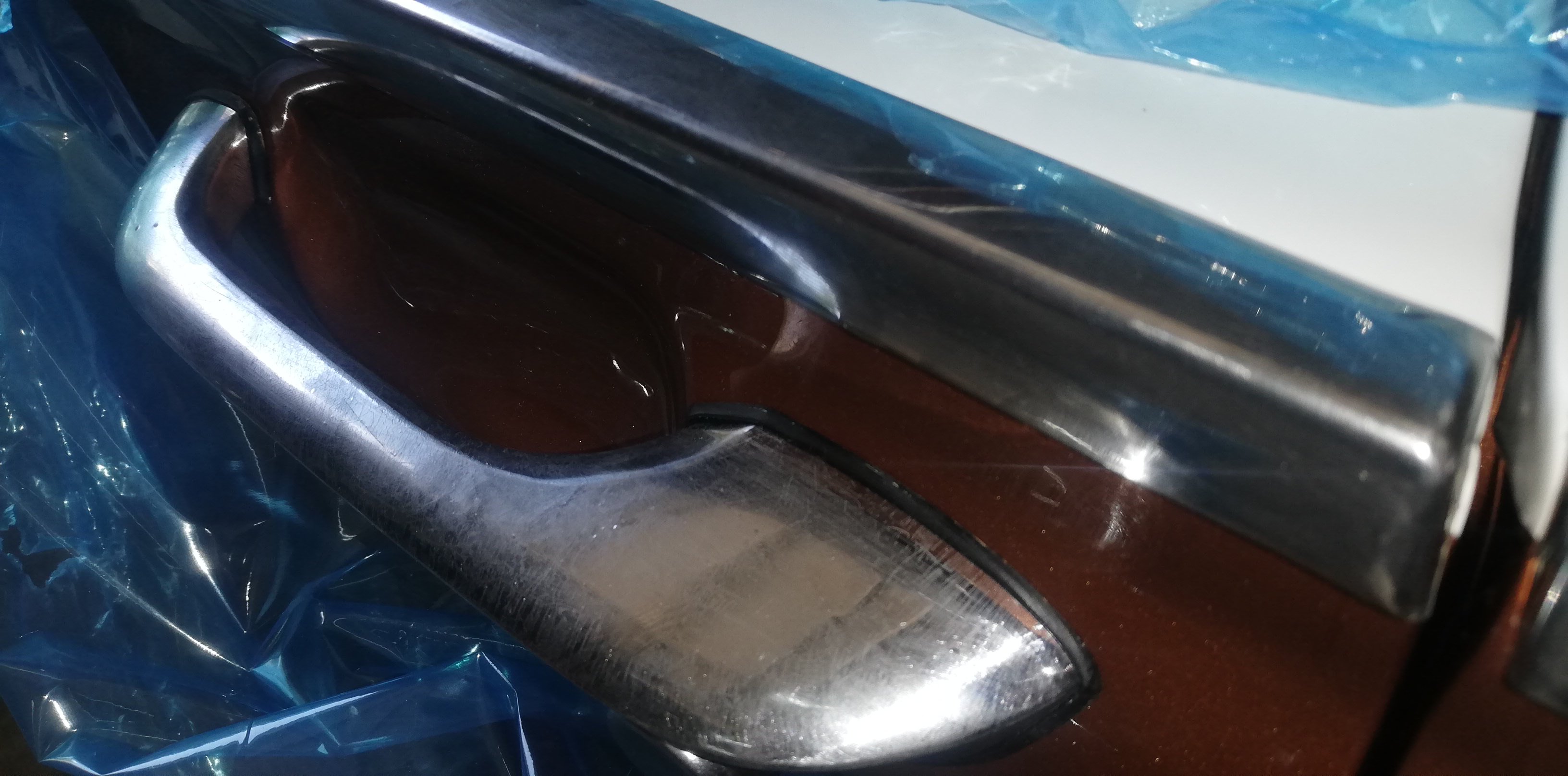

Auch die Tür Griffe. Erstmal säubern. Von der alten Lackierung wieder Lackreste.

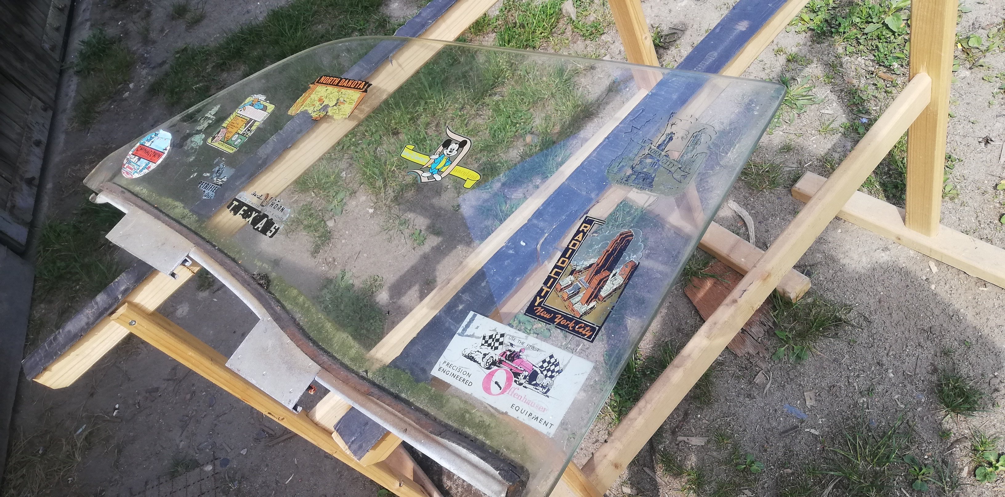

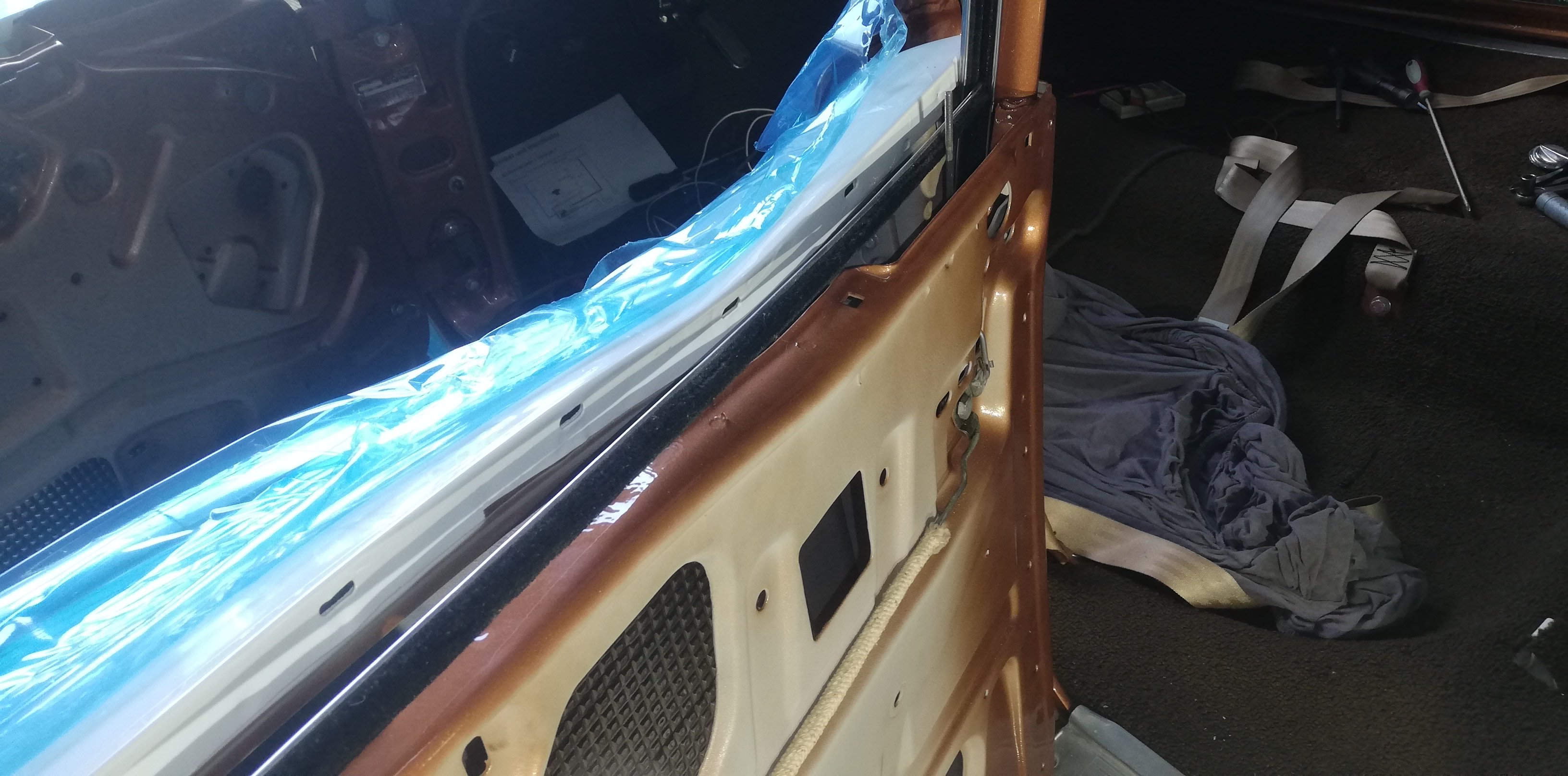

Dann angefangen die Scheiben zu säubern. Und schon mal das erste Fenster angepasst.

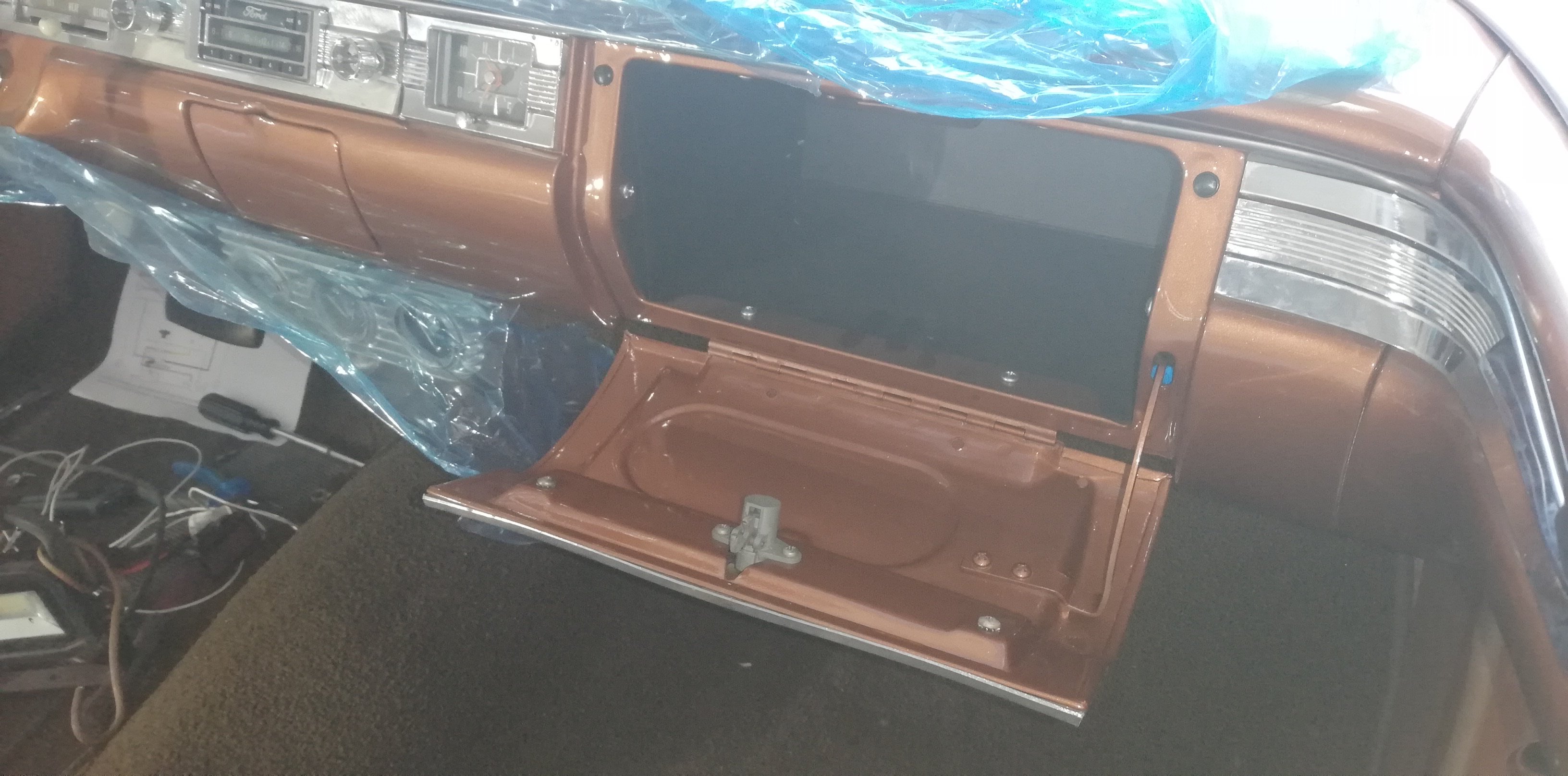

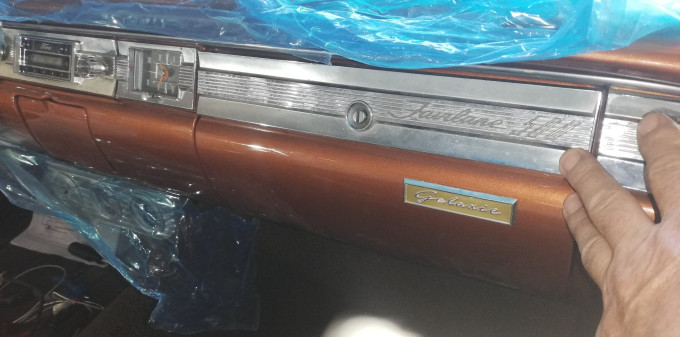

Die Klapper vom Handschuhfach wurde auch montiert. Mit Neuen Schrauben. Mussten natürlich auch wieder zugeschnitten und Passend gemacht werden. Gefällt mir aber.
