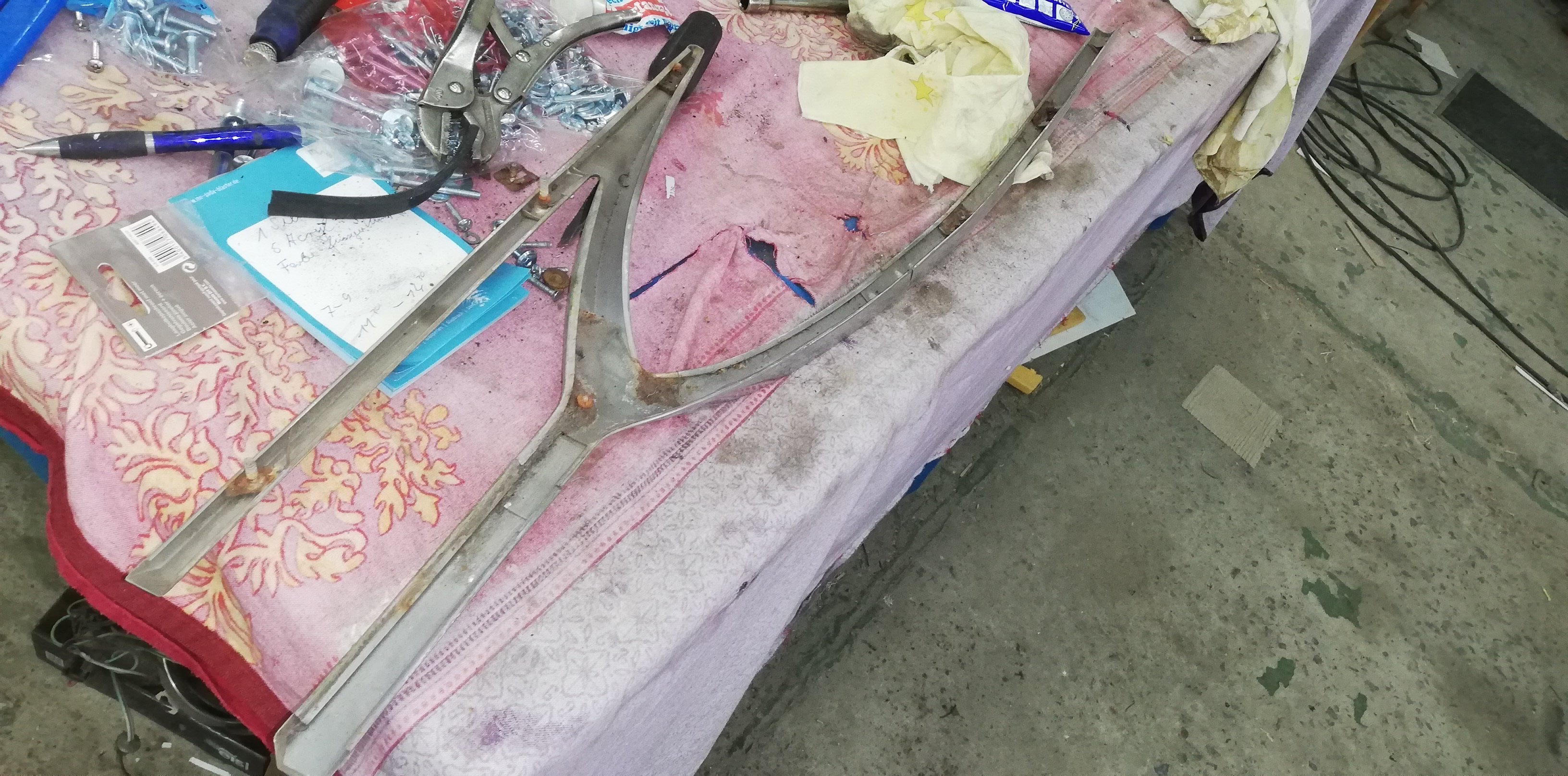

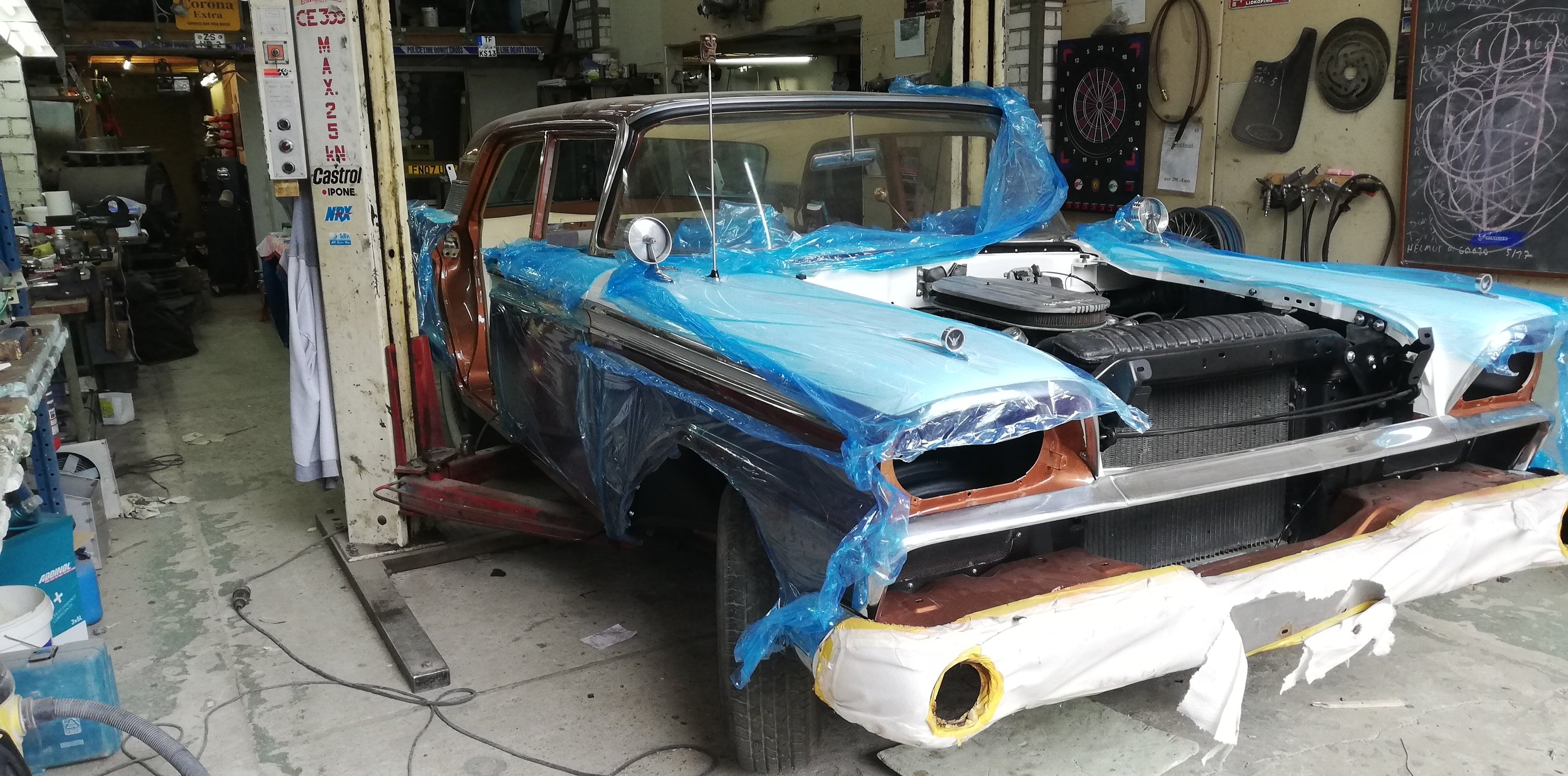

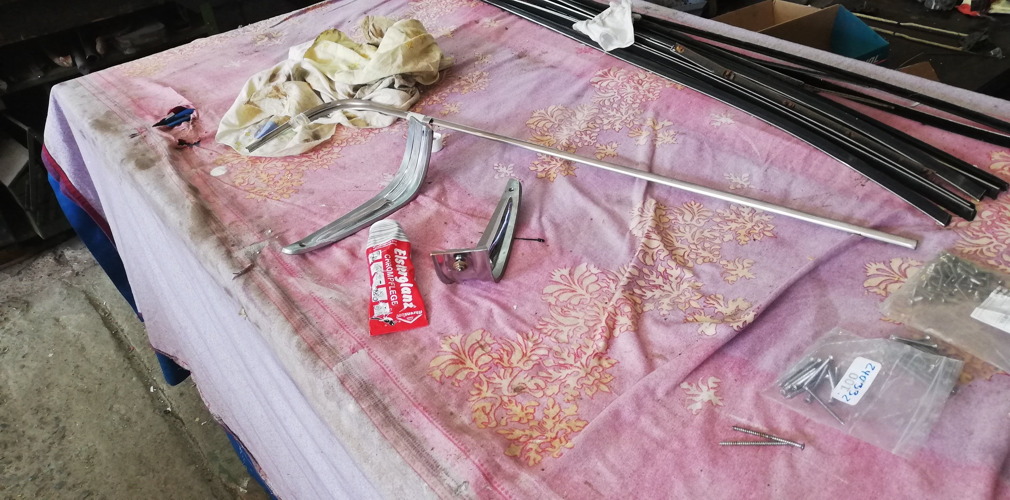

Hallo, gestern gings weiter mit den Chrom Leisten an der Front. Die Abgerissenen Schrauben habe ich ersetzt mit Gewinde und Schrauben.
Grüsse Bernd 61hd
Ich weiß nicht warum diese Leiste mit 5 Schrauben befestigt werden muss. Die Autobauer damals hatten noch Zeit. War auch nicht einfach die Zierleisten zu montieren. Sind aber dran.

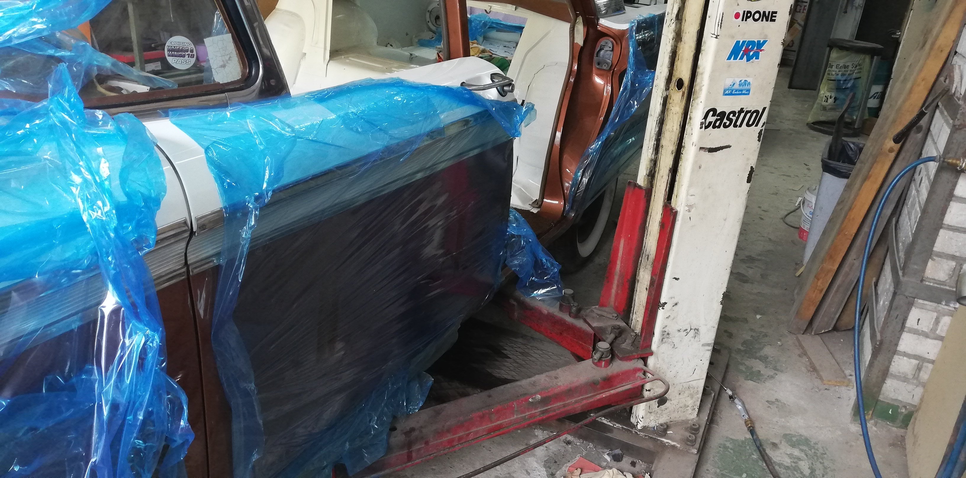

Dann habe ich mal die erste Tür probiert.
Mit Hilfsmittel und der Hebebühne war der Einbau nicht so schlimm. Die Tür passt. Die Feineinstellung mache ich dann bei der Endmontage. Mir war wichtig dass die Tür nicht an den Kotflügelkommt beim Öffnen.

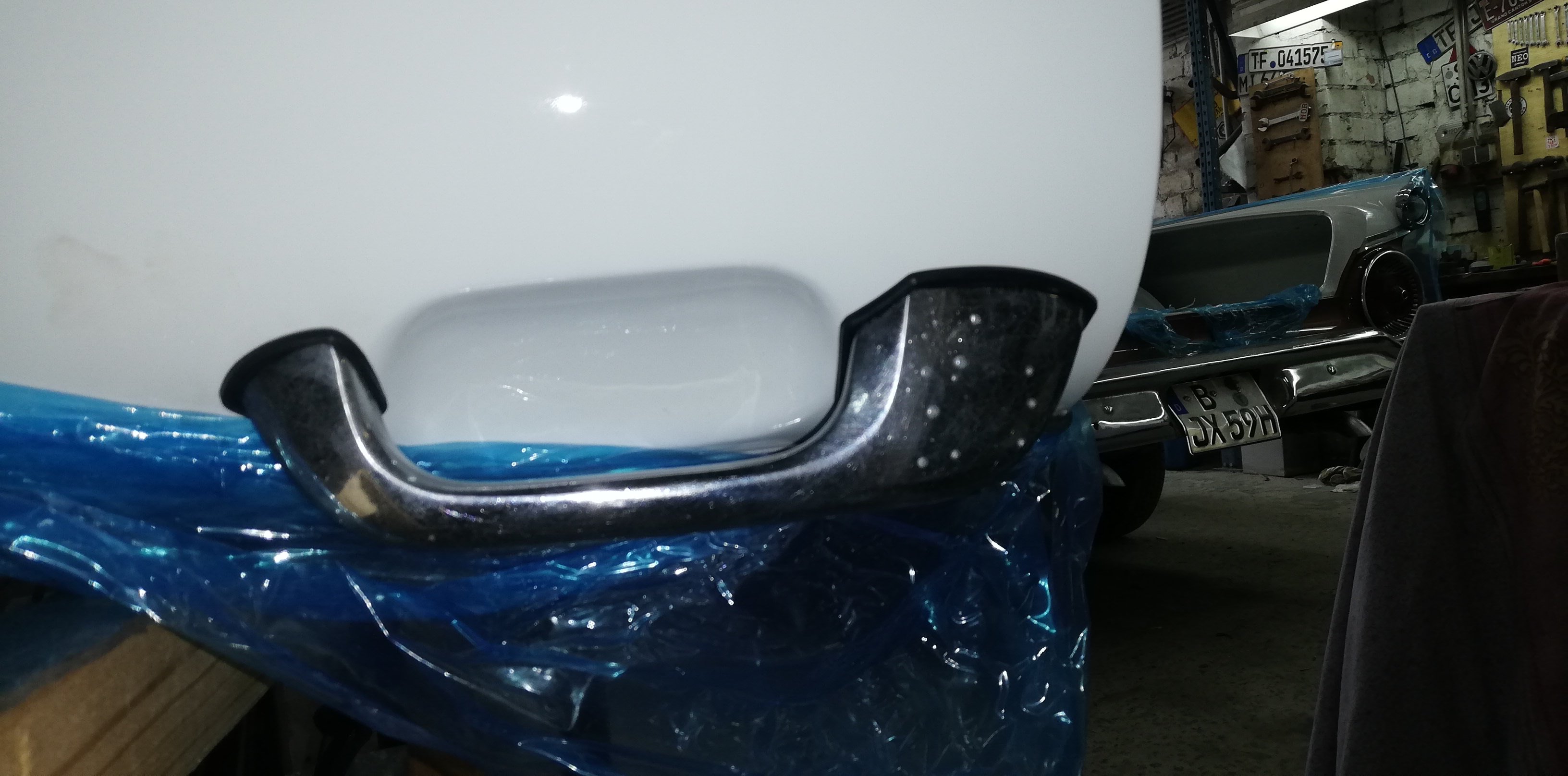

Dann ist mir noch aufgefallen dass ein Emblemen fehlt.
Leider sind die zwei Löcher rechts mit Spachtel zu. Von innen kann ich diese sehen, nur rankommen ist das Problem.

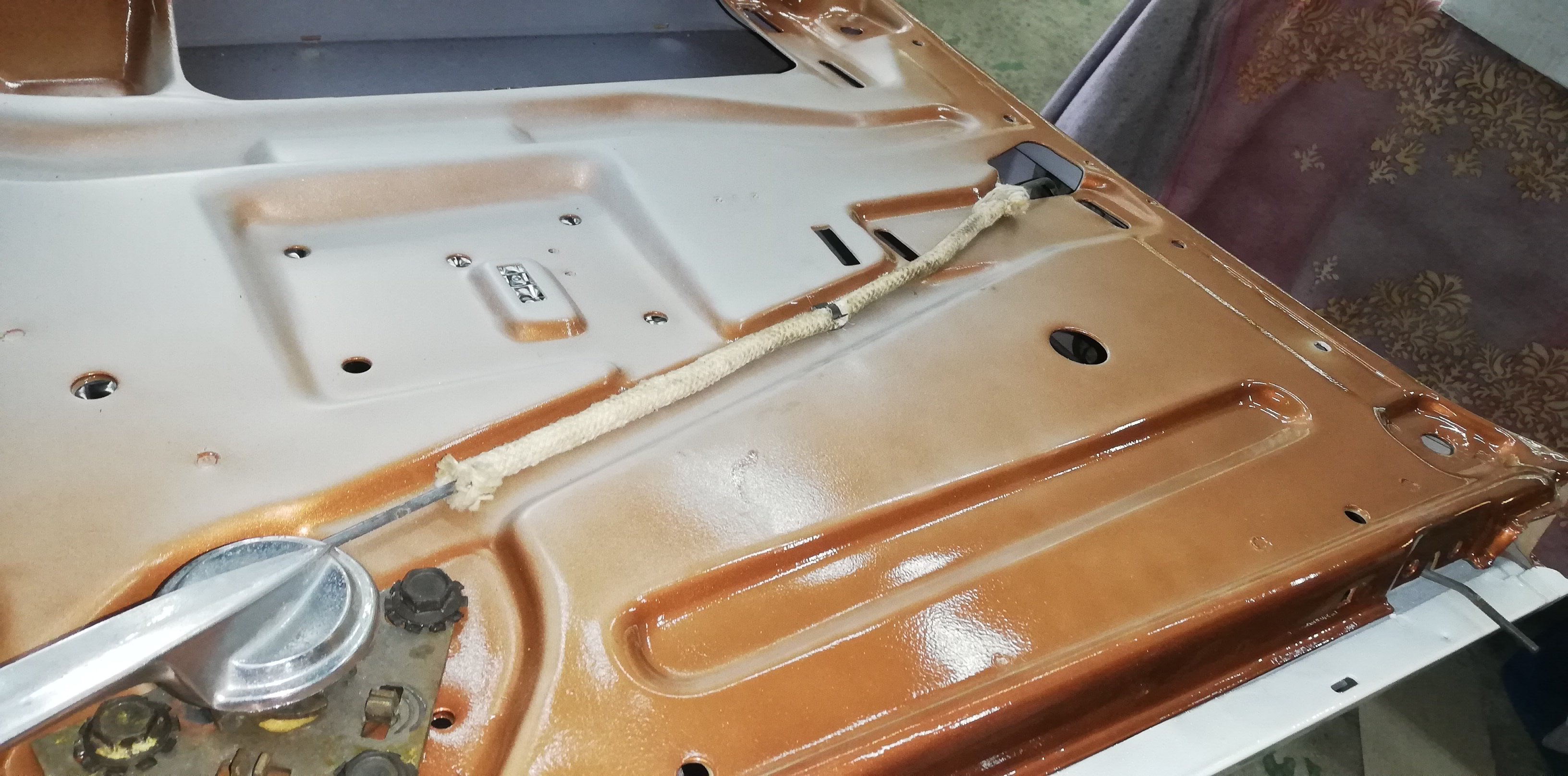

Dann die Vorderen Türen angefangen zu bestücken. Erstmal mit den Zierleisten. Wieder jedes Teil gereinigt und geputzt.
Beim putzen der Zierleisten ist mit aufgefallen dass der Galaxie schon mal lackiert wurde. Aber nicht gut. An etlichen Stellen wurden die Leisten und auch andere Teile nur abgeklebt und dann lackiert.
Die erste Tür ist fertig. Die zweite Tür ist vorbereitet. Die kleinen Schrauben mussten alle zugeschnitten werden. Mühselig, aber OK.

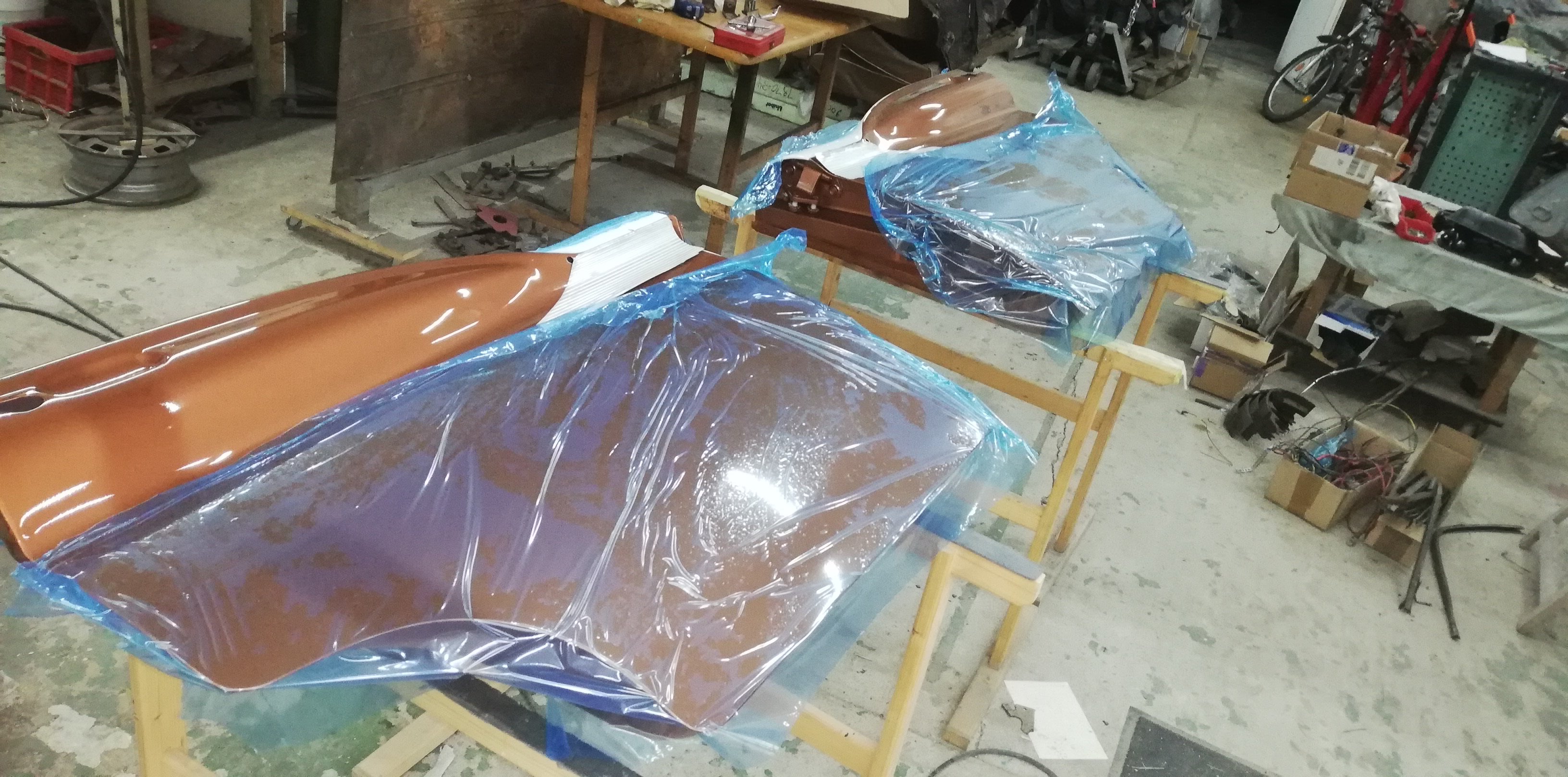

..... dieses Einpacken mit der Folie, halte ich für mehr als kritisch für ein frisch lackiertes Auto.
Darüber hinaus ist das unnötigen Müll produzieren....
- bernd61hd
- Beiträge: 684
- Wohnort: Am Mellensee
- Likes vergeben: 113 x
- Likes erhalten: 695 x
Hallo Martin, ich denke es ist OK mit der Folie. Die Folie klebt nur minimal auf dem Lack, bringt aber eine menge gegen Schäden die bei der Montage entstehen könnten. Neue Autos sind ab Werk mit Folie geschützt. Ich hab auch schon Folie wieder entfernt vom Galaxie. Alles OK.
Grüsse Bernd

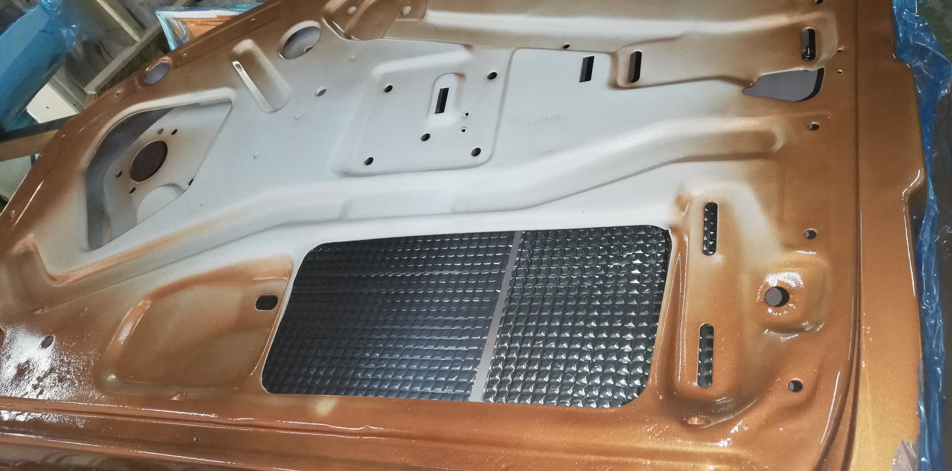

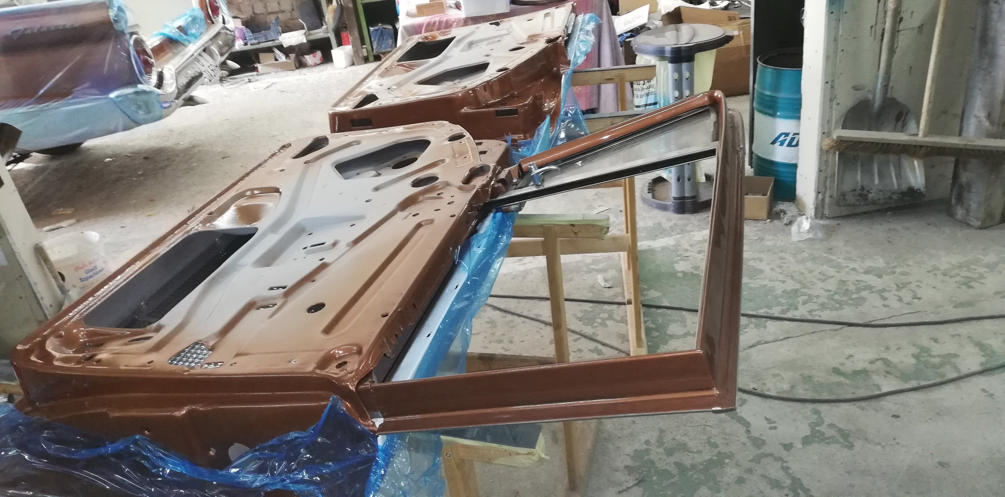

Hallo, letzten Freitag wurde auch wieder geschraubt. Die Türen waren dran. Erstmal die Butyl Folie geklebt. Und schon mal die Fenster Führung angehalten.
Grüsse Bernd 61hd

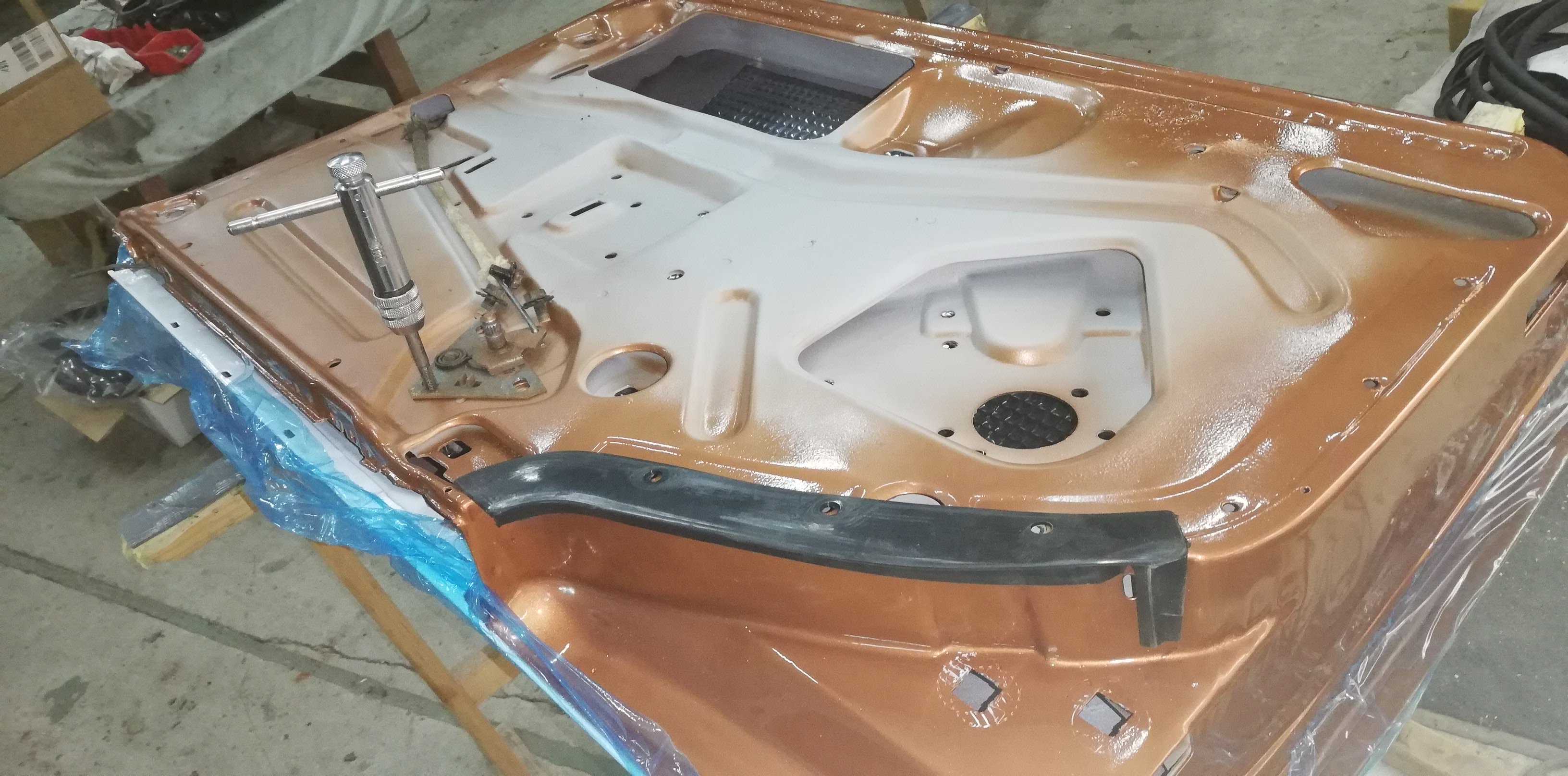

Wieder die Gewinde vorbereitet und angefangen die Türschlösser zu montieren.

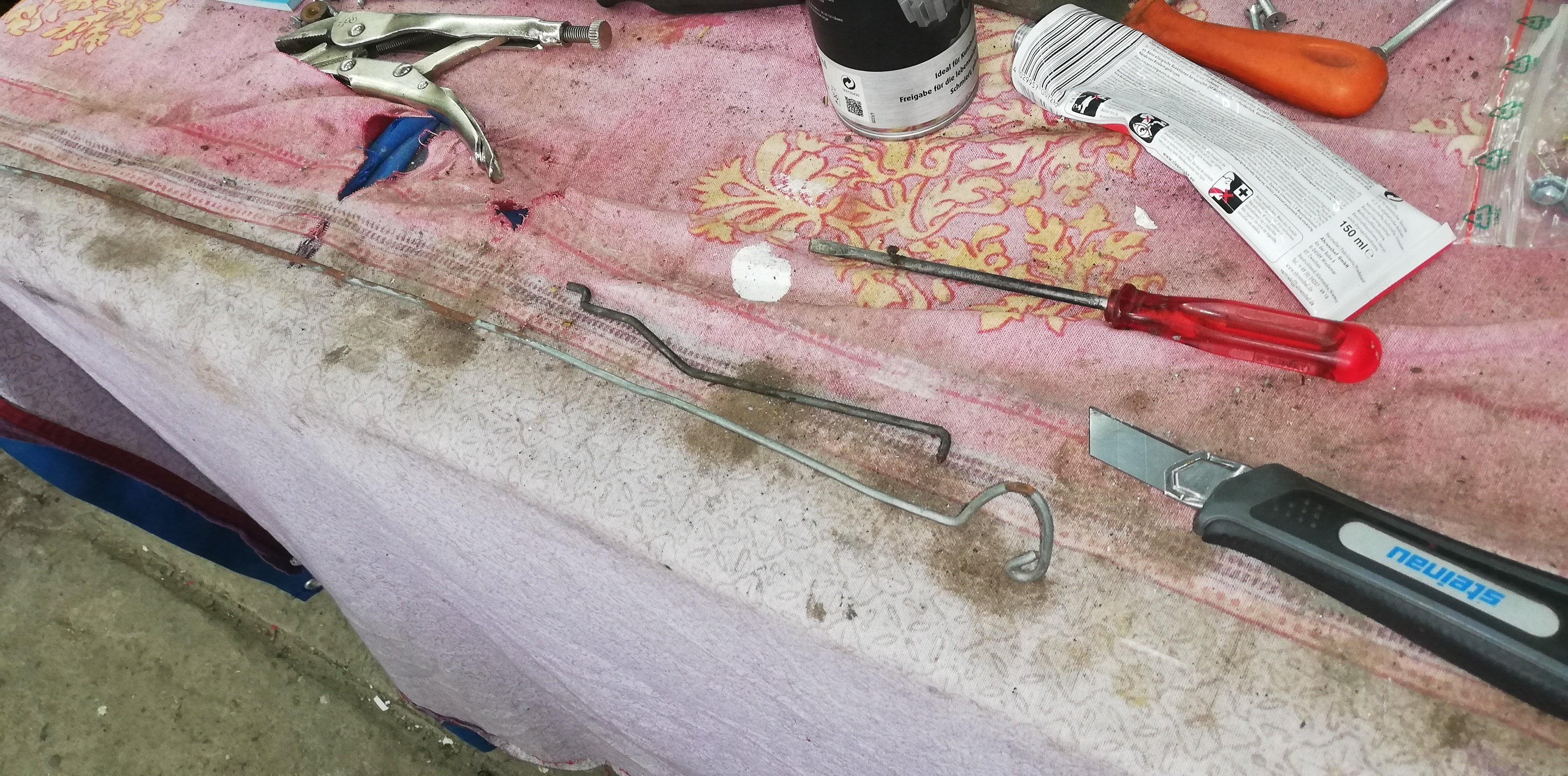

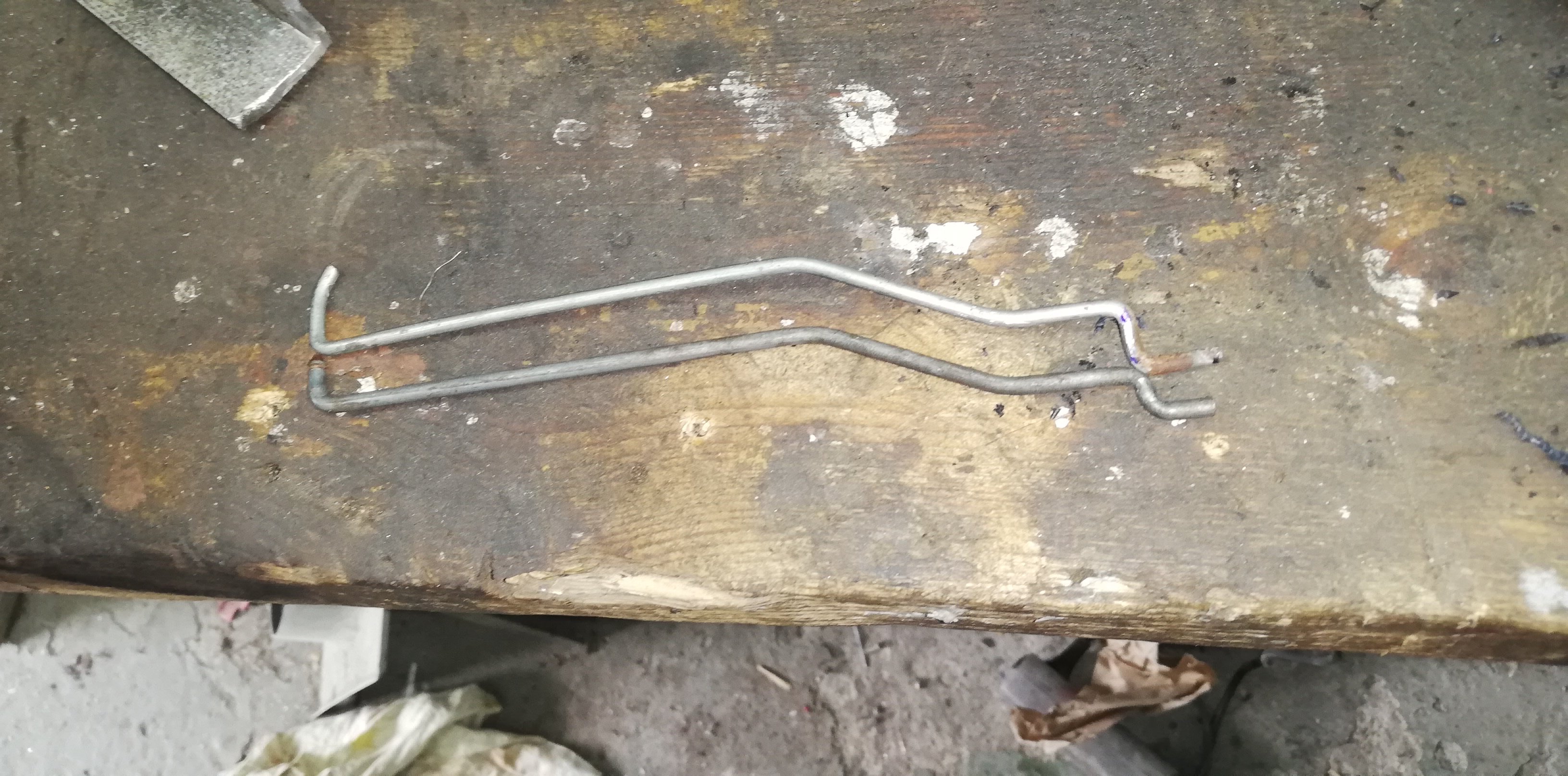

Bei der Beifahrer Tür hat ein Draht gefehlt. Die Tür ging von außen nicht mehr abzuschließen. Also ein neuen Draht gebogen. Ist identisch mit der Fahrer Seite Tür.
Dann alles zusammen. Wenn das System erkannt ist, ist es ganz einfach. Ich hab's jedenfalls hinbekommen. Konnte aber nur die Schlösser lose anschrauben da die neuen Schrauben noch unterwegs sind. Dadurch dass ich etliche bei der Demontage ausbohren musste, fehlen etliche Schrauben. Neue Gummis wurden auch verbaut.
Dann die vorderen Türen auch montiert und auch gleich eingestellt. Jetzt noch die Hinteren Türen. Wenn die auch so gut passen, dann bin ich zufrieden.

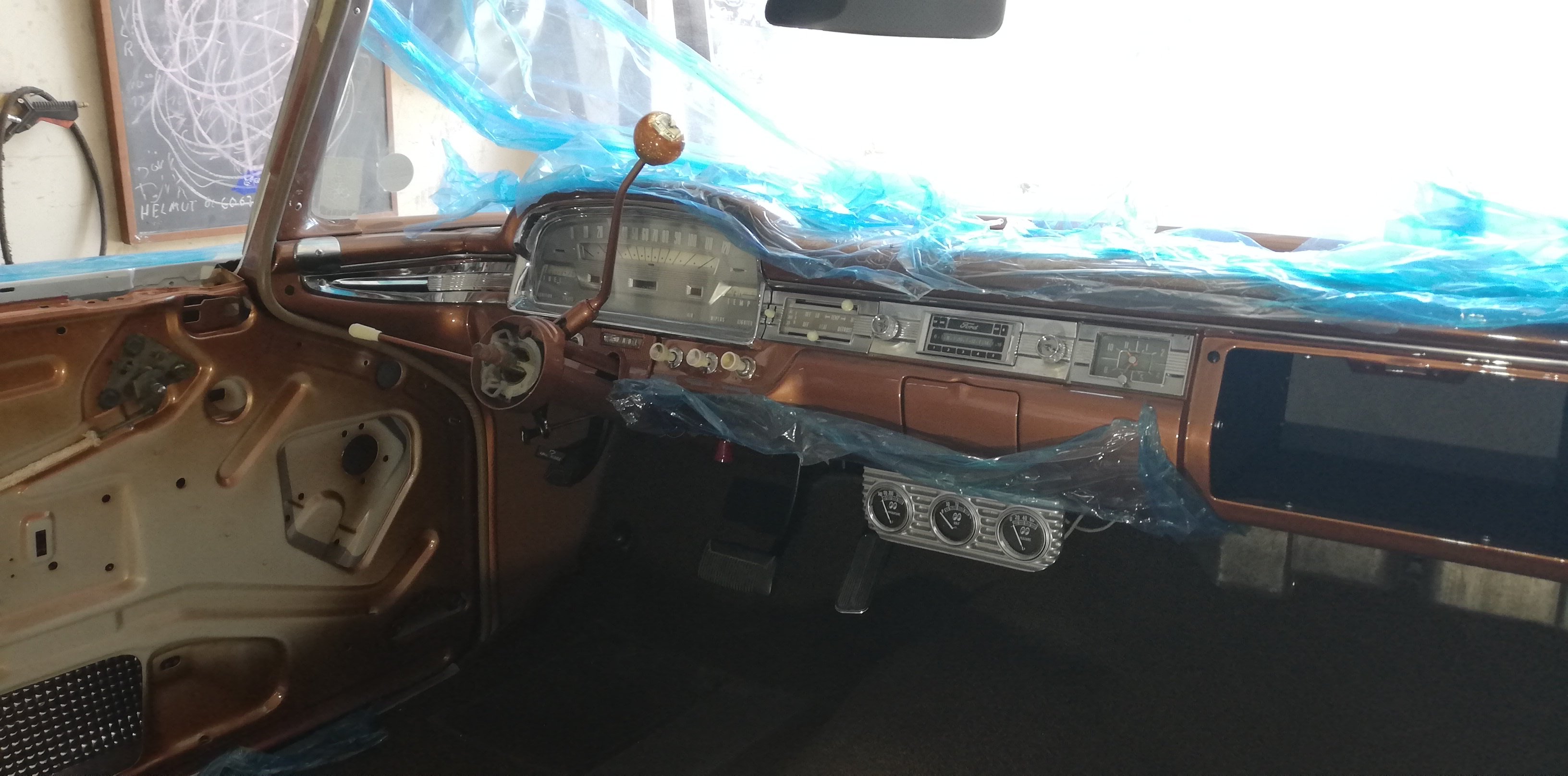

Dann noch Chrom am Armaturenbrett montiert. Auch wieder geputzt und mit neuen Schrauben montiert.

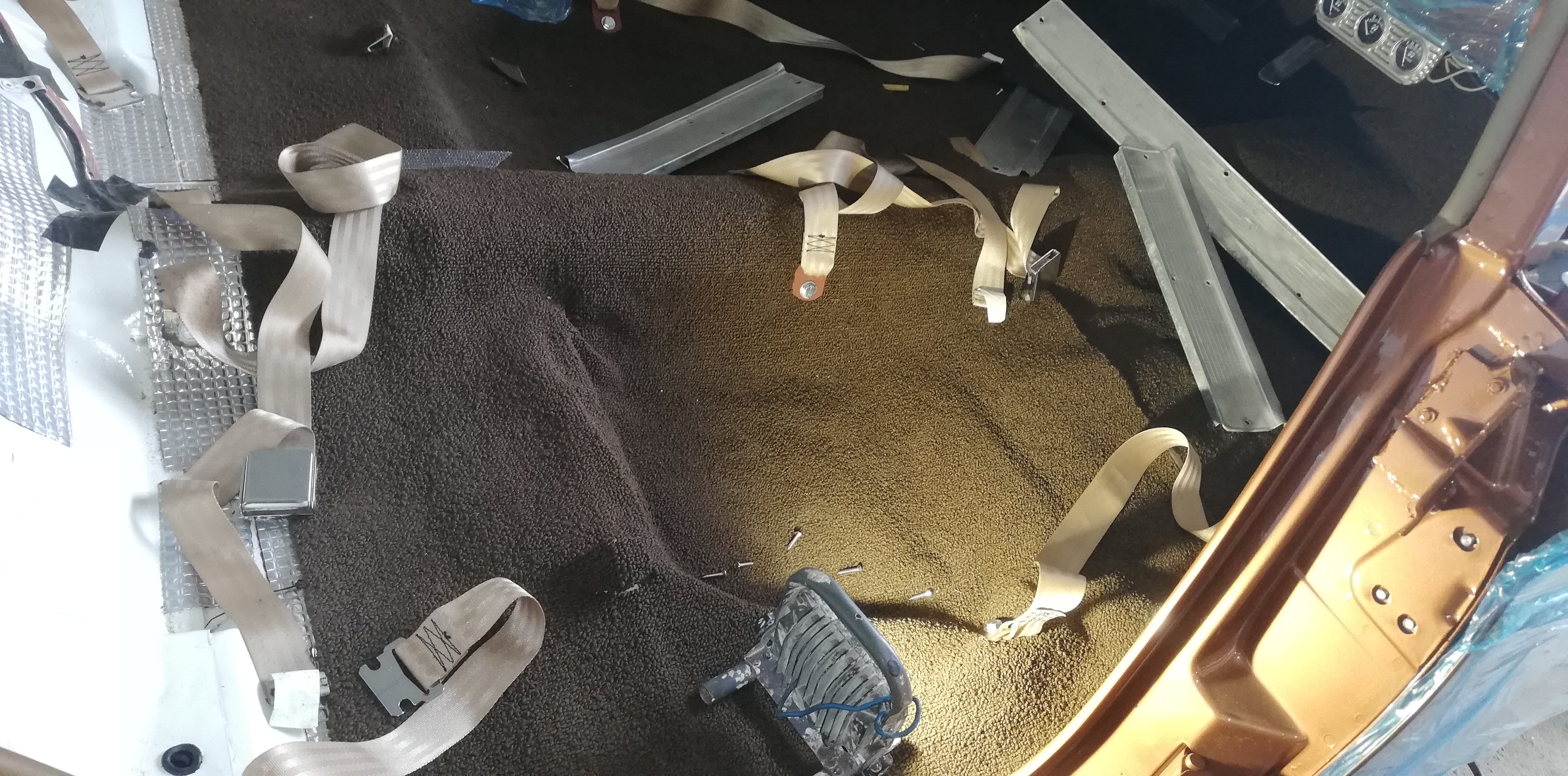

Dann den Teppich gestrafft und die Gurte befestigt. Auch noch zwei Verschraubungen der Karosse zum Rahmen noch verbaut. Das ganze erstmal angeheftet. Zum feierabend hat ein Freund geholfen die Schrauben fest zu ziehen. Er in der Karosse oben und ich darunter. Hat geklappt. Heute weiter mit vielen Kleinigkeiten.

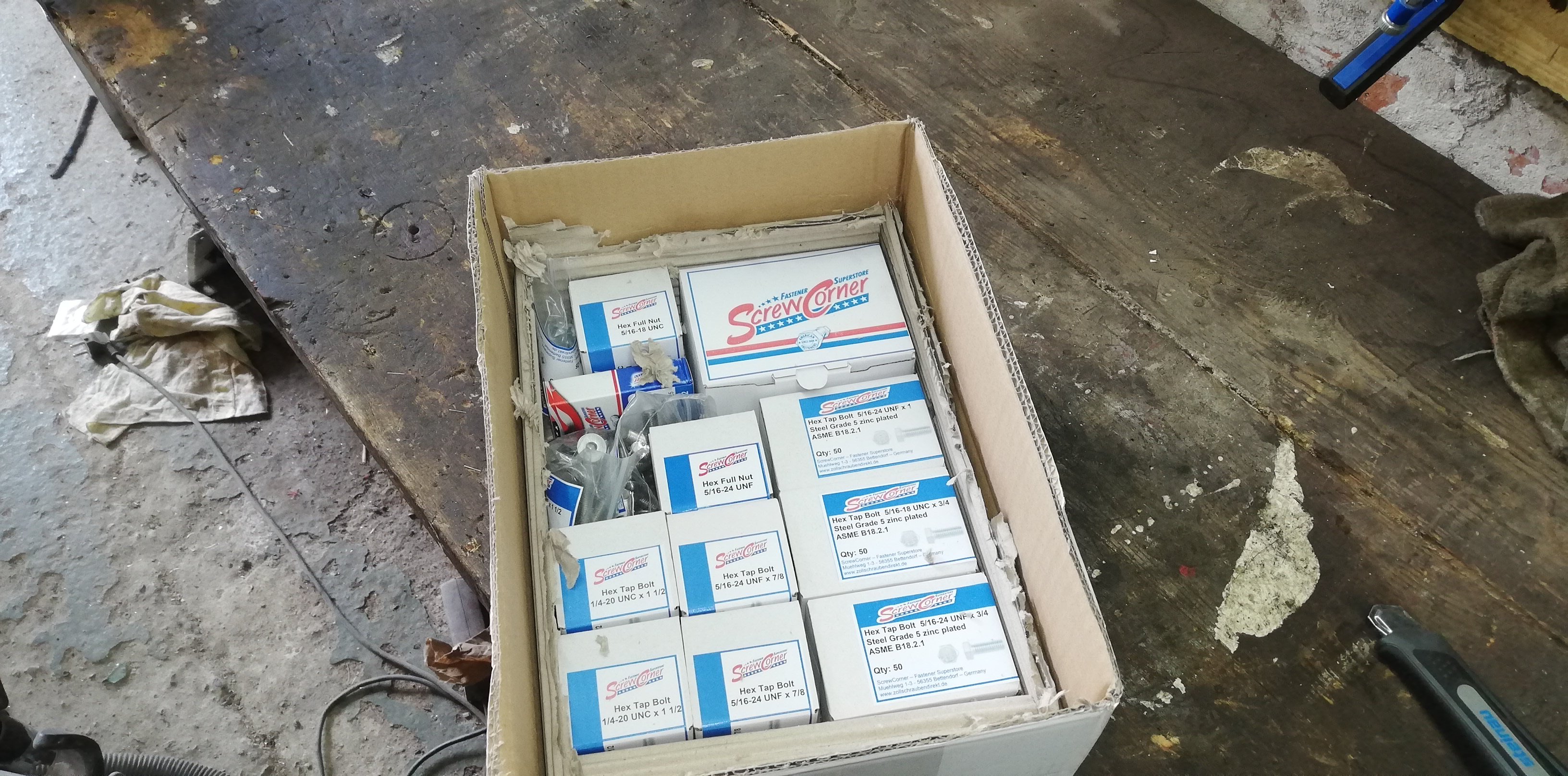

Einige Schrauben an der leiste waren auch abgerissen. Also wieder Loch bohren und Gewinde schneiden dass die Leiste von innen mit einer Schraube gehalten wird.Dann sind gestern wieder Schrauben gekommen. Leider sind die Senkkopfschrauben für die Schlösser nicht dabei. Das sind keine 1/4 zoll sondern Nr. 12 in UNC.
Sind aber unterwegs.

Die Folien auf den Fahrzeugen sind speziell für lackierte Flächen entwickelt. Zudem sind die Fahrzeuge oft schon lange lackiert, bevor sie so ausgeliefert werden.bernd61hd hat geschrieben: ↑26. Mai 2025, 06:51Hallo Martin, ich denke es ist OK mit der Folie. Die Folie klebt nur minimal auf dem Lack, bringt aber eine menge gegen Schäden die bei der Montage entstehen könnten. Neue Autos sind ab Werk mit Folie geschützt. Ich hab auch schon Folie wieder entfernt vom Galaxie. Alles OK.
Grüsse Bernd
Das was du da einsetzt ist Folie die der Putzer oder Maler auf der Baustelle einsetzt.
Wie immer deine Entscheidung.
Ich habe bisher noch nie Beschädigungen in der Fläche bei der Montage gehabt und die die ich gesehen habe wären auch durch 3 Lagen Folie nicht vermeidbar gewesen...... allen anderen rate ich wegen des Klebers und der Weichmacher dringend ab sowas einzusetzen.

Na Martin,
DAS war schon immer mein frommer Wunsch, ohne irgendeine Macke ein ganzes Auto wieder zusammen zu setzen....hab's leider noch nie geschafft, allerdings hilft da so ne dünne Folie wohl kaum. Vorsicht ist die Mutter des Zusammenbaus....
