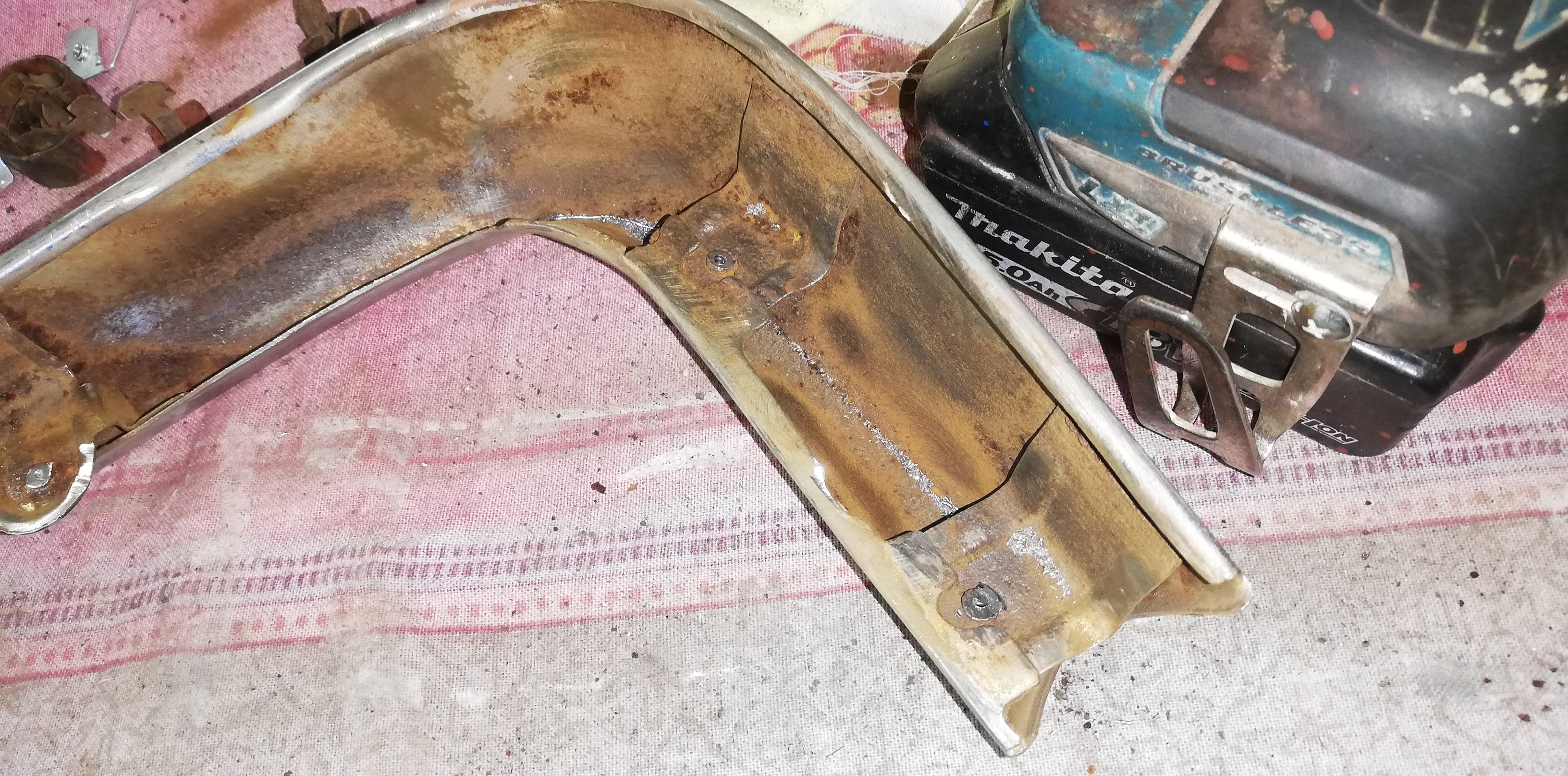

manchmal muss man auch improvisieren.
Die dünne Leiste war dran. bei der breiten Leiste hatte ich echt Probleme. Die Clips waren dermaßen hart dass die beiden Ohren beim auseinanderbiegen abgebrochen sind. Oder die Clips sind aus solchem Federstahl. aber wie werden die Clips auf der Innenseite der Kotflügel befestigt?
ch hab gestern nochmal eine Mail zu Carpender geschickt, mal sehen was die experten sagen. Ich hab dann andere Clips genommen und die Leiste geschraubt. Ging besser.

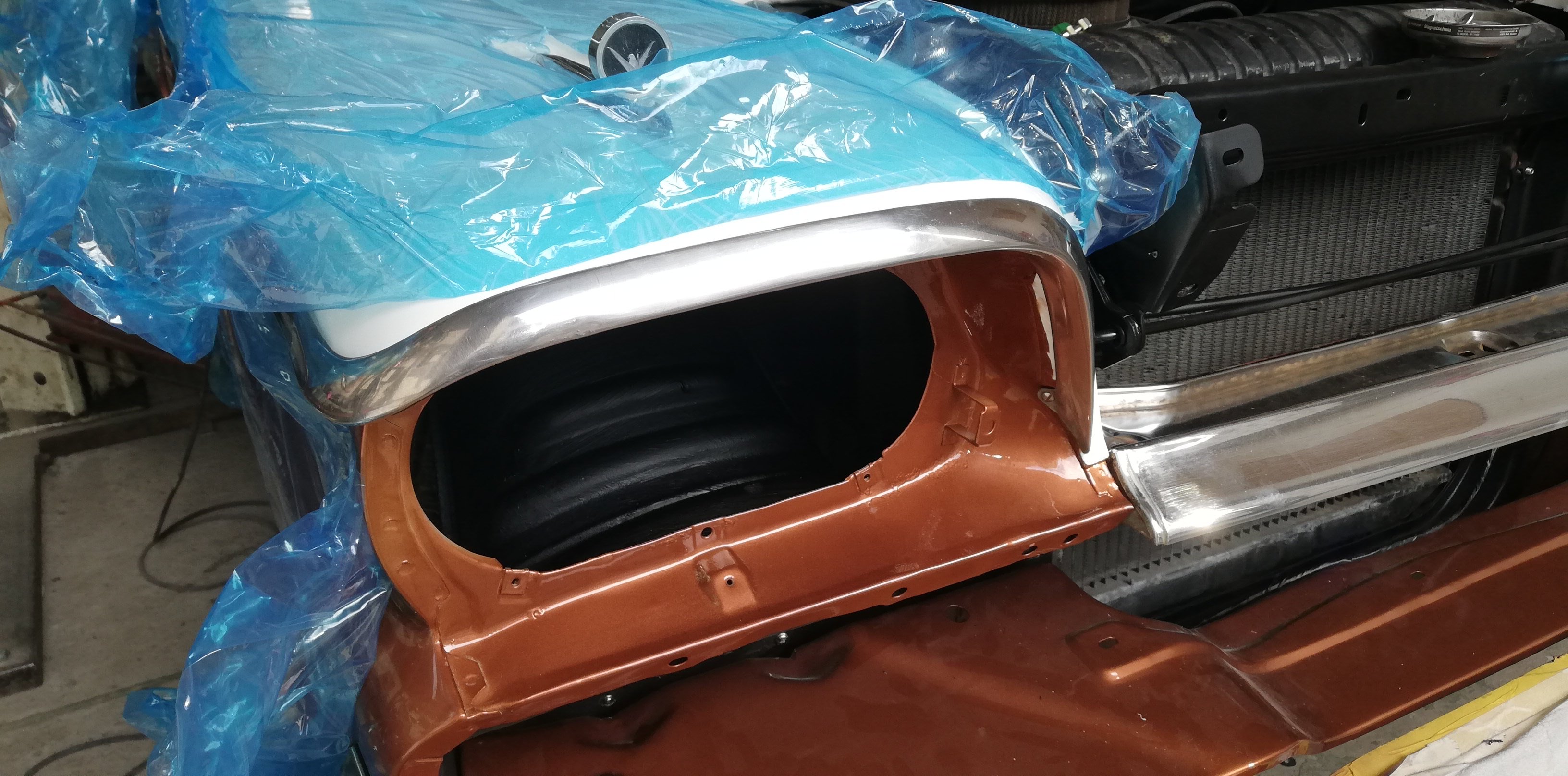

Hallo, gestern das Frontend angefangen.
Grüsse Bernd 61 HD

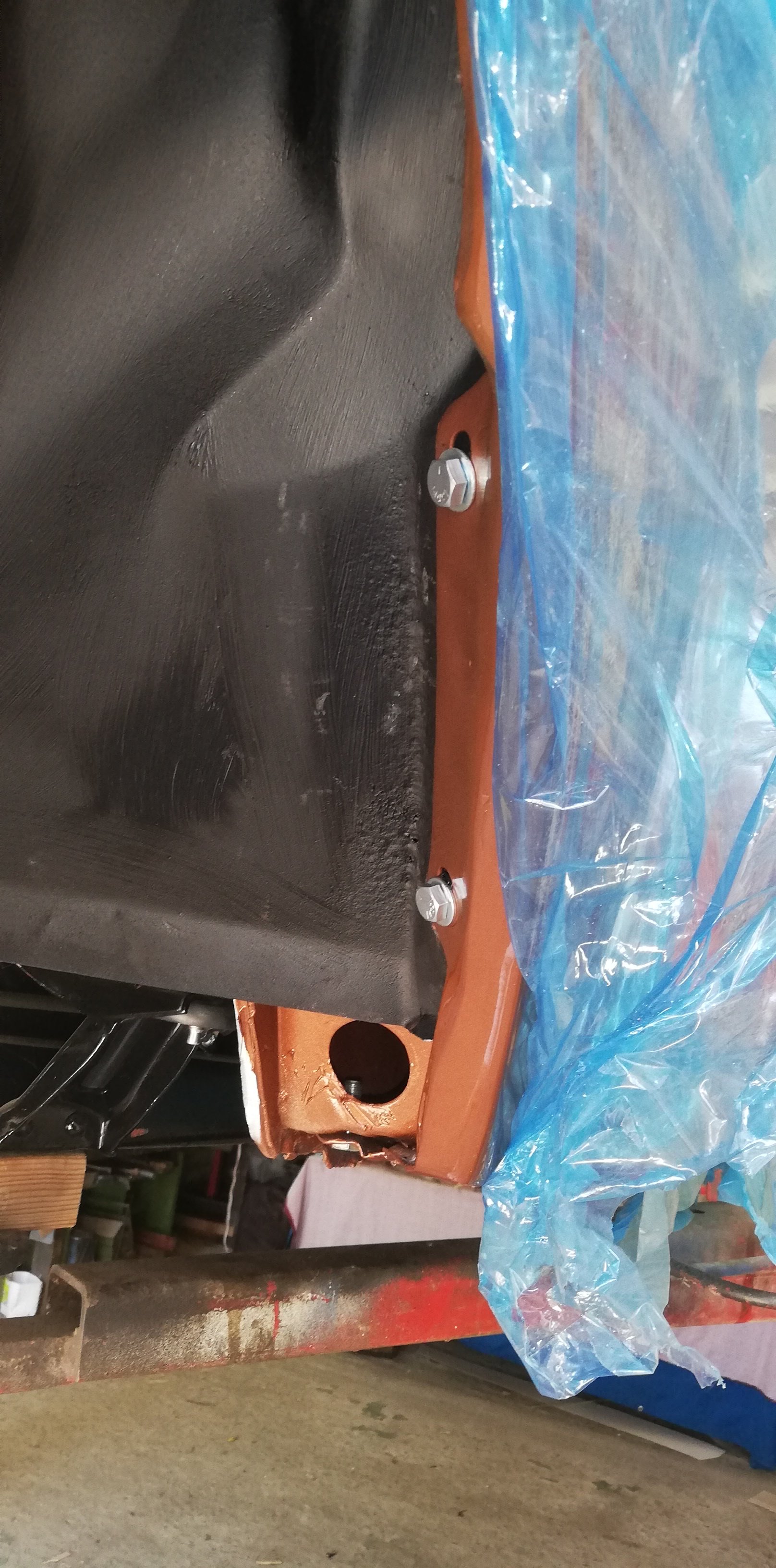

Aber erstmal die Lüftung. Die Rohre für die Lüftung sitzen genau im Radkasten. Also alles nochmal mit Bitumen eingestrichen und dann angefangen zu montieren.
Den Schlauch vom Lüftungsrohr zur Karosse ist nur rauf gesteckt. gefällt mir irgendwie nicht. Der Elektro Betrib in der Nähe hat Schrumpfschlauch. Also geholt.
Der Schlauch ist gut. Also zugeschnitten und montiert.
Das gefällt mir gut. man kommt nachher nicht mehr ran. Dann weiter vorbereitet.
Dann nach und nach die einzelnen Teile angeschraubt. Erstmal nur lose, festgeschraubt wird erst wenn alles dran ist und passt. Einiges noch säubern und putzen.
Am Feierabend sieht der Galaxie schon fast nach ein Auto aus.
Meine Frau war auch fleißig. Die Gurte wurden gereinigt. Die Flecken sind fast raus. Sieht wieder gut aus.
Heute Weiter. das Frontend soll fertig werden. Sind aber noch jede menge Teile zu schrauben.Grüsse Bernd 61 HD

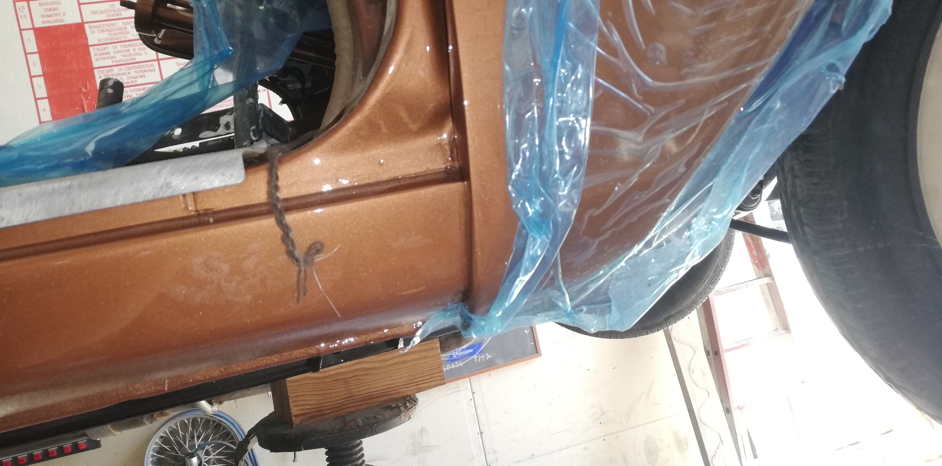

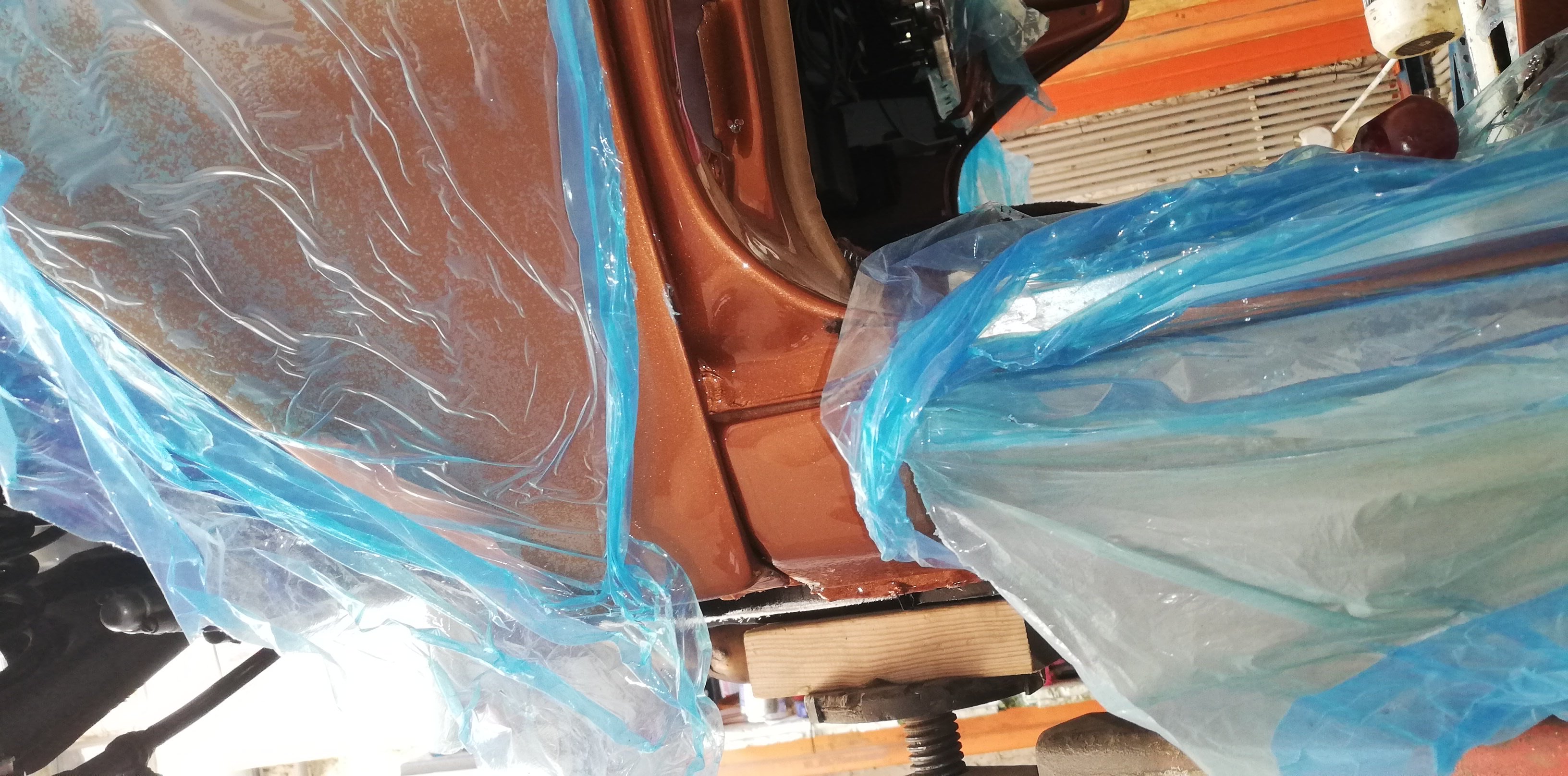

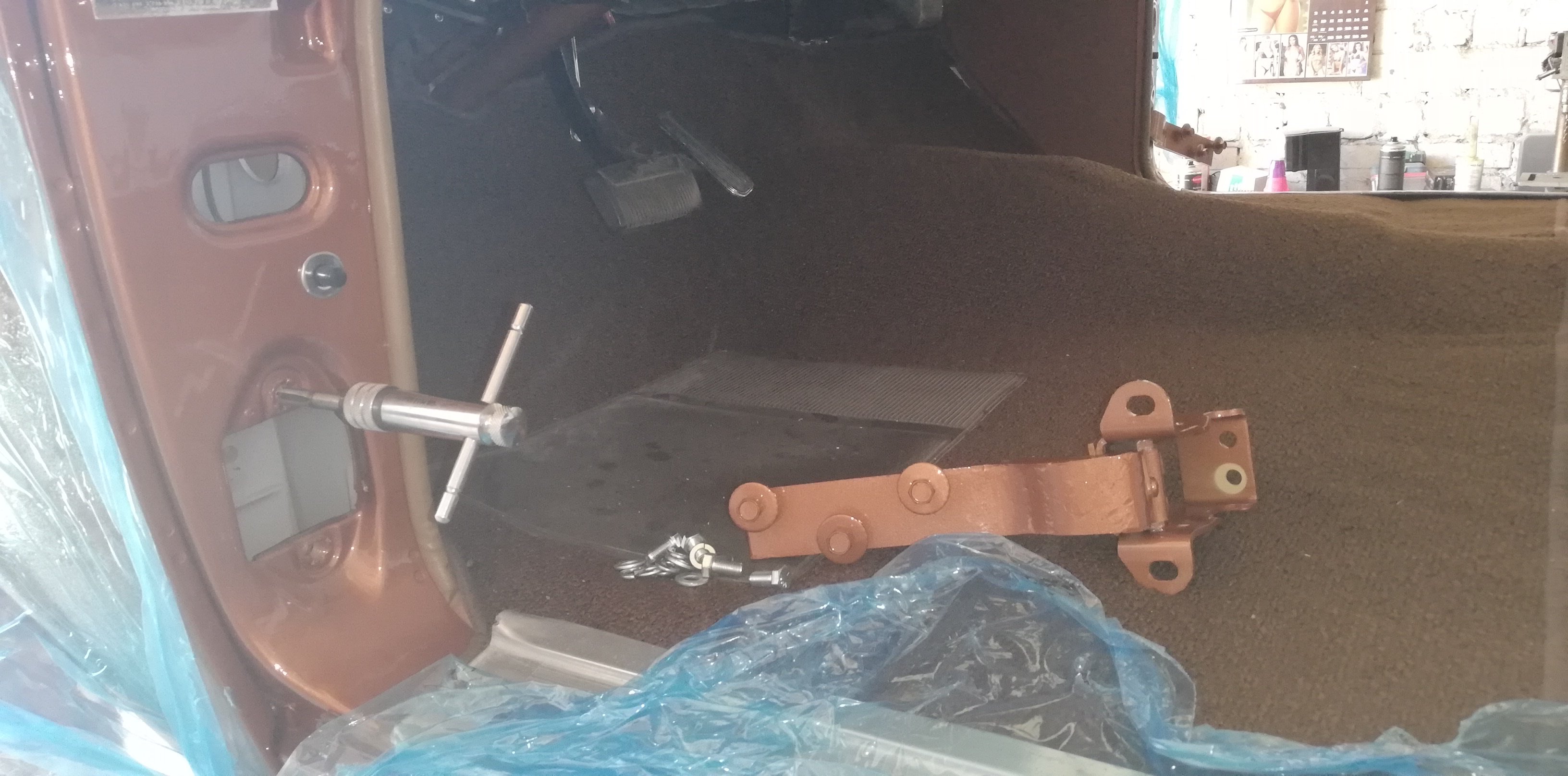

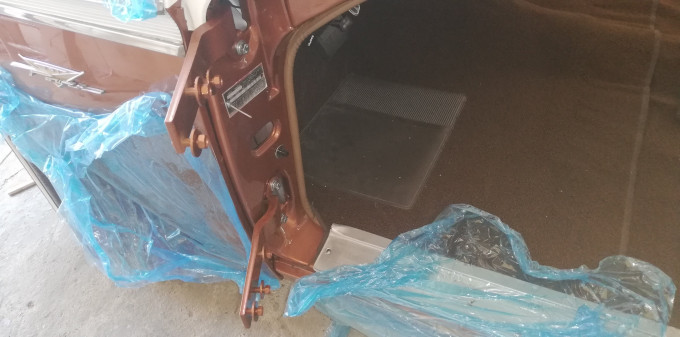

Hallo, gestern wurde wieder viel geschraubt. Zunächst die Kotflügel ausgerichtet und fest geschraubt. War nicht so einfach. Eine Seite war Ok die andere Seite musste ich nachjustieren.
Danach mehr Chrom. Nachdem die Kotflügel dran sind, auch gleich die Türen angefangen. Zunächst die Vorbereitung und dann die Gelenke ran. Ob die Türen passen zum Kotflügel werde ich heute sehen.

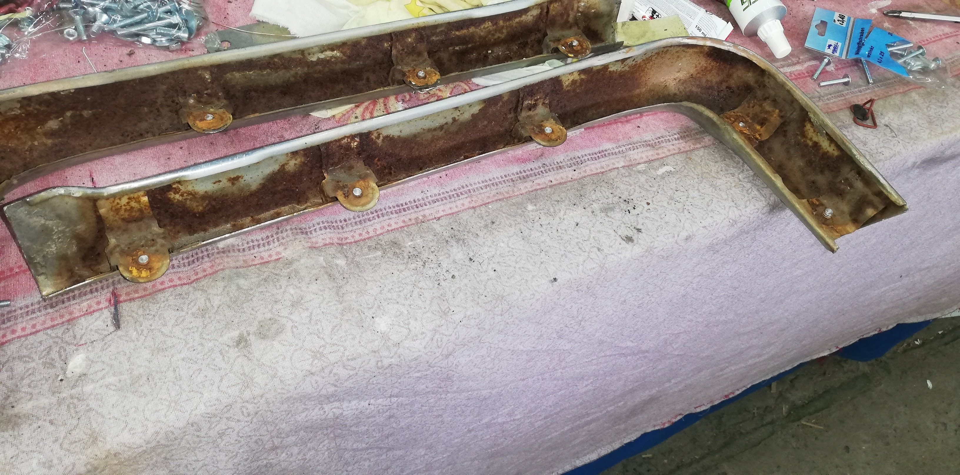

Dann fehlt vorn noch Chrom. Bei der Demontage waren die Schrauben festgerostet und sind abgerissen. Ich hab schon eine idee wie ich die Leisten wieder ran bekomme. Gestern schon angefangen. Dann war Feierabend. Also heute weiter. Grüsse Bernd 61hd
Also nochmal vorn am Kühler die Schraube los und das Komplette Frontend angehoben. Biss alles Passt. Dann auch vorn alle Schrauben fest.Danach mehr Chrom. Nachdem die Kotflügel dran sind, auch gleich die Türen angefangen. Zunächst die Vorbereitung und dann die Gelenke ran. Ob die Türen passen zum Kotflügel werde ich heute sehen.

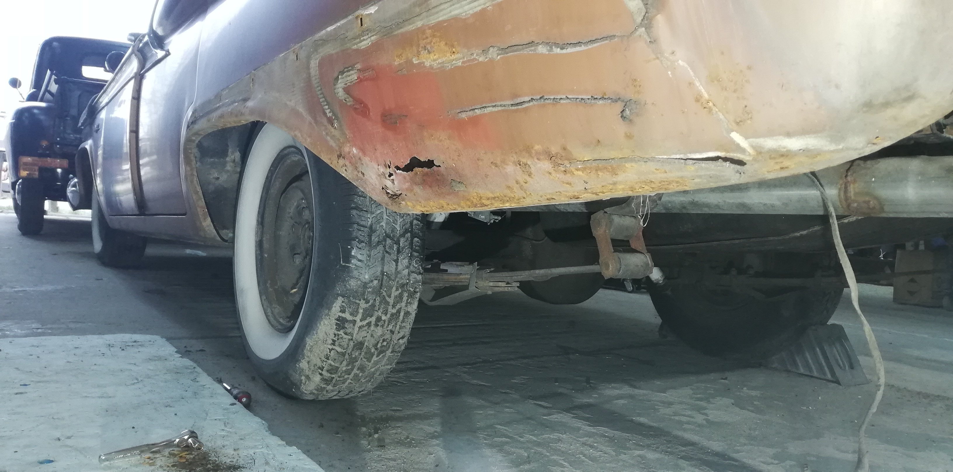

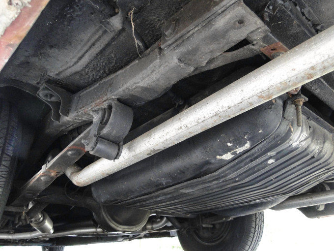

Hallo Bernd, mal eine Frage von mir als Laien zur Hinterachsaufhängung und den Blattfedern:
bei dir sieht es so aus (Blattfeder unterhalb Chassis-Anker):
bei mir und bei diesem 59er Fairlane 2-Türer aber so (Blattfeder "hängend" oberhalb Chassis-Anker):
Weisst du grad, was die Unterschiede oder Auswirkungen beim Federungskomfort und bzgl. allfällig erzielter "Höherlegung" des Hecks und dem Fahrverhalten sind? Ist das sicherheitstechnisch überhaupt machbar oder ein No-Go?
Ich hab jetzt nicht im Forum nach diesem Thema gesucht und auch nicht gegoogelt, falls es schon einen Fred gibt, gerne den Link einstellen, merci! (und falls du das schon hier erwähnt hast: sorry, hab ich nicht gesehen... habe zwar hier viel gelesen aber wahrscheinlich nicht alles
Lieber Gruss, Peter
