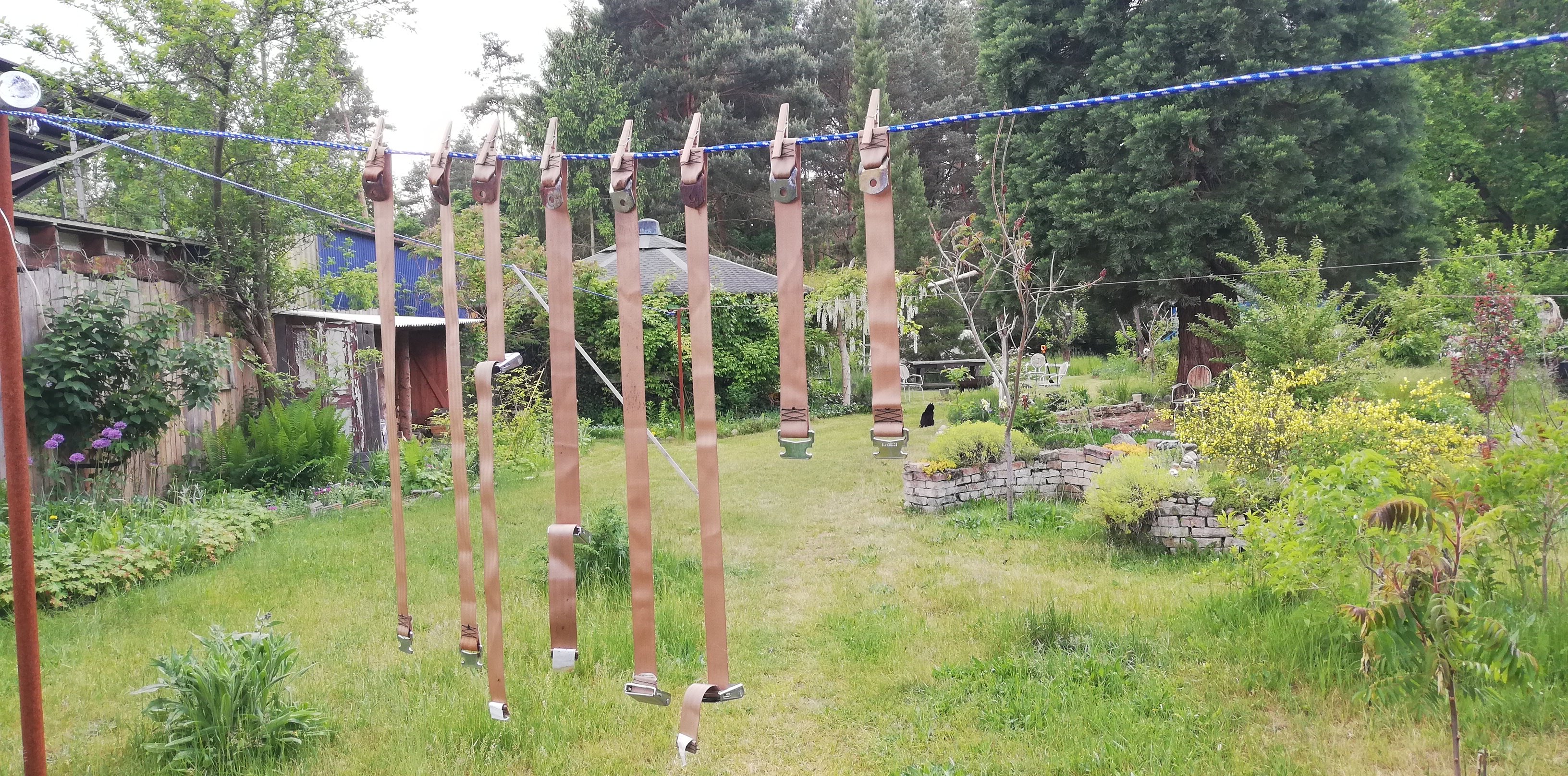

Die Gurt habe ich mit nach Hause genommen. Mein Frau hat sie gestern eingeweicht um diese heute zu reinigen. Durch die Feuchtigkeit sind doch einige Fleck zurück geblieben.Heute dann weiter mit den Kotflügel vorne.

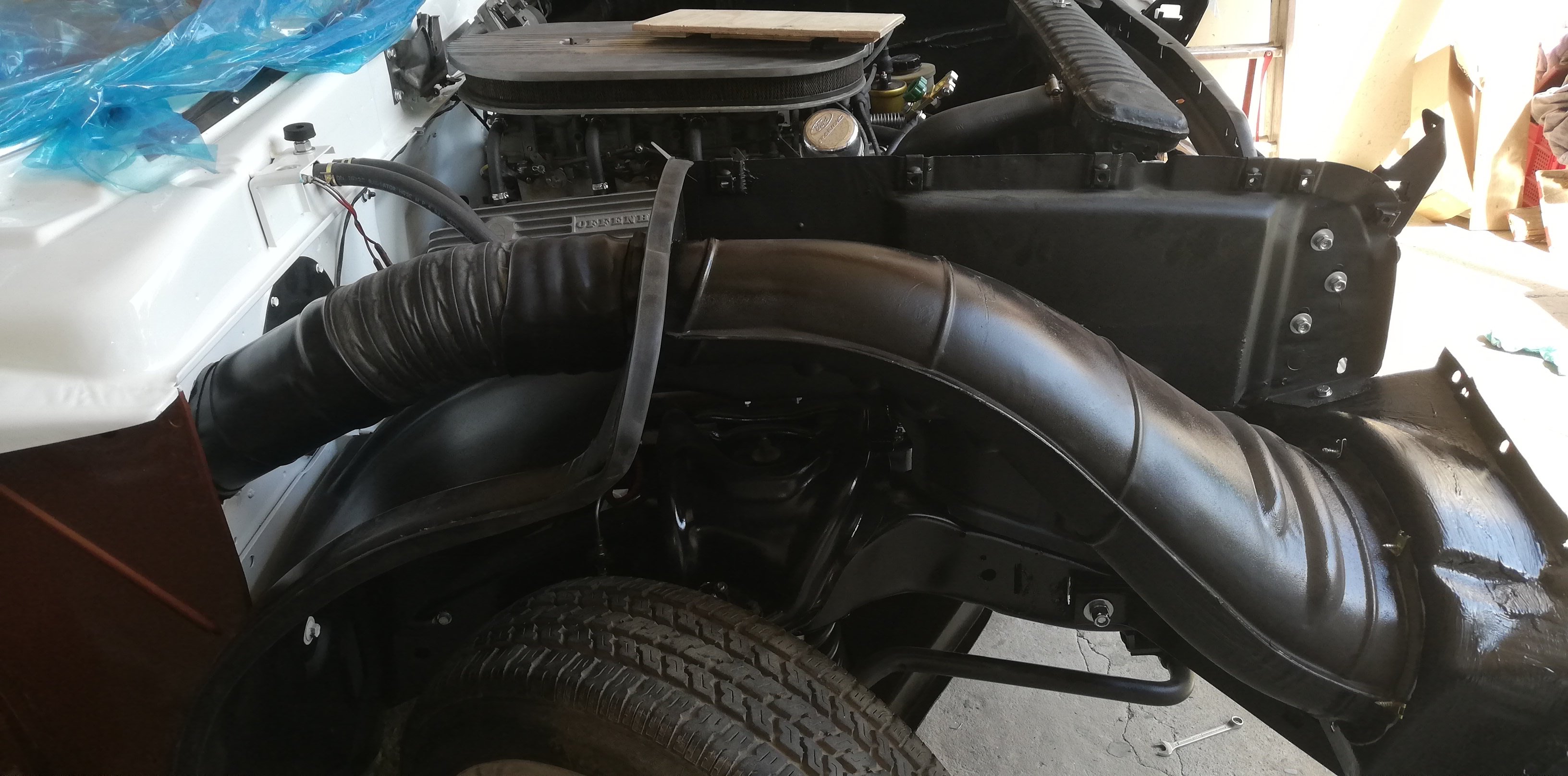

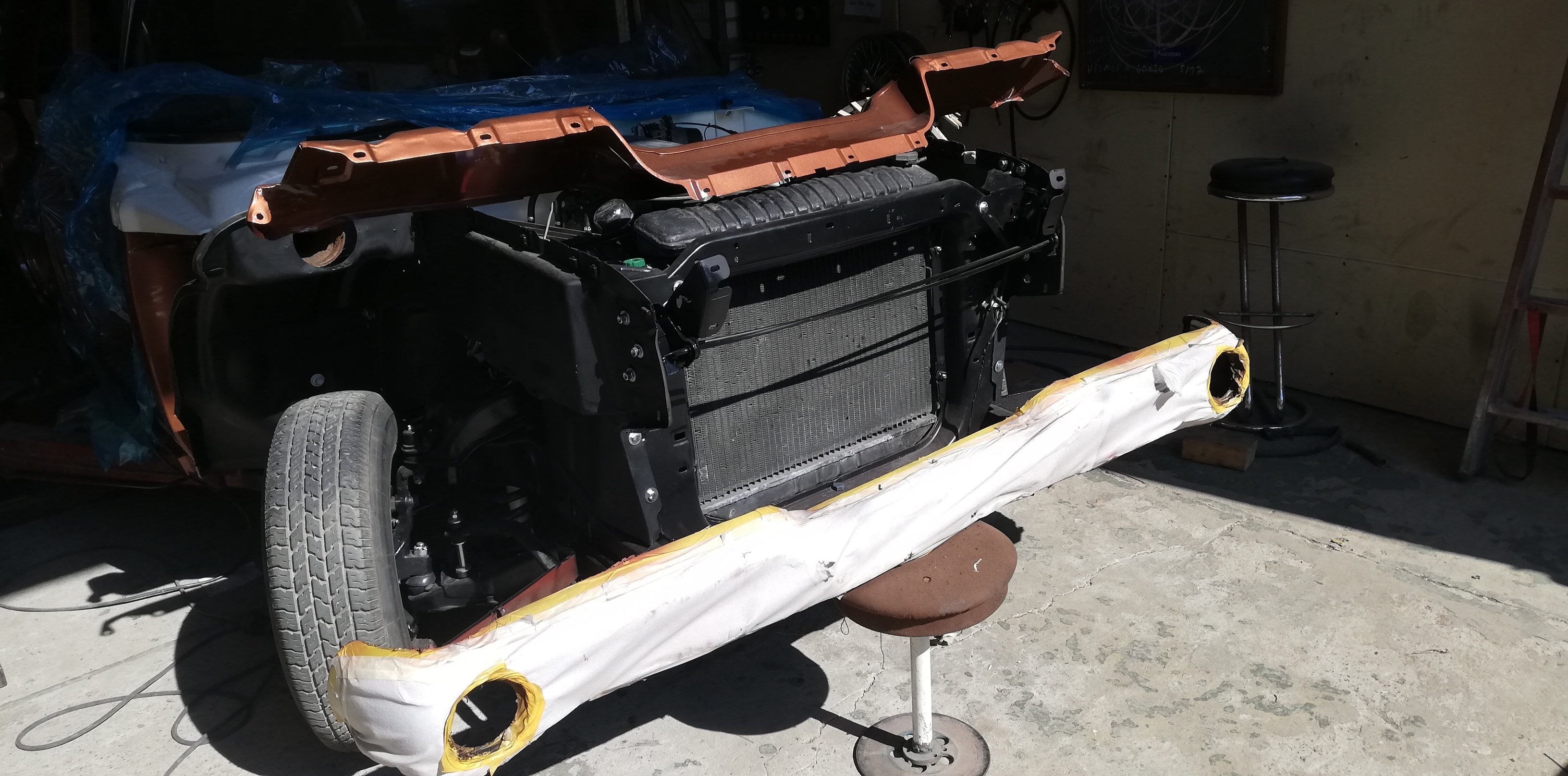

Hallo, gestern das Frontend angefangen.
Grüsse Bernd 61 HD

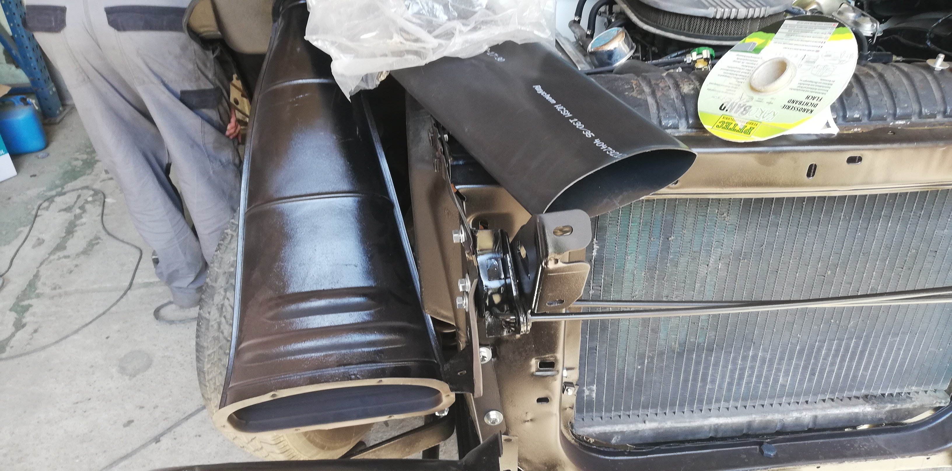

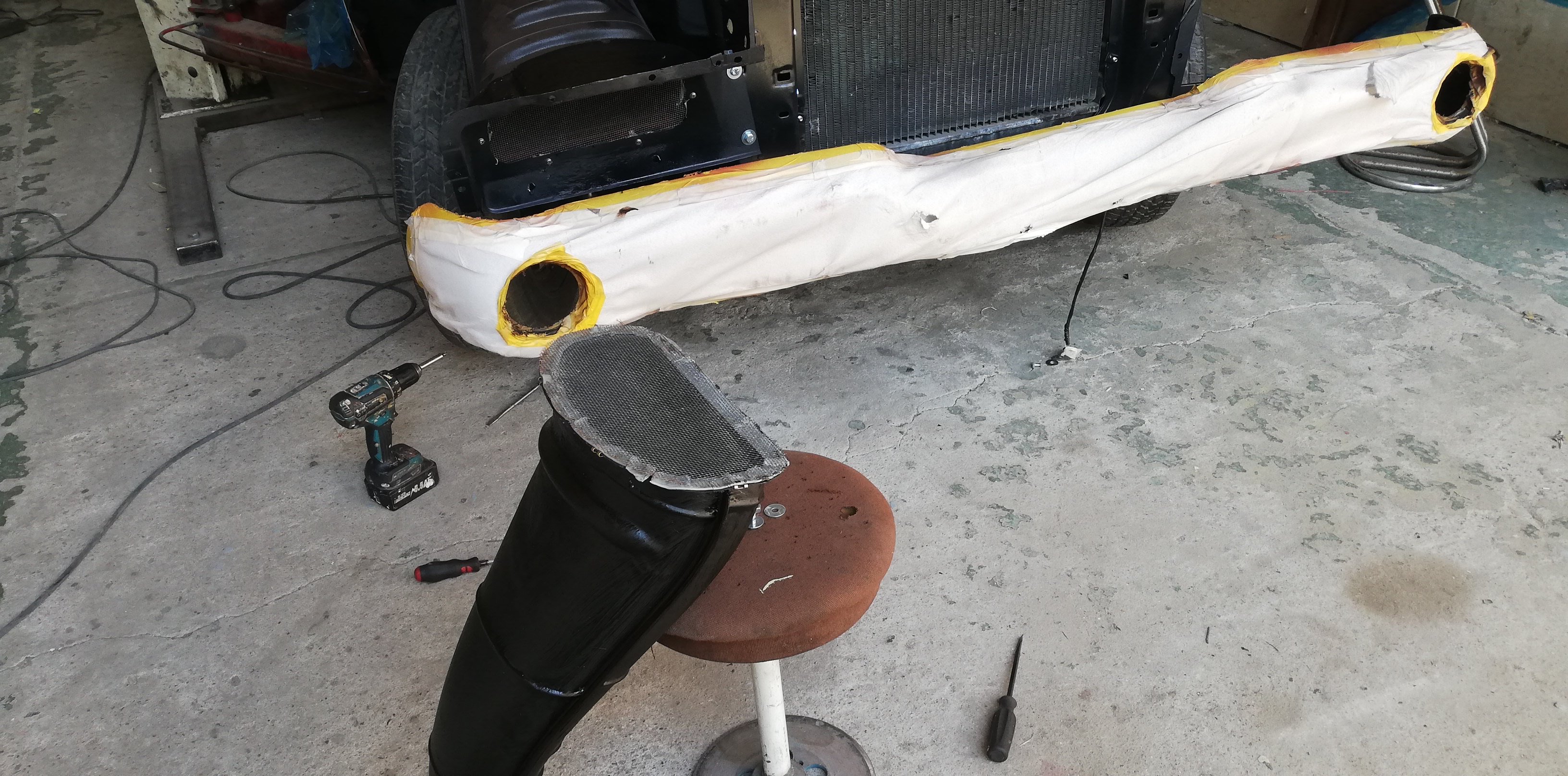

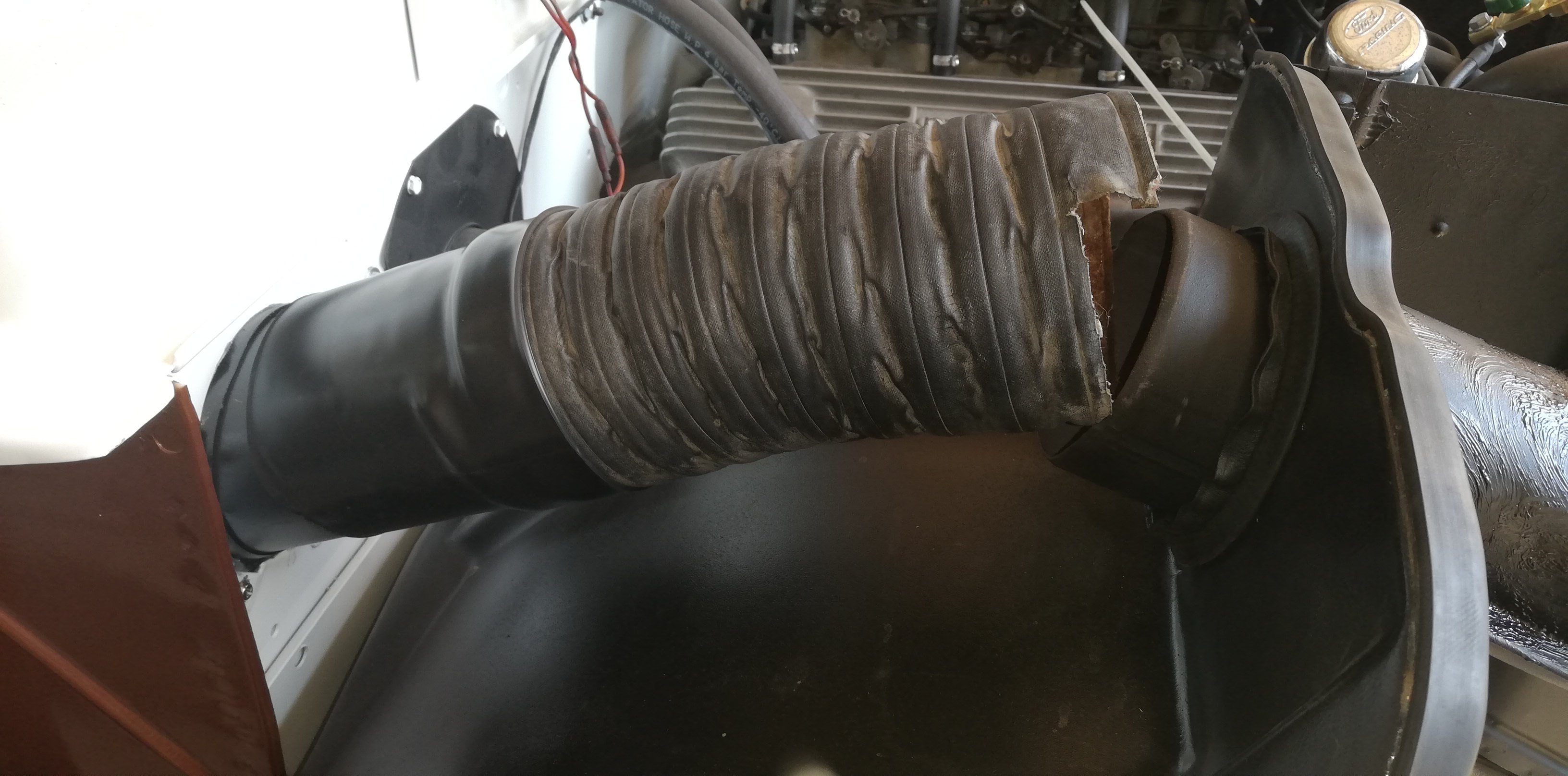

Aber erstmal die Lüftung. Die Rohre für die Lüftung sitzen genau im Radkasten. Also alles nochmal mit Bitumen eingestrichen und dann angefangen zu montieren.
Den Schlauch vom Lüftungsrohr zur Karosse ist nur rauf gesteckt. gefällt mir irgendwie nicht. Der Elektro Betrib in der Nähe hat Schrumpfschlauch. Also geholt.
Der Schlauch ist gut. Also zugeschnitten und montiert.
Das gefällt mir gut. man kommt nachher nicht mehr ran. Dann weiter vorbereitet.

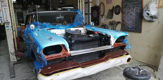

Dann nach und nach die einzelnen Teile angeschraubt. Erstmal nur lose, festgeschraubt wird erst wenn alles dran ist und passt. Einiges noch säubern und putzen.
Am Feierabend sieht der Galaxie schon fast nach ein Auto aus.
Meine Frau war auch fleißig. Die Gurte wurden gereinigt. Die Flecken sind fast raus. Sieht wieder gut aus.
Heute Weiter. das Frontend soll fertig werden. Sind aber noch jede menge Teile zu schrauben.Grüsse Bernd 61 HD
