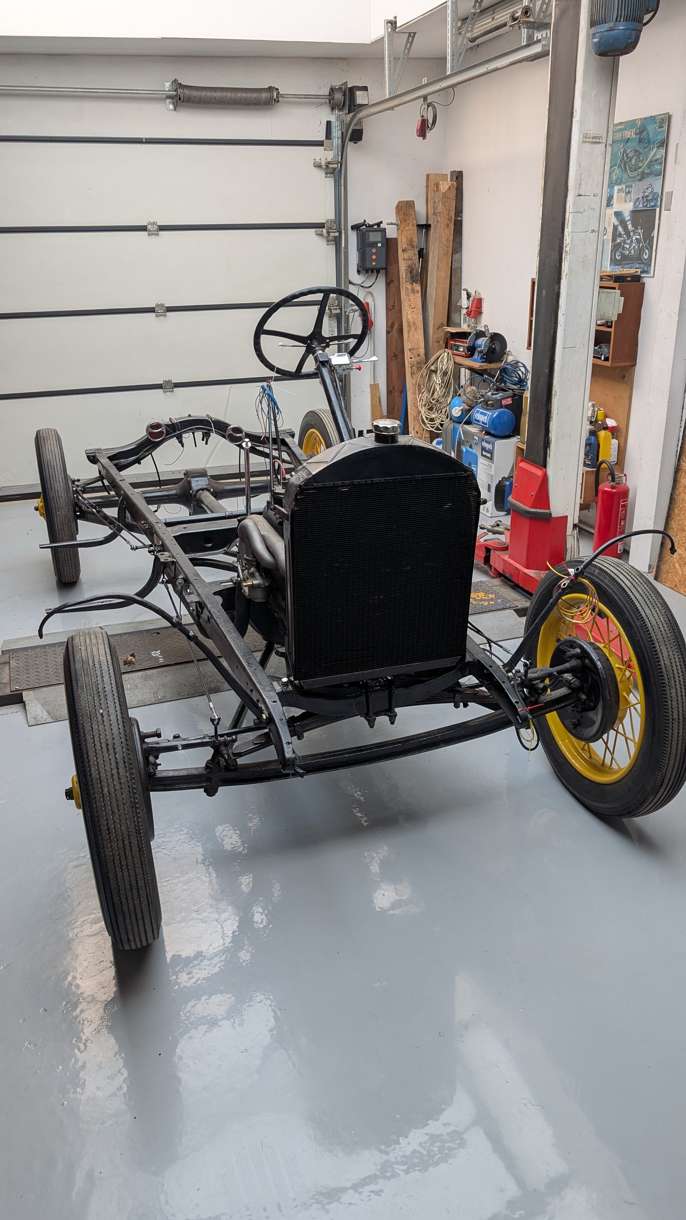

Beitrag von grautier » 20. Mai 2025, 20:08
Hier Mal ein trauriges Bild, wie's nun seit Wochen bei mir aussieht, trotz hochheiliger Versprechen kommen die Lackierer nicht voran...hoffe, dass nun nächste Woche die ersten Teile kommen.... :cry:
Gruß aus LE., Peter

Beitrag von bernd61hd » 20. Mai 2025, 20:22
Hallo Peter, nicht verzagen. Wird schon. Bei mir fehlen auch noch die Hauben. Das schöne ist doch, es geht immer irgendwie weiter. Hast du keine zweit,- und dritt Objekte?

Beitrag von Snickers » 20. Mai 2025, 21:54
grautier hat geschrieben:
20. Mai 2025, 20:08
Hier Mal ein trauriges Bild, wie's nun seit Wochen bei mir aussieht, trotz hochheiliger Versprechen kommen die Lackierer nicht voran...hoffe, dass nun nächste Woche die ersten Teile kommen.... 😢
Ja diese Lackierer 🤓 ich warte auch schon seit Wochen Mfg 😎
