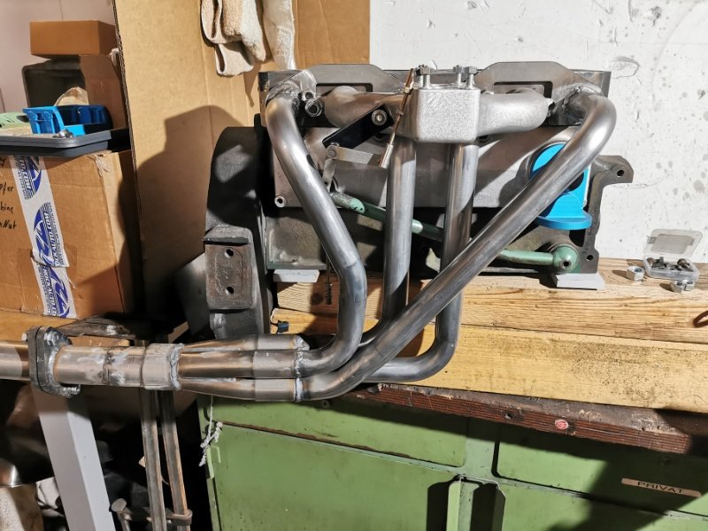

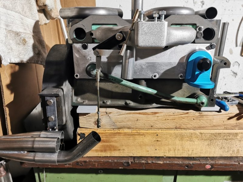

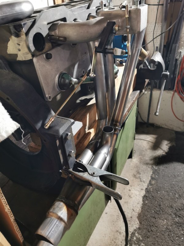

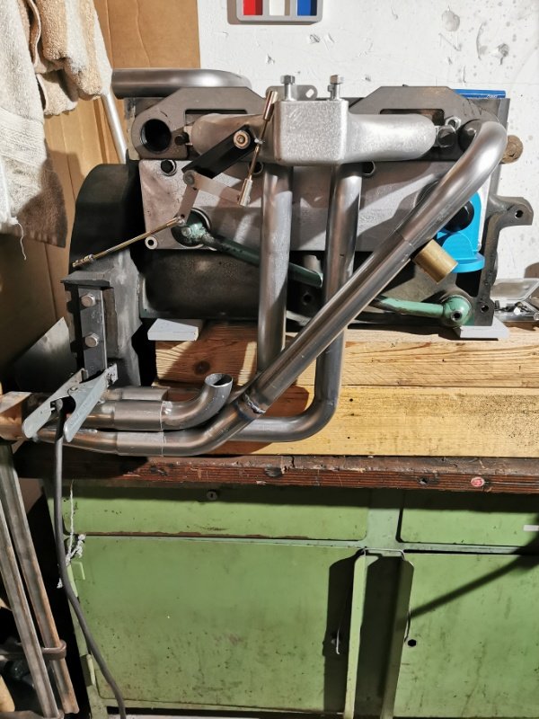

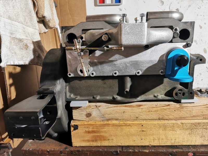

Ich habe angefangen den Krümmer zu bauen, er ist aus normalen Rohren, Bögen und einen 4-1 Sammler und der Krümmerplatte.
Das am meistens verwendete Design habe ich aufgegriffen und verwendet, geschweißt wurde mit MAG und dann verschliffen, zum Schluß wird er noch mit schwarzer Auspufffarbe lackiert.
Gruß Harald-

Sieht geil aus,Harald!
Wie ich sehe hast du als Rentner keine Langweile
