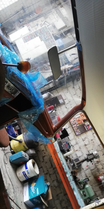

Dann gings an den Himmel. Ich hatte Ihn ja schon reingehängt. Erstmal Hilfsmittel besorgt. Kantenschutz. Mein Lieblings Schlosser hatte noch was auf Lager.
Dann angefangen Der Himmel ist vorn und hinten an der Fensterkante Verklebt. Mit Sprühkleber geht es gut. Dann mit dem Kantenschutz gesichert. erstmal testen.
Das ging schon mal gut. Dann die Seiten in die Leiste geklemmt. Immer Stück für Stuck jede Seite im Wechsel. Dann auch im anderen Fenster geklebt.

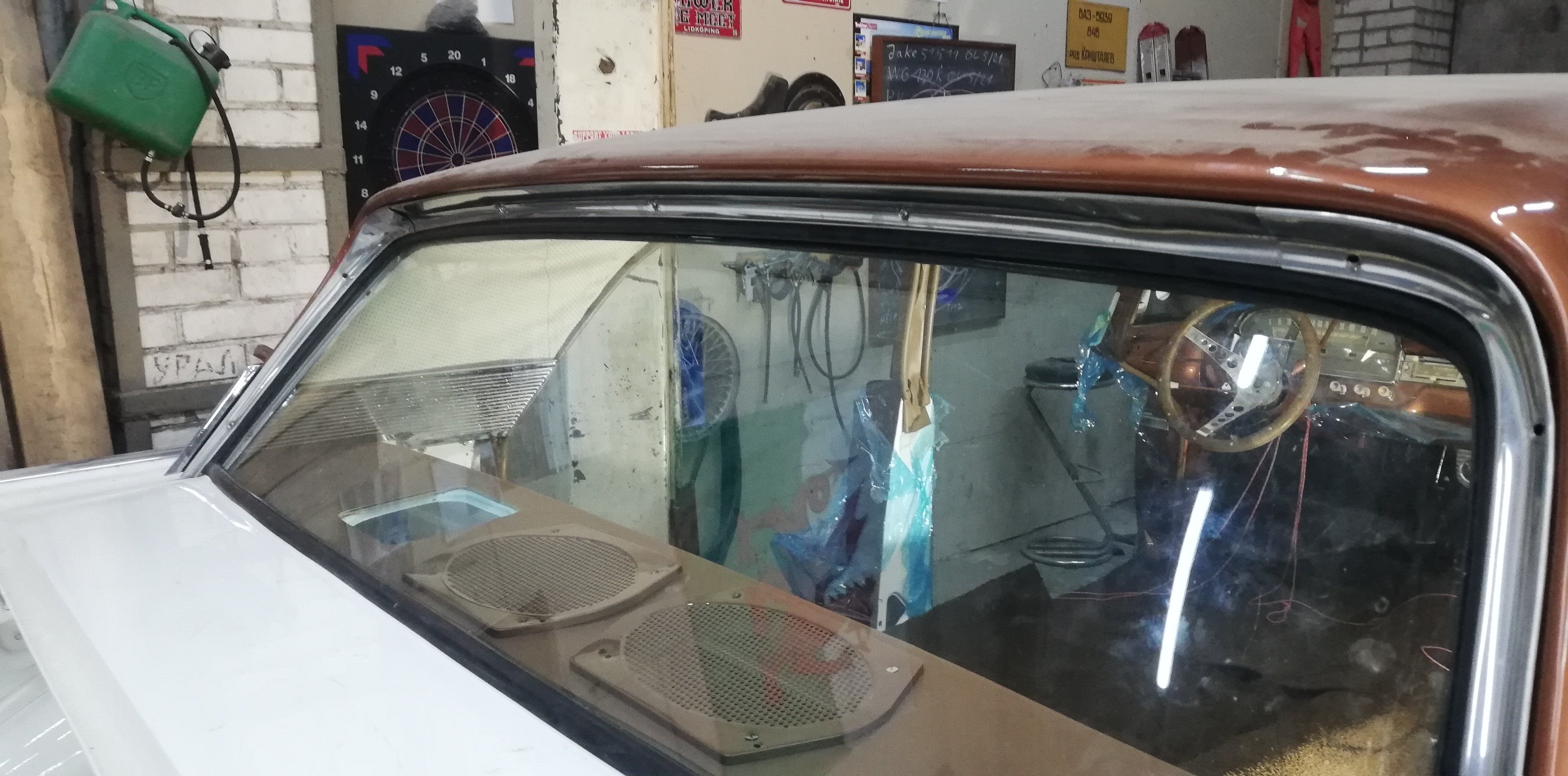

Dann die Heckscheibe vorbereitet. Sauber gemacht und den Gummi aufgezogen. Hoffe dass heute die Zeit reicht um die Scheiben zu montieren.

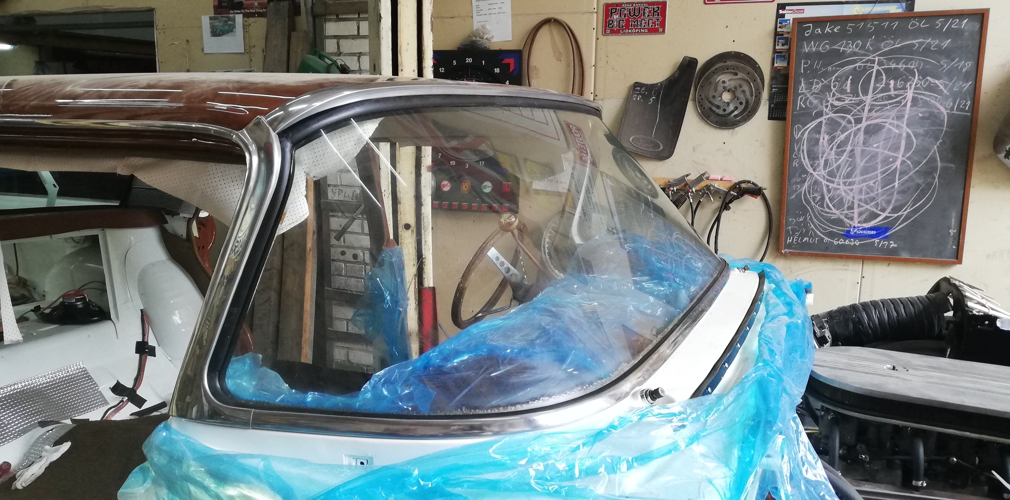

Am Nachmittag war mein Bruder mit in der Werkstadt. Die Scheiben waren zum montieren vorbereitet. Mit viel Vorsicht und geduld wurden beide ervolgreich montiert.
Ich bin glücklich das es alles geklappt hat. Jetzt kann der Himmel fertig gemacht werden, die Front kann montiert werden und auch der Teppich kann fertig gemacht werden. Ab Montag eine menge Arbeit.Es geht voran.

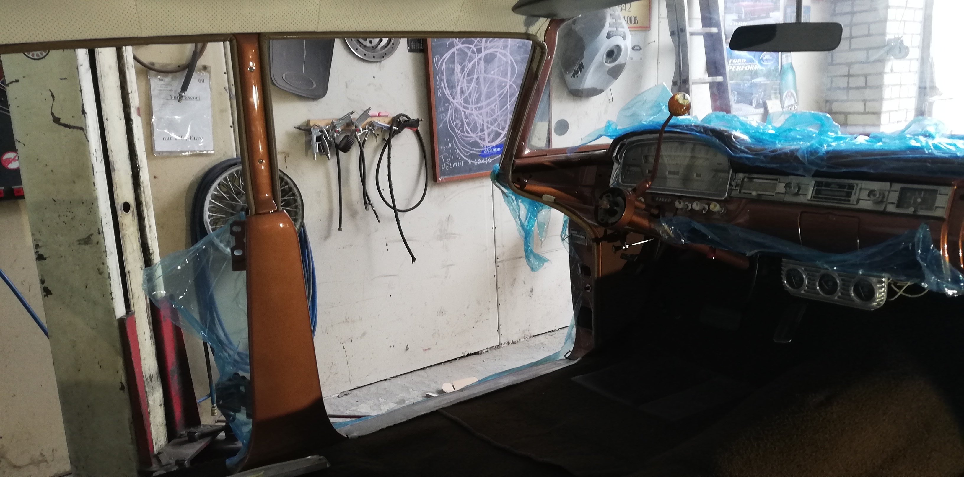

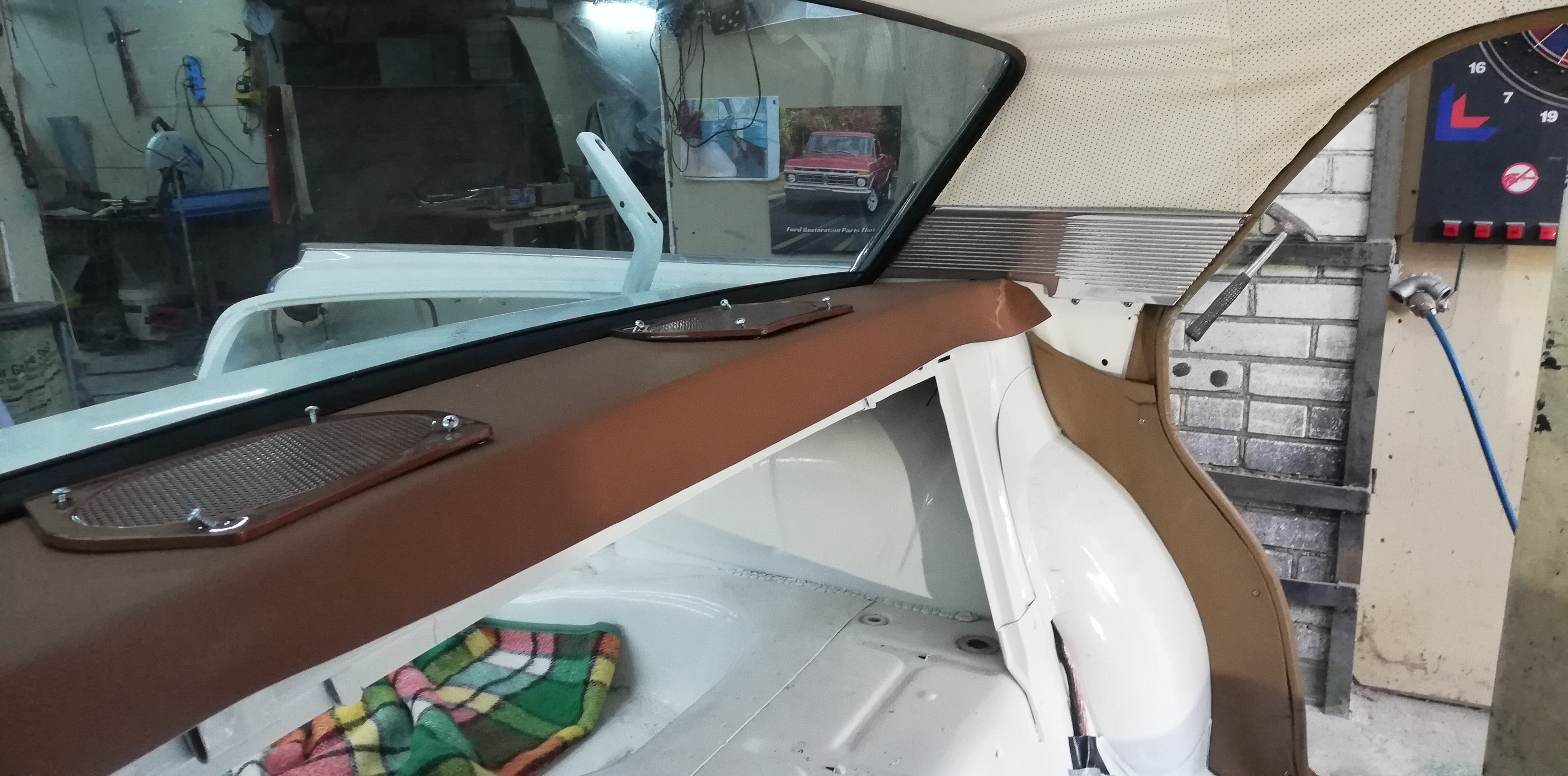

Vorher natürlich alles geputzt und gereinigt. Dann die Ablage im Heck mit den Lautsprecher nochmal ausgerichtet.
Dann nach und nach innen den Himmel befestigt und die lackierten Einzelteile angeschraubt.was so einfach aussieht dauert eine Weile. Die Schrauben Löcher sind unter der Verkleidung nicht so einfach wieder zu finden. Hat dann aber doch geklappt. Natürlich fehlen wieder ein paar Kleinigkeiten und Schrauben, aber Christian von House of Clips hat gestern noch was fertig gemacht und losgeschickt.

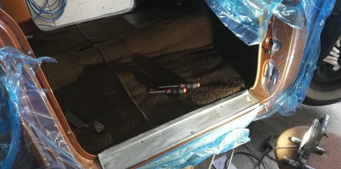

Die Sonnenblenden waren dann auch dran. War eine fummeln . Dann noch ein wenig am Teppich gemacht und auch schon angefangen fest zu machen. Auch die Verkleidung an der B Säule sind dran.
