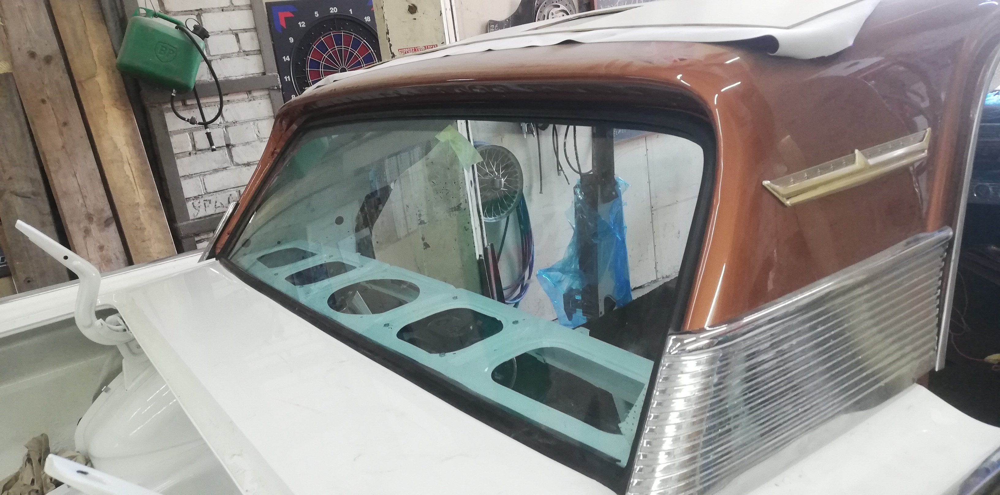

Dann gings an den Himmel. Ich hatte Ihn ja schon reingehängt. Erstmal Hilfsmittel besorgt. Kantenschutz. Mein Lieblings Schlosser hatte noch was auf Lager.
Dann angefangen Der Himmel ist vorn und hinten an der Fensterkante Verklebt. Mit Sprühkleber geht es gut. Dann mit dem Kantenschutz gesichert. erstmal testen.
Das ging schon mal gut. Dann die Seiten in die Leiste geklemmt. Immer Stück für Stuck jede Seite im Wechsel. Dann auch im anderen Fenster geklebt.
Bevor der Himmel richtig gestrafft wird will ich erst die Scheiben vorn und hinten einsetzen. Auch die Sonnenblenden und auch die Verkleidung um die Frontscheibe müssen Ran.

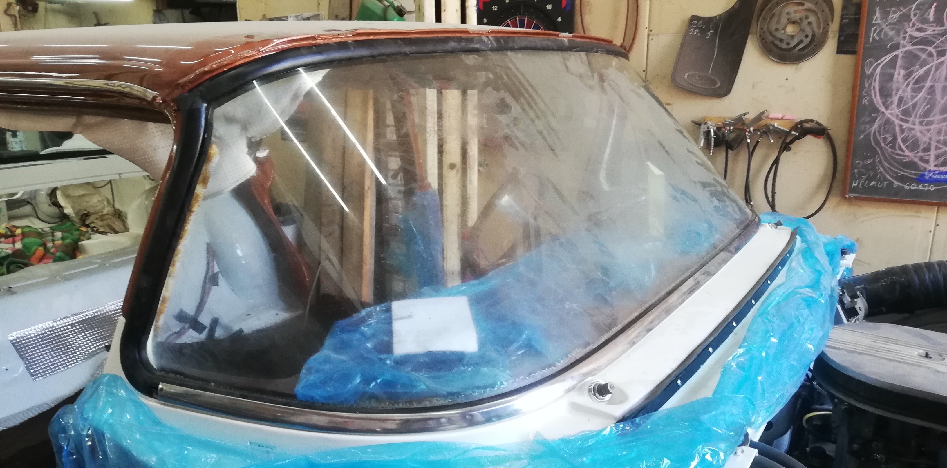

Dann die Heckscheibe vorbereitet. Sauber gemacht und den Gummi aufgezogen. Hoffe dass heute die Zeit reicht um die Scheiben zu montieren.

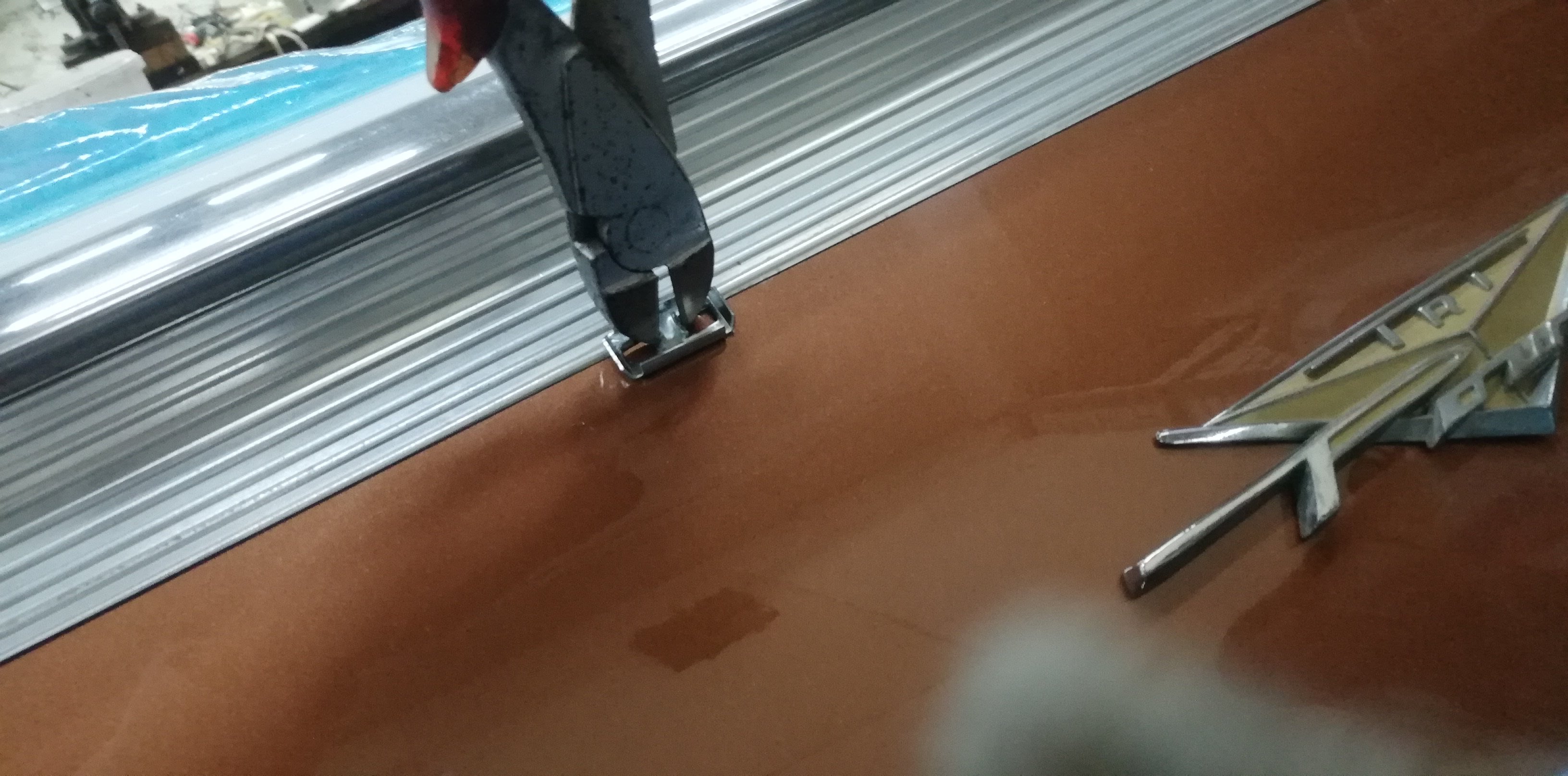

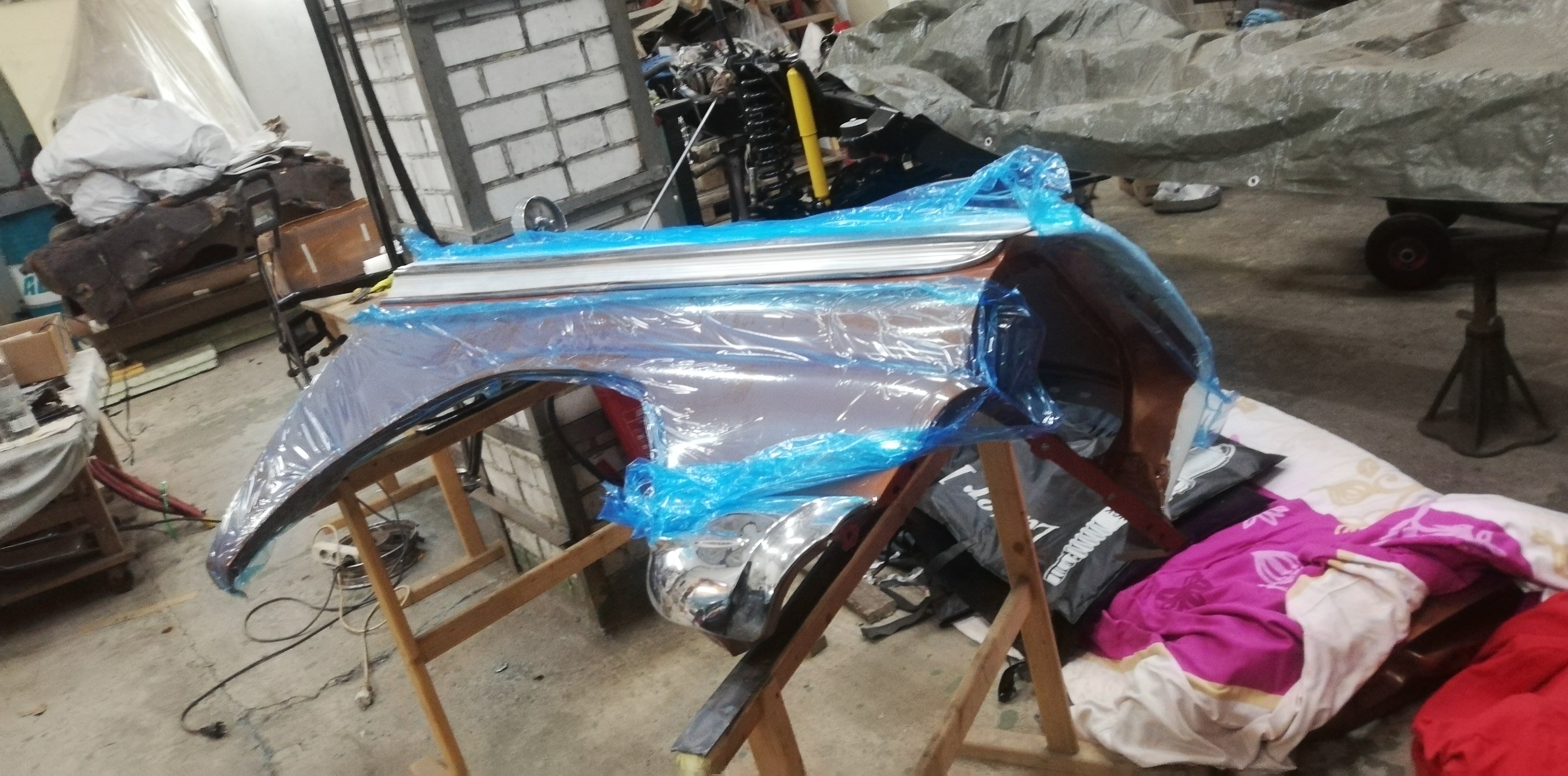

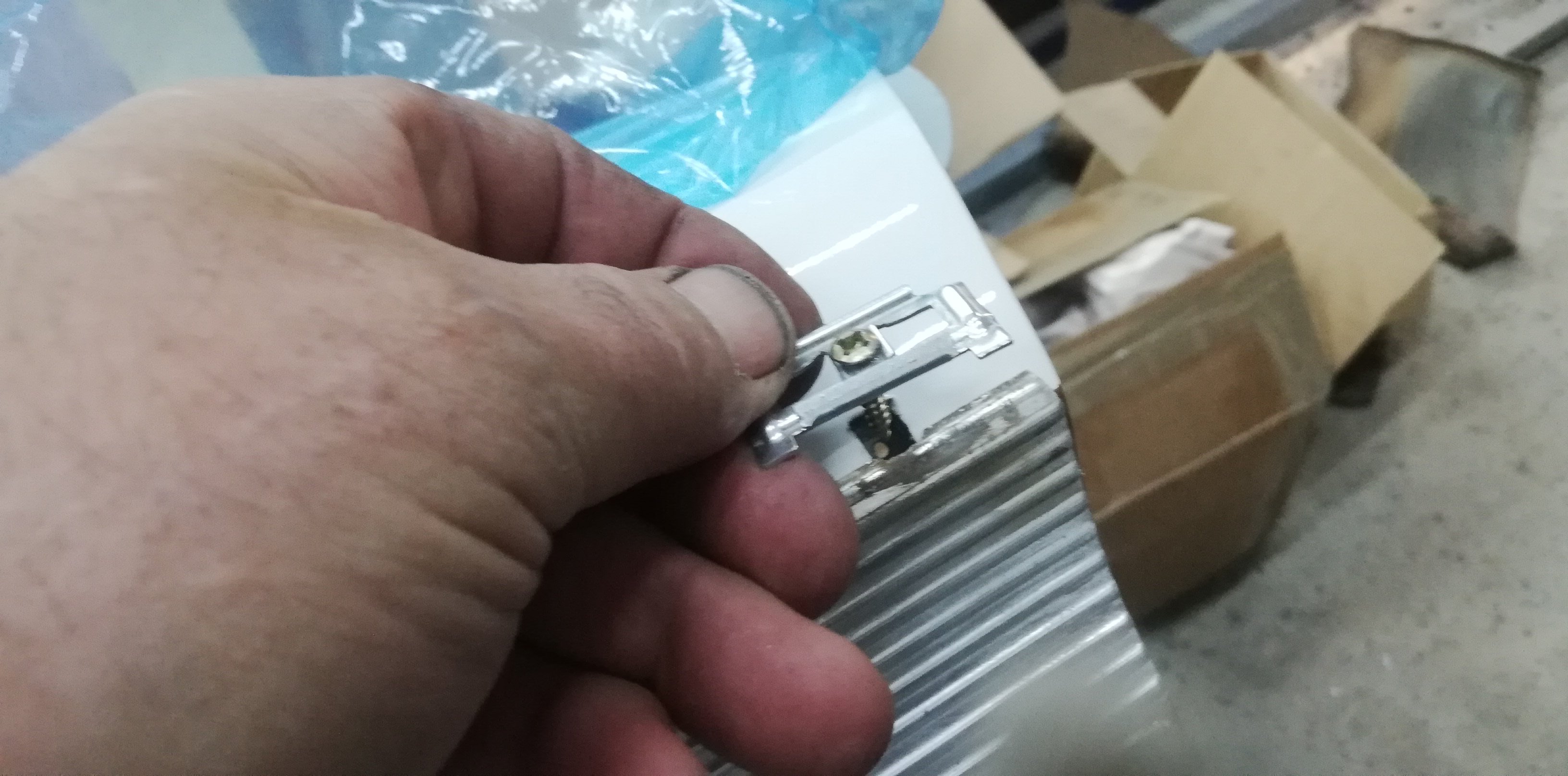

Hallo, gestern an den Kotflügel die Zierleisten angebracht. War ein wenig fummelig. Die Klips werden mit der Zange zusammen gedrückt und spreizen sich dann im Blech.
Es geht voran.
Grüsse Bernd 61hd
manchmal muss man auch improvisieren.

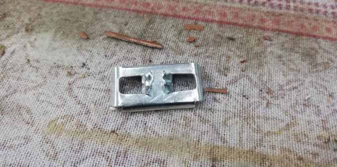

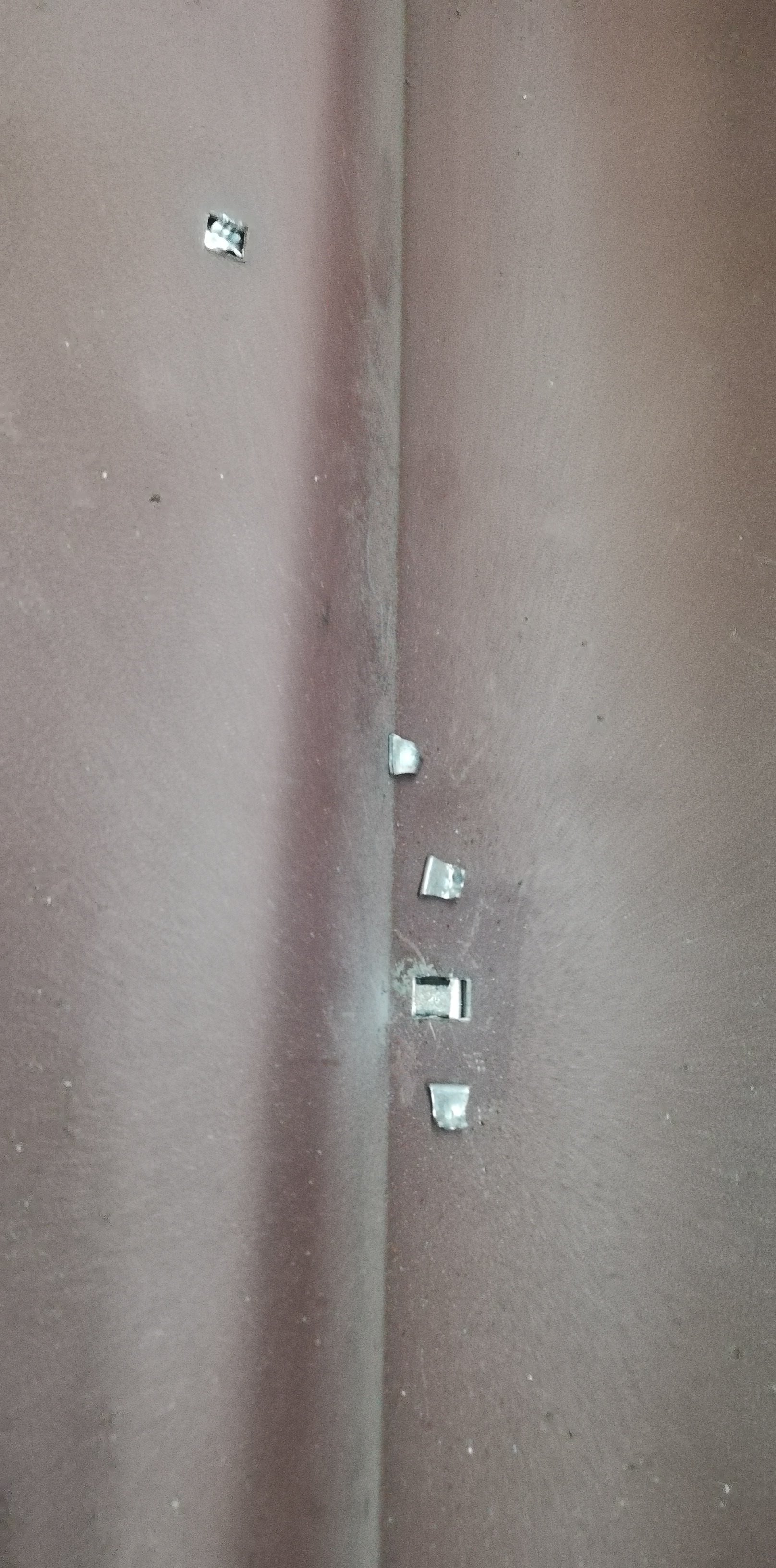

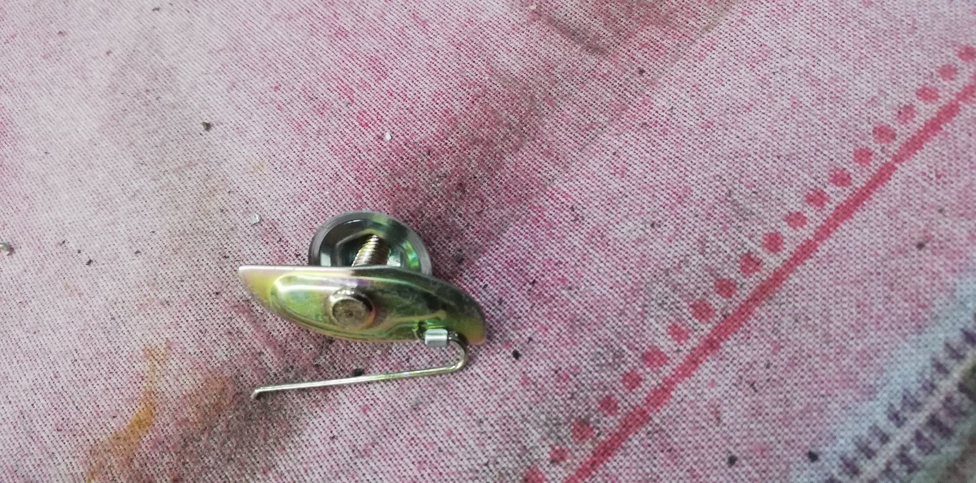

Die dünne Leiste war dran. bei der breiten Leiste hatte ich echt Probleme. Die Clips waren dermaßen hart dass die beiden Ohren beim auseinanderbiegen abgebrochen sind. Oder die Clips sind aus solchem Federstahl. aber wie werden die Clips auf der Innenseite der Kotflügel befestigt?
ch hab gestern nochmal eine Mail zu Carpender geschickt, mal sehen was die experten sagen. Ich hab dann andere Clips genommen und die Leiste geschraubt. Ging besser.

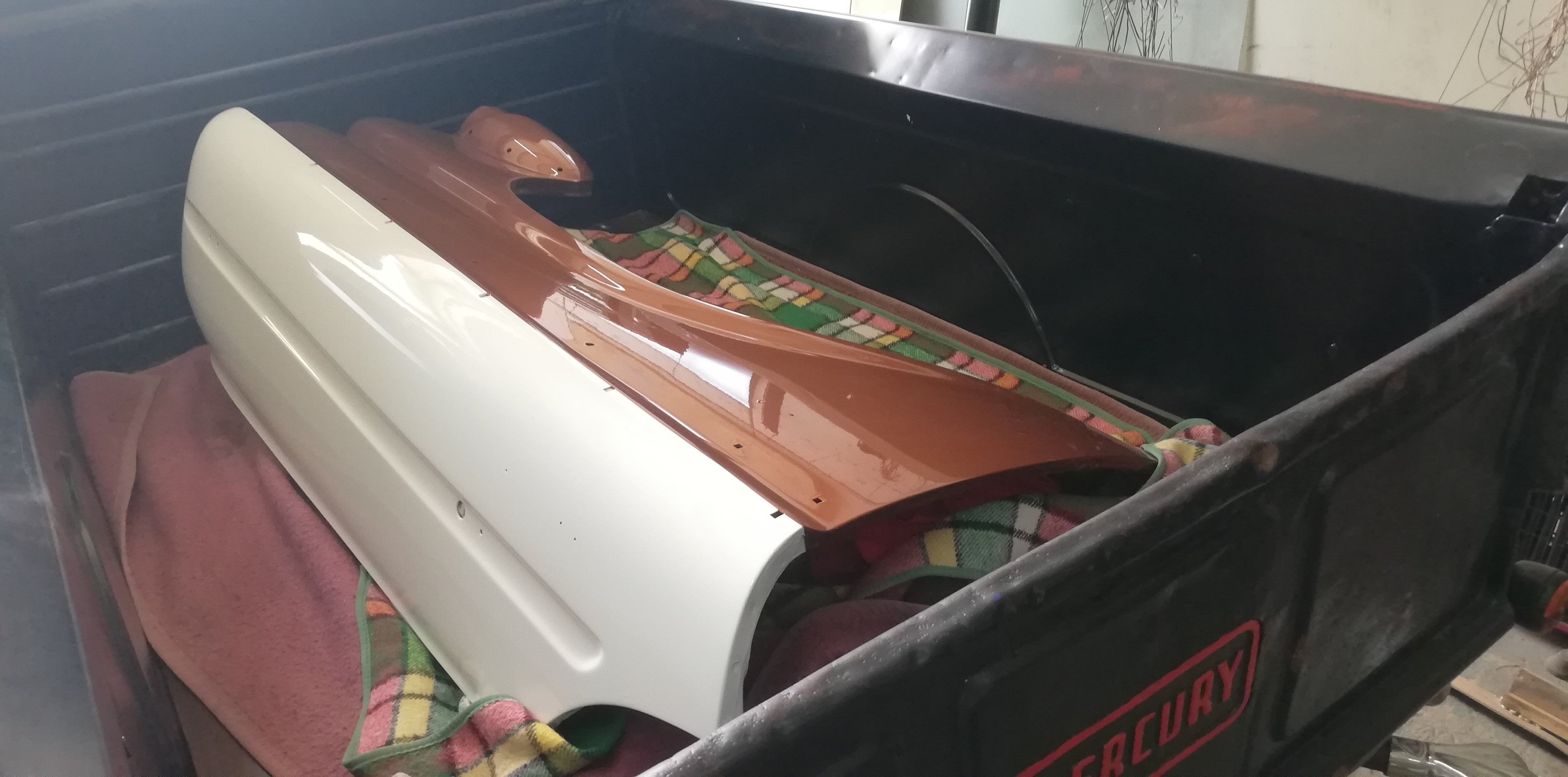

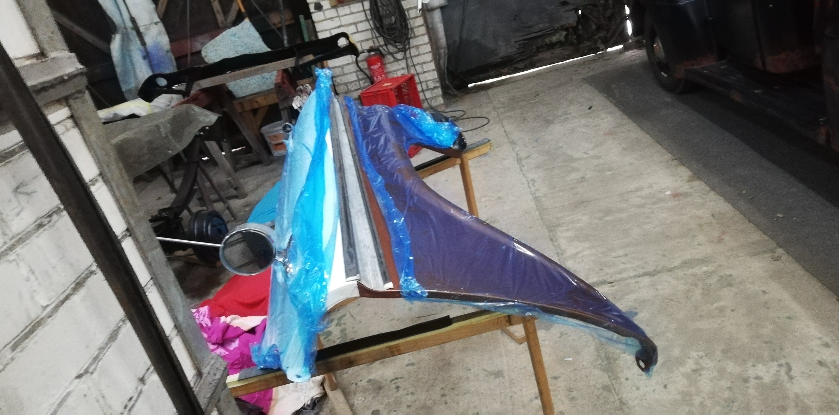

Dann mit dem Merc zum Lackierer und den rechten Kotflügel geholt.
Der wurde auch gleich bestückt. Ging aber besser als beim ersten. Ist meistens so wenn die Arbeit schon mal gemacht wurde. Die Kotflügel sind jetzt bereit.
Am Nachmittag war mein Bruder mit in der Werkstadt. Die Scheiben waren zum montieren vorbereitet. Mit viel Vorsicht und geduld wurden beide ervolgreich montiert.
Ich bin glücklich das es alles geklappt hat. Jetzt kann der Himmel fertig gemacht werden, die Front kann montiert werden und auch der Teppich kann fertig gemacht werden. Ab Montag eine menge Arbeit.Es geht voran.
