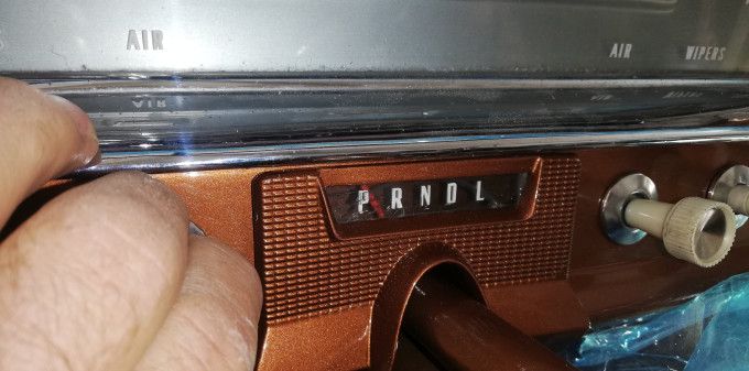

Guten Morgen. gestern erstmal nochmal den Tacho raus. Im kleinen Fenster wo der Anzeiger für die Gänge sitzt muss noch ein kleines Blech hinein. Das war noch übrig vom Lacker gekommen. War aber keine große Arbeit. ist drin.

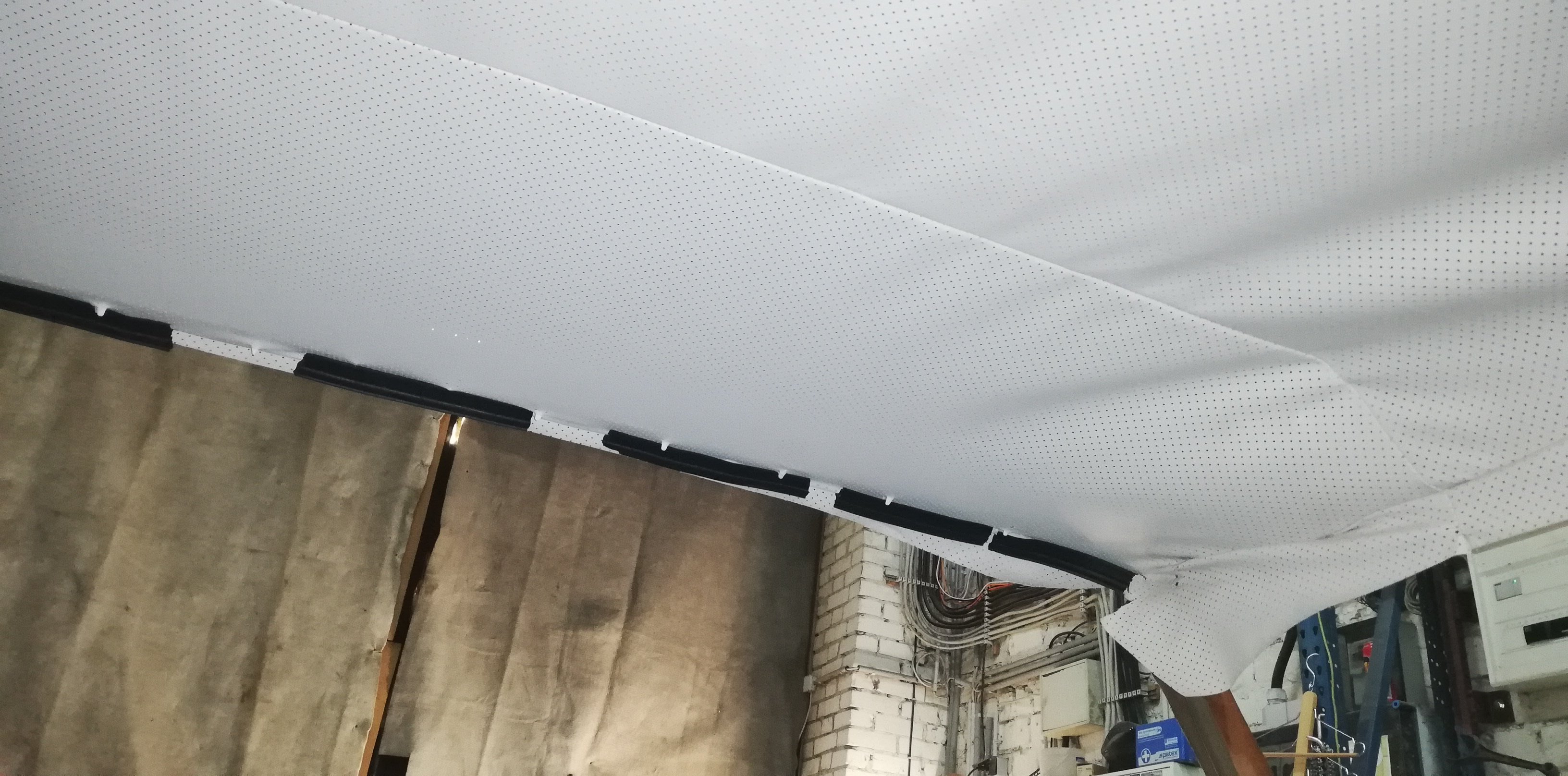

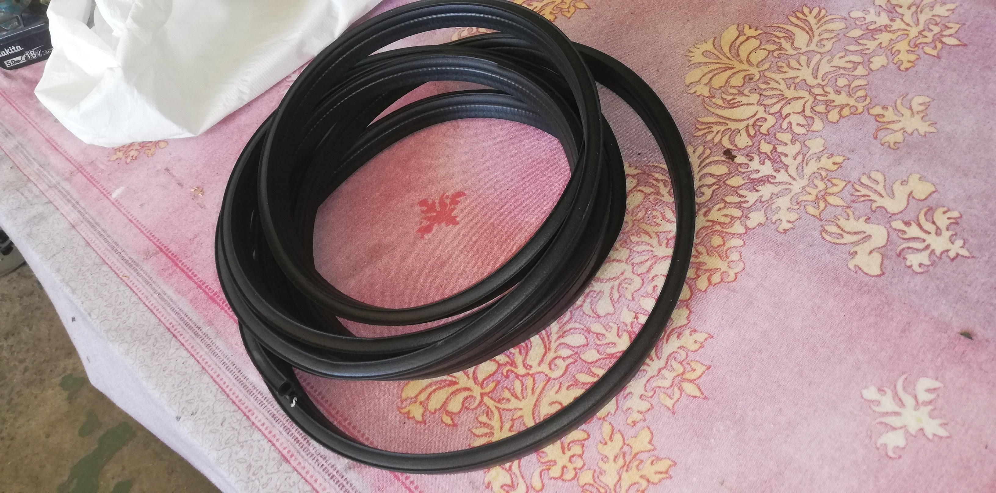

Dann gings an den Himmel. Ich hatte Ihn ja schon reingehängt. Erstmal Hilfsmittel besorgt. Kantenschutz. Mein Lieblings Schlosser hatte noch was auf Lager.

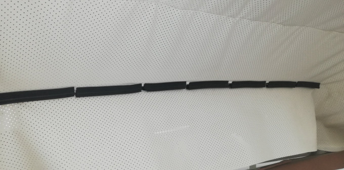

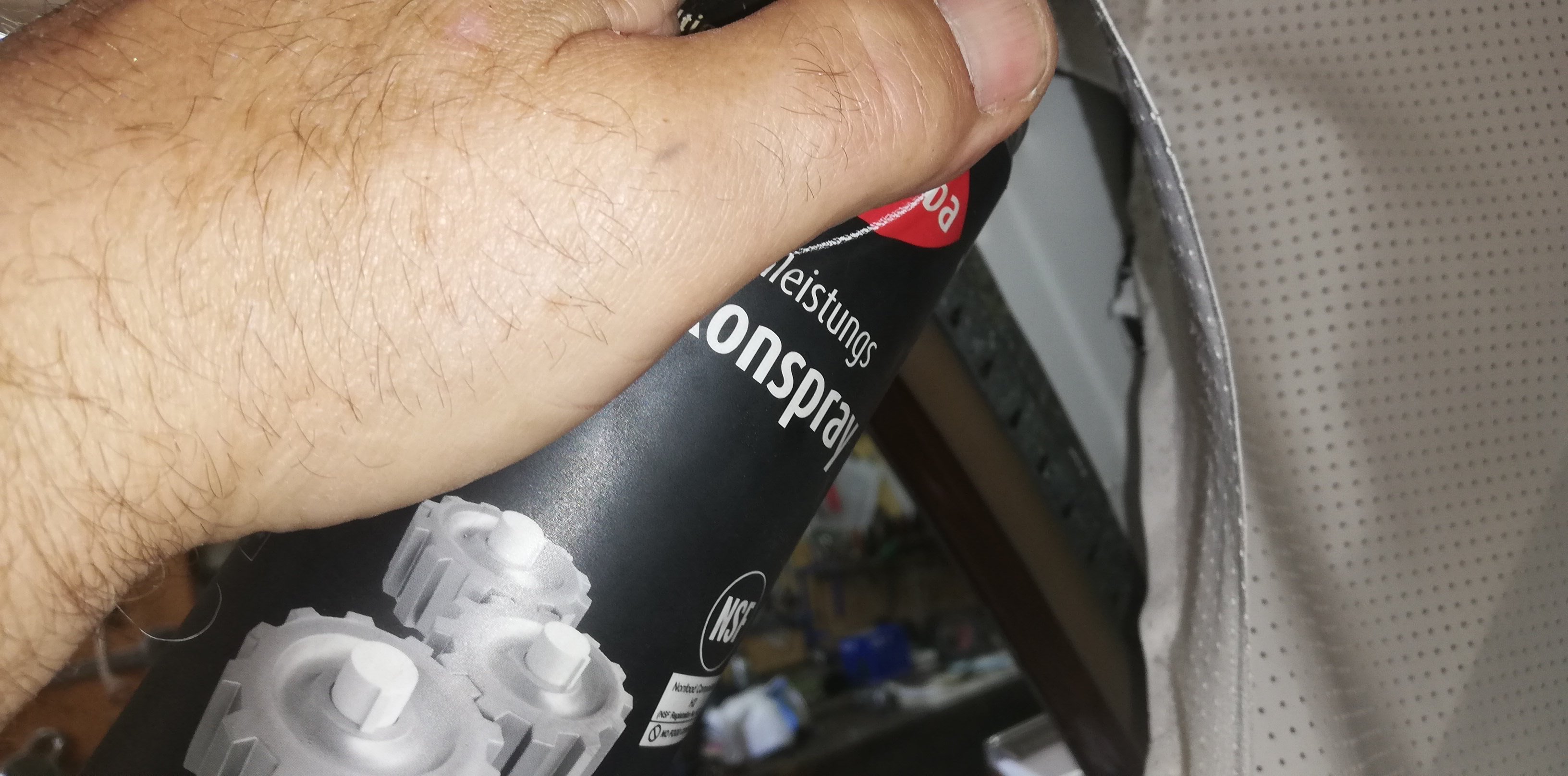

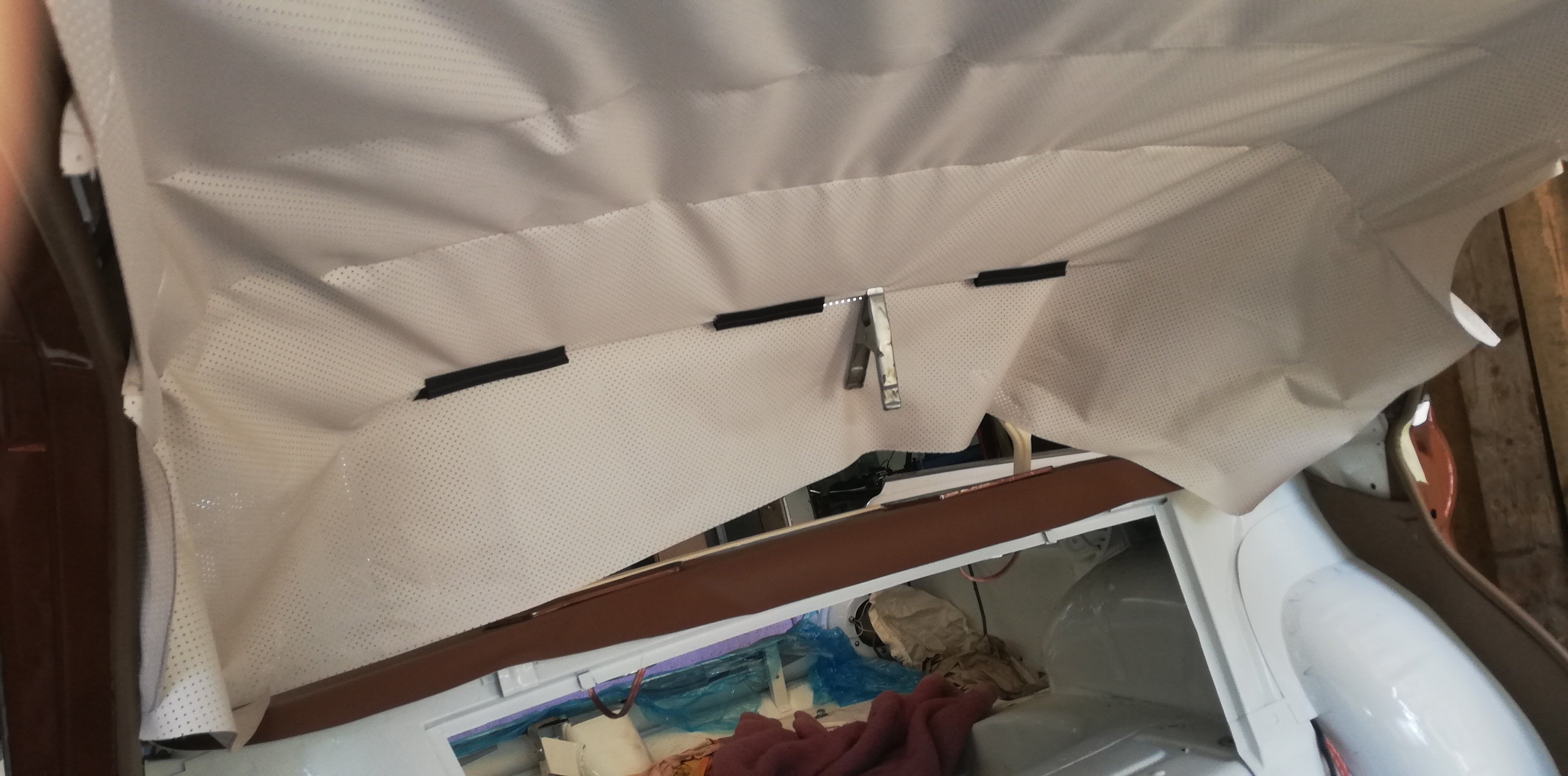

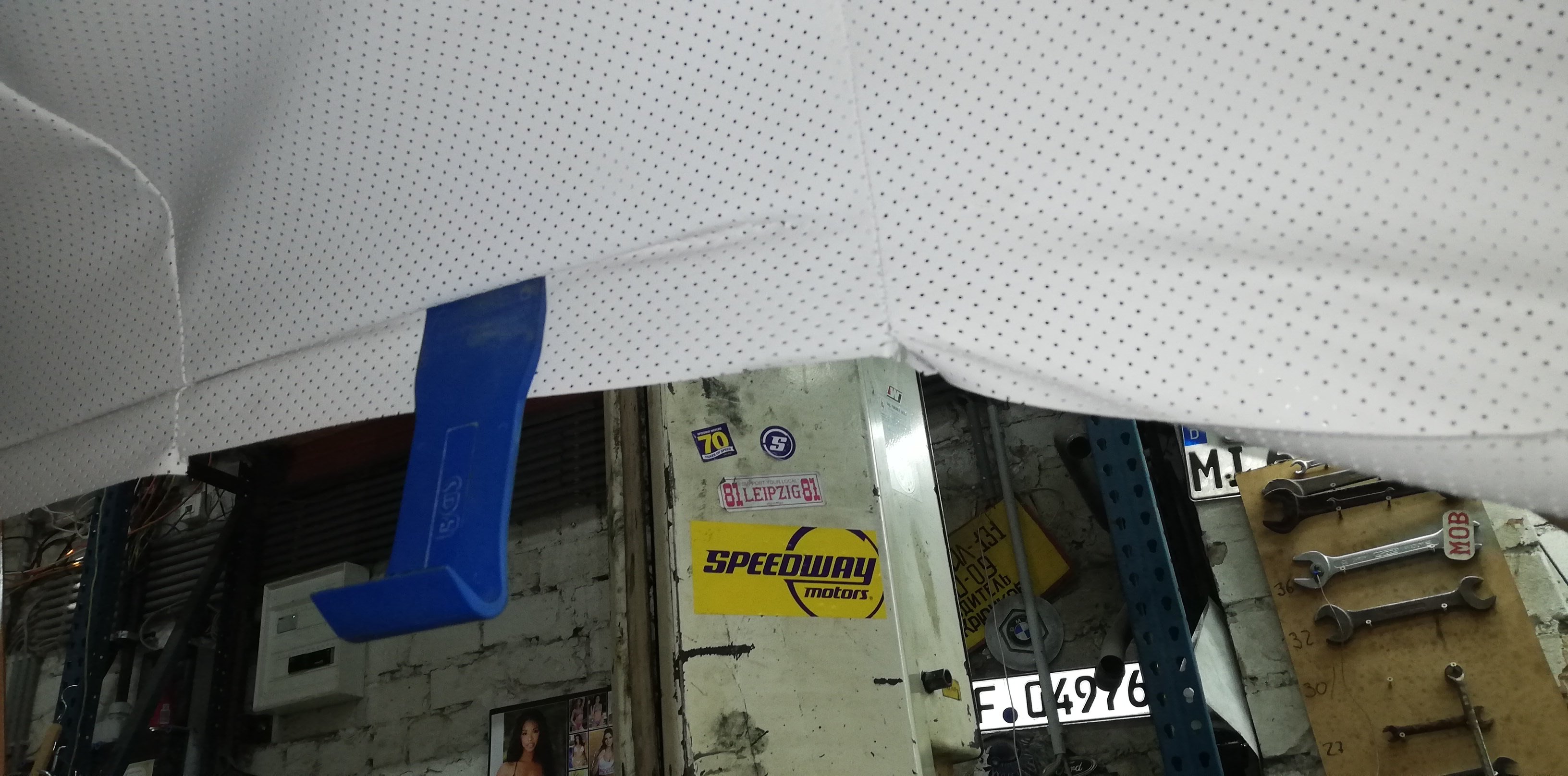

Dann angefangen Der Himmel ist vorn und hinten an der Fensterkante Verklebt. Mit Sprühkleber geht es gut. Dann mit dem Kantenschutz gesichert. erstmal testen.
Das ging schon mal gut. Dann die Seiten in die Leiste geklemmt. Immer Stück für Stuck jede Seite im Wechsel. Dann auch im anderen Fenster geklebt.

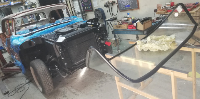

Bevor der Himmel richtig gestrafft wird will ich erst die Scheiben vorn und hinten einsetzen. Auch die Sonnenblenden und auch die Verkleidung um die Frontscheibe müssen Ran.

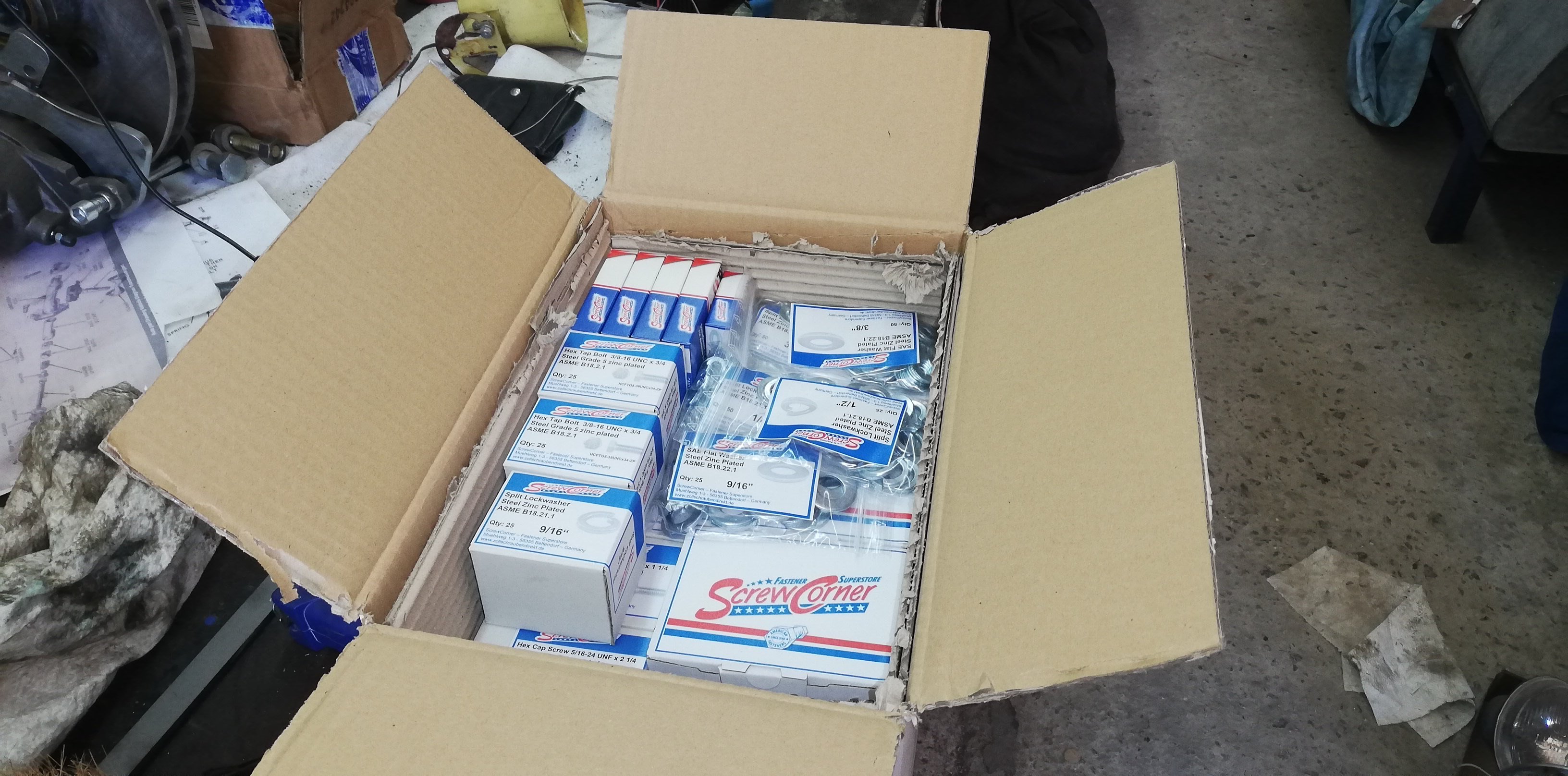

Gestern war noch der Postbote fleissig.
Meine Schrauben müssen nachgefüllt werden.-
