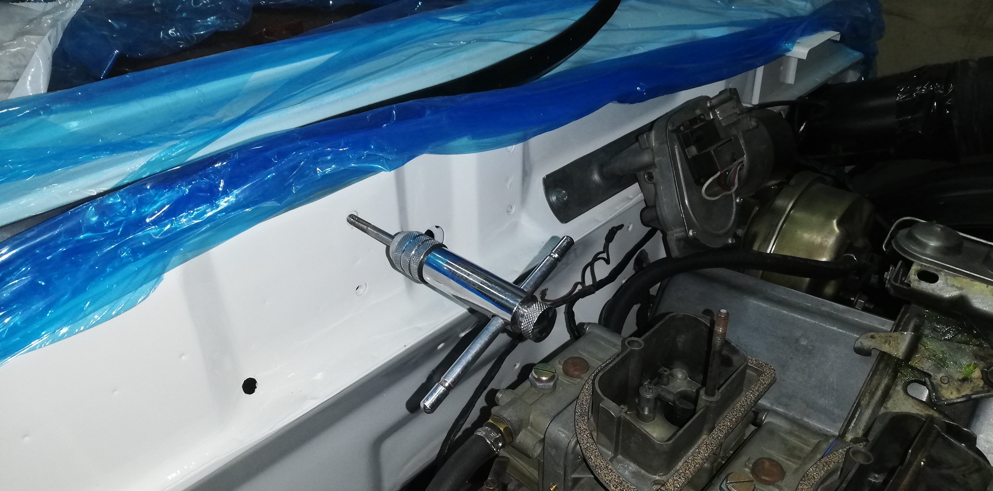

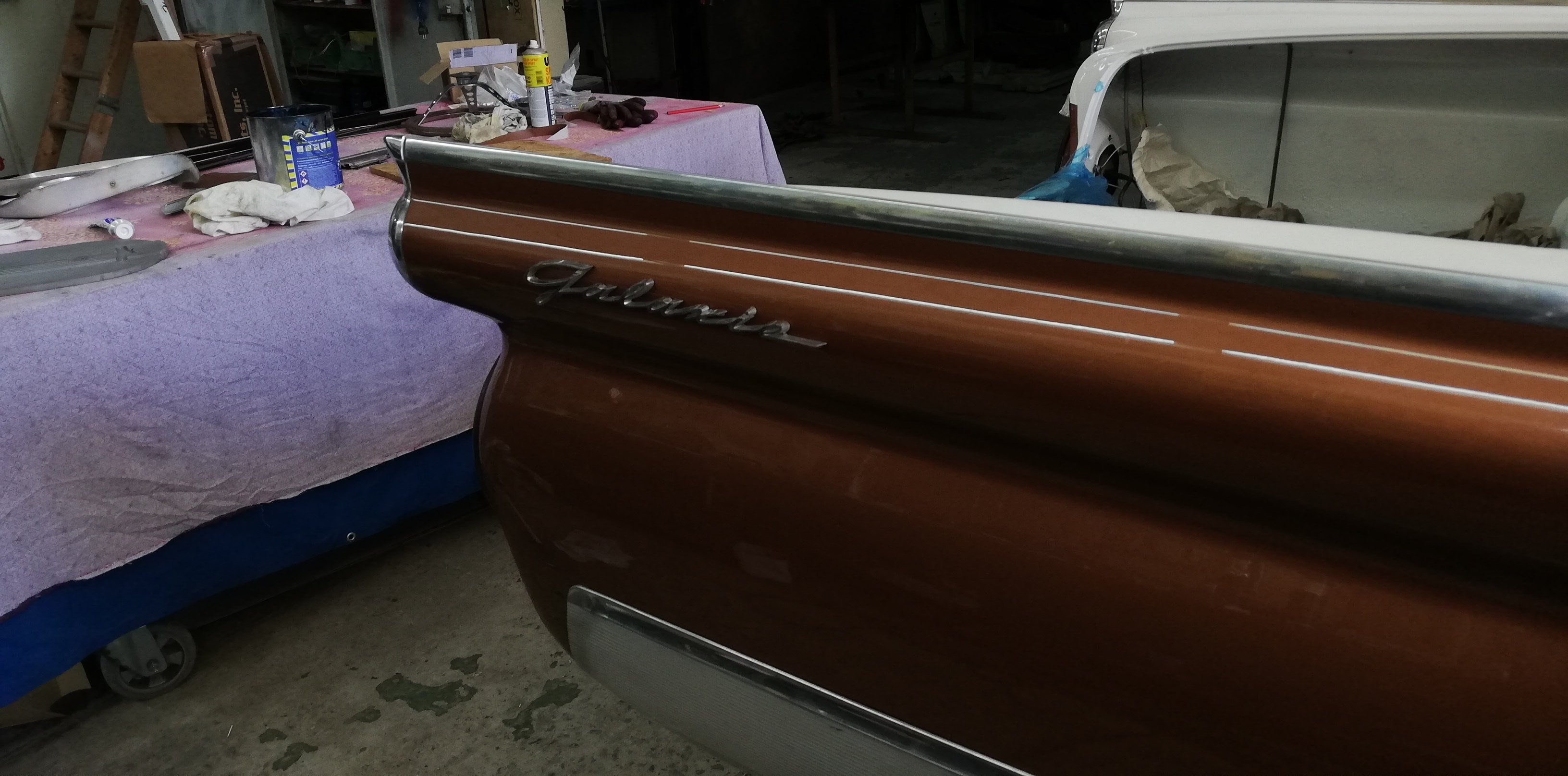

Guten Morgen, gestern kamen ein paar Teile vom Lackierer.
Türen und ein Kotflügel. Auch die Lenkstange. Ich hab mir den Schalter angesehen. Es war ja ein Kontakt im Stecker stecken geblieben. Der Kontakt ist genietet. Ich konnte ihn wieder reparieren. Juhu. Dann gab's wieder Kabel. Auch das Armaturenbrett wurde montiert.
Auch weitere Anschlüsse. Zusatzinstrumente wie Temperatur. Erstmal den alten Silikon Kleber entfernt. Das geht auch besser. Jetzt ist OK. Ansonsten viele Kleinigkeiten um das Armaturenbrett erledigt. Bowdenzüge angeschlossen und natürlich Kabel. Am Mittwoch geht weiter.
Grüsse Bernd 61 HD

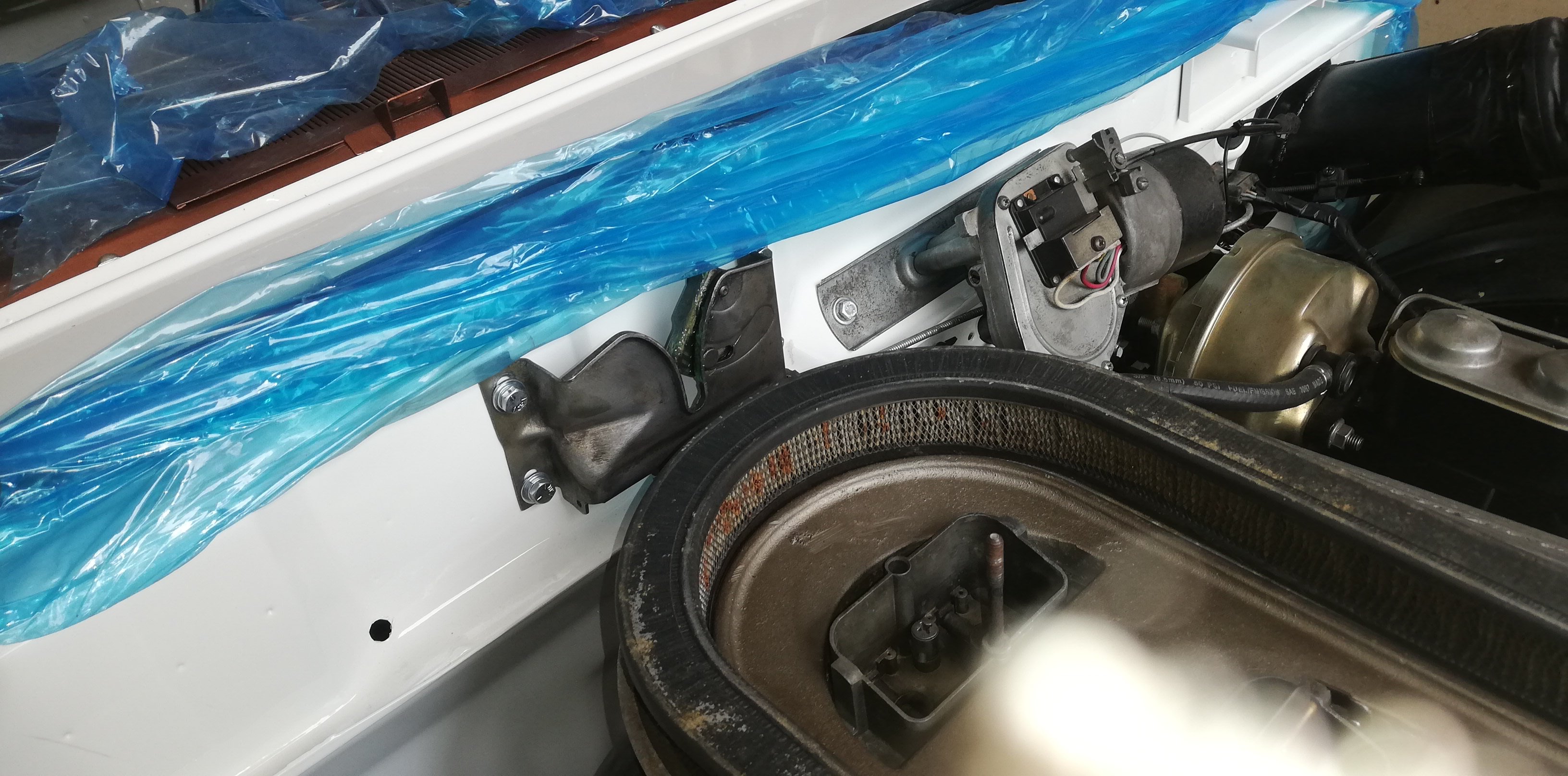

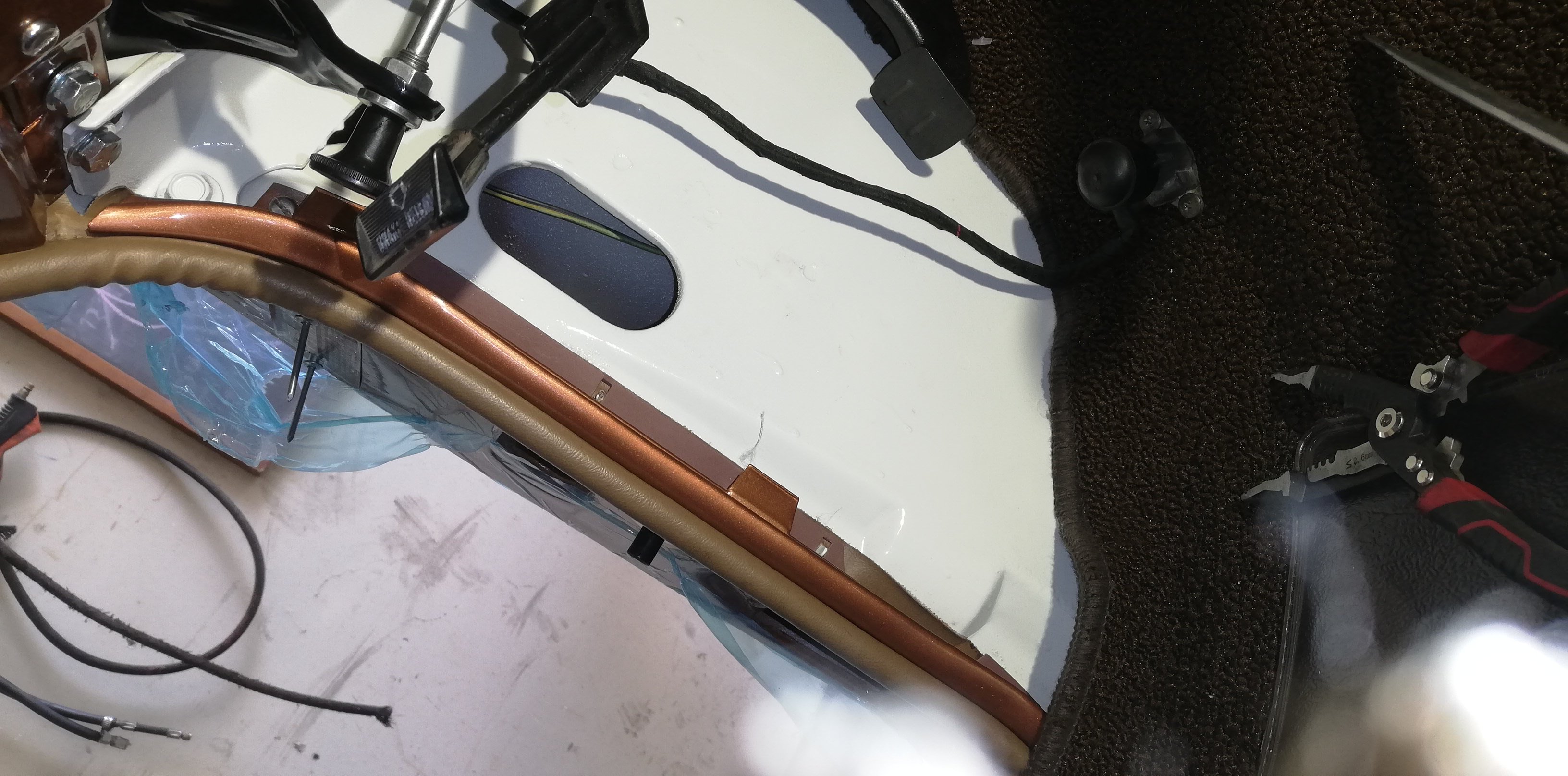

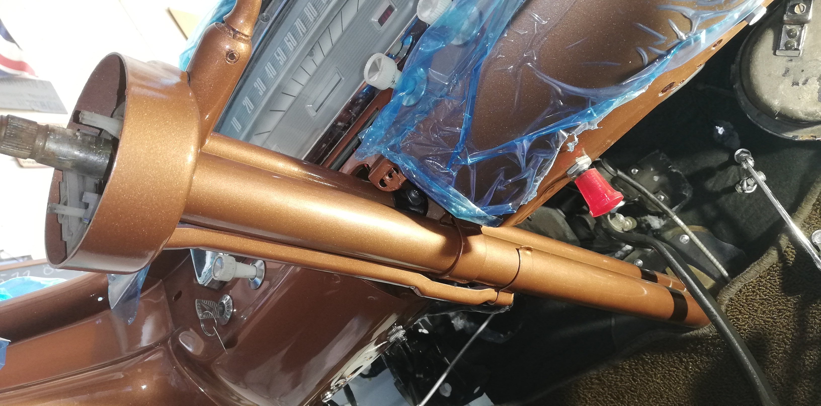

Hallo, letzte Woche ist nicht soviel passiert. Hab mich um die Kabel weiter gekümmert. Die meiste Zeit unterm Armaturenbrett verbracht. Auch die Lenksäule ist drin und das Gaspedal angeschlossen. Aber noch nicht fertig. Ein Haufen Fummel Arbeit.
Grüsse Bernd 61hd
Solche Kleinigkeiten wie neue Halter für den Gas Bowdenzug anfertigen. Das alte zusammen geflickte zeug mag ich nicht.
Dann auch einige Löcher schön verschlossen.
Das siehr schon besser aus. Morgen gehts weiter. mittlerweile sind auch weitere lackteile eingetroffen.Grüsse Bernd 61hd

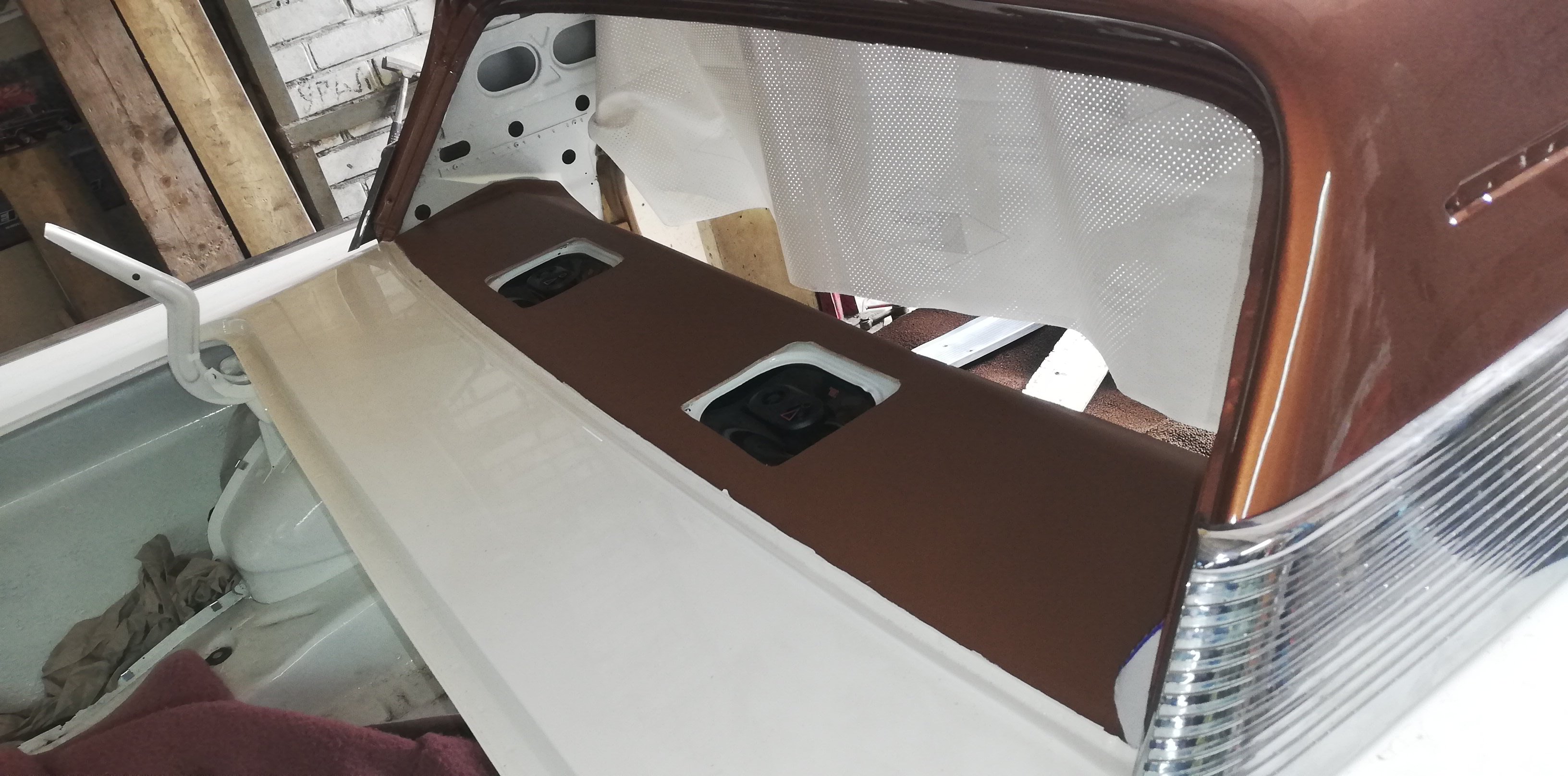

hallo, es geht weiter. gestern gleich früh angefangen. Erstmal die Halterungen für den Gas Bowdenzug montiert. hatte ich noch lackiert. Dann auch den Bowdenzug am Getriebe gestrafft. Eine Feder wurde montiert.
Dann noch eine Ablage für das heck gebaut. Die Alte war sehr kaputt. Das Kunstleder müsste heut kommen. Dann wird es beklebt und die Lautsprecher eingebaut.

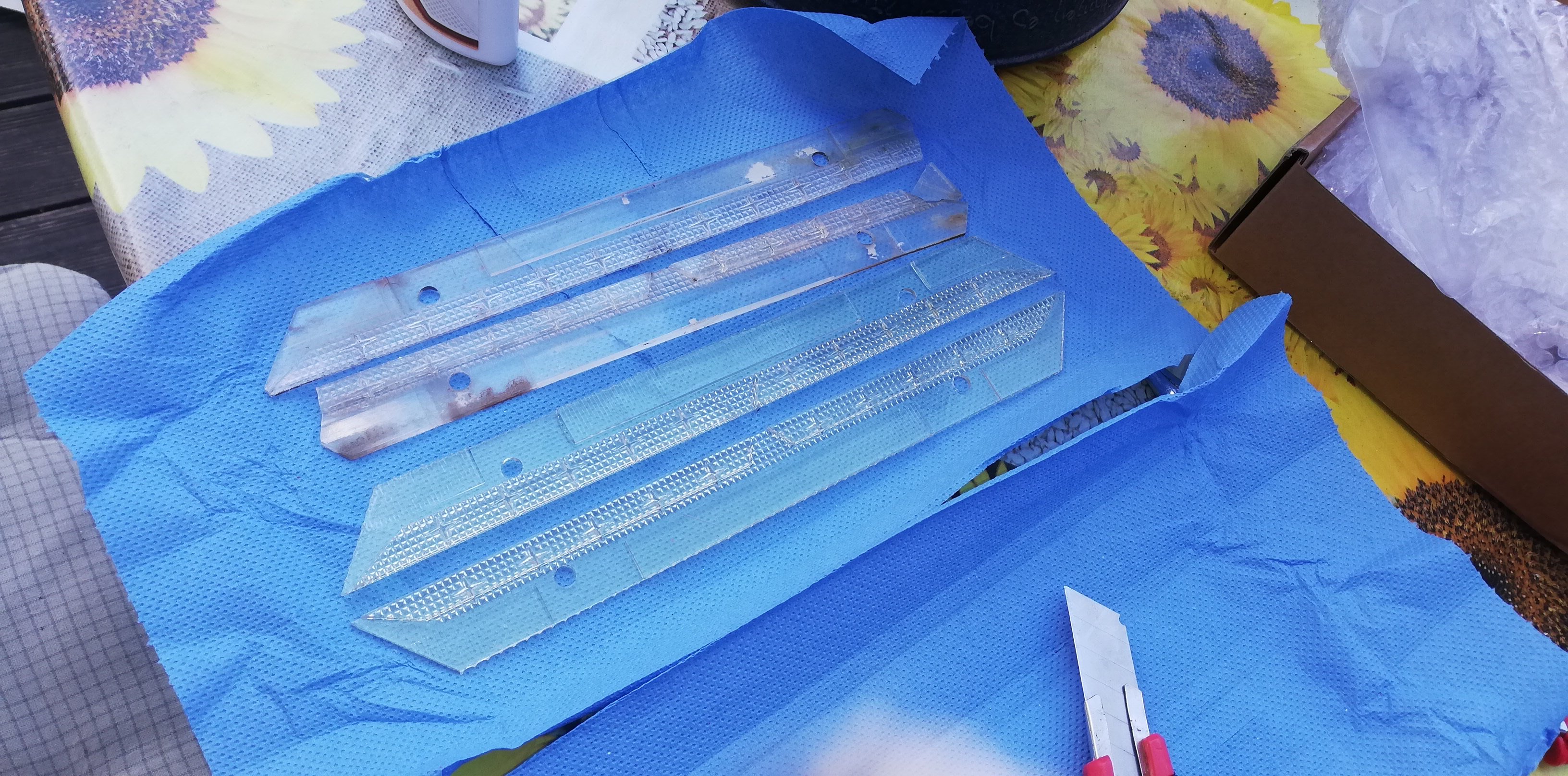

Danach hatte ich noch ein Zeichen von der B Säule in der Hand. es ist aus Aluminium . Das Plastik dazu lasse ich grad nachdrucken. Ein gewindestab war abgerissen. Also muss ersatz her.
Gewinde geschnitten und neu eingeklebt. Dann ging es an den Himmel. Bei dem alten Himmel mussten die Streben raus. Die waren natürlich reichlich angerostet. Also erstmal borsichtig raus , sauber gemacht und mit Rostschutz behandelt.

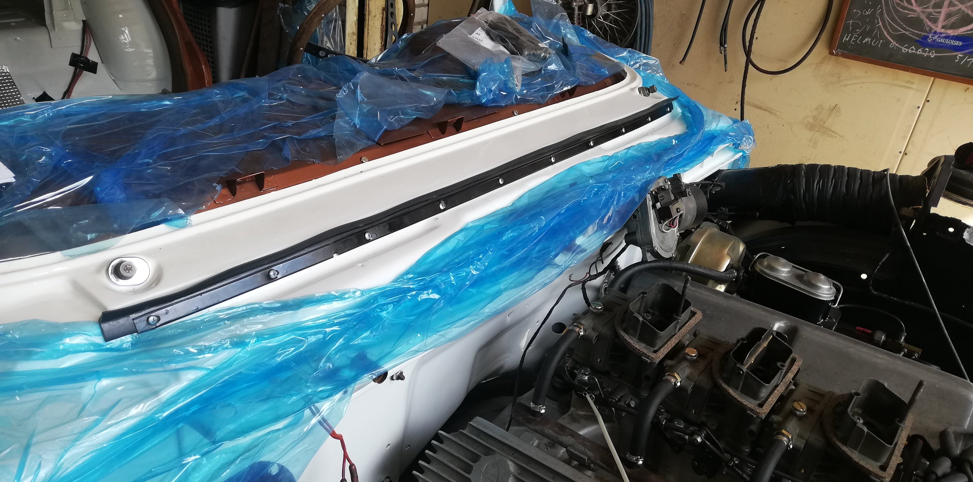

Guten Morgen. Es geht weiter. Erstmal eine Sache geklebt die mir noch aufgefallen ist. Die Wulst klemmt nicht am Amaturenbrett. also von innen angeklebt.
Dann weiter geputzt. Die Frontscheibe kann vorbereitet werden. Den Gummi bekomme ich allein nicht montiert. Wenn mein Bruder hier ist wird der Gummi montiert und auch gleich die Scheibe eingesetzt.
Dann noch Kleinigkeiten. Die Löcher an dem Radkasten zur Karosse gefallen mir nicht. Also Gummi zugeschnitten und hinter geklemmt. Sieht besser aus. Dann die Spurstangen festgeschraubt und Splinte gesetzt. Waren nur lose angeschraubt. dann die Spur einigermaßen ausgerichtet. Nur dass ich bis in die Werkstadt komme um die Spur dann richtig einstellen zu lassen. Dann auch die Bremsbacken eingestellt und die Löcher verschlossen. Dann hat das große A noch was hier gelassen. Bei der Elektrik werde ich noch ein Paar Sicherungen setzten. Hauptsicherung und ein paar kleine. Dann wird diese Woche endlich ein Paket aus US abgesendet. ich hab alles zusammen und Bonvu kann abschicken. es sind viele kleine Teile, aber ohne geht's nicht voran.
Das Warten auf teile und Lackteile macht mich nicht glücklich. Aber es geht immer irgendwie weiter.
Grüsse Bernd 61hd

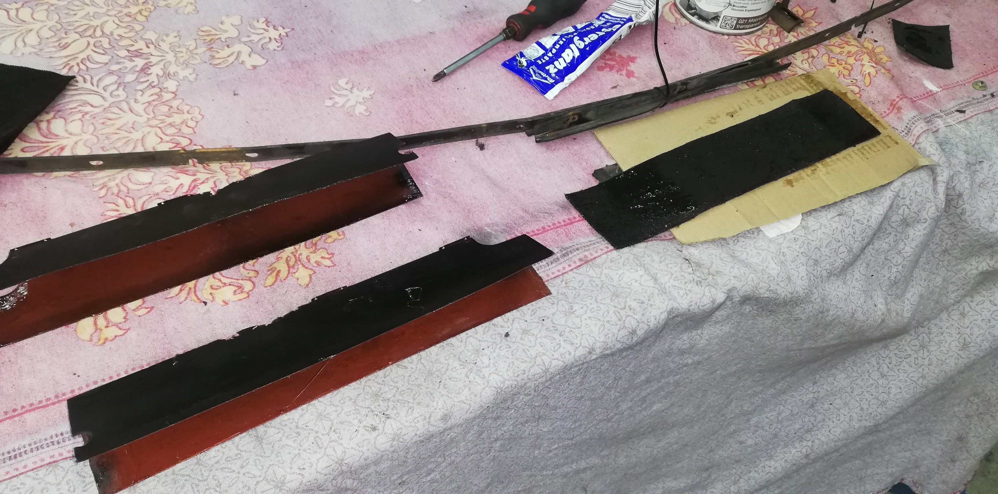

Hallo, gestern wieder mit den Kleinigkeiten weiter gemacht. Filz in die Laufschiene für die Scheibe geklebt.
Grüsse Bernd 61 HD
Dann vorn das Schloss für die Motorhaube, mit Bowdenzug. Aber erstmal vorbereiten.
Dann vorn weiter mit dem Gummi an der Motorhaube.

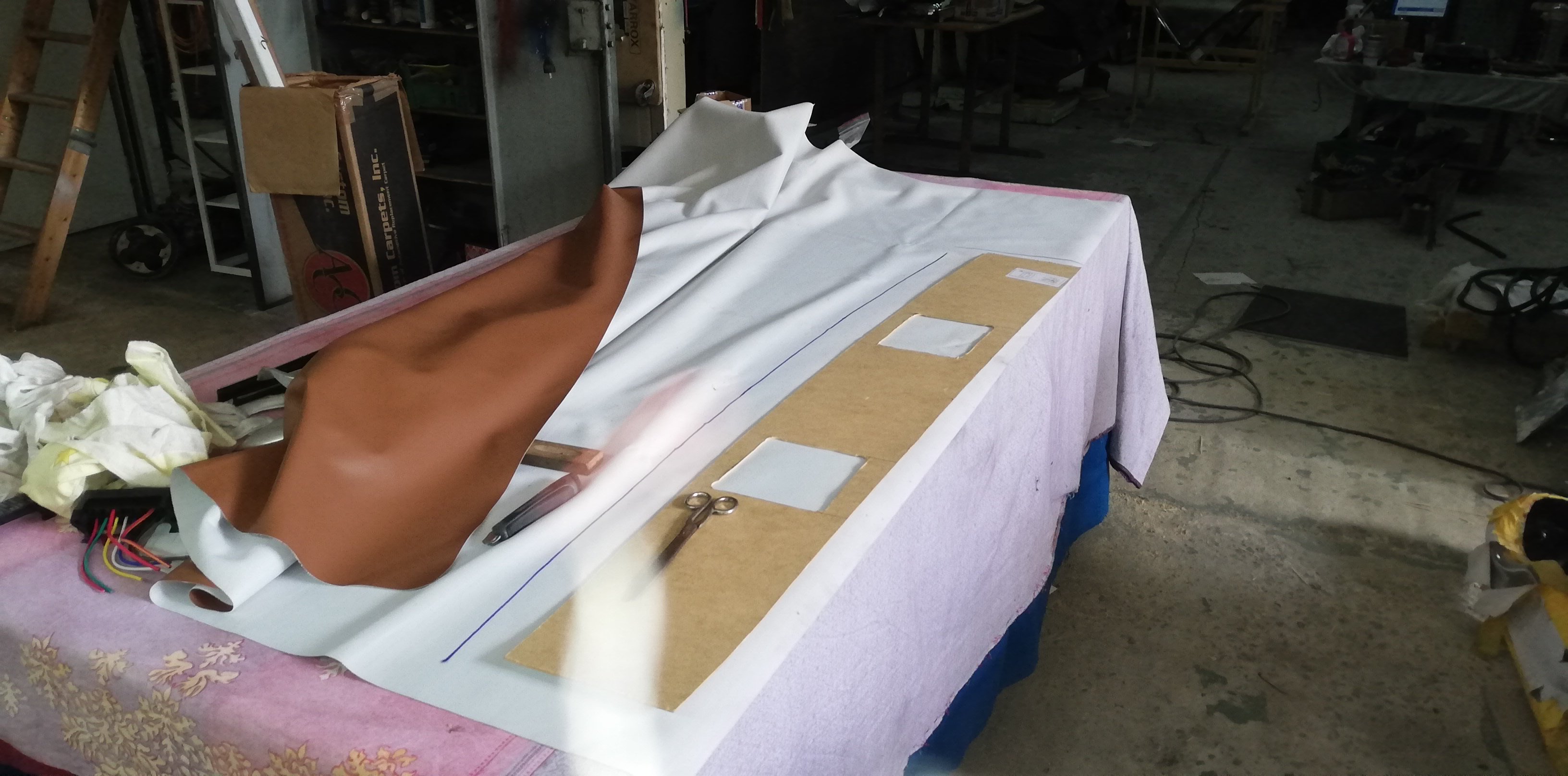

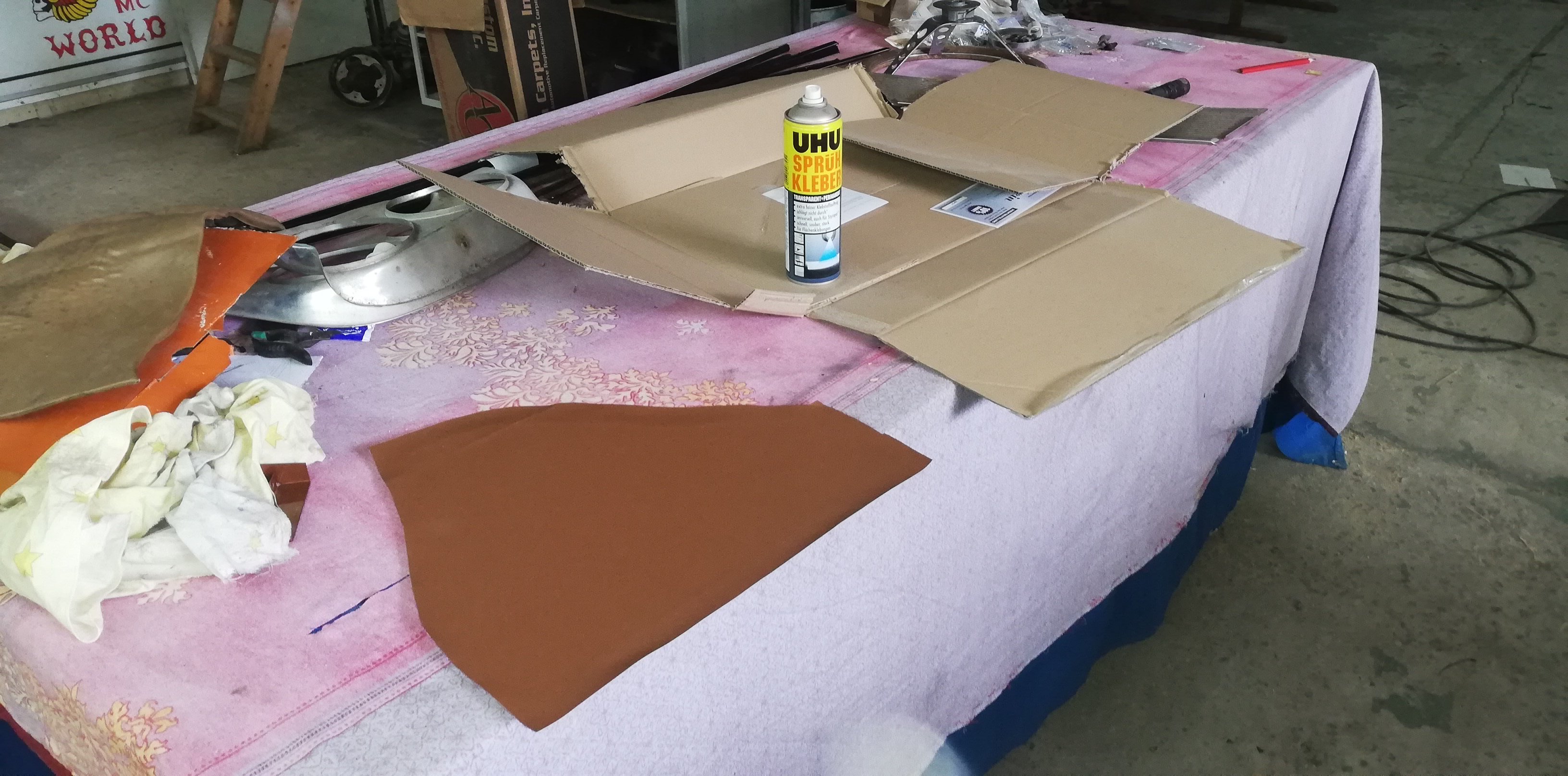

Dann kahm das Kunstleder an. Auch gleich an die Arbeit gemacht die Ablage im Heck beklebt und reingelegt.

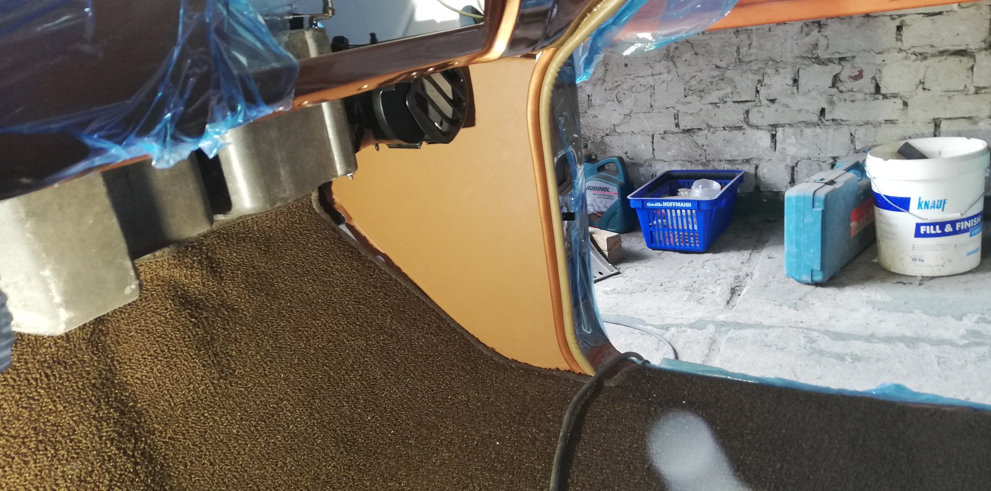

Dann auch die Verkleidung im Fußraum. Zuerst die neu lackierten Streben montiert. Dabei ist mir mal durch den Kopf gegangen was die Autoindustrie zu der Zeit für ein Aufwand betrieben hat um die Autos so zu bauen. mit all den kleinen Teilen.

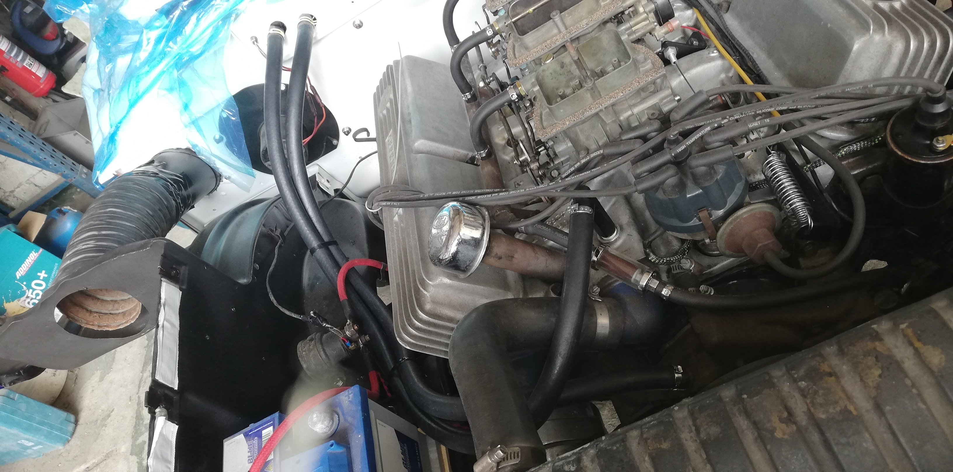

Was gestern noch ankam war der Schlauch für die Heizung. Wurde auch gleich montiert.
Das war der Tag gestern. Ich hoffe das heute wieder teile kommen dass ich weiter komme. Ich will die Elektrik Testen. Gestern wurde noch eine Hauptsicherung montiert. Den Sicherungskasten werde ich nicht montieren. Die Wichtigen Anschlüsse sind Einzeln abgesichert. Ansonsten 2 Hauptsicherungen unterm Armaturenbrett.Grüsse Bernd 61 HD

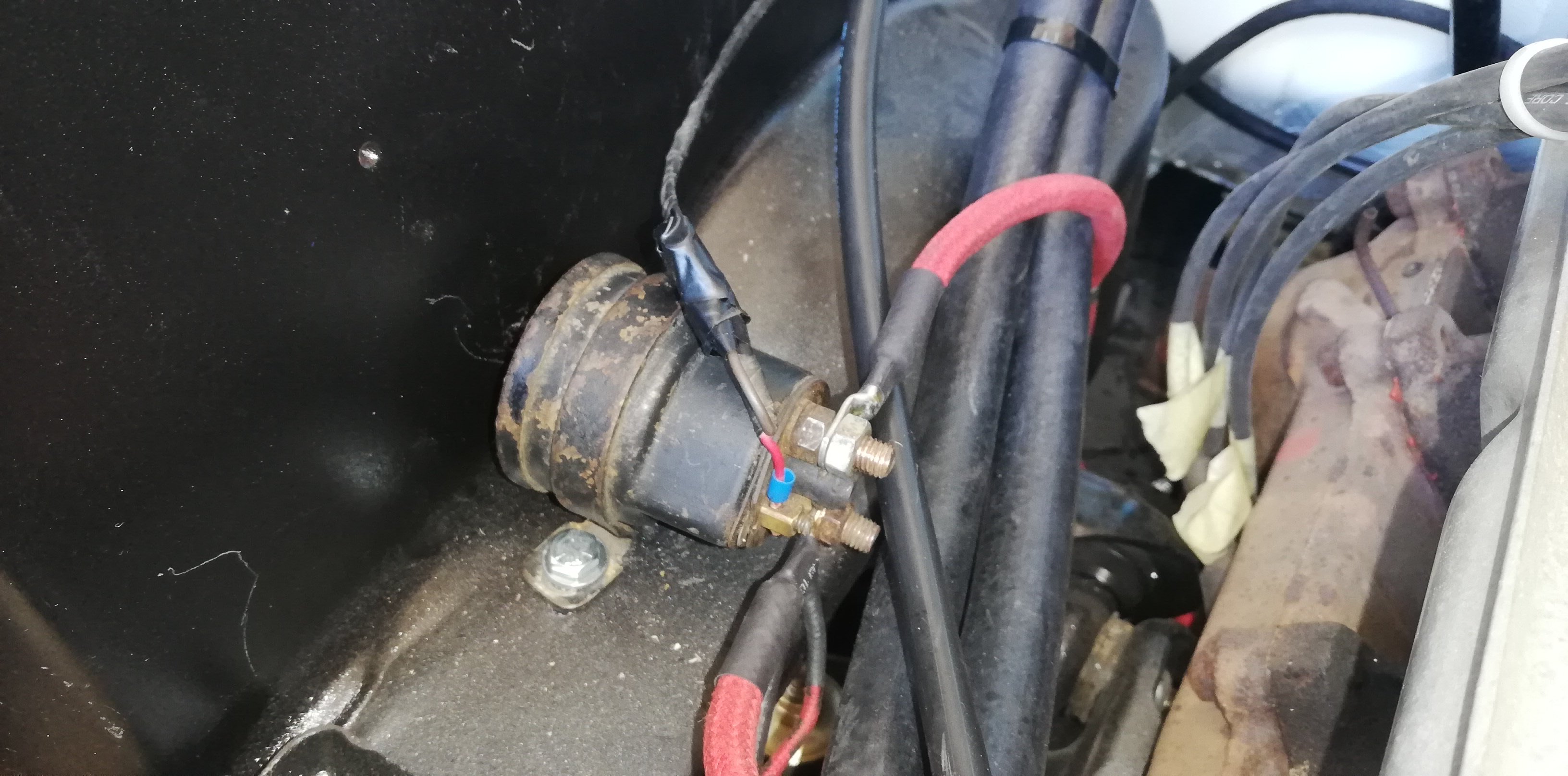

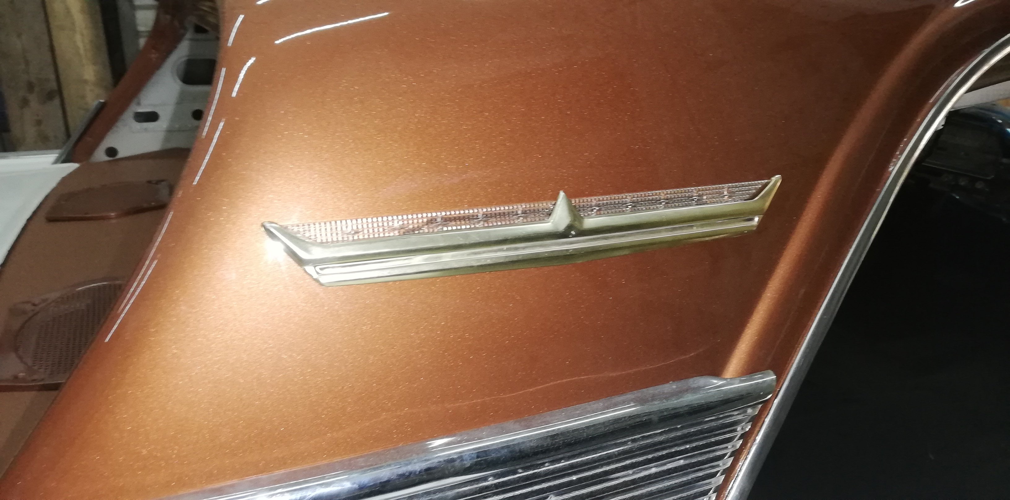

Hallo, letzte Woche habe ich noch was geschafft. Erstmal sind die Blastik Embleme gekommen die ich drucken lassen habe.

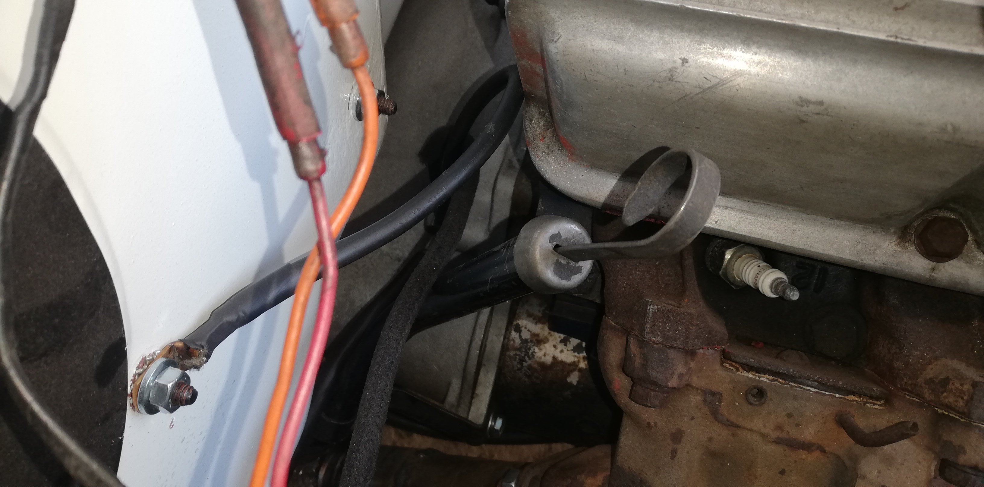

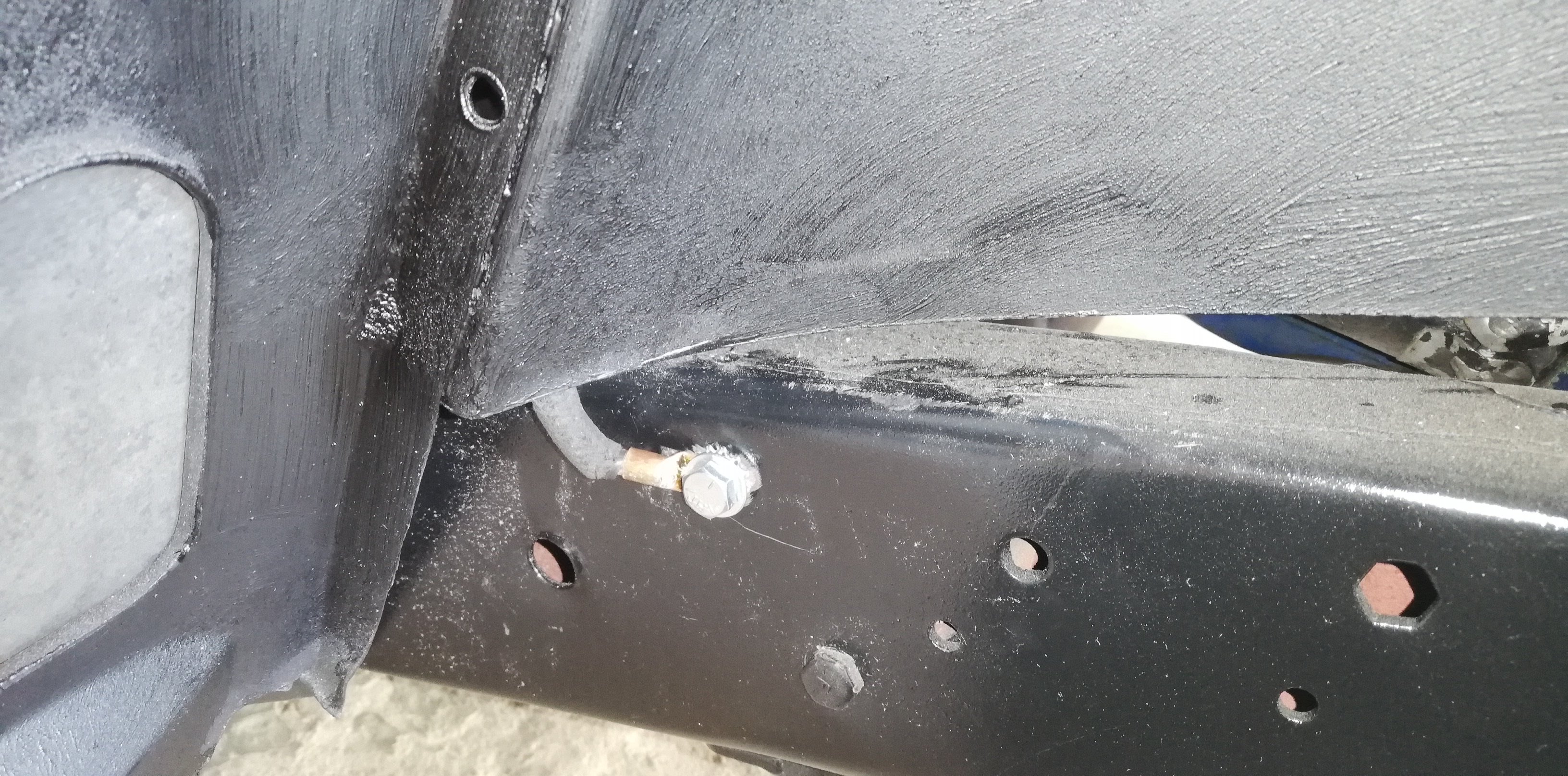

Sind schön geworden. Jetzt kann der Himmel fertig gemacht werden. Dann wurde auch die Masseleitung minus montiert. Neues Kabel ist gekommen. Ich hab von der Batterie an den Motor. Von dort nochmal extra zum Rahmen und zur Karosse. Die Elektrik ist erstmal OK. Im Armaturenbrett bewegt und leuchtet schon was. Starten geht noch nicht- also genauer hingesehen. Der Magnet Schalter, erstmal neu bestellt. Ist wahrscheinlich noch der erste. Auch eine Neue Zündspule, dann fällt der Widerstand weg.
Heute geht's weiter.
Grüsse Bernd 61hd
