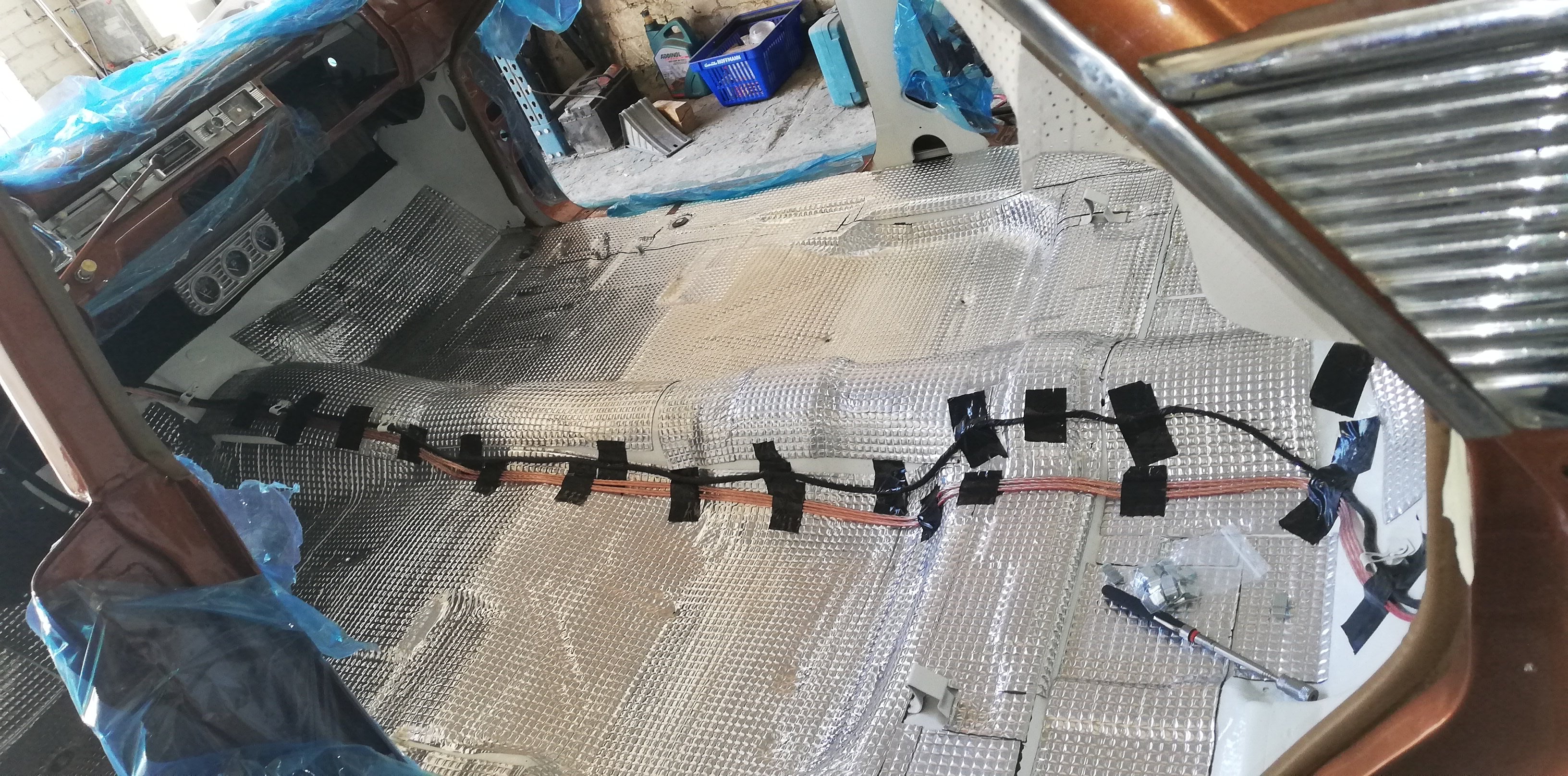

Hallo, letzte Woche ist nicht soviel passiert. Hab mich um die Kabel weiter gekümmert. Die meiste Zeit unterm Armaturenbrett verbracht. Auch die Lenksäule ist drin und das Gaspedal angeschlossen. Aber noch nicht fertig. Ein Haufen Fummel Arbeit.

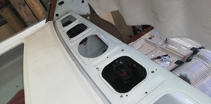

hallo, es geht weiter. gestern gleich früh angefangen. Erstmal die Halterungen für den Gas Bowdenzug montiert. hatte ich noch lackiert. Dann auch den Bowdenzug am Getriebe gestrafft. Eine Feder wurde montiert.

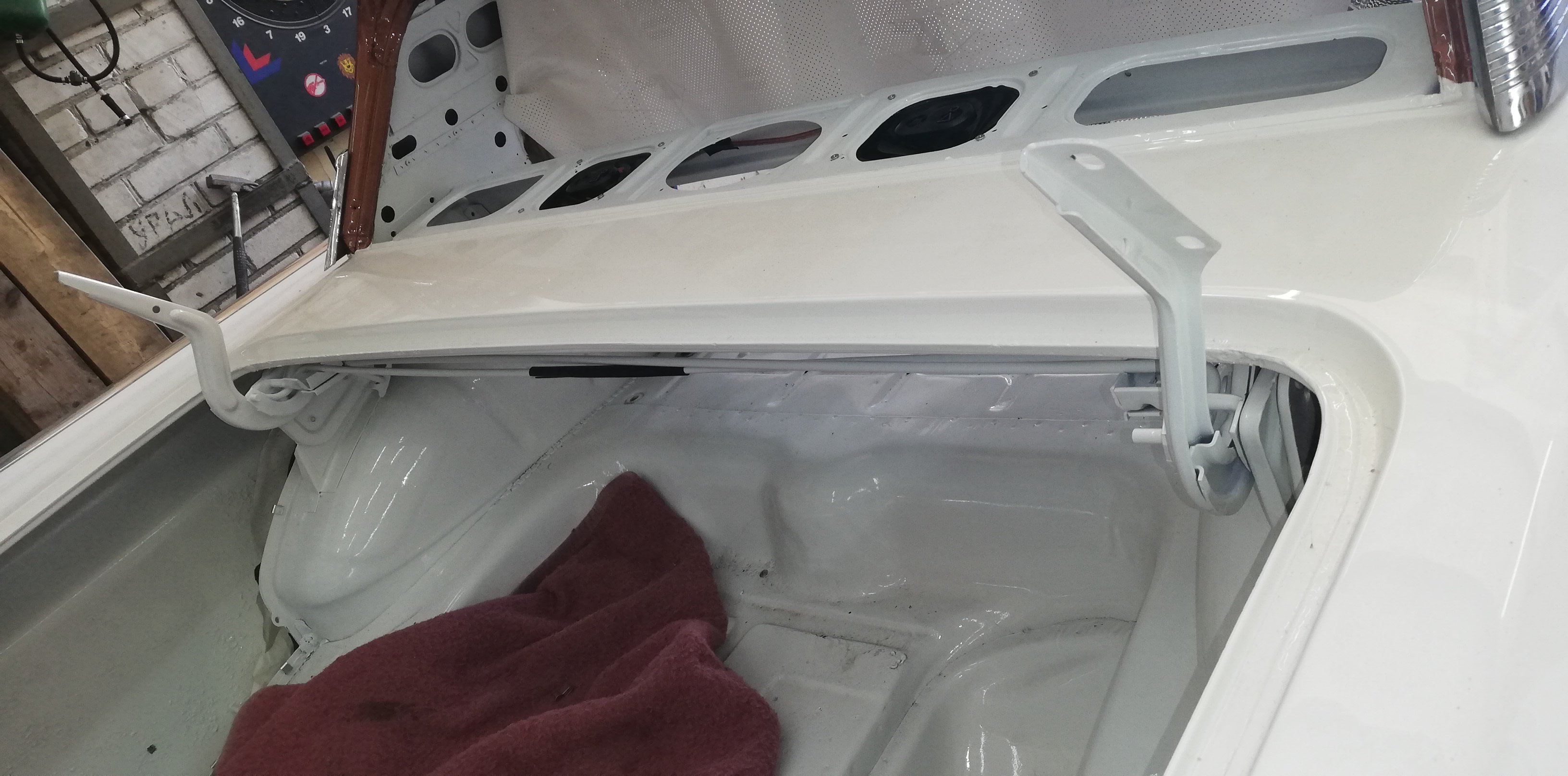

Dann noch eine Ablage für das heck gebaut. Die Alte war sehr kaputt. Das Kunstleder müsste heut kommen. Dann wird es beklebt und die Lautsprecher eingebaut.

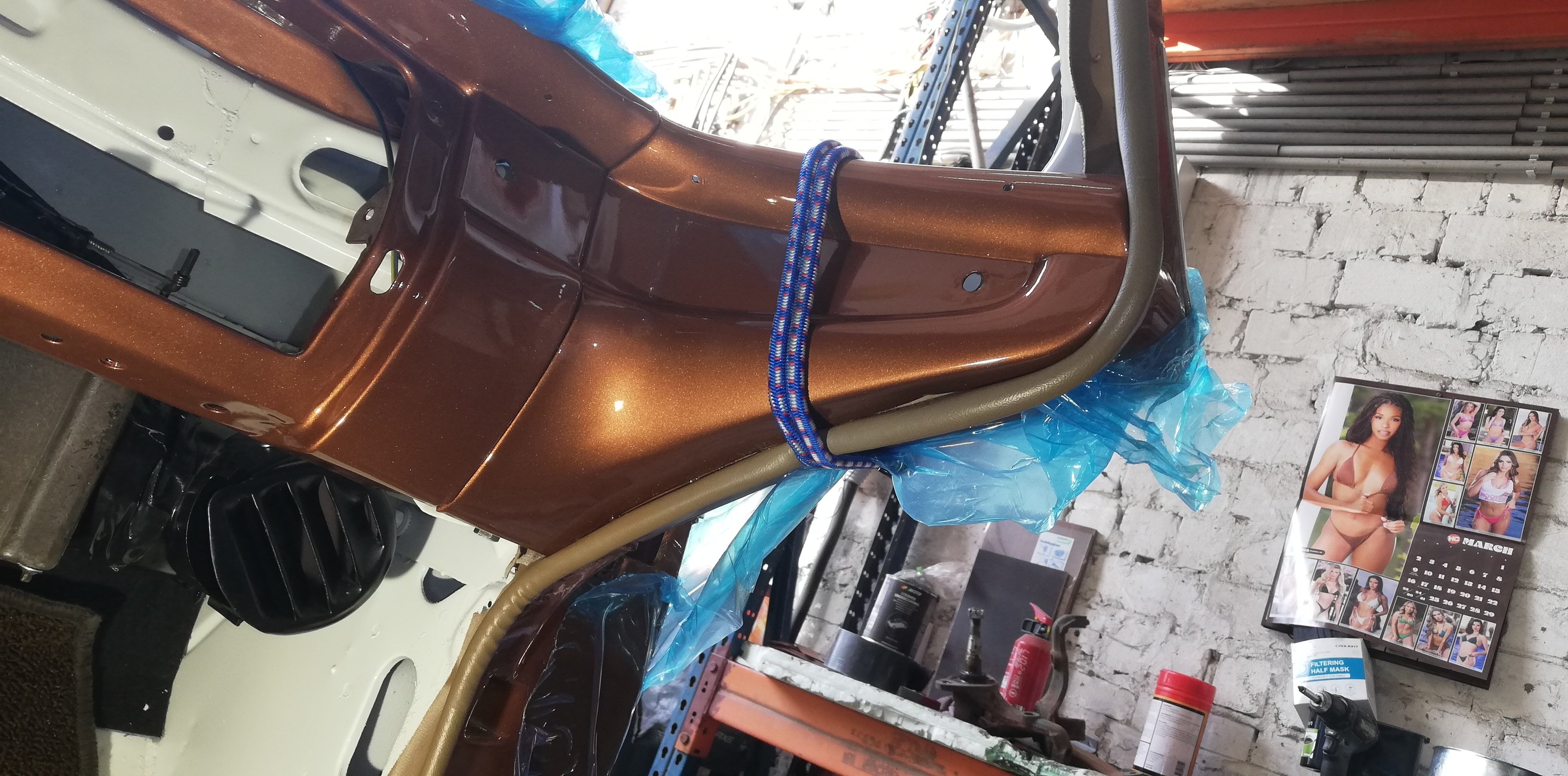

Danach hatte ich noch ein Zeichen von der B Säule in der Hand. es ist aus Aluminium . Das Plastik dazu lasse ich grad nachdrucken. Ein gewindestab war abgerissen. Also muss ersatz her.
Gewinde geschnitten und neu eingeklebt. Dann ging es an den Himmel. Bei dem alten Himmel mussten die Streben raus. Die waren natürlich reichlich angerostet. Also erstmal borsichtig raus , sauber gemacht und mit Rostschutz behandelt.
Danach der neue Himmel ausgebreitet und die Streben wieder rein. dann alles in das Auto und die Streben Eingehängt.
Gestrafft kann er noch nicht werden. Erst wenn die Zierleisten an der C Säule dran sind und der Gummi für die Heckscheibe angekommen ist.Dann noch eine Ablage für das heck gebaut. Die Alte war sehr kaputt. Das Kunstleder müsste heut kommen. Dann wird es beklebt und die Lautsprecher eingebaut.

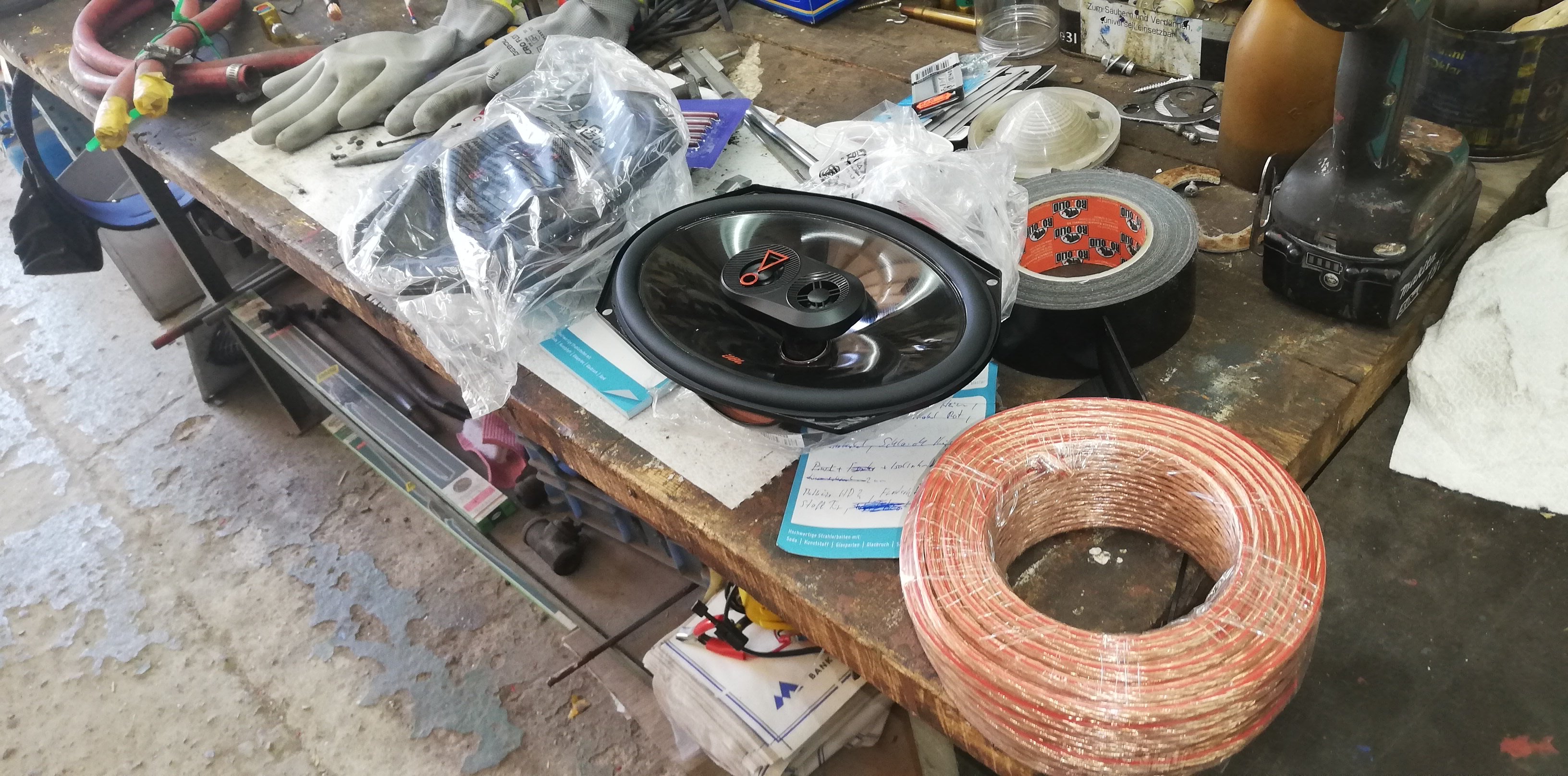

Guten Morgen, gestern mal wieder unterwegs gewesen. Zwei Läden für Autozubehör. Kabel für die Masse, Meterware. hat keiner mehr. Also alles bestellt. Die Zeit hätte ich besser nutzen können.
Aber es ging trotzdem weiter.

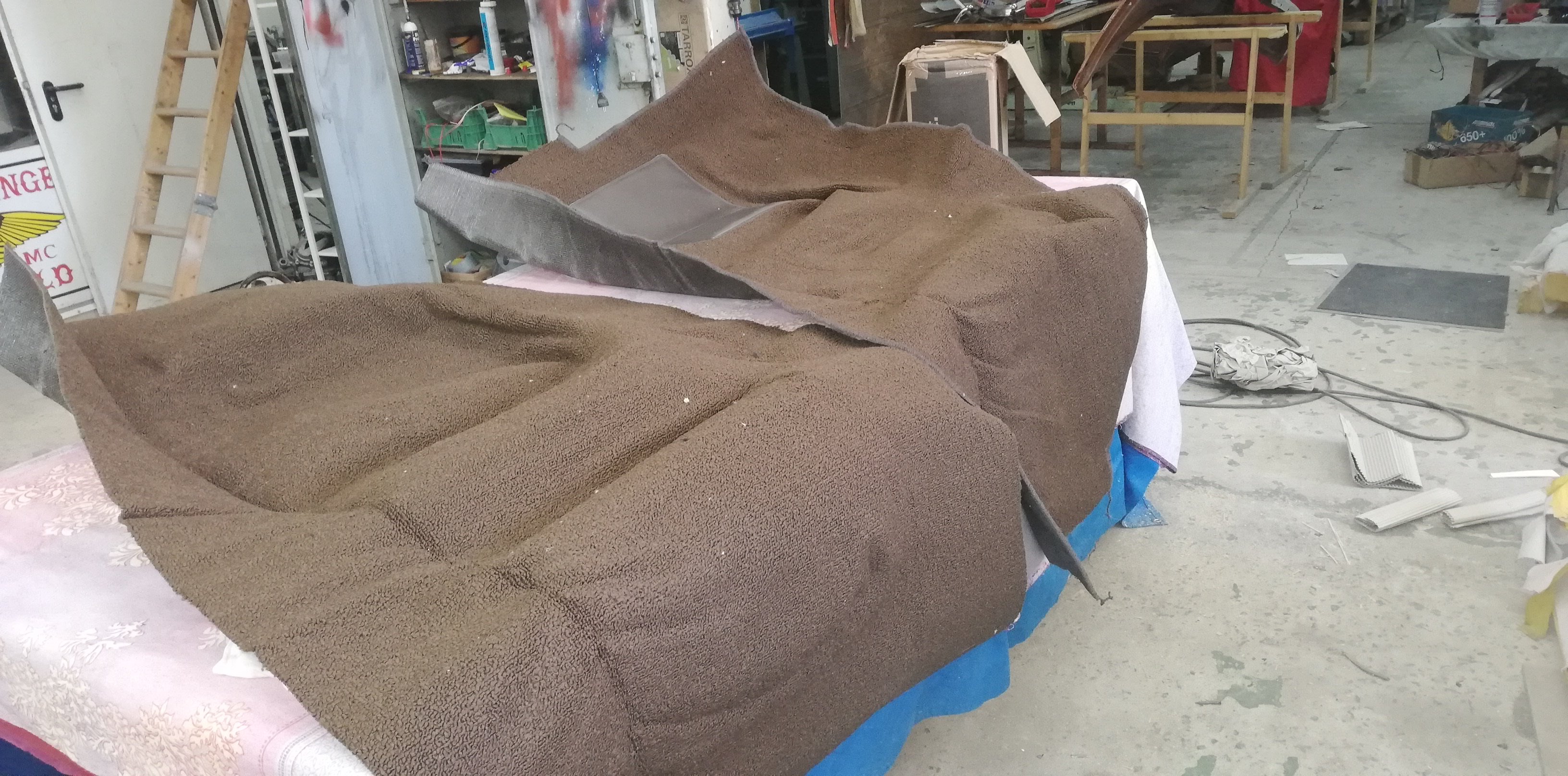

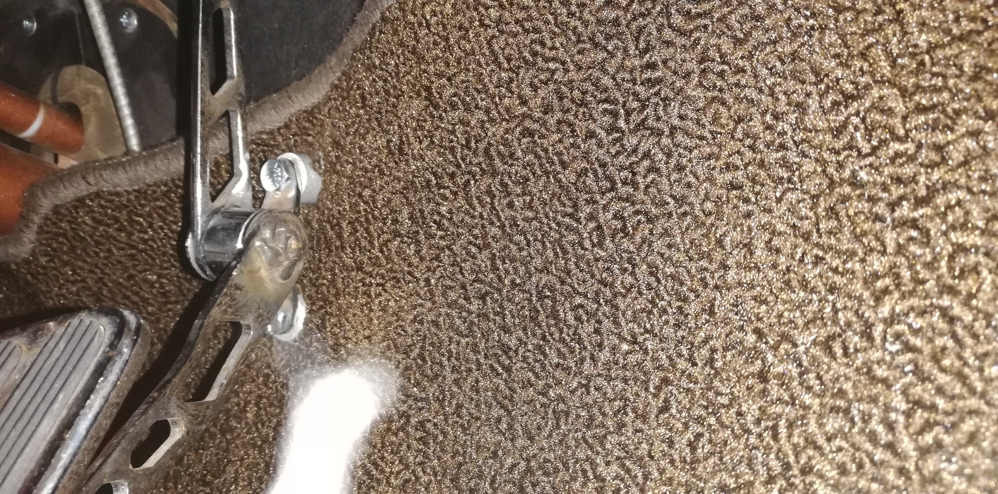

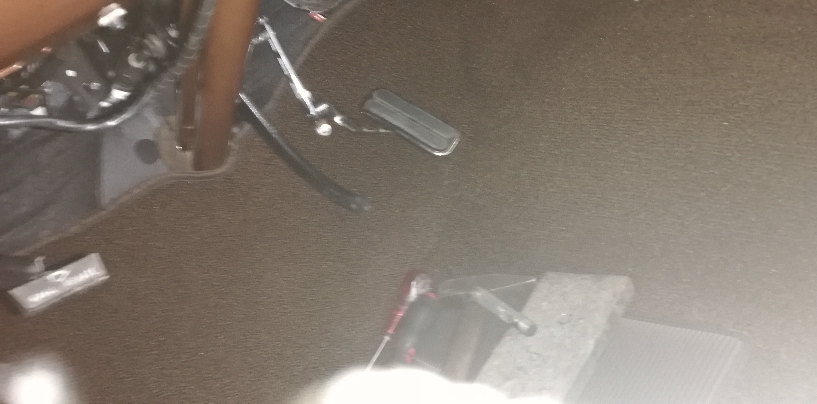

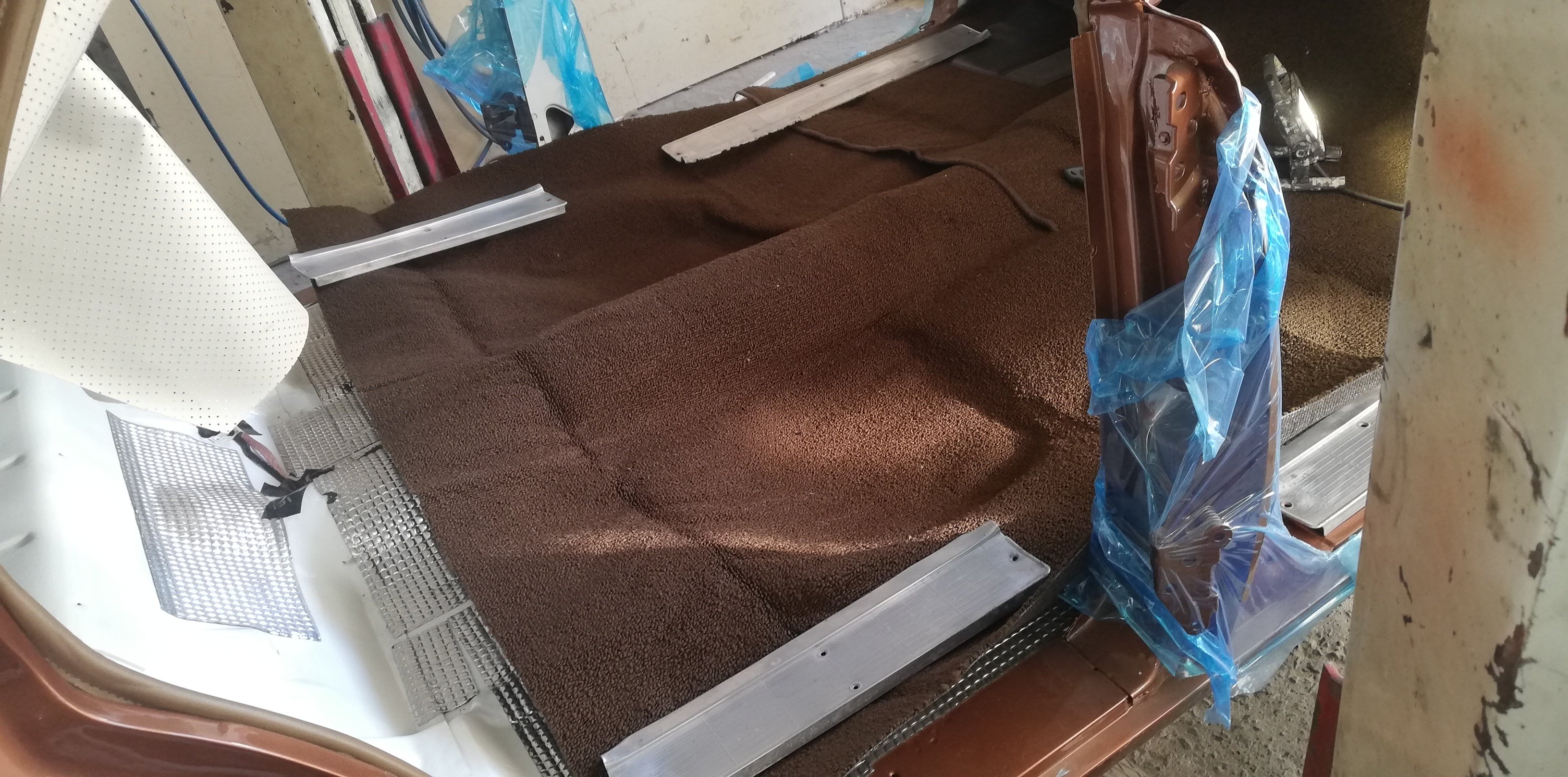

Es ist das Kabel für die Lautsprecher gekommen. Also die Lautsprecher montiert und angeschlossen. Dann den Mechanismus für die Heckklappe montiert. Dann mal den Teppich rausgeholt. Das sieht erstmal gut aus. ich hab ihn gleich rein und angepasst. Der Teppich muss erstmal eine Weile liegen. Hätte ihn vielleicht schon früher aus dem Karton nehmen sollen. beim Himmel hatte ich es gemacht. Ging aber trotzdem. Erstmal ausgerichtet und fixiert. Dann noch ein paar ausschnitte gemacht. mit dem Locheisen. Das Gaspedal musste fixiert werden. Ich denke dass heute wieder Pakete kommen und ich die Elektrik weiter machen kann.

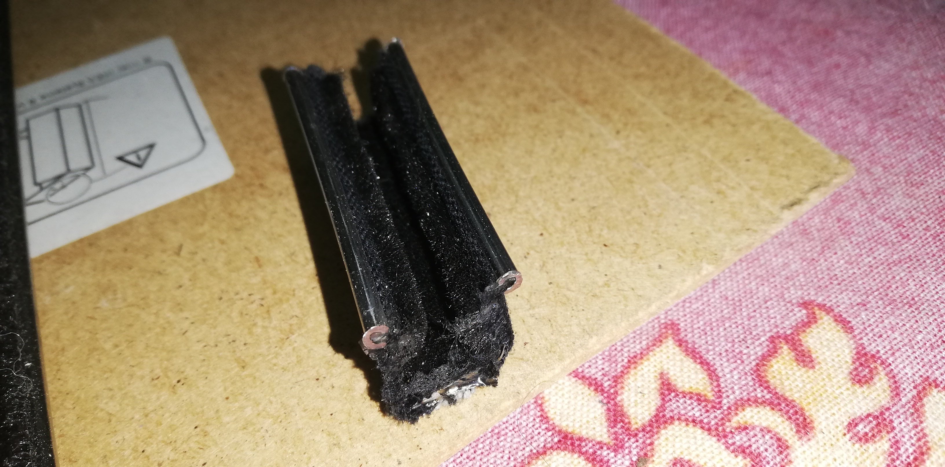

Deine Scheiben Führungen wo hast du dir die besorgt ? Und ist da dieser Filz mit drin ?

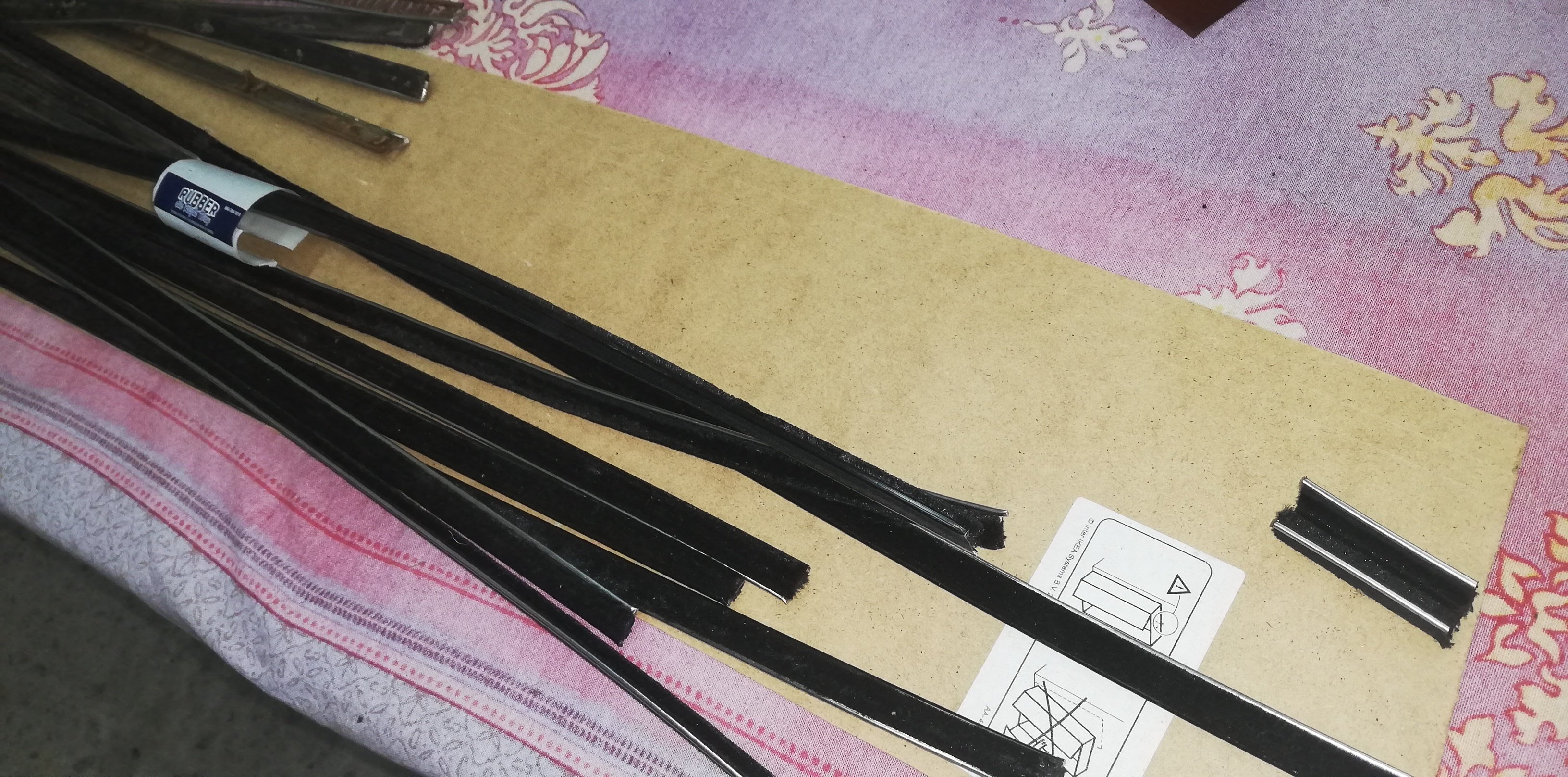

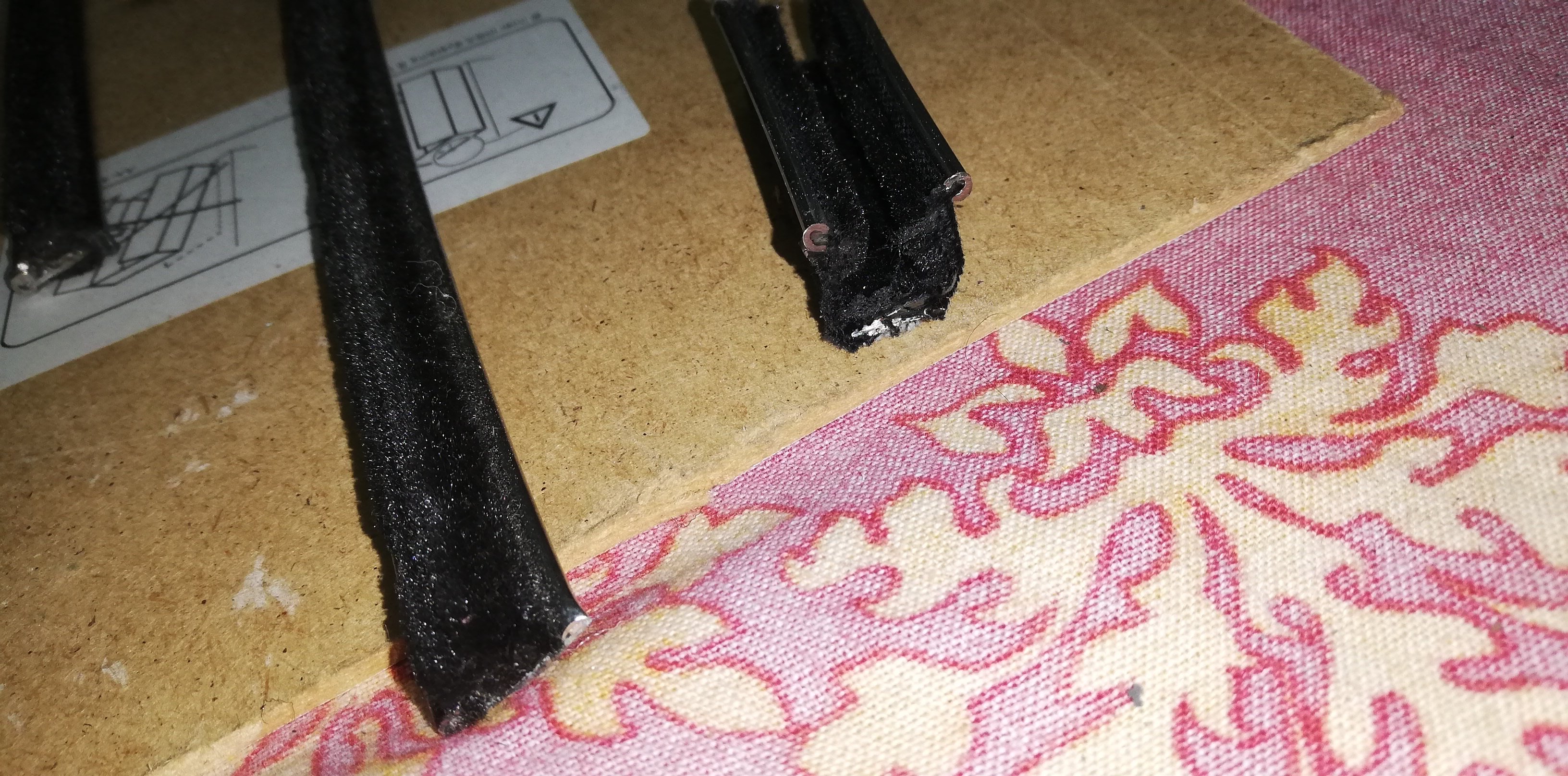

Hallo Jan, die Scheibenführung habe ich in CA gefunden. musste allerdings etliche Adressen in US mailen bis mir jemand den Tipp gab. Der Verkäufer Clayton, mit dem ich übrigens eine innige
Brief Freundschaft gepflegt habe, hat mir das komplette Paket für das Auto zusammen gestellt. Gummis und auch die Scheibenführungen. Die Gummis kommen größtenteils von Carpender. Was wir vergessen hatten, den Gummi für die Heckscheibe. kommt aber mit dem nächsten Paket.
Die Führungen sind mit Filz und auch die Chromkante ist dran.

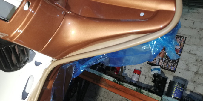

Guten Morgen. Es geht weiter. Erstmal eine Sache geklebt die mir noch aufgefallen ist. Die Wulst klemmt nicht am Amaturenbrett. also von innen angeklebt.

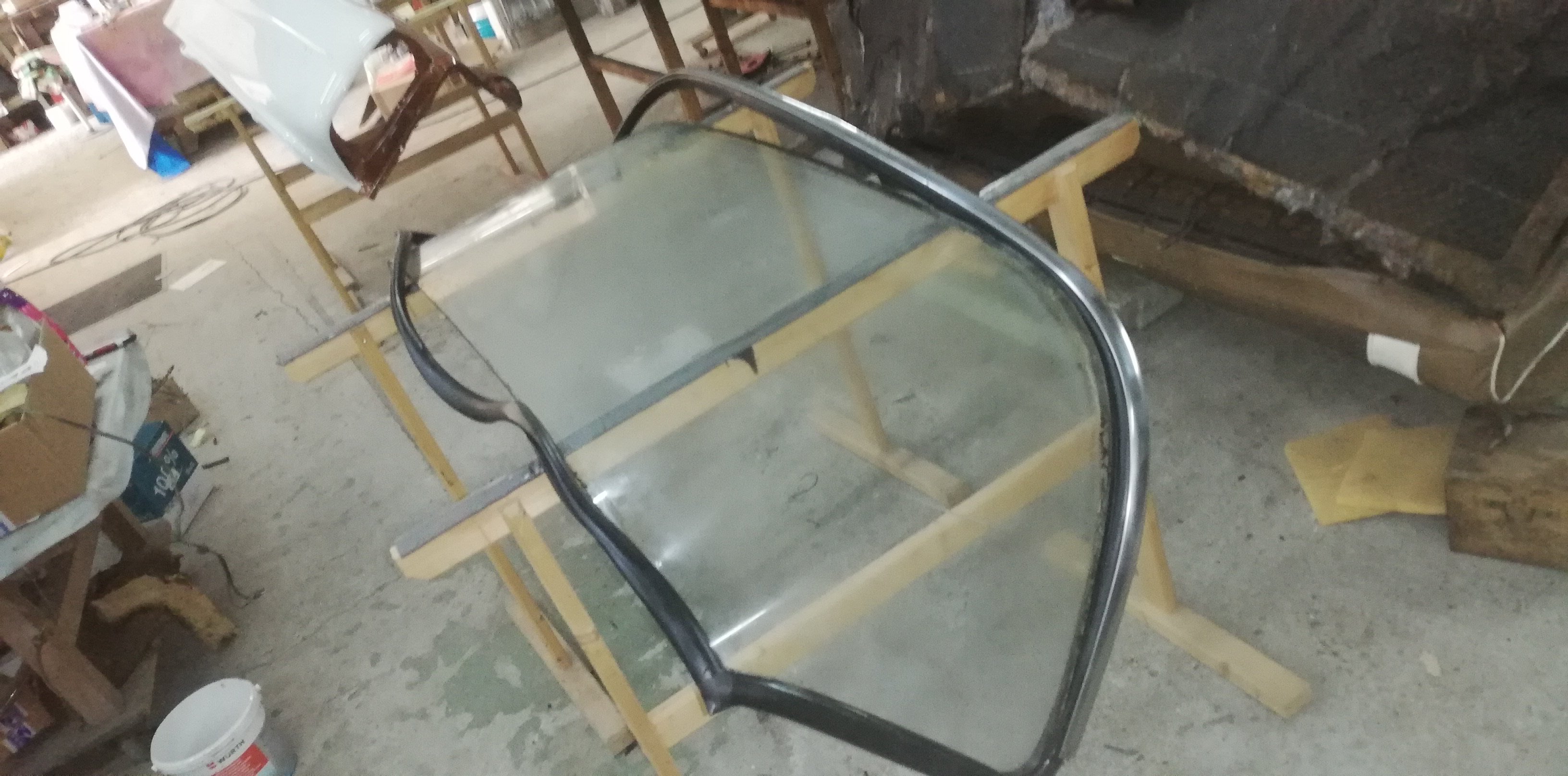

Dann weiter geputzt. Die Frontscheibe kann vorbereitet werden. Den Gummi bekomme ich allein nicht montiert. Wenn mein Bruder hier ist wird der Gummi montiert und auch gleich die Scheibe eingesetzt.

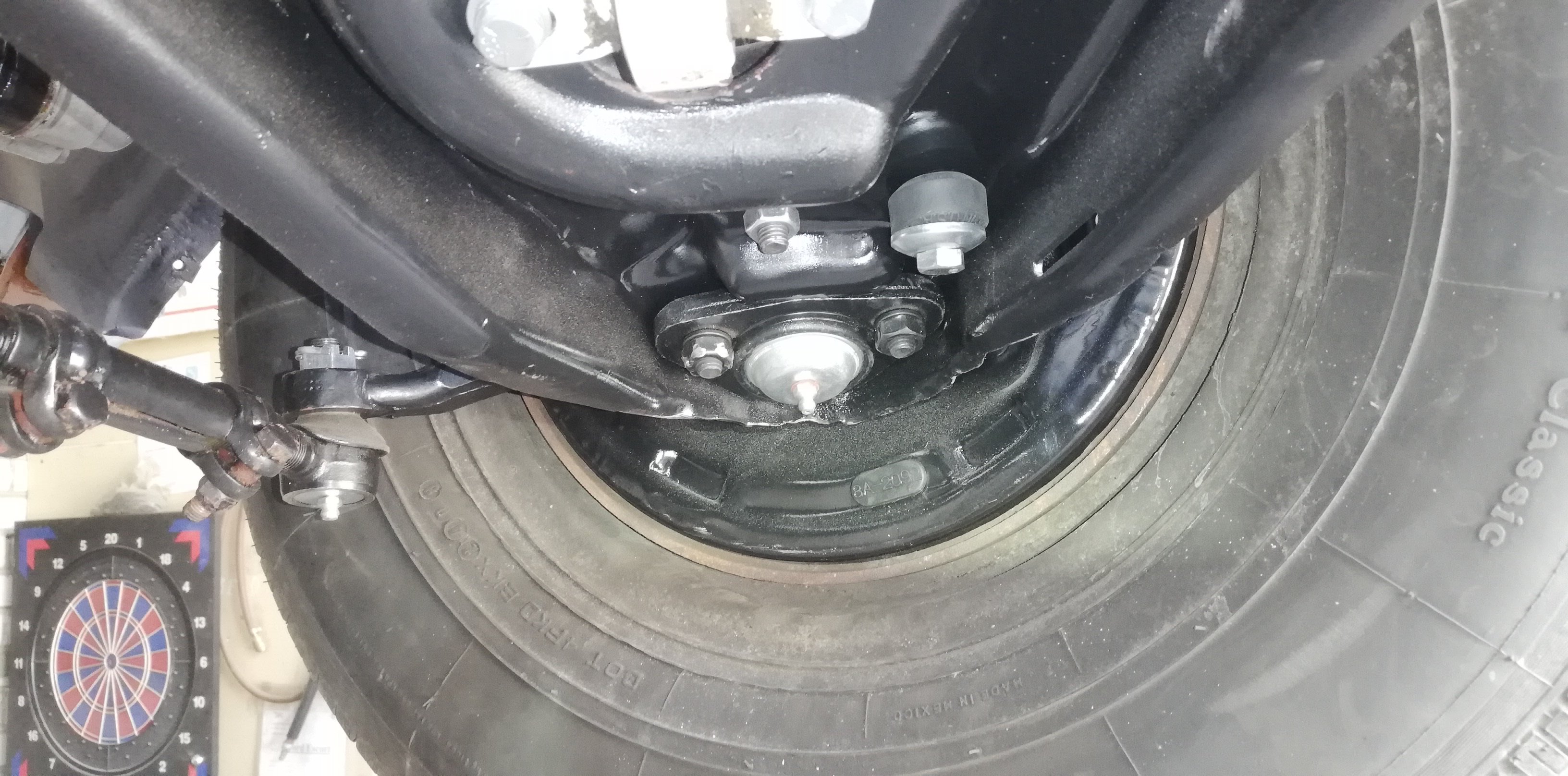

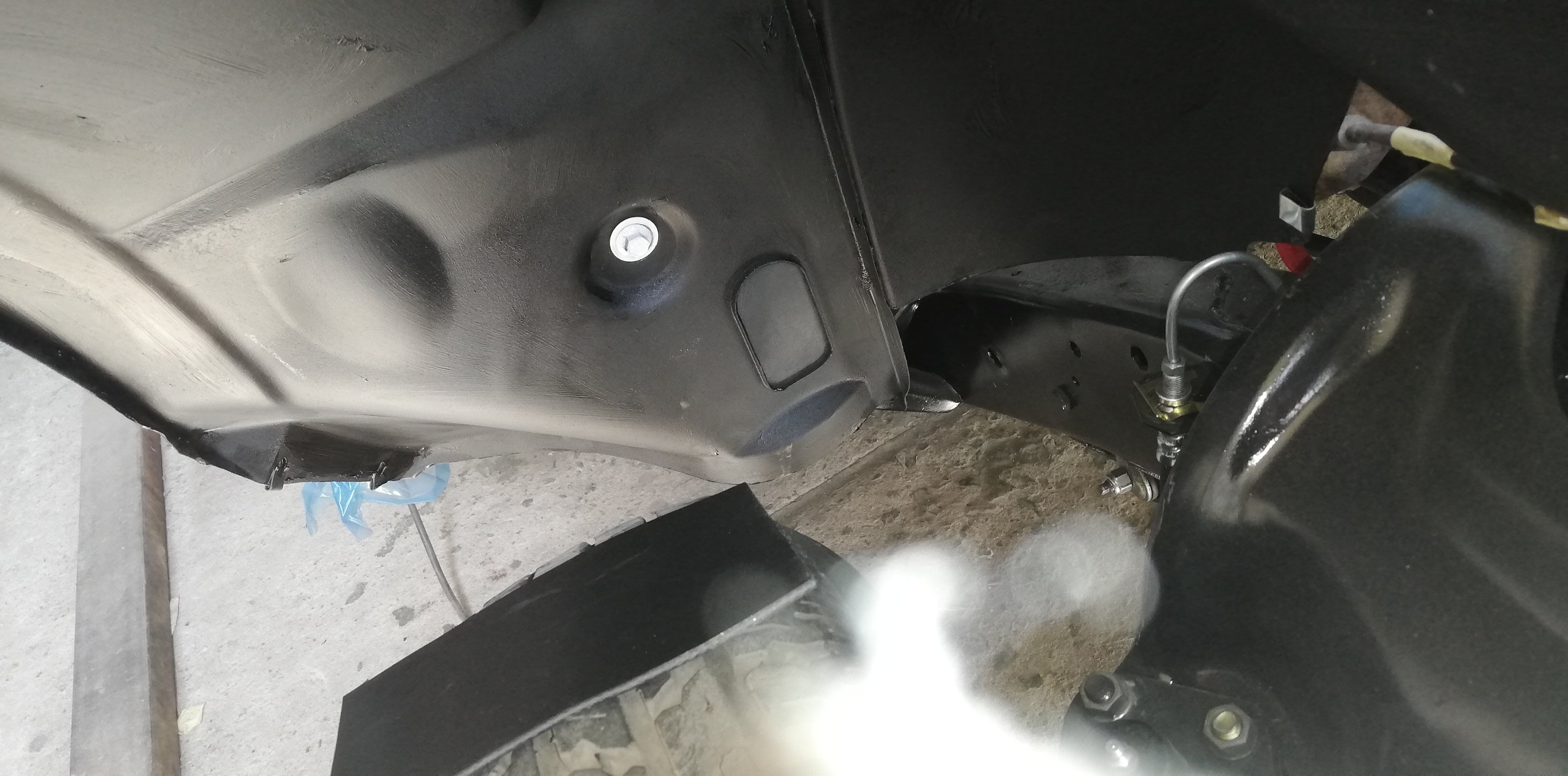

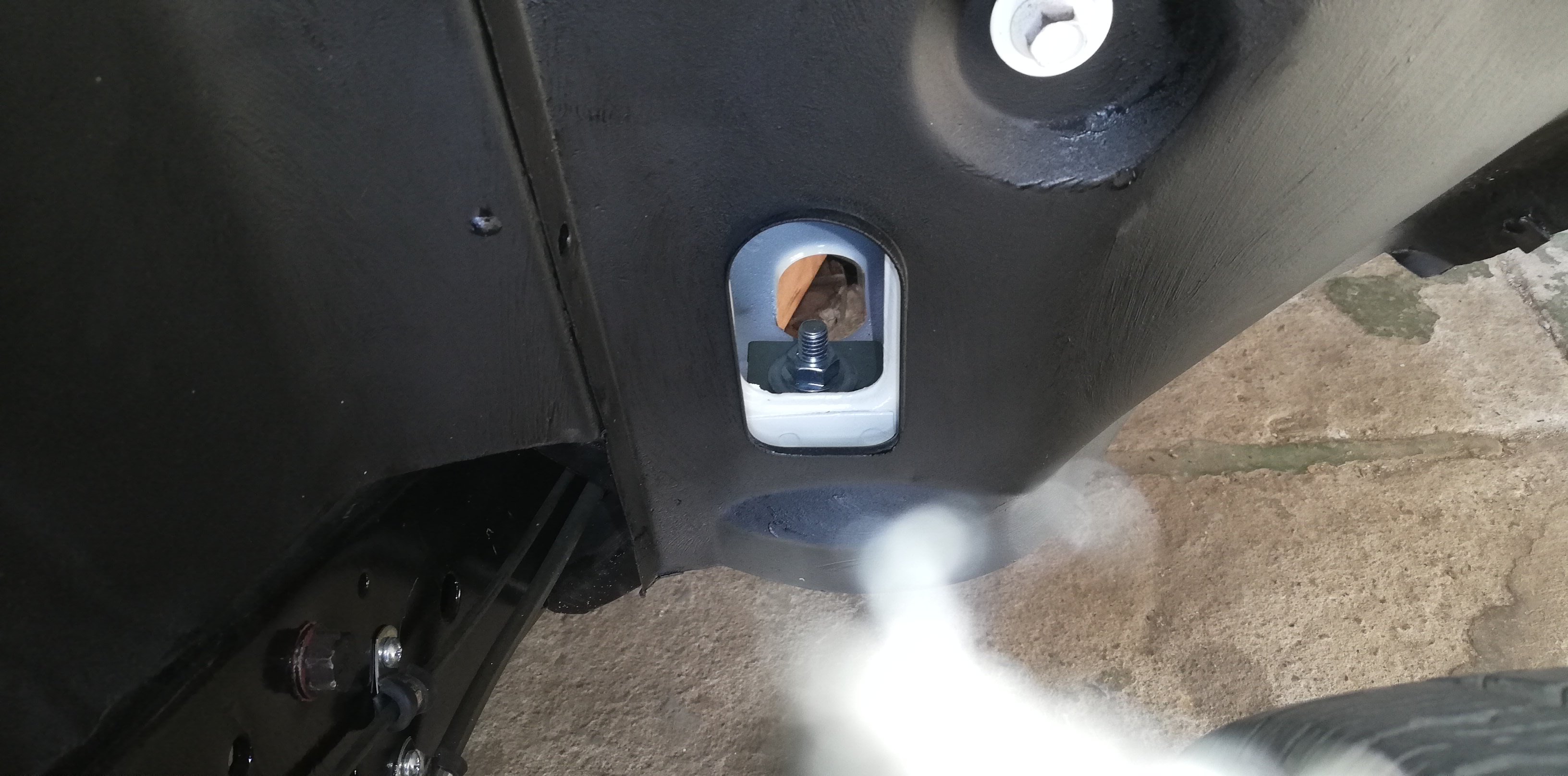

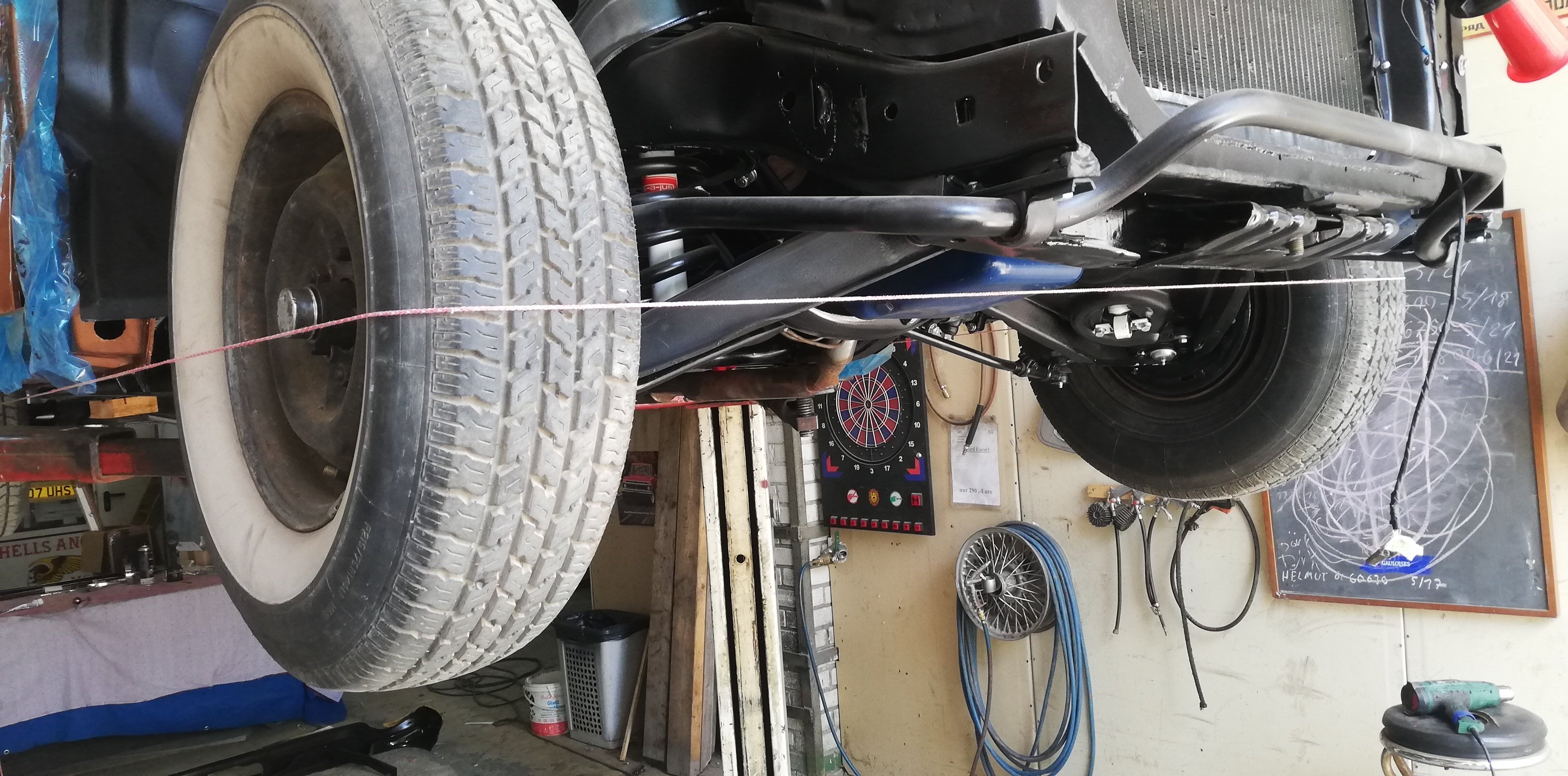

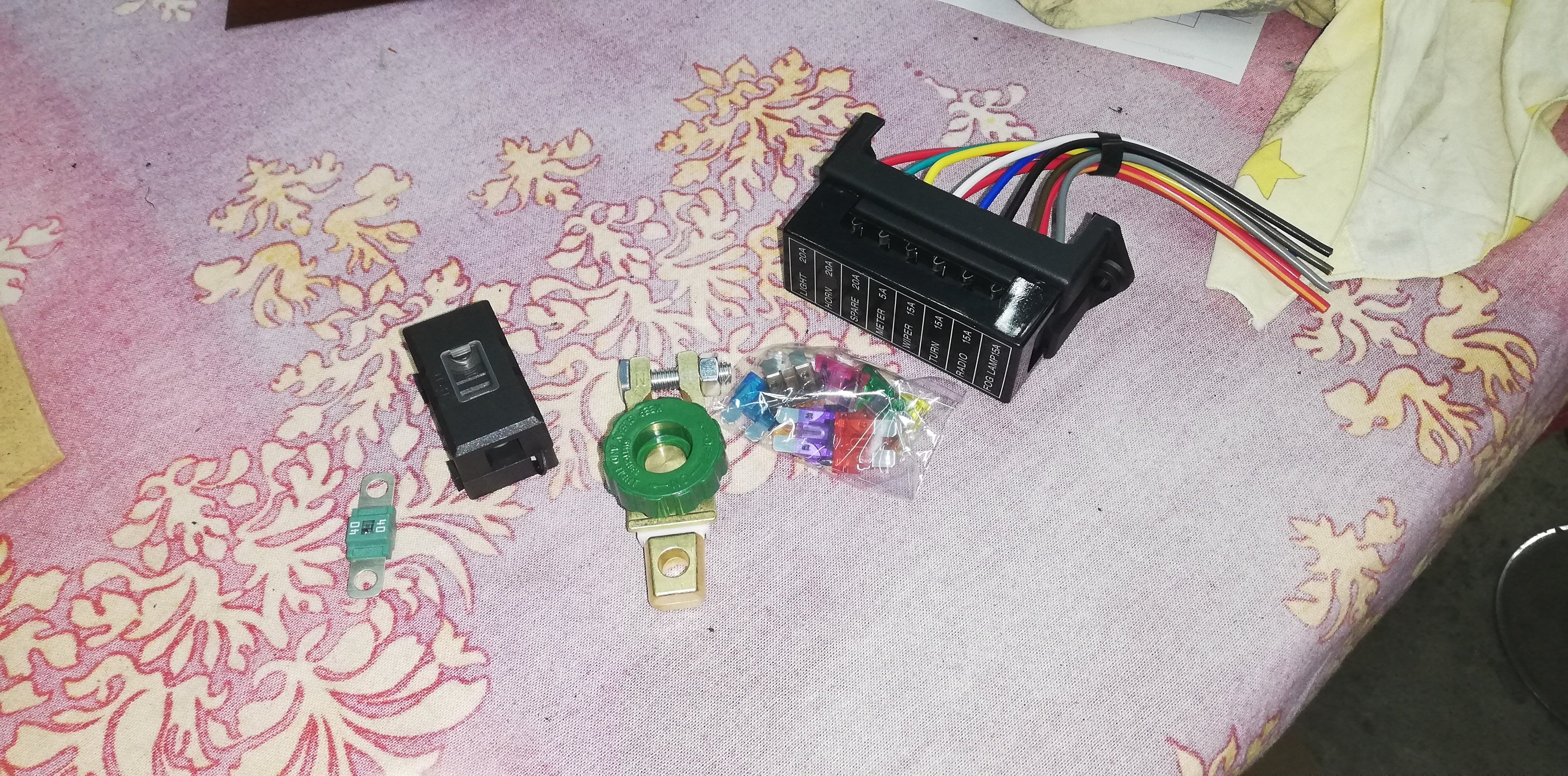

Dann noch Kleinigkeiten. Die Löcher an dem Radkasten zur Karosse gefallen mir nicht. Also Gummi zugeschnitten und hinter geklemmt. Sieht besser aus. Dann die Spurstangen festgeschraubt und Splinte gesetzt. Waren nur lose angeschraubt. dann die Spur einigermaßen ausgerichtet. Nur dass ich bis in die Werkstadt komme um die Spur dann richtig einstellen zu lassen. Dann auch die Bremsbacken eingestellt und die Löcher verschlossen. Dann hat das große A noch was hier gelassen. Bei der Elektrik werde ich noch ein Paar Sicherungen setzten. Hauptsicherung und ein paar kleine. Dann wird diese Woche endlich ein Paket aus US abgesendet. ich hab alles zusammen und Bonvu kann abschicken. es sind viele kleine Teile, aber ohne geht's nicht voran.

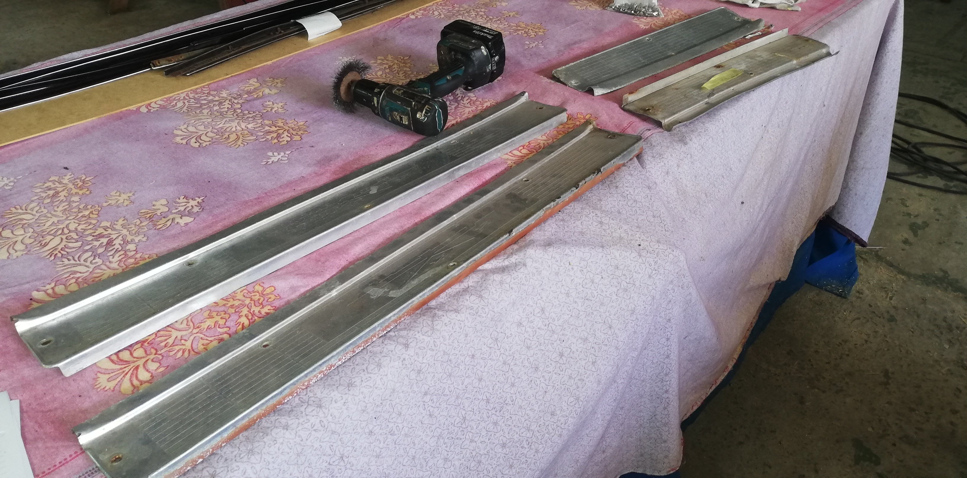

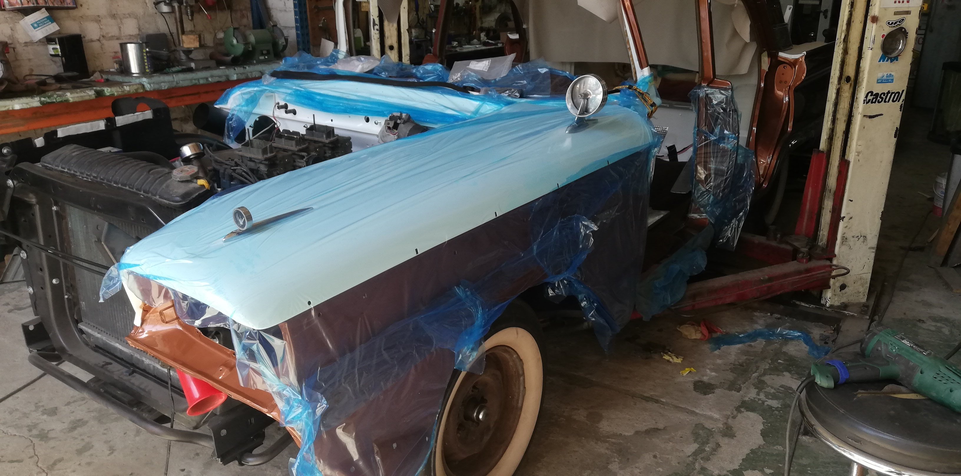

Dann angefangen einige Sachen zu putzen. Die Abdeckung des Eingangs.
Die sind erstmal fertig zum Einbau. hat aber noch Zeit. Dann noch weiter geputzt. Anbauteile für dieKotglügel. Auch gleich montiert.
Der Kotflügel passt, nur mal so rangehalten. Die Restlichen Lackteile kommen nächste Woche.Dann weiter geputzt. Die Frontscheibe kann vorbereitet werden. Den Gummi bekomme ich allein nicht montiert. Wenn mein Bruder hier ist wird der Gummi montiert und auch gleich die Scheibe eingesetzt.
