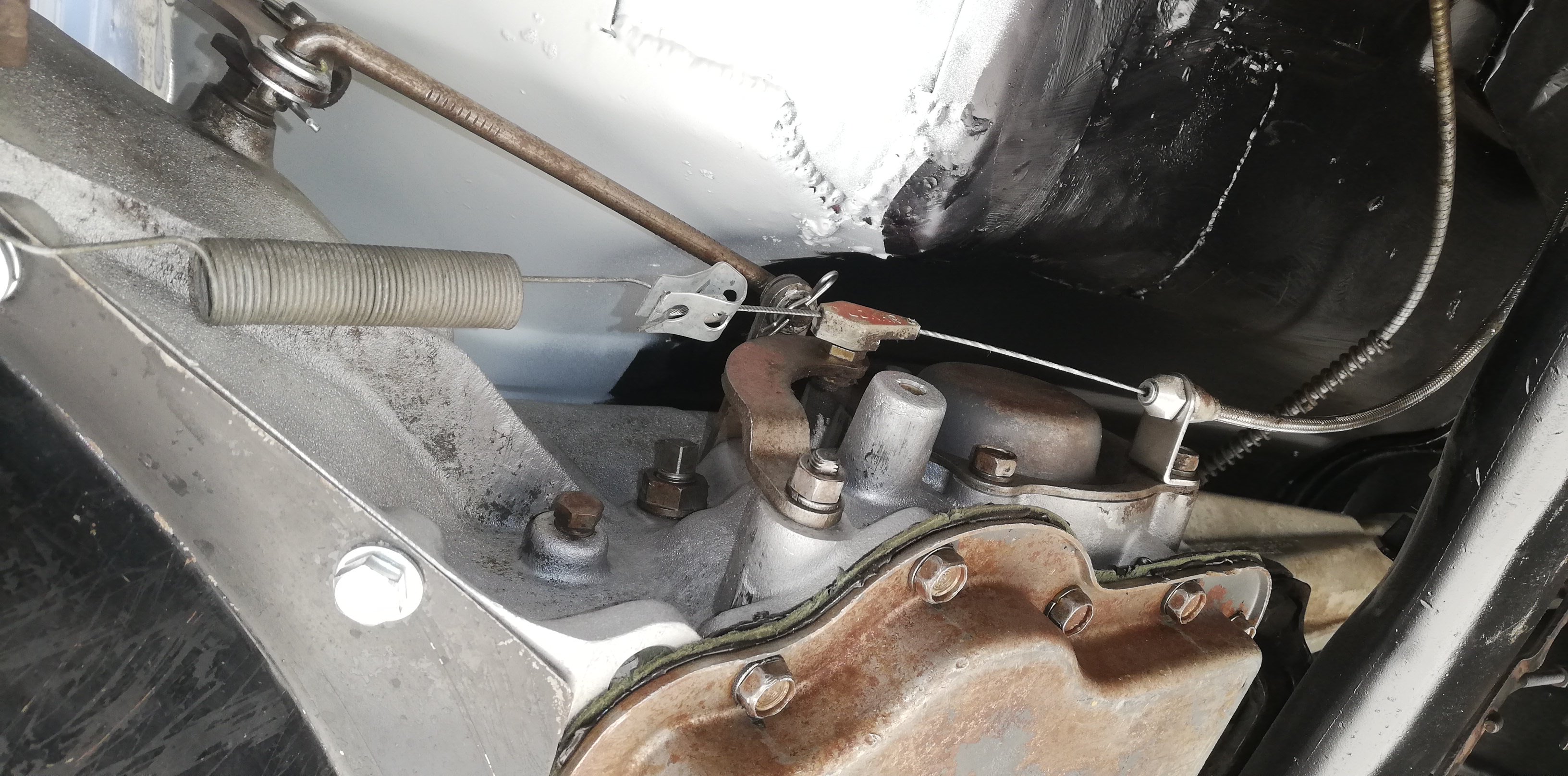

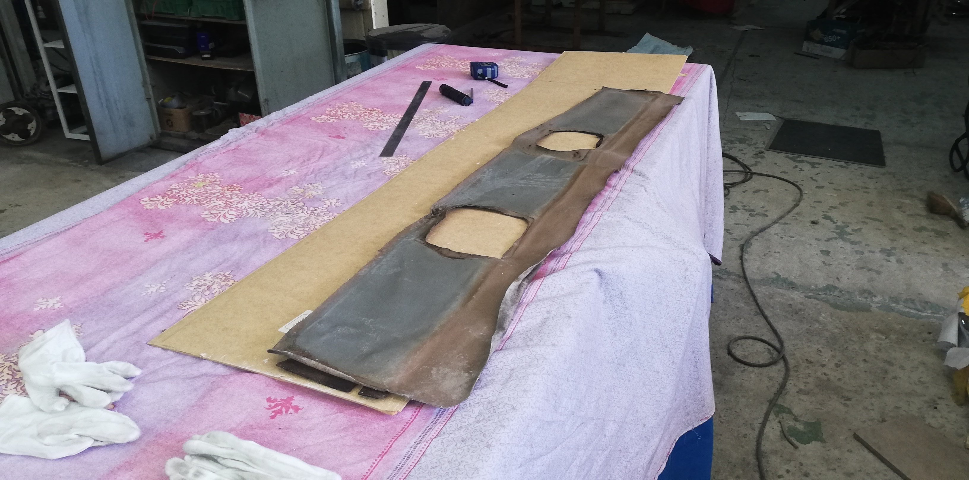

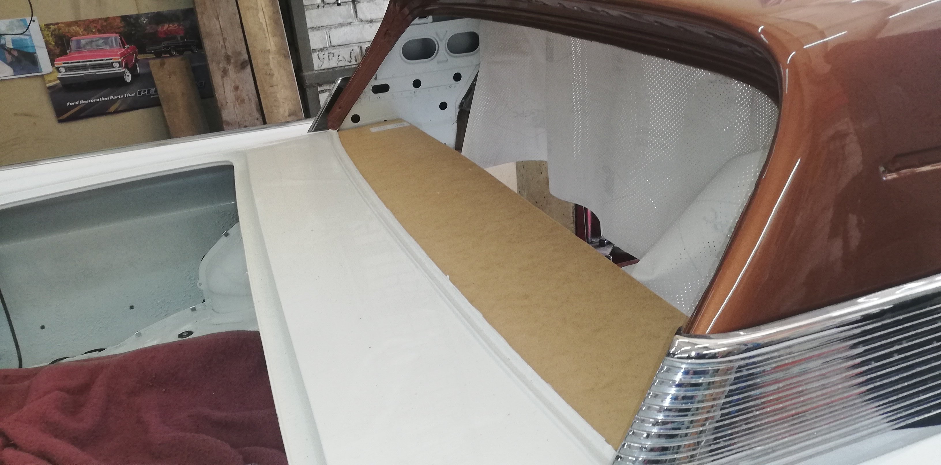

hallo, es geht weiter. gestern gleich früh angefangen. Erstmal die Halterungen für den Gas Bowdenzug montiert. hatte ich noch lackiert. Dann auch den Bowdenzug am Getriebe gestrafft. Eine Feder wurde montiert.

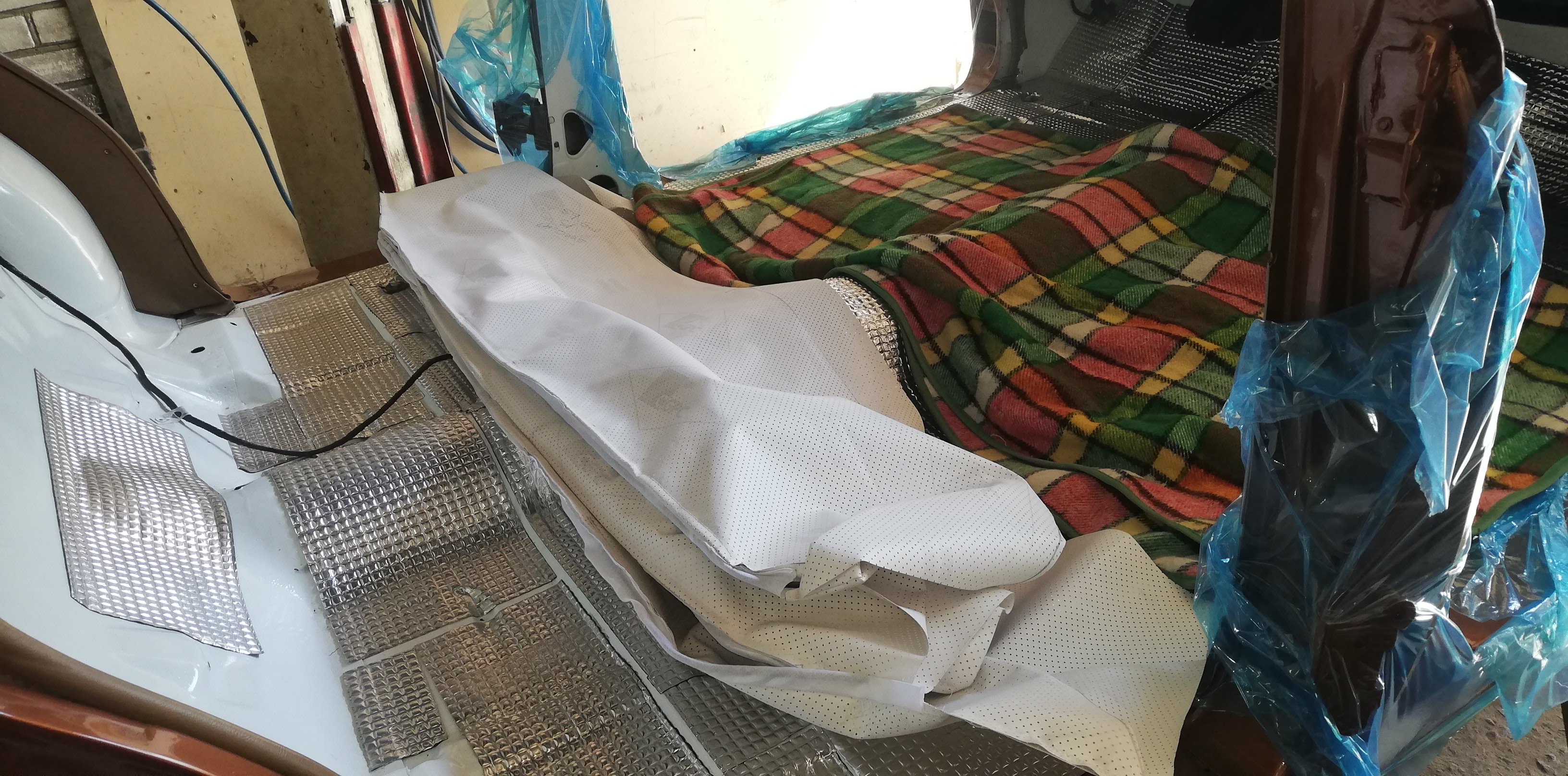

Dann noch eine Ablage für das heck gebaut. Die Alte war sehr kaputt. Das Kunstleder müsste heut kommen. Dann wird es beklebt und die Lautsprecher eingebaut.

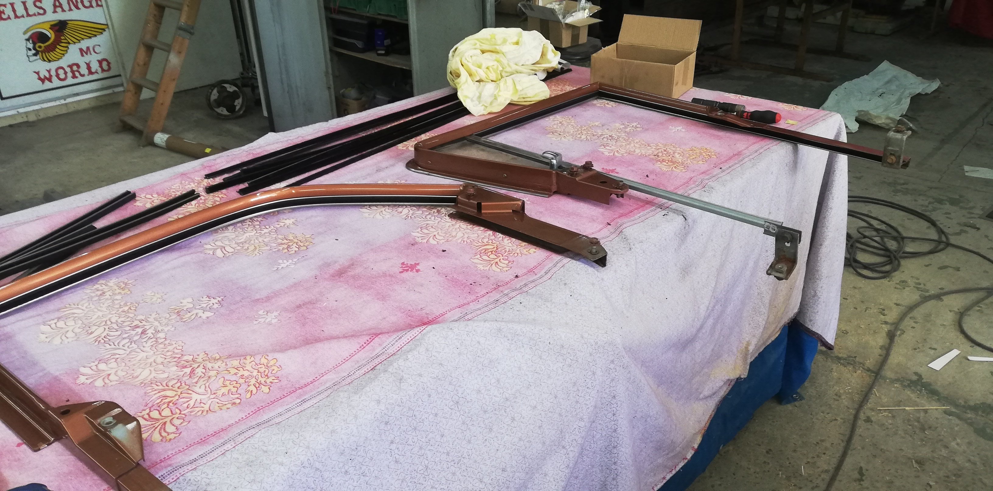

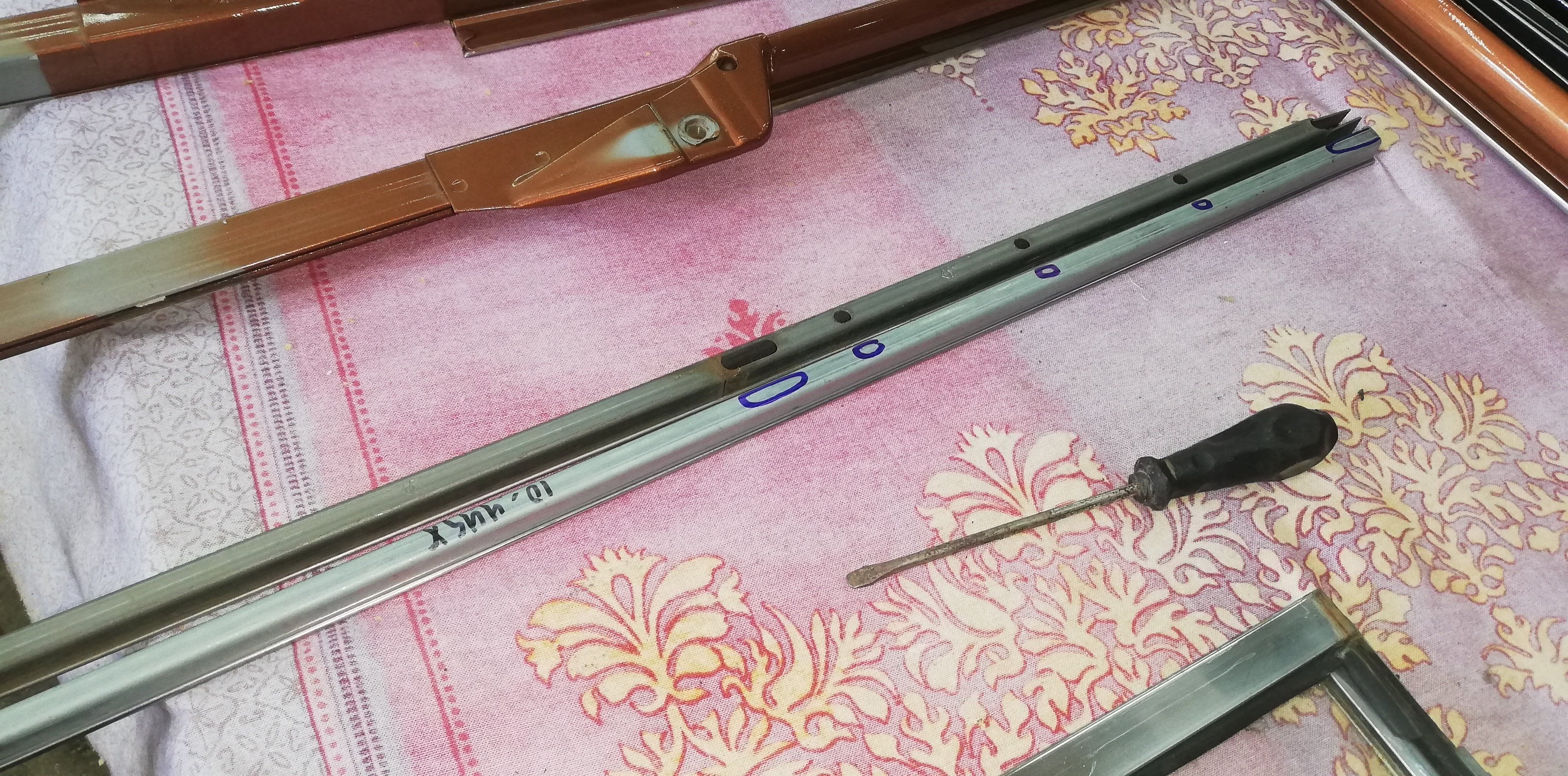

Danach mal die Türen angefangen. Erstmal die Scheiben Führungen montiert, Das hat schon mal gut geklappt. Ich könnte eigendlich an den Türen weiter machen, es fehlen aber einige Clips die grad unterwegs sind. Aber es ist noch genug Arbeit.

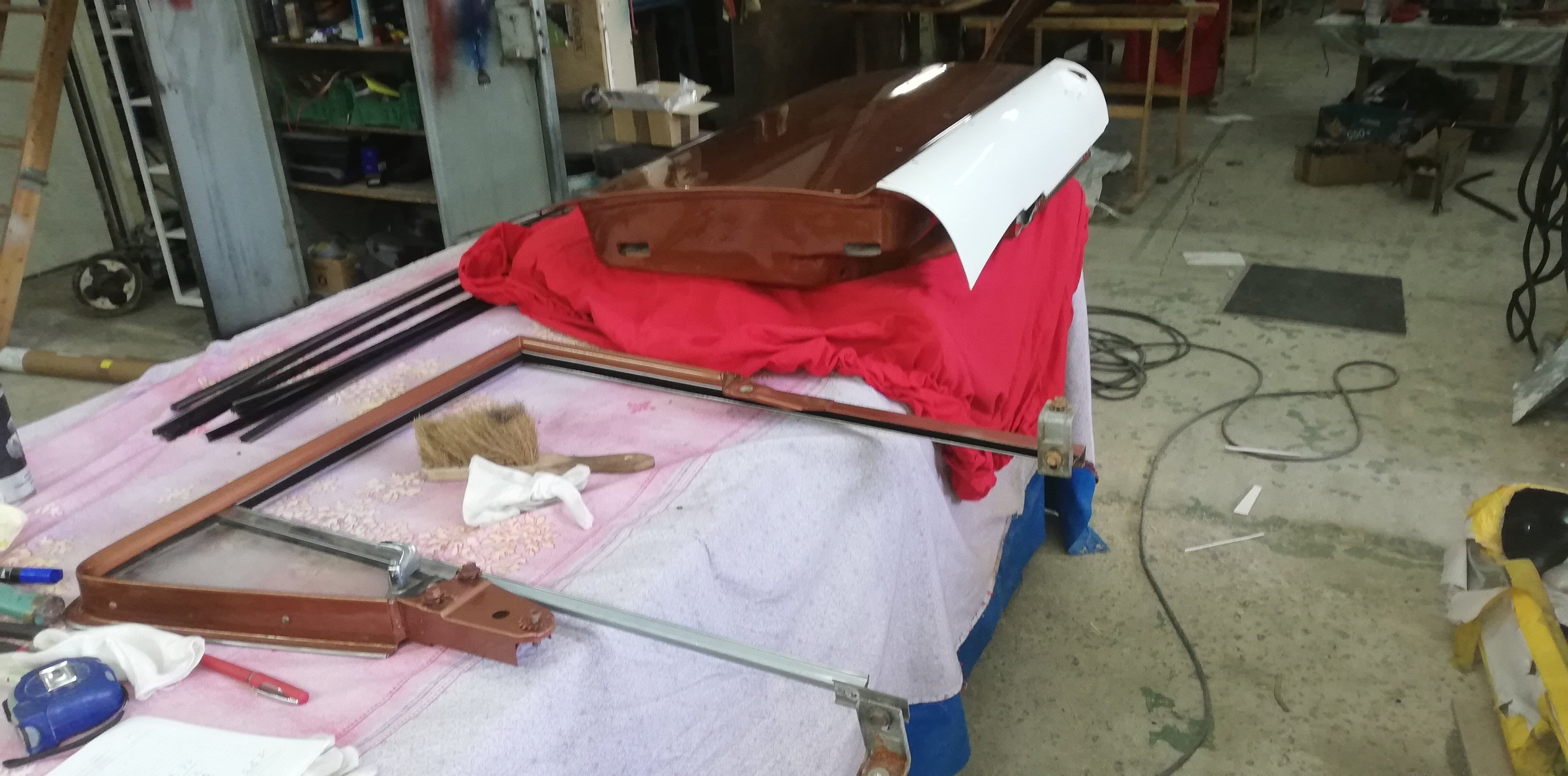

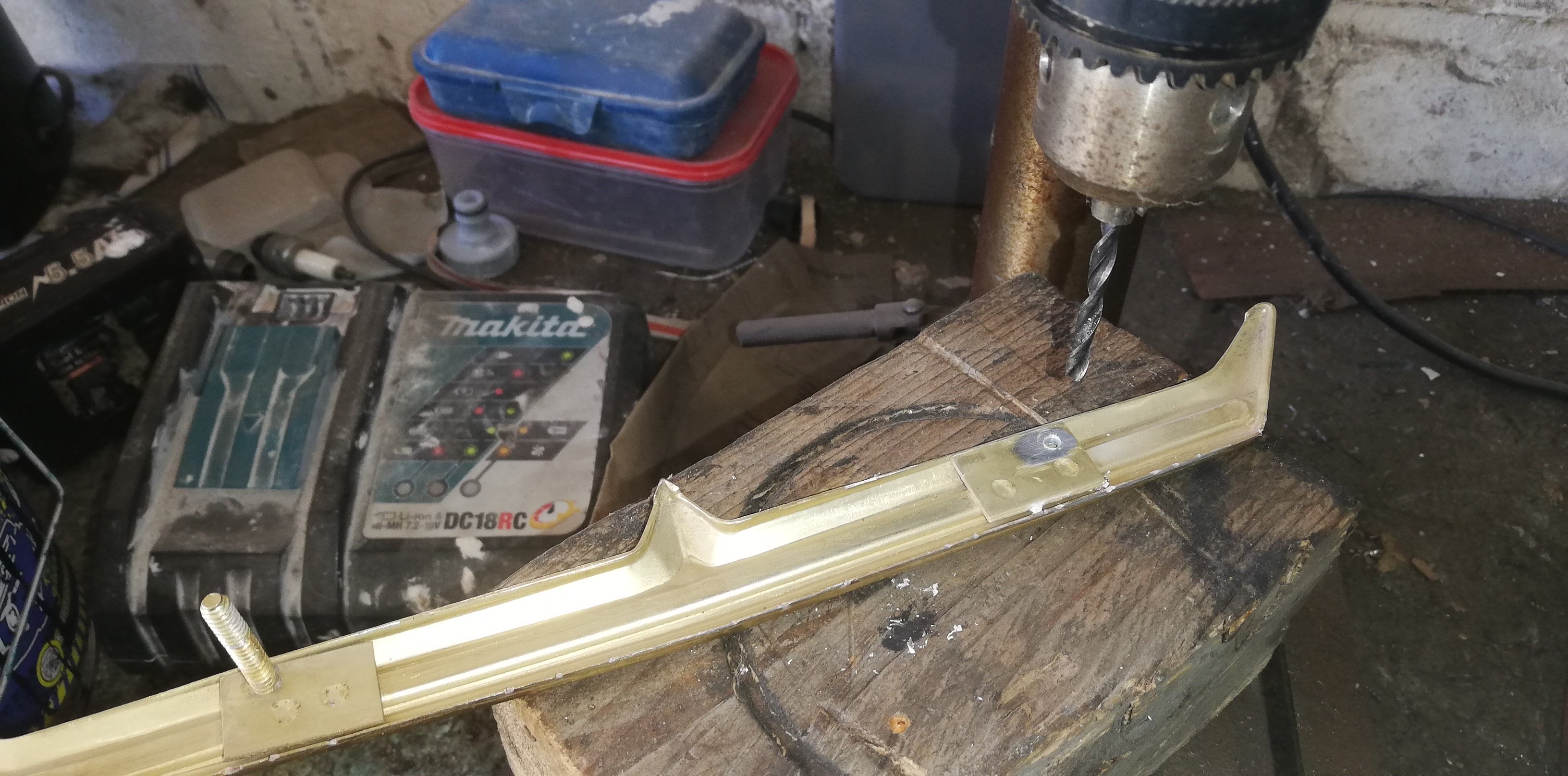

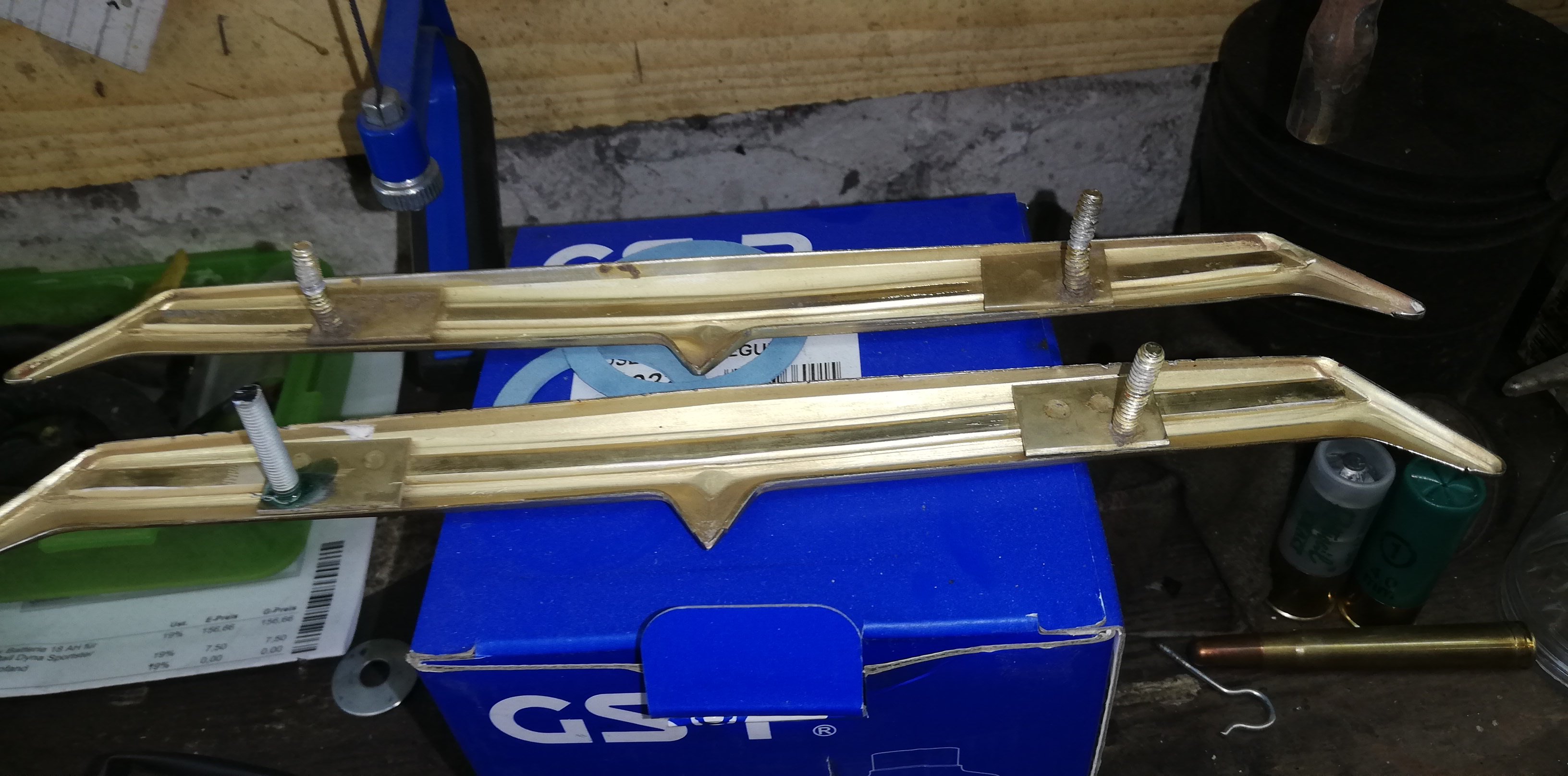

Danach hatte ich noch ein Zeichen von der B Säule in der Hand. es ist aus Aluminium . Das Plastik dazu lasse ich grad nachdrucken. Ein gewindestab war abgerissen. Also muss ersatz her.

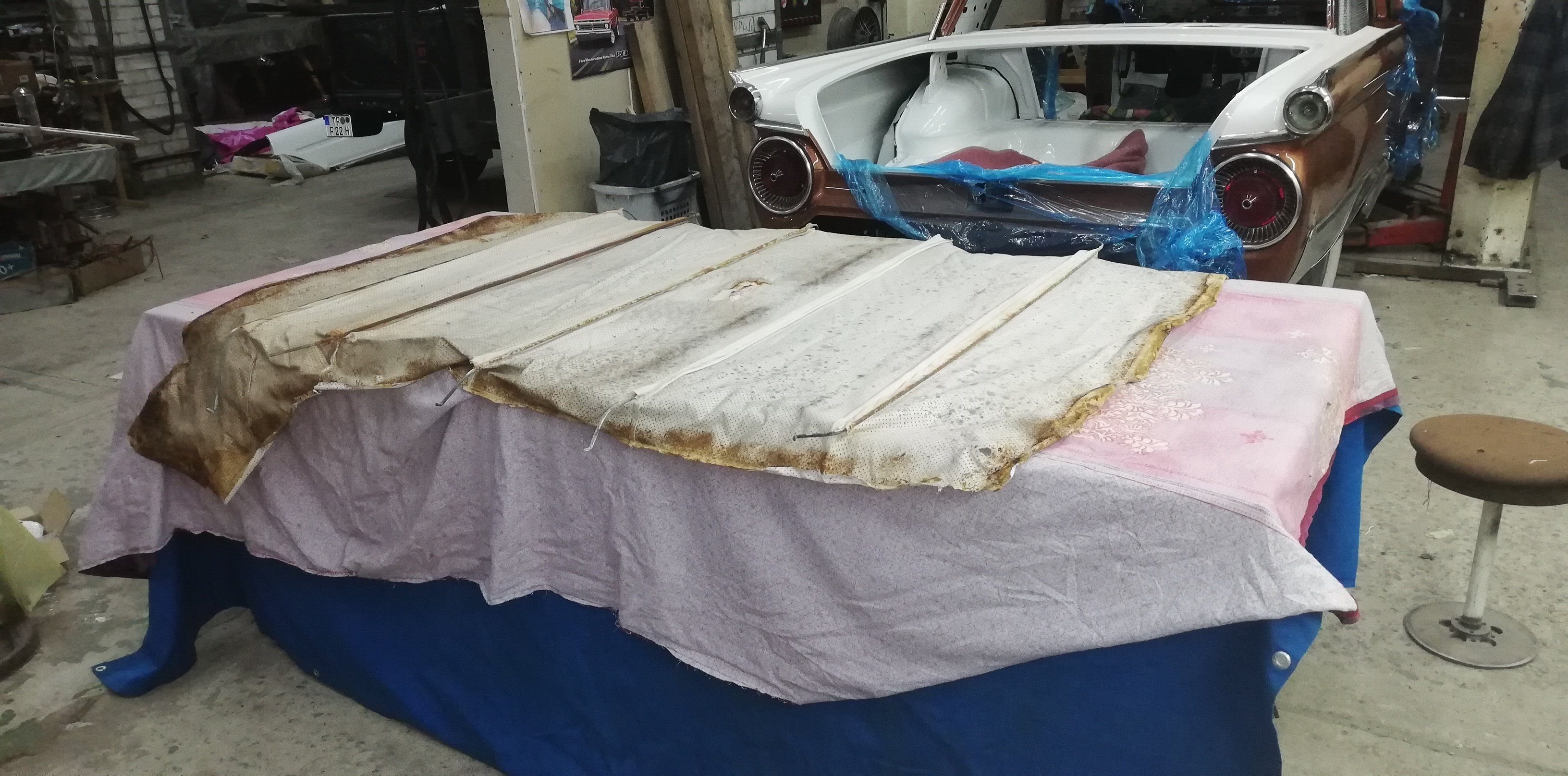

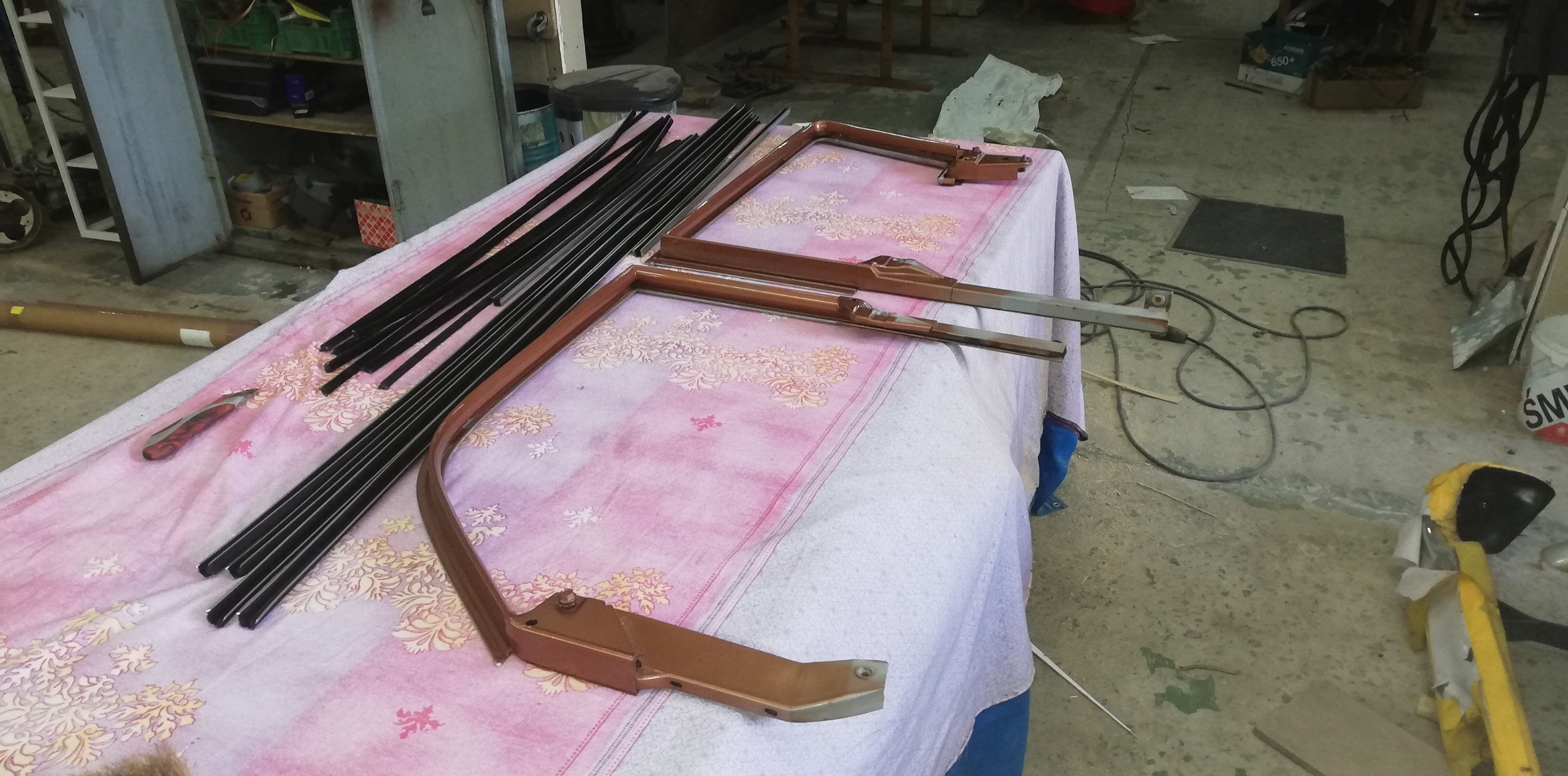

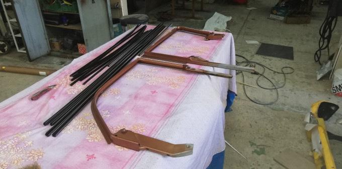

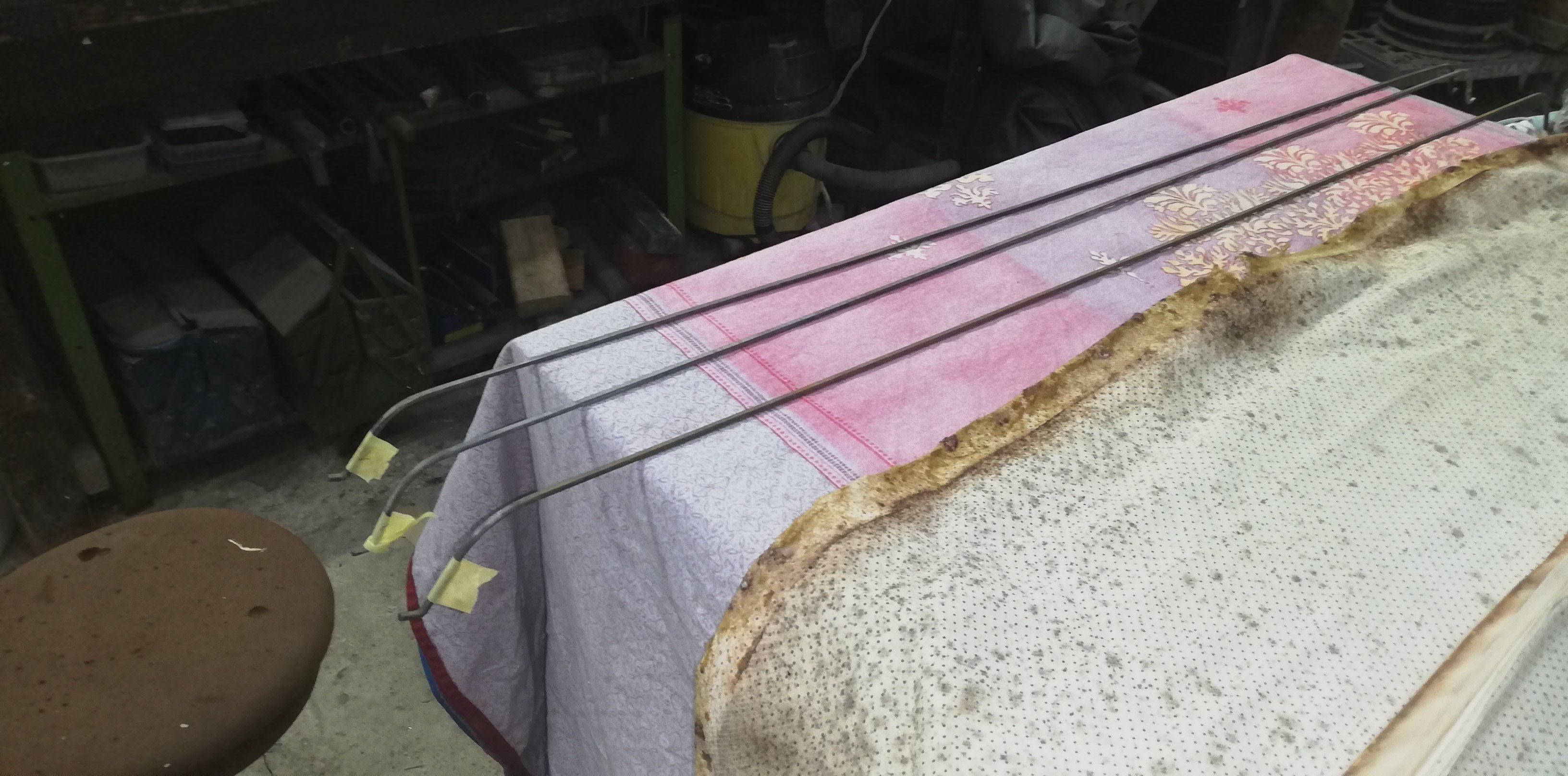

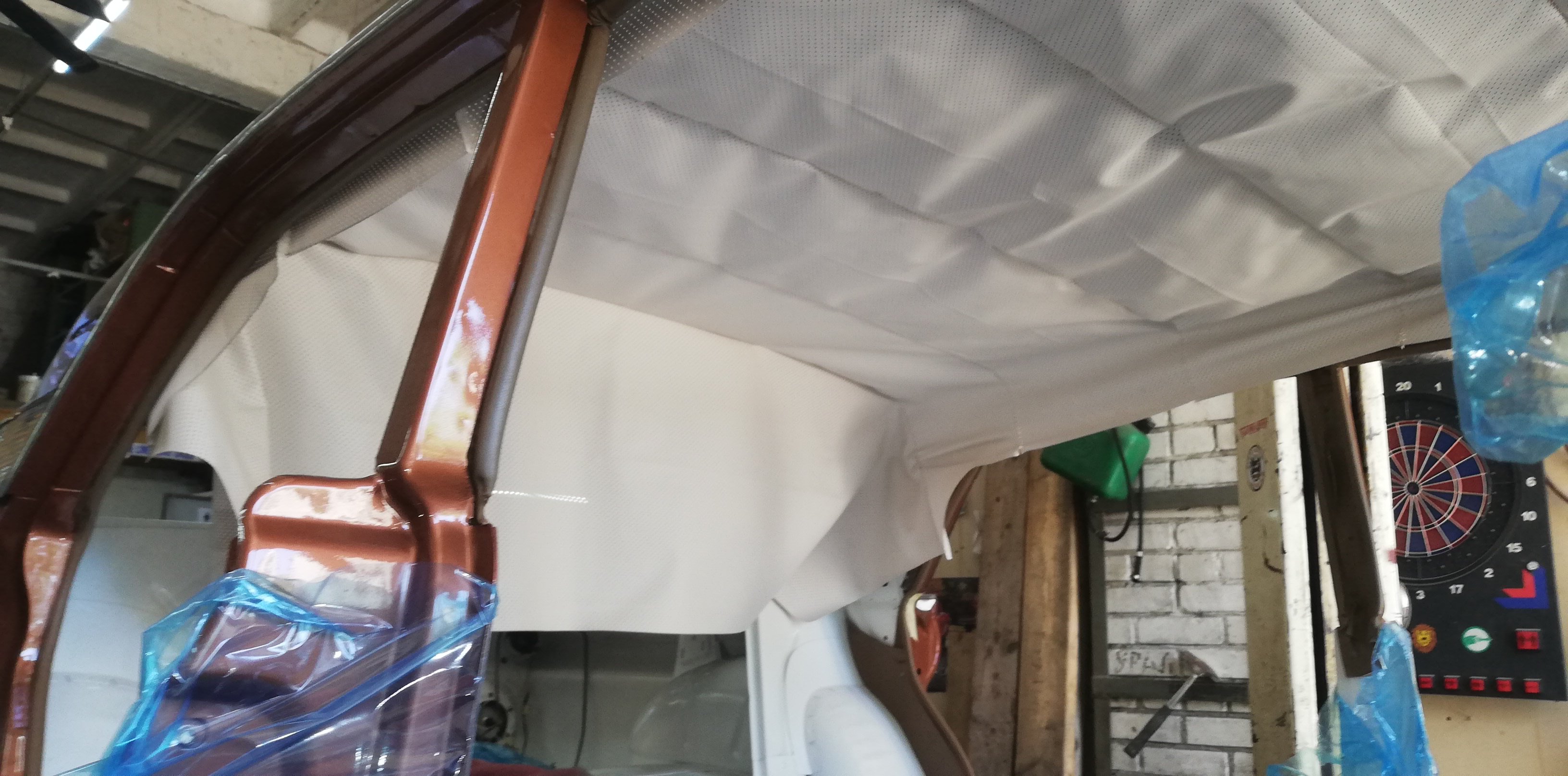

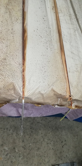

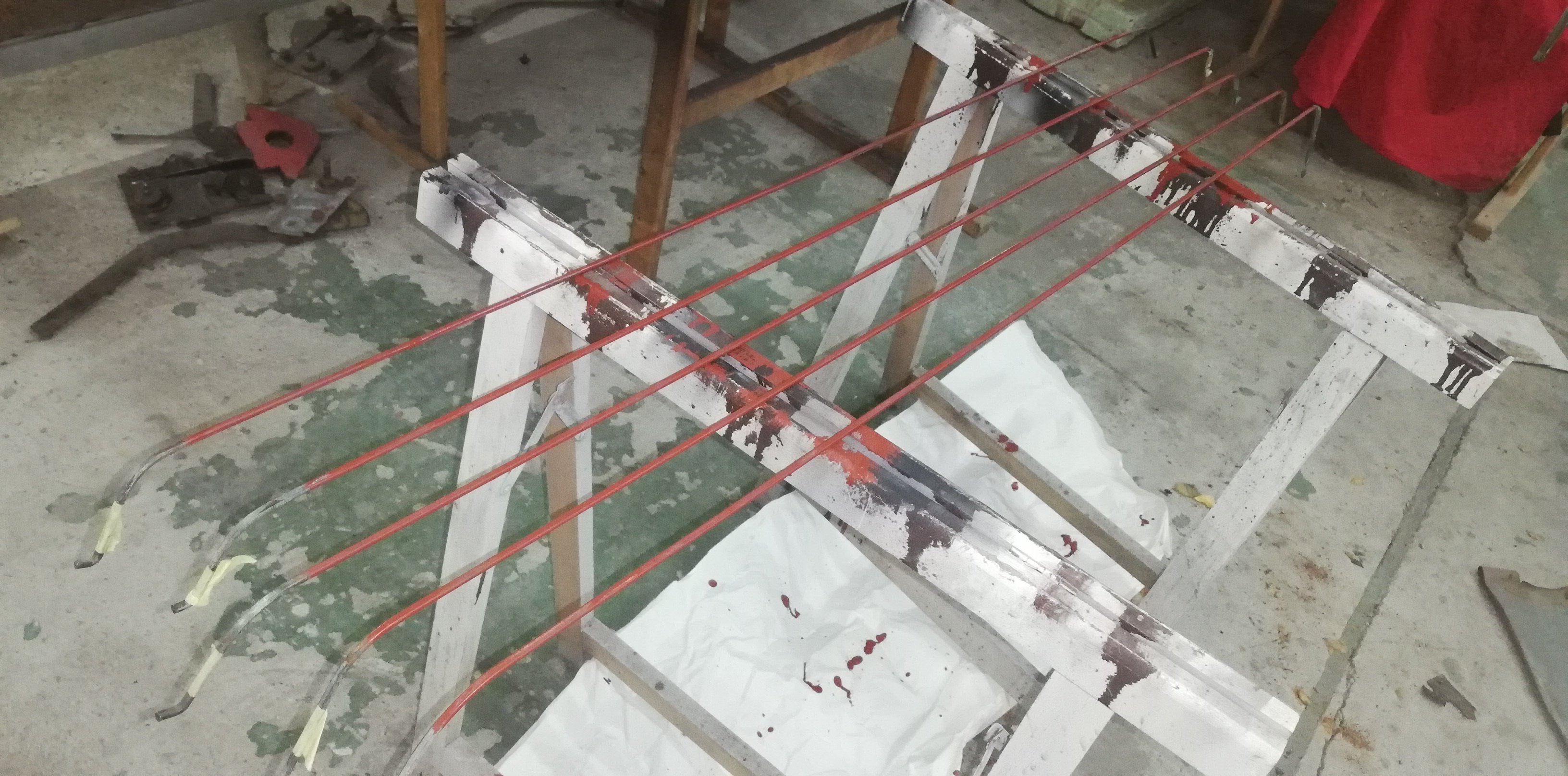

Gewinde geschnitten und neu eingeklebt. Dann ging es an den Himmel. Bei dem alten Himmel mussten die Streben raus. Die waren natürlich reichlich angerostet. Also erstmal borsichtig raus , sauber gemacht und mit Rostschutz behandelt.
Danach der neue Himmel ausgebreitet und die Streben wieder rein. dann alles in das Auto und die Streben Eingehängt.
Gestrafft kann er noch nicht werden. Erst wenn die Zierleisten an der C Säule dran sind und der Gummi für die Heckscheibe angekommen ist.Dann noch eine Ablage für das heck gebaut. Die Alte war sehr kaputt. Das Kunstleder müsste heut kommen. Dann wird es beklebt und die Lautsprecher eingebaut.
