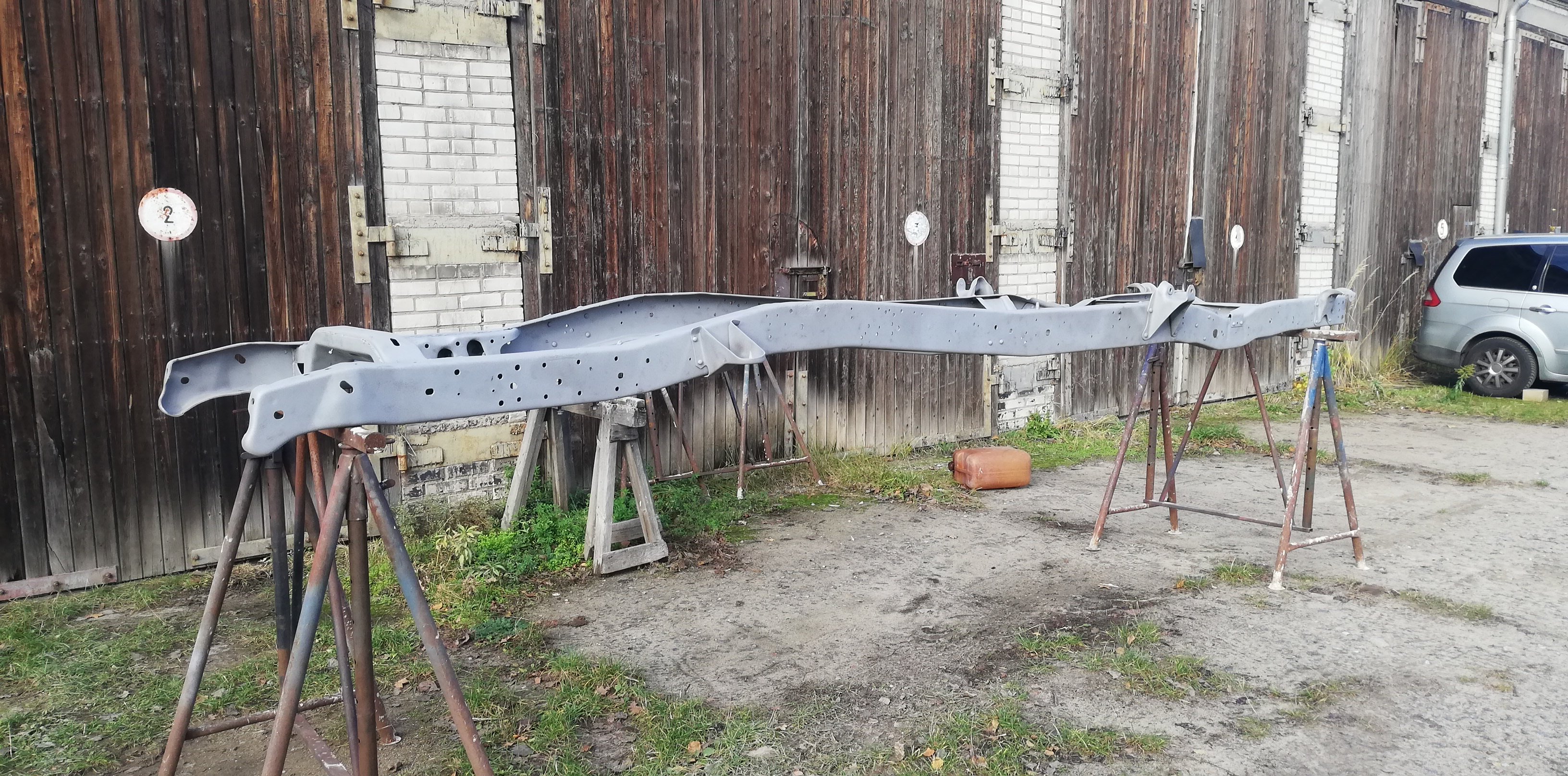

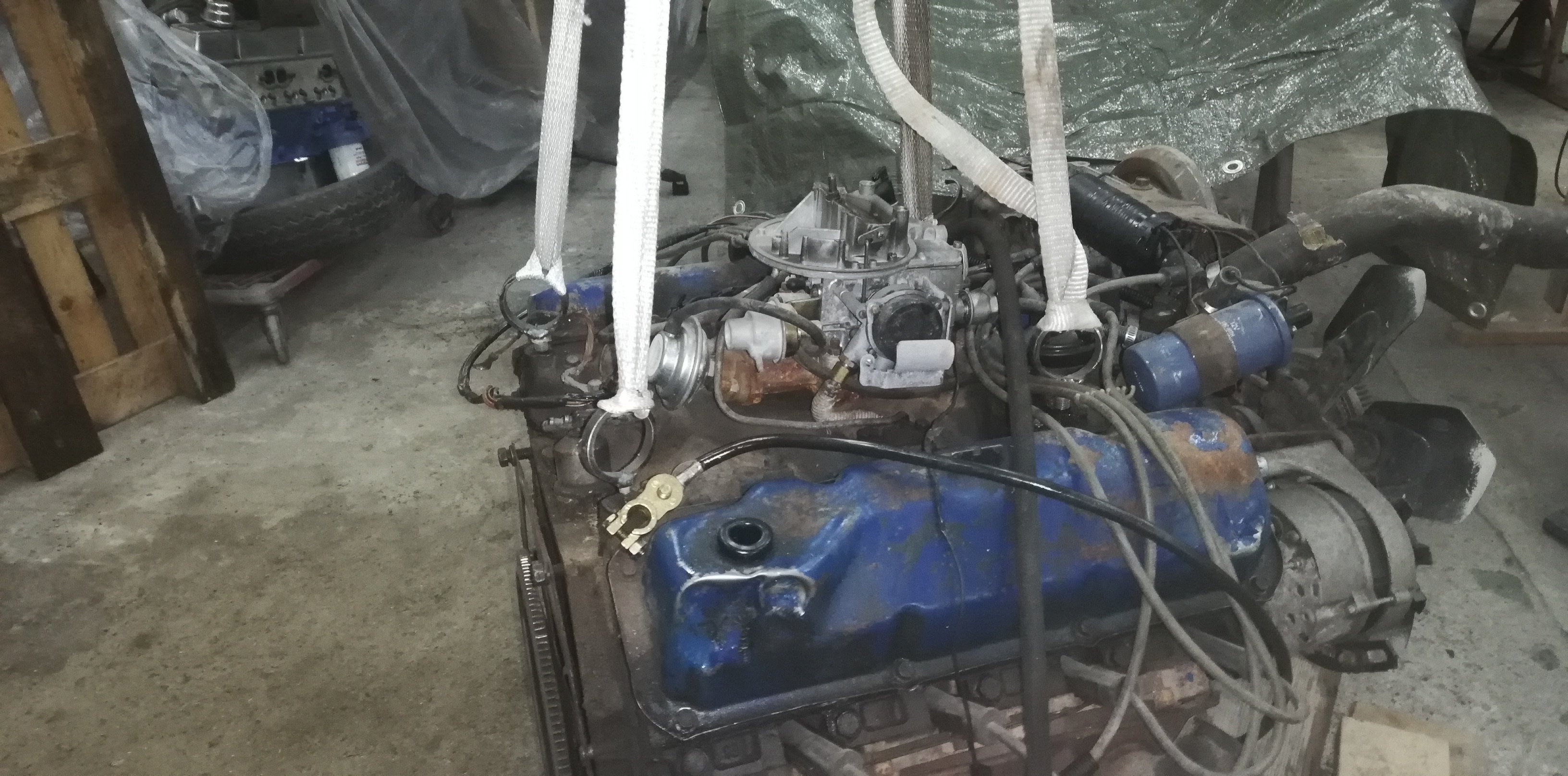

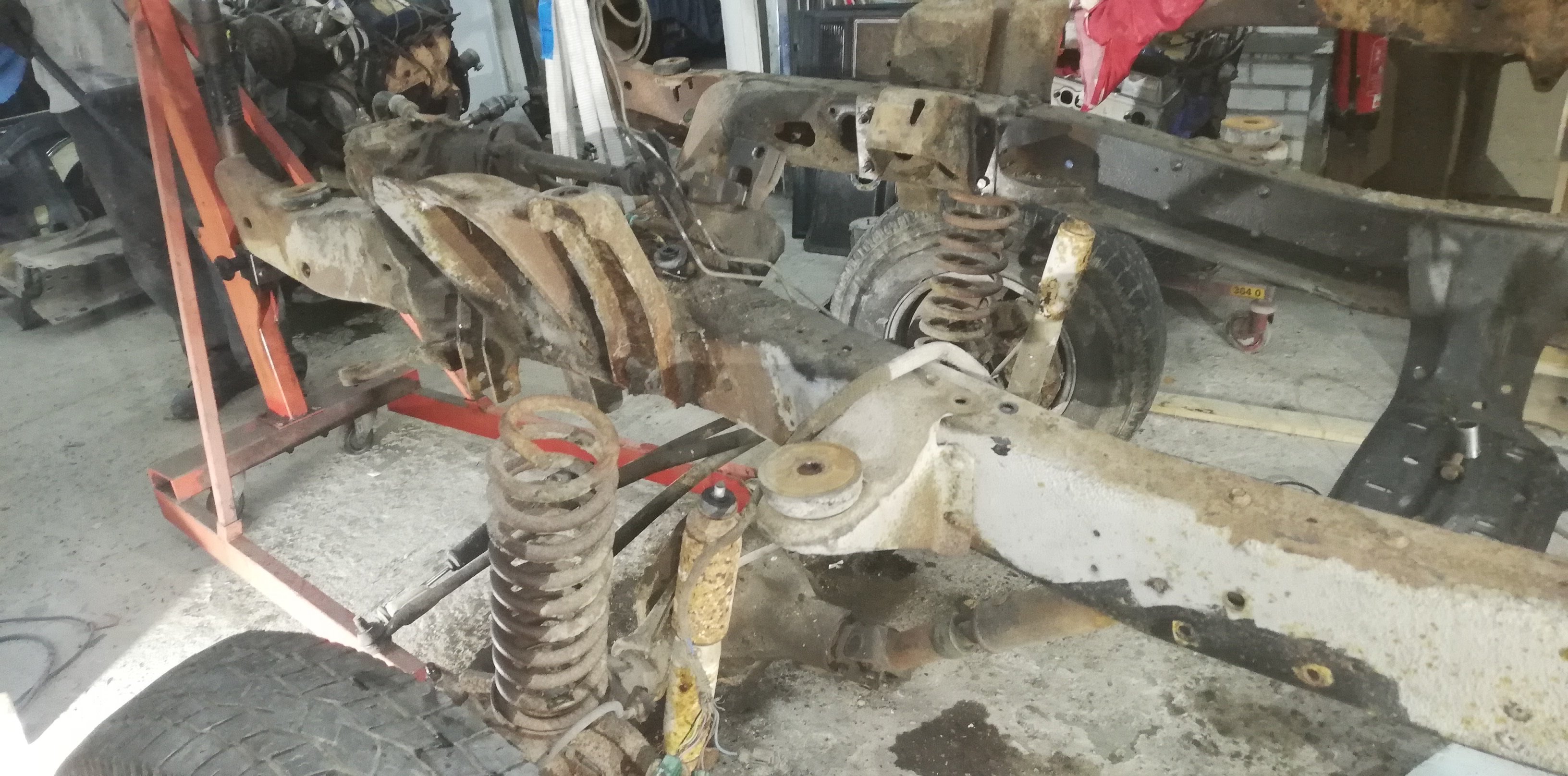

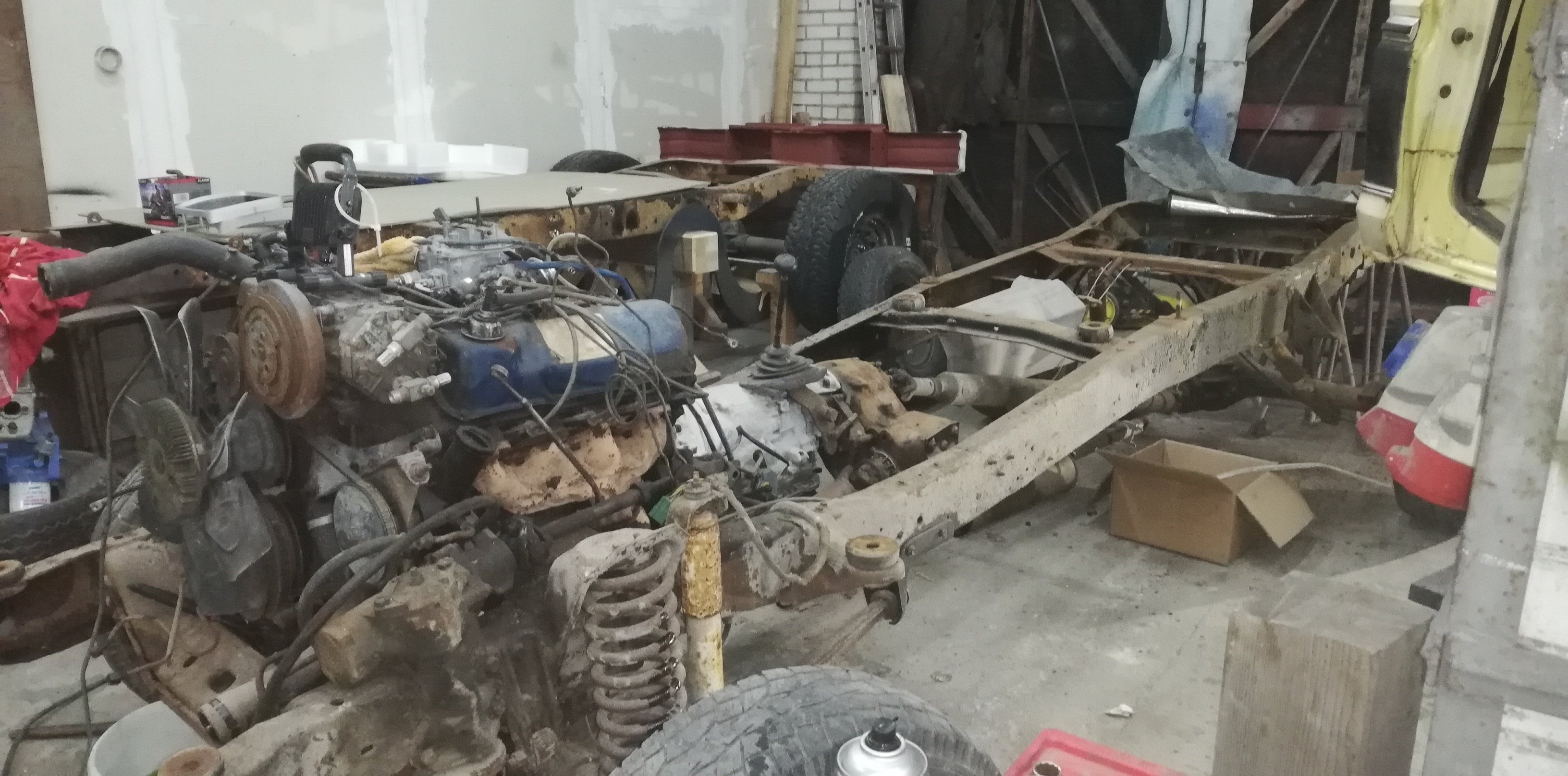

Hallo, heute Vormittag noch ein wenig am Truck gearbeitet. Angefangen das Getriebe raus zu nehmen.
Danach den Motor. Zu zweit Ding es ganz gut.
Das war geschafft . Danach die vorder Achse und die Leitung. Dann war der Rahmen frei.
Den Radler geholt und den Rahmen am Platz zum Sandstrahlen gebracht. Morgen werde ich ihn strahlen und grundieren.

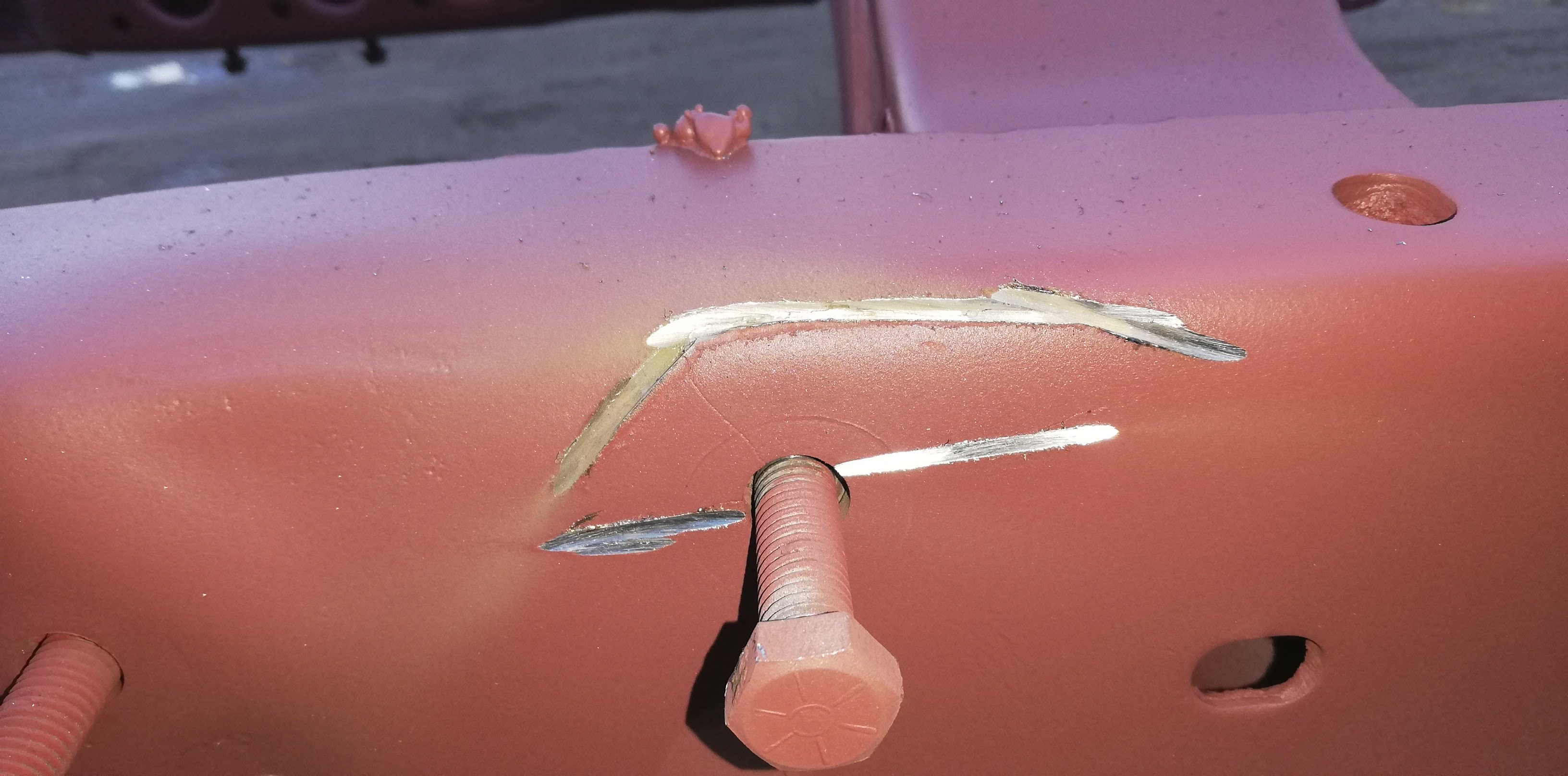

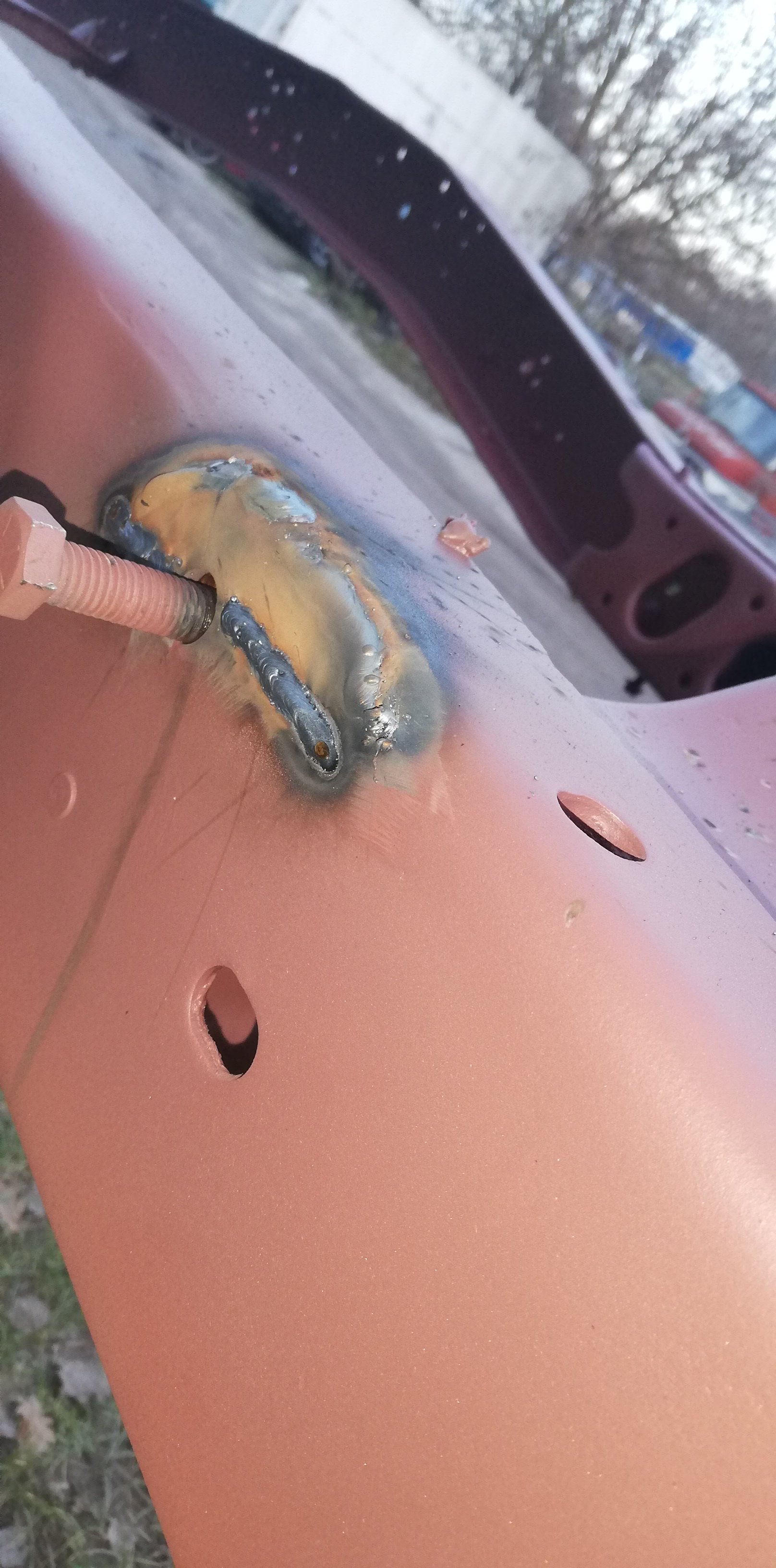

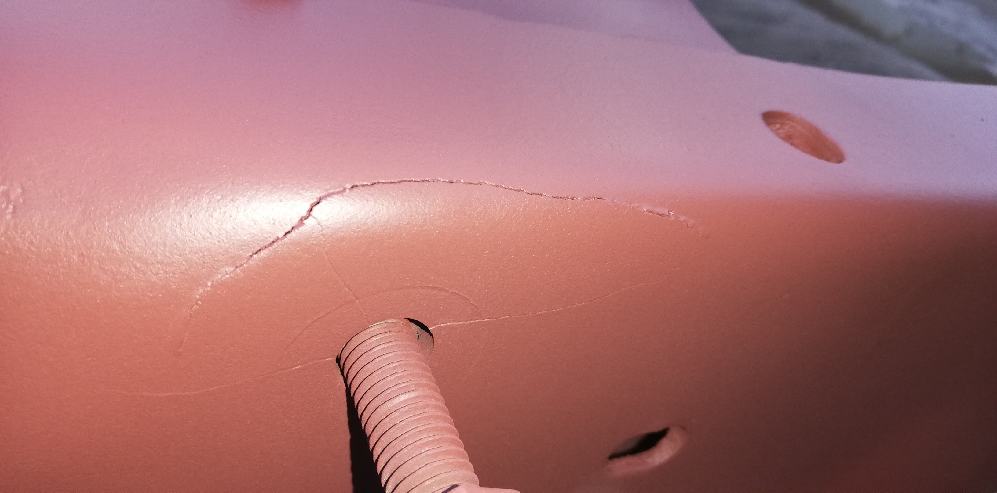

Hallo, heute hat das Wetter gepasst. Erstmal die Gummi Blöcke ab.
Dann würde gestrahlt. Danach gleich grundiert. Beim grundieren ist mir was aufgefallen. Kleine Risse. Ich hab die Risse geschliffen, geschweißt und wieder geschliffen. Das war erstmal erledigt. Morgen dann in schwarz.
Danach war noch die Werkstatt aufzuräumen. Sieht gut aus. Morgen früh habe ich einen Termin beim Zulassung Amt. Danach geht's weiter.
Grüsse Bernd 61 HD
Mit der Schleifer und Hammer waren die fest gerosteten Teile schnell ab.Dann würde gestrahlt. Danach gleich grundiert. Beim grundieren ist mir was aufgefallen. Kleine Risse. Ich hab die Risse geschliffen, geschweißt und wieder geschliffen. Das war erstmal erledigt. Morgen dann in schwarz.
Grüsse Bernd 61 HD

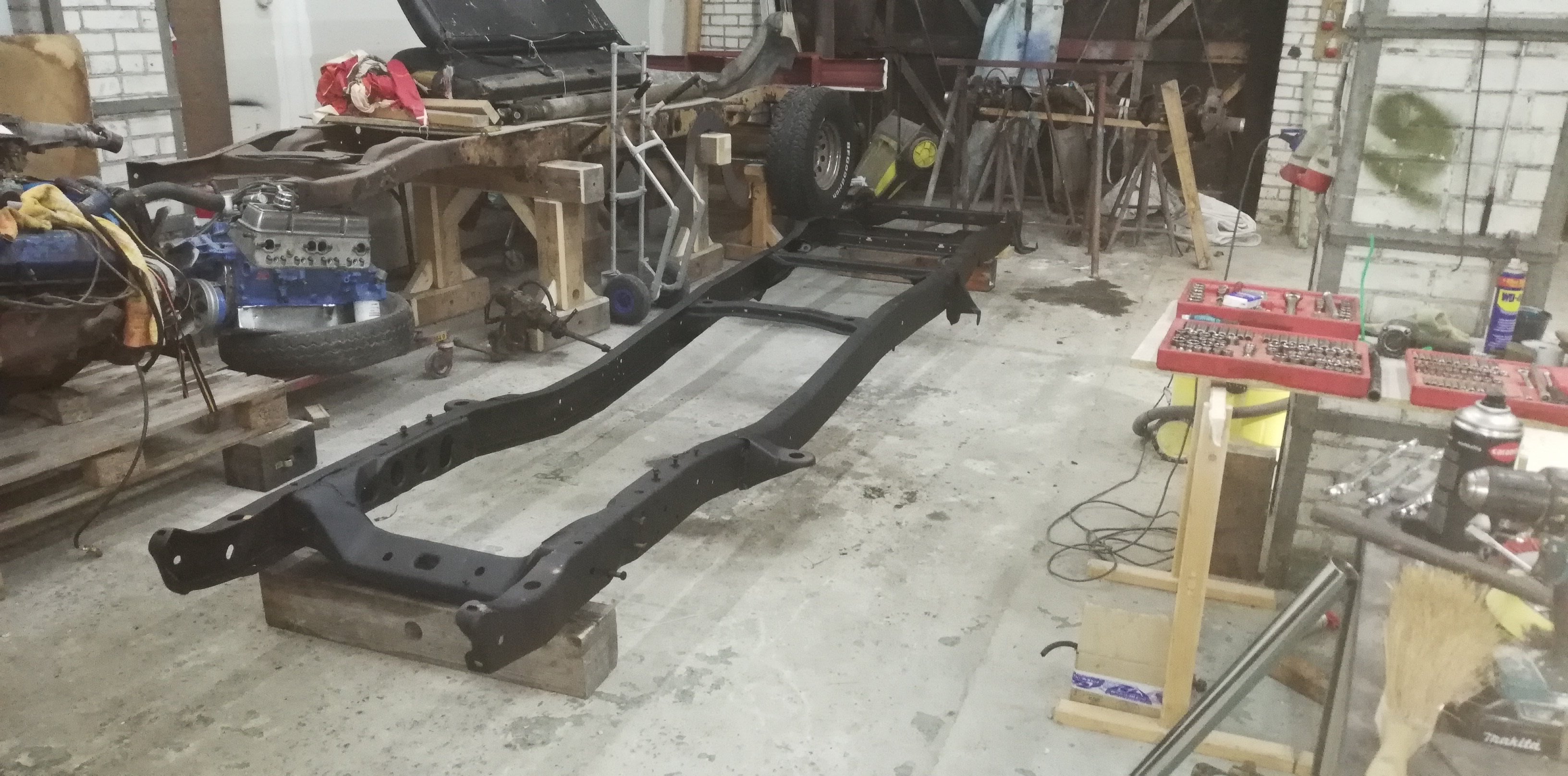

Hallo, heute den Rahmen in die Werkstatt gebracht. Er wird noch 2x mit schwarzen Lack gemacht und dann ist OK.

Hallo Bernd,
waren die Risse im Rahmen nicht komplett durch? Es sieht so aus, als wenn Du nicht sehr tief geschliffen hättest. Oder reicht der Einbrand der Naht schon aus, um das komplett zu sichern?
- bernd61hd
- Beiträge: 703
- Wohnort: Am Mellensee
- Likes vergeben: 113 x
- Likes erhalten: 750 x
Hallo, der Stahl ist 3oder4 mm, ich hab mit viel Power geschweißt. Uber dem Riss sitzt die Lenkung. Weiß natürlich auch keiner wie lange die Risse schon dort sind. Wird aber für die paar km halten die ich noch fahren werde. Und auf die Weide um Heu zu holen muss der guten auch nicht mehr.Laubfrosch56 hat geschrieben: ↑27. Nov 2024, 20:28Hallo Bernd,
Grüsse Bernd 61 HD

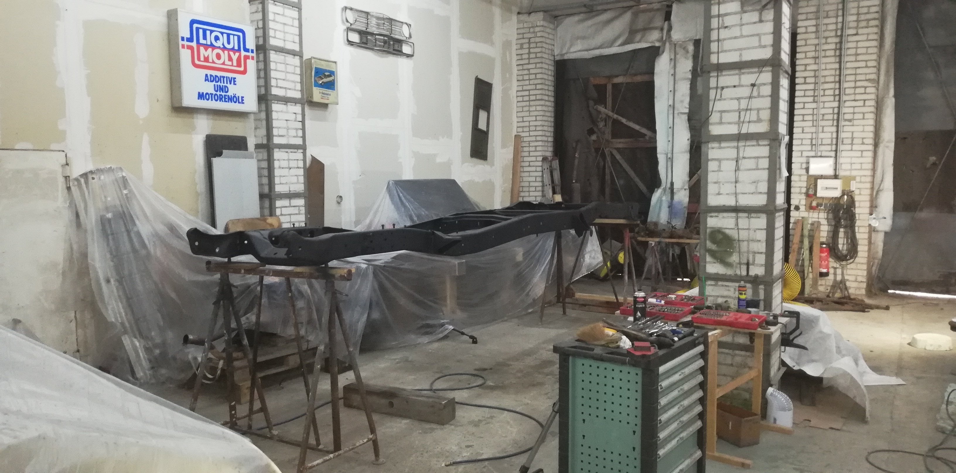

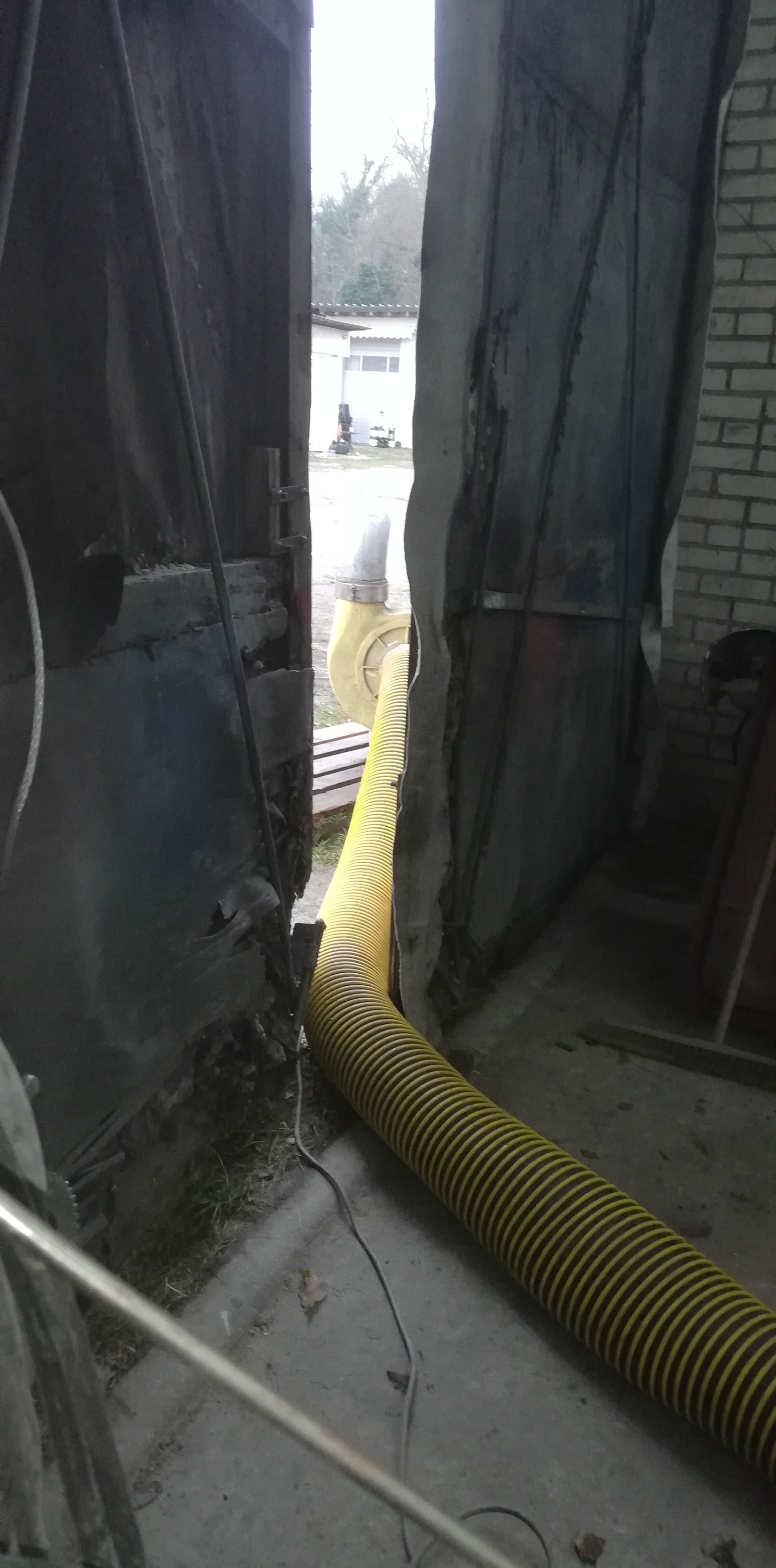

Guten Morgen, ein wenig bin ich weiter gekommen. Der rahmen wurde schwarz gelackt. Draußen und verkehrt rum.
jetzt ist der rahmen in der Halle und wurde richtig herum gelegt. Einige Stellen sind nicht richtig gedeckt. Also noch 2 mal mit Schwarz. Und mit großer Absaugung. Ein wenig Zeit hatte ich noch und habe die Achsen angefangen zu demontieren. Grüsse Bernd 61hd

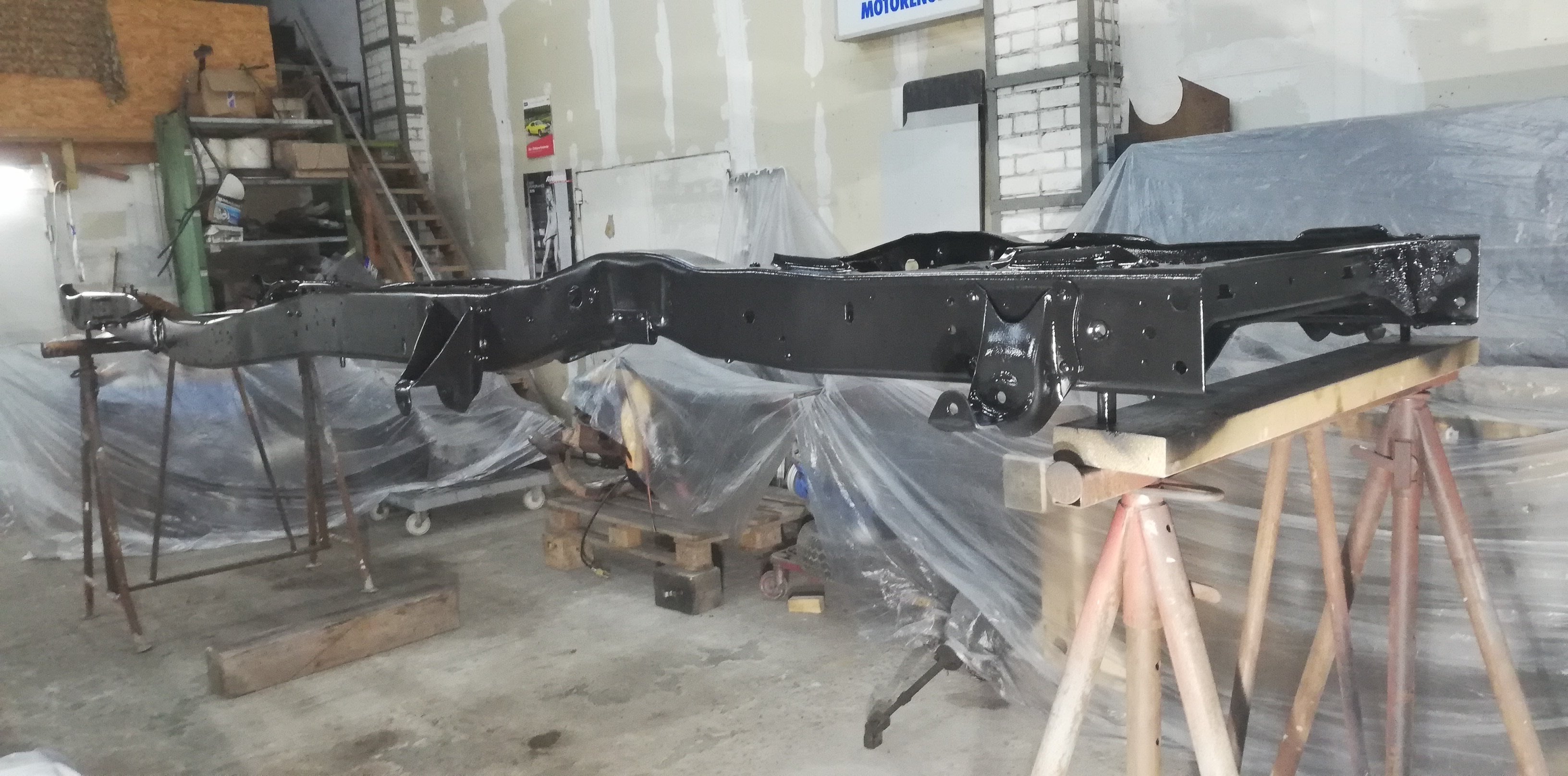

Hallo, so, gestern den finalen Klarlack aufgetragen.
Vorher mit der Kanüle die Hohlräume beschichtet. Nächste woche weiter, jetzt muss erstmal der Galaxie für den Lacker fertig gemacht werden.
Grüsse Bernd 61hd

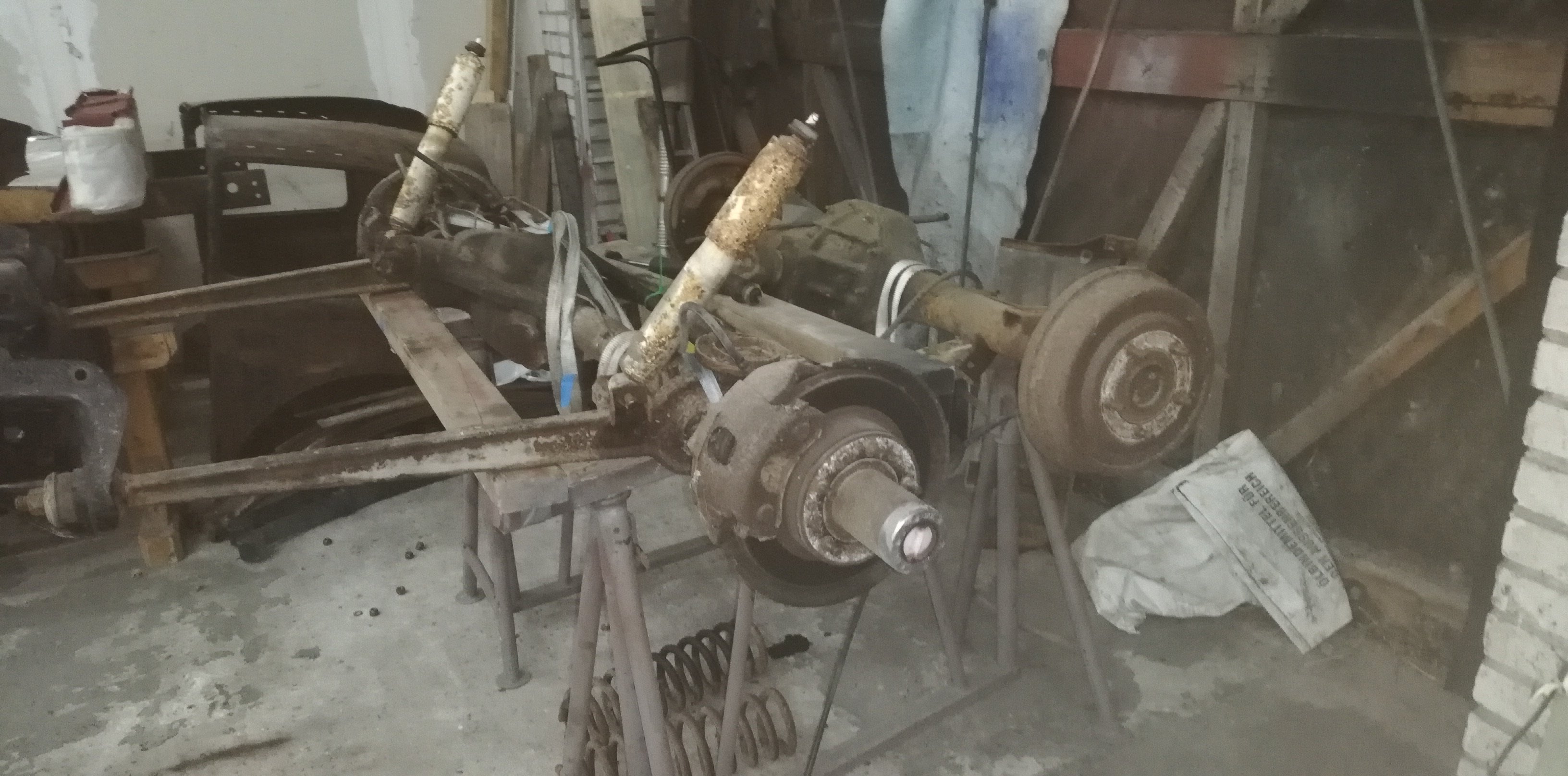

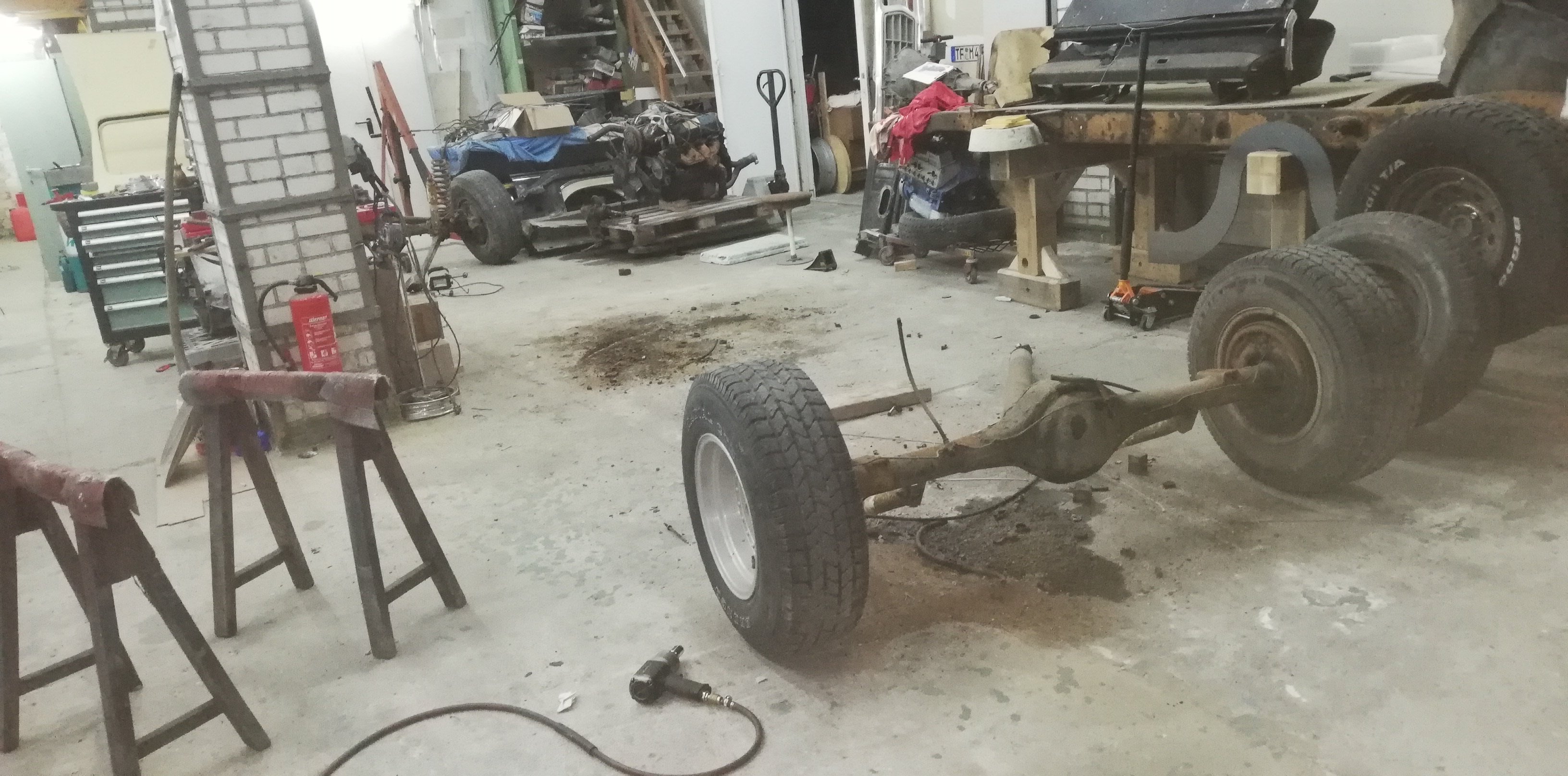

Hallo, gestern hatte ich ein wenig Zeit. Von der hinteren Achse wurden die Bremstrommeln entfernt. Eine Seite ging sehr leicht.
Dann hatte ich noch zwei Helfer und der Rahmen wurde auf andere Böcke gelegt. Jetzt hat er die richtige Höhe für die Montage. Grüsse Bernd 61 HD aus Rehagen Sued
in
Diese Bremse hat schon länger nicht funktioniert. Die andere Seite war normal.Dann hatte ich noch zwei Helfer und der Rahmen wurde auf andere Böcke gelegt. Jetzt hat er die richtige Höhe für die Montage. Grüsse Bernd 61 HD aus Rehagen Sued

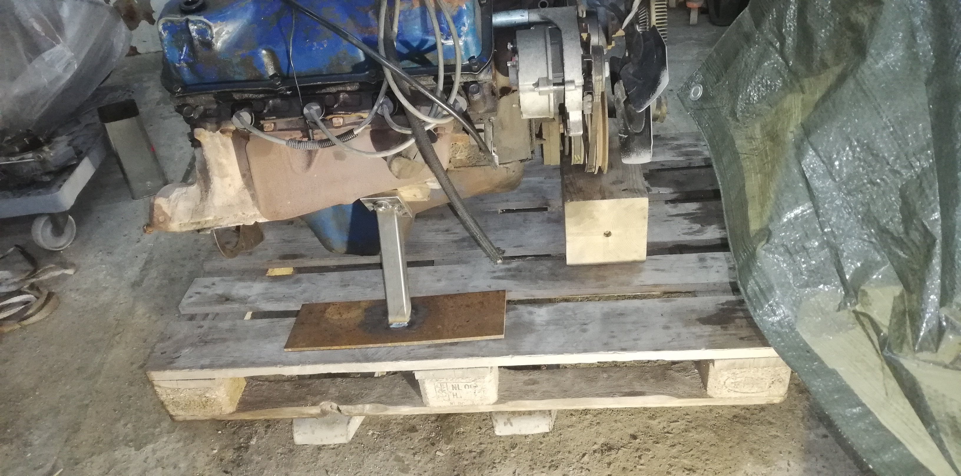

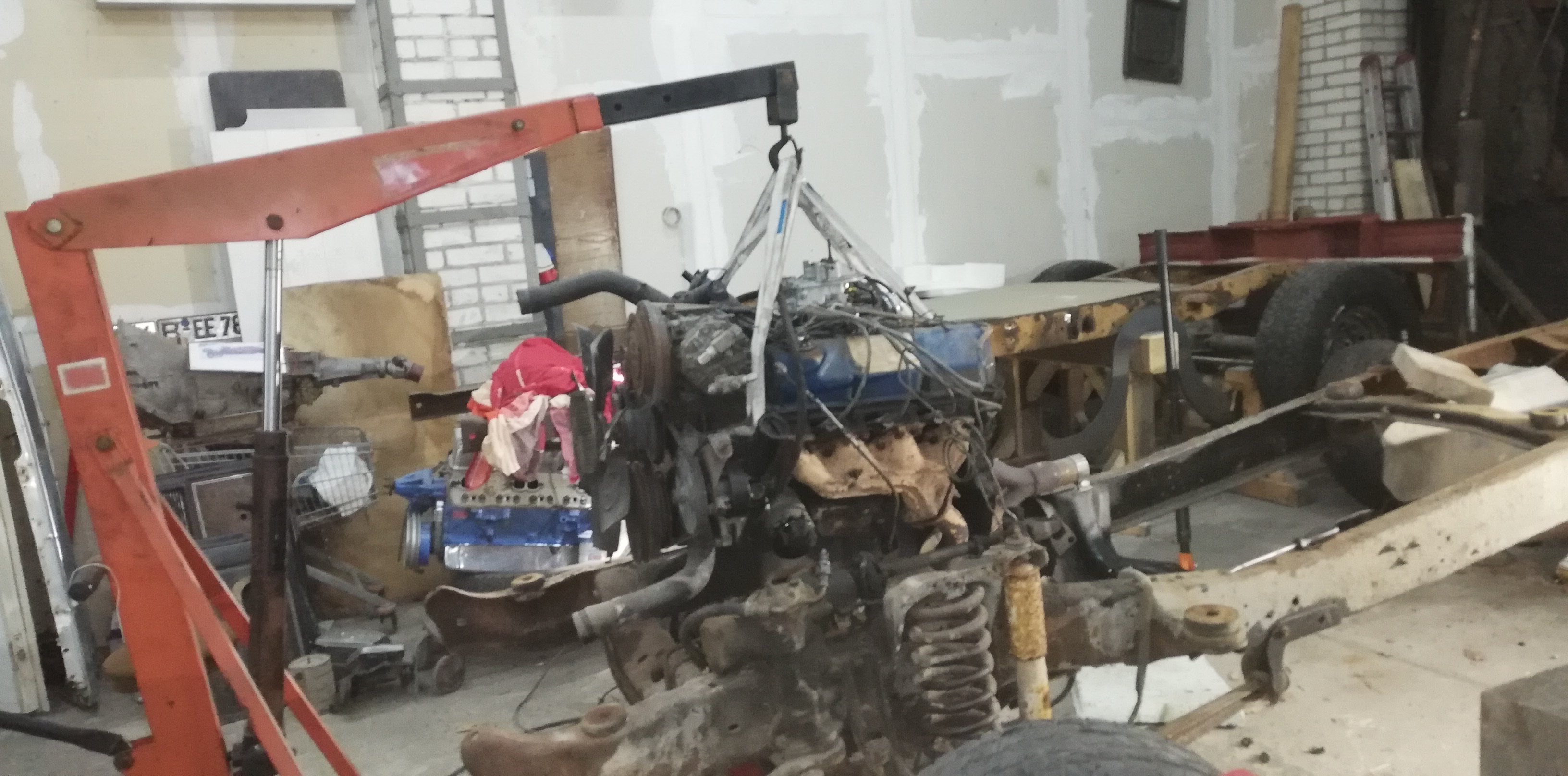

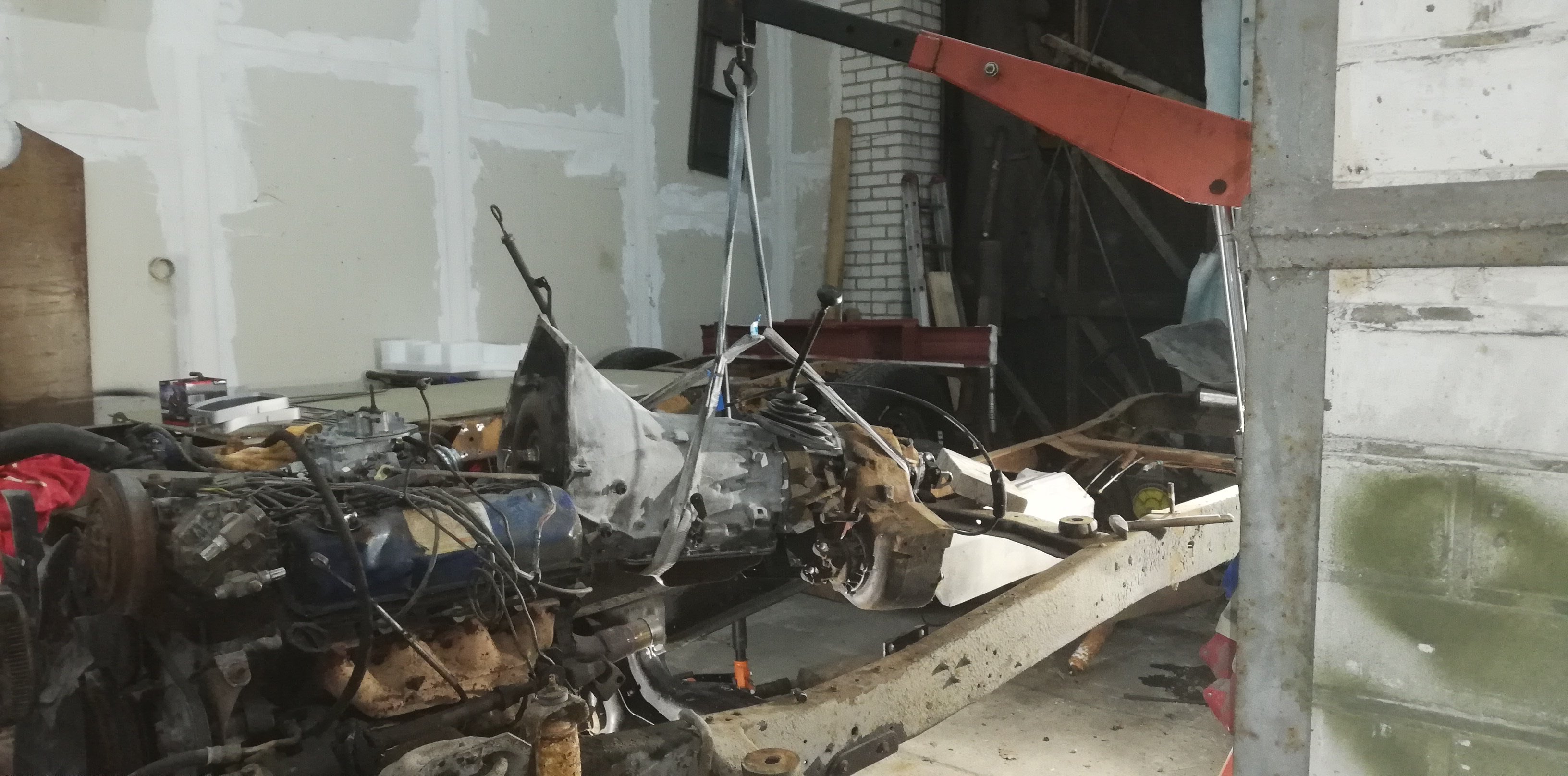

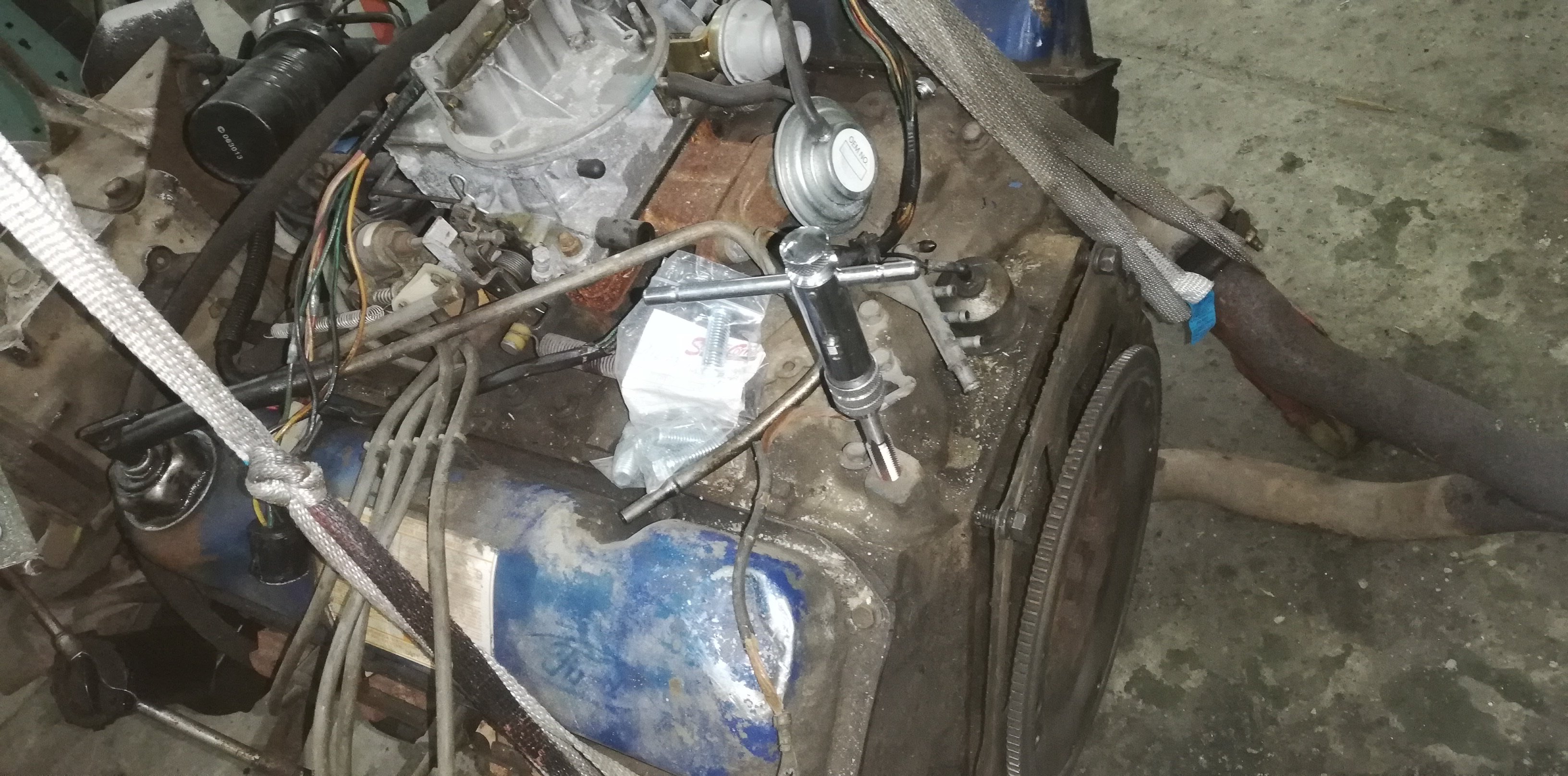

Hallo, heute war ich mal wieder am Ford Truck am Arbeiten. Erstmal letzte Woche die Rahmennummern markiert.
Erstmal eine Lösung zum Anhängen des Motors gebaut. Danach zu meinen Lieblings Schlosserei in der Nachbarschaft und nachgesehen was der Schrottcontainer so zu bieten hat. Dann eine richtige Halterung gebaut. Jetzt steht Er sicher. So, jetzt ist der Motor Krahn frei.
Grüsse Bernd 61hd
Dann habe ich mich um den Motor gekümmert. der hängt immer noch am Motor Krahn. Letztens ist der Motor von der Palette gerutscht. Nichts passiert, außer eine Beule an der Ventil Abdeckung, aber ärgerlich. Also muss eine Lösung her.Erstmal eine Lösung zum Anhängen des Motors gebaut. Danach zu meinen Lieblings Schlosserei in der Nachbarschaft und nachgesehen was der Schrottcontainer so zu bieten hat. Dann eine richtige Halterung gebaut. Jetzt steht Er sicher. So, jetzt ist der Motor Krahn frei.
Grüsse Bernd 61hd
