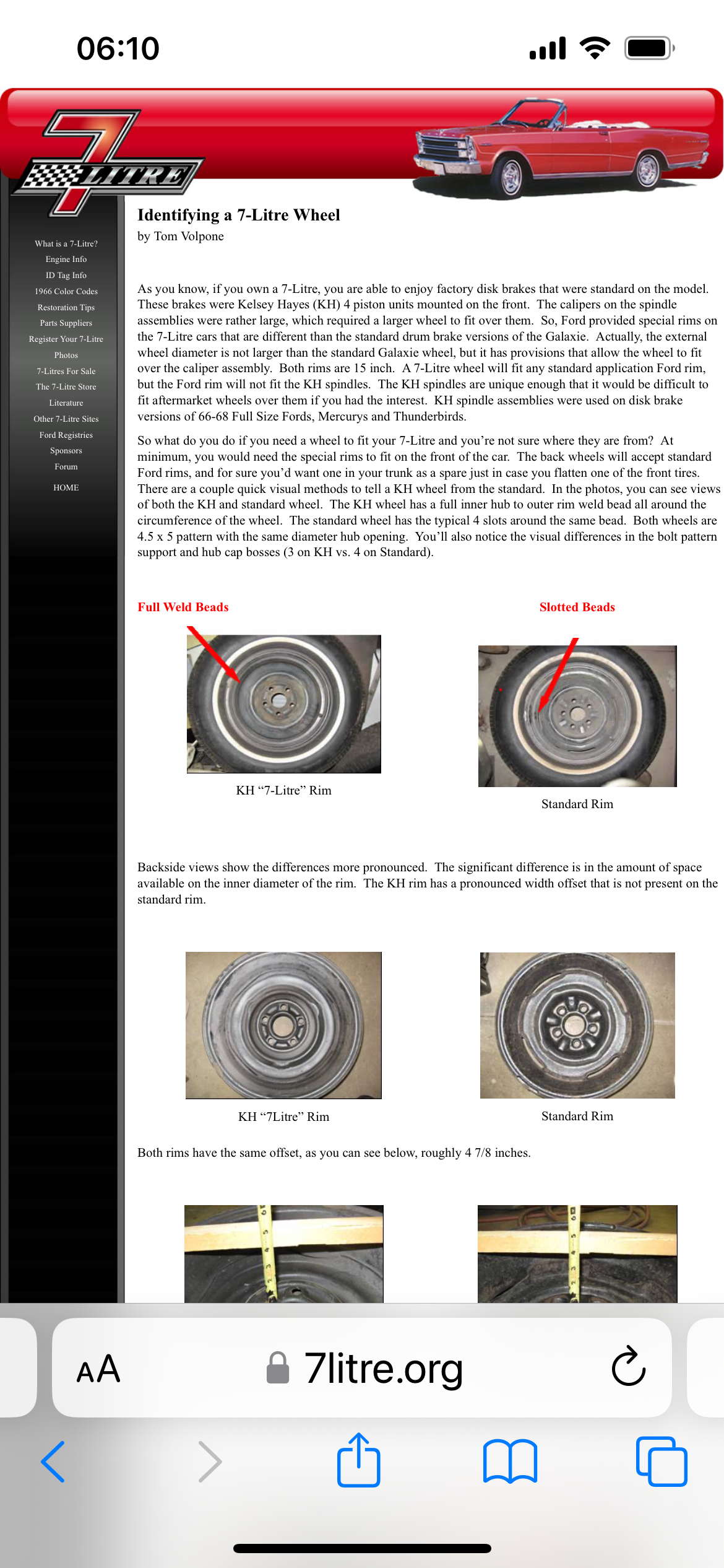

Ich frag mich gerade wie ne Stahlfelge aussehen soll die auf deine Scheibe/Sattel Kombi passen soll ohne ne Spurplatte…

hatte das gleich Problem an meinem 65er Falcon mit 15" Styled Steel Wheels. Es hat leicht geschliffen. Ich habe den Bremssattel mit 1,5mm U-Scheiben weiter nach innen gespacert, dann war Ruhe.
Gruß Christian
