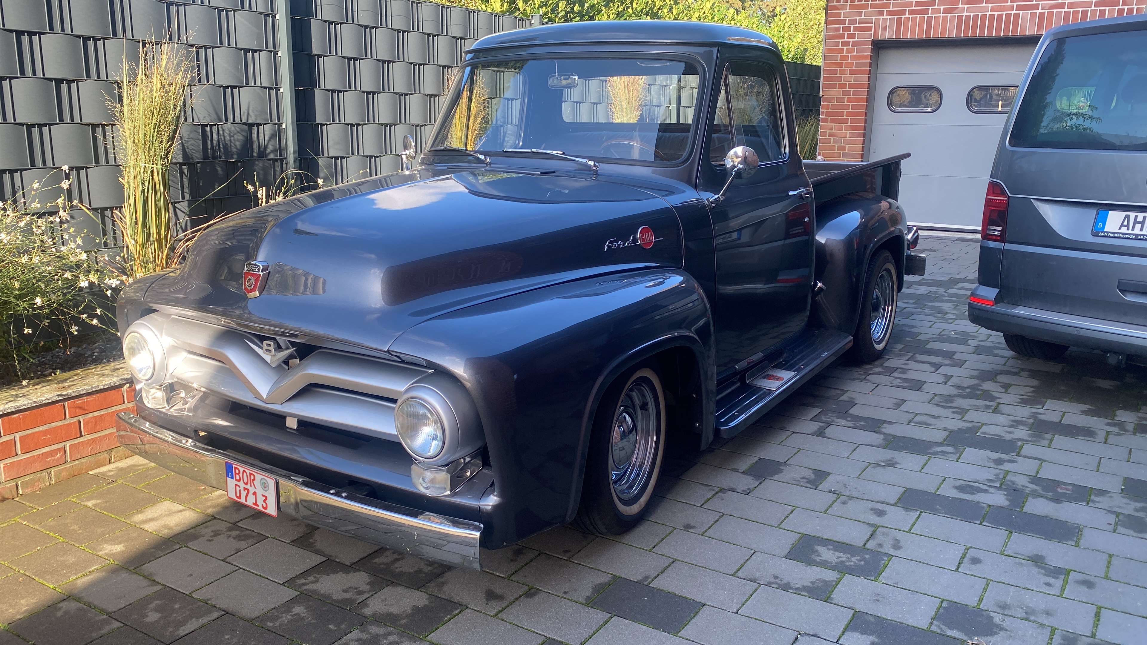

Jetzt Frage, habe einen 289er Motor drin, habe Benzingeruch in der Kabine. der Tank hat keine
Entlüftung und auch keinen Rücklauf vom Vergaser wie ich es von anderen Autos kenne. Tankstutzen
ist dicht.
kein Sprit unter dem Auto.
gerade wenn ich ihn vollgetankt habe richt es.
hat jemand einen Tipp?

Ist das noch der originale Tank hinter dem Sitz? Ist der Anschluss vom Tankgeber dicht?

Der Tank ist unter dem Fahrersitz angebracht. Zuleitung ist dicht.
wenn er steht ist kein Geruch da, steht bei mir fat im Wohnzimmer...
Nur beim fahren hab ich das Problem.

Wenn's nur beim Fahren ist, würde ich den Ursprung beim Motor suchen.

Ich habs gefunden, Dichtung unter dem Tankgeber war defekt.
danke für die Tipps.

Der Tankdeckel sorgt aber für Be/entlüftung? Nicht daß im Tank ein Vakuum entsteht!?
